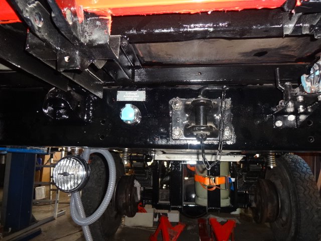

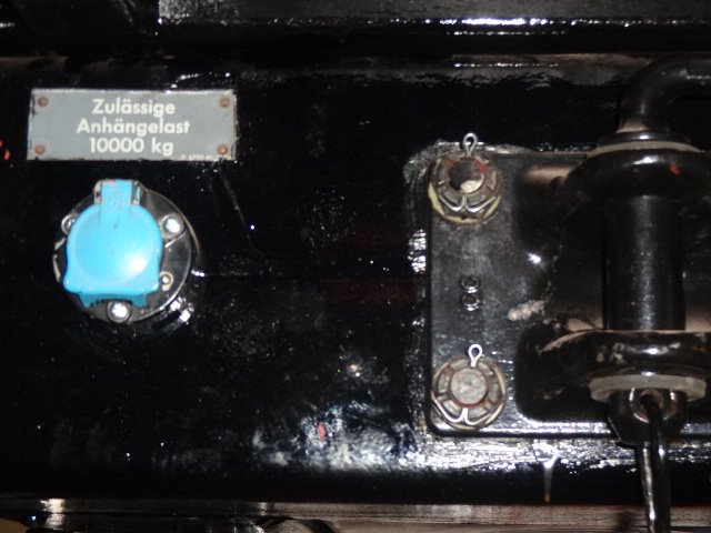

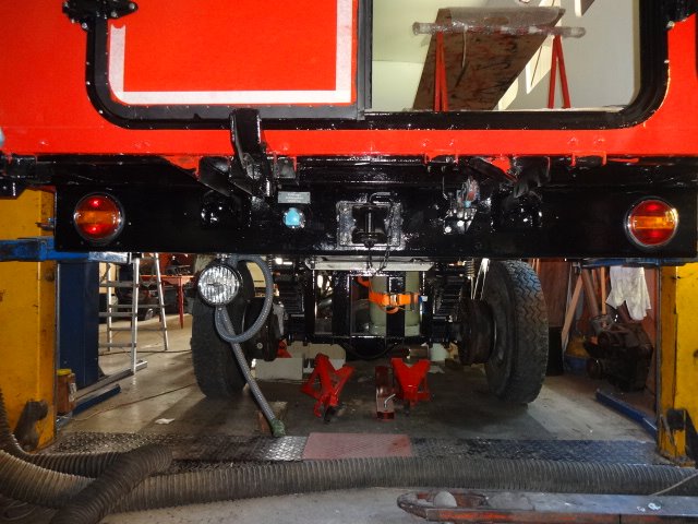

anbei ein paar Fotos von meinem 150D10a mit 10t Hecktraverse.
Habe die Anhängelast nicht eingetragen, da das Fahrzeug eine Einkreisdruckluftbremse für den Anhänger hat. Dies ist ich glaube seit 1974 nicht mehr zulässig zum Anhänger ziehen. Heute braucht man eine Zweileiterbremse.
Der Rahmen hat auch noch eine ziemlich lange aufgenietete Verstärkung die bis fast in die Rahmenmitte zwischen Vorderachse und Hinterachse geht. Gruss
Jörg
