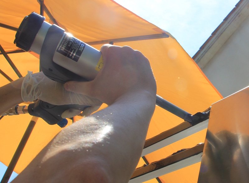

Ich habe mitlerweilen meine Kabine mit Sika 265 sowie dem entsprechender Grundierung und Primer geklebt.
Das Resultat kann sich sehen lassen!
Die Dicke des Klebers liegt bei ca 4 mm somit für meine Ansprüche (Ausdehnungen) sollte dies ausreichend sein.
Meine Befürchtungen, dass ich die Bleche, wärend des Trocknungsphase anpressen muss waren unbegründet. Es war lediglich wichtig dafür zu sorgen, dass die Bleche nicht nach unten verrutschen können. Eine grössere Herausforderung war, denn nötigen Anpressdruck zu erzeugen um die Sikawürste auf die 4 mm Dicke zu drücken. D.h. da mussten wir zu zweit mit aller Kraft drücke und ziehen um die Bleche auf die entsprechende Position zu bringen.
Bezüglich Sika Kleber habe ich mich sehr ausführlich mit einem Sika-Mitarbeiter unterhalten und er hat mich sehr gut beraten.
  • Materialien : Chromstahlblech, Pulverbeschichteter Stahlrahmen
    Info: K2 Lackierung ist auch guter Untergrund. Wichtig ist, das die 2K Lackierung/Pulverbeschichtung Top Qualität ist.
    Rohes Metal (Stahl / Alu) ist ungünstig, da der Stahl & Alu rosten/oxidieren können was die Klebeverbindung längerfristige schwächen kann.
    Bei Feuerverzinkung sollte man ebenfalls aufpassen, da es bei der Feuerverzinkung keine reine Oberfläche gibt und je nach qualität des Zinkbad andere Stoffe eingeschlossen werden können. D.h. man es Kleben doch wird keine Garantie auf die Klebequaltität gegeben.
  • Vorbereitung
    Pulverbeschichtung und Blech reinigen mit Isopropanol / Azeton
    Schleifen SVF (Schleiffliess M3 Scotch)
    Nochmals mit Isopropanol / Azeton reinigen
    5 min warten
    SA100 fusselfreiem Lumpen auftragen (nur fein auftragen)
    10 Minuten warten
    206 GP (Melaminschaum fein auftragen, PowerClean Air))
    20 – 30 Minuten (bis max. 2.5 Stunden) warten
  • Kleben
    Sikaflex 265
    Dreieck raupen auftragen
    Nass in Nass verkleben falls möglich.
  • Trockung
    4mm ersten 24 Stunden
    1mm jeder weitere Tag
Weitere Infos zu meinem Pinzgauer Projekt: http://pinzgauer-travel.ch/?page_id=1393
