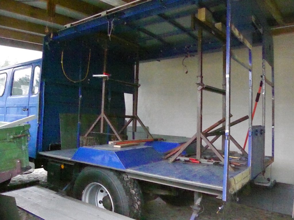

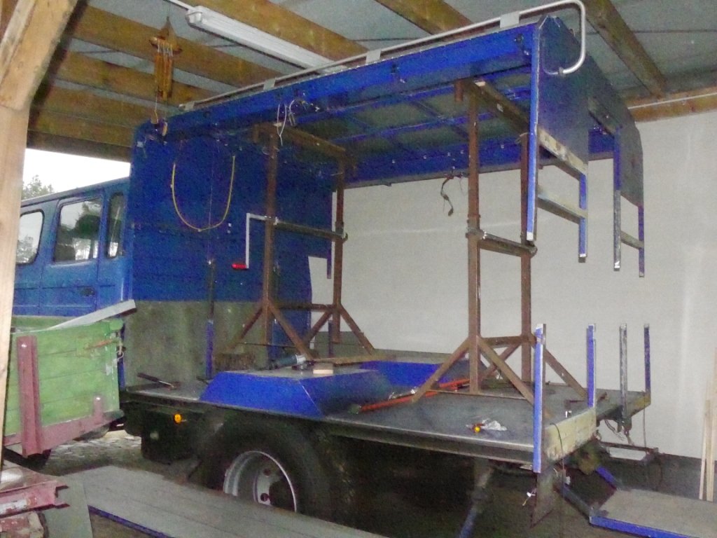

Nun ist heute der Tag gewesen wo Dach und Pritsche des Koffers kurzfristig ein getrenntes Leben führen mussten. Also wurden die Stützen geschnitten, das Dach höher gesetzt und die Zwischenstücke eingesetzt. Den Koffer erhöhe ich um 450 mm, damit hat der LKW nun erst einmal eine Gesamthöhe von 3270 mm incl. Reeling. Wenn er dann ausgebaut ist wird er noch ein bisschen runterkommen von dieser Höhe. Ich schätze es wird so zwischen 5-10 cm sein. Nackte Stehhöhe habe ich jetzt 2030 mm, wenn die Wohnbox drinnen ist wird die dann ca.1900 mm Stehhöhe haben. Reicht für mich, mit eher kleiner Größe von 1,75m, vollkommen aus.
Im Forum gibt es ja schon eine ganze Menge an aufgestockten Originalkoffern, ich habe da viele Berichte aufmerksam verfolgt. Meist war auf den Bildern ein Kran dabei das Dach zu heben. Es geht auch ohne, quasi als "ein Mann-Show", habe dafür vom Bau Böcke verwendet die sich hoch und runter kurbeln lassen - ganz nach Belieben. Die ganze Aktion heute hat 3-4 h gedauert. Dach und Pritsche waren nur 30 min getrennt. Habe schon soweit alles geheftet das Dach steht wieder allein, die Böcke bring ich morgen wieder weg. Kosten 2,38 €/Tag und Bock plus Servicepauschale 5,12 €.

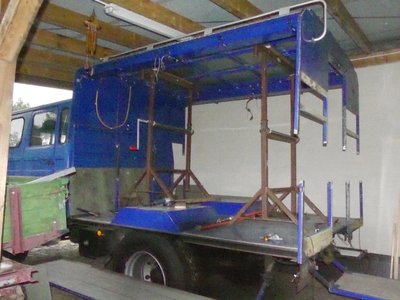

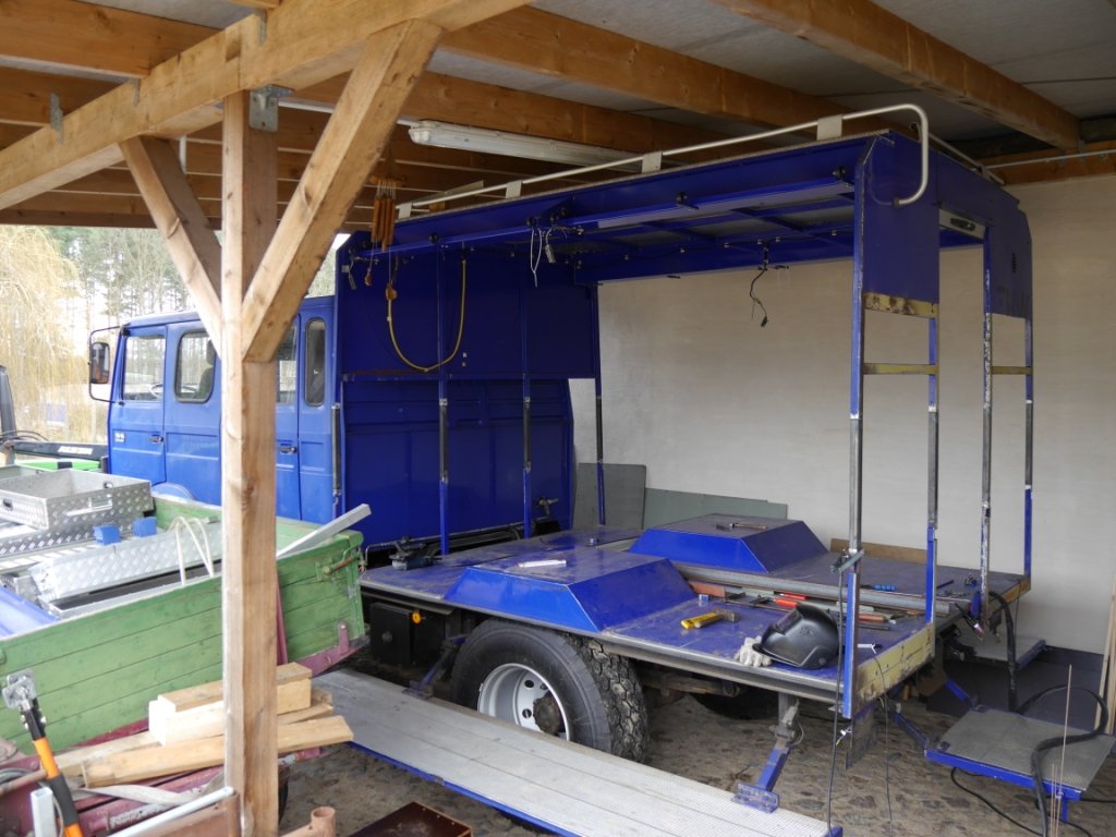

Anbei noch zwei Bilder. Ist ein wenig eingebaut unterm Dach aber ich denke das Wesentliche ist zu sehen.
Dach schwebt auf den Böcken Zwischenstreben eingesetzt, Dach sitzt wieder auf, die Böcke sichern nur noch. Morgen wird die Gasbuddel getauscht und Böcke weggebracht, dann Alles fertig geschweißt.
Mein persönliches Fazit: Wenn jemand auch in diese Richtung plant, sich aber nicht ganz schlüssig ist ob er das wagen soll? Nur Mut, ich fand es nicht schlimm und hatte keine helfende Hand dabei. Es geht vorwärts.

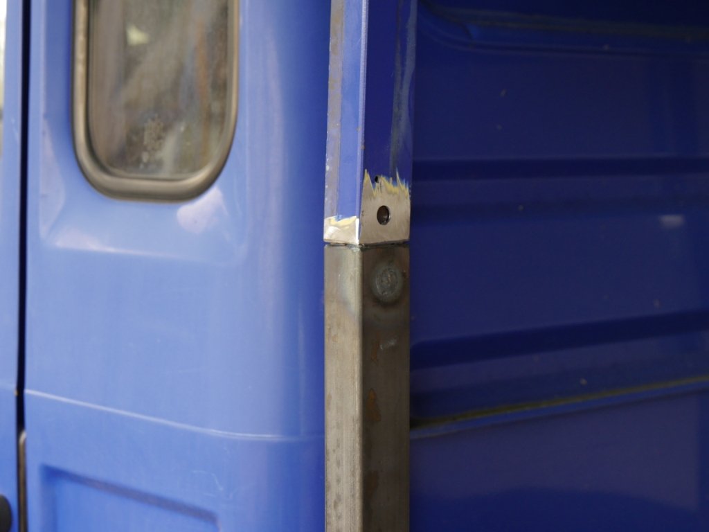

Ich habe den heutigen Tag verbracht mit... , doch zuvor meinen DANK für die viele Resonanz. So unterschiedlich wie diese ausfallen, treffen sie doch alle auch ein Stück meiner Gefühlswelt. Ein 90-16 ist es geworden gerade weil ein Deutz-Herz (lura) schlägt und noch alles "vollmechanisch" ist. Da bin ich restlos von überzeugt, habe zwei Deutz Schlepper. Einfach unkaputtbar wenn man sich halbwegs kümmert. Dann die die Doka-Hütte (Radler61), sieht einfach geil aus. Die soll auch bleiben und wird das "Wohnzimmer" in den Aufbau kommt Festbett, Küche und Bad - sind ja nur ~ 3 m Länge. Stehhöhe muss da schon sein, wer will schon gebeugt an Herd und Spüle stehen. Aber ich bin ja eher klein, da reichen eben auch 1,85 m. Also sind 3,20 m als quasi "Mitnahmeeffekt" überlegenswert. Ich glaube nicht dass ich mir unterwegs nicht weiterhelfen kann, ist schließlich mein erster Beruf, aber trotzdem gut zu wissen die 3,2 m Option zu haben (Ulf H & Apfeltom).
Heute morgen erst einmal vorn am Koffer gemessen 3,22 m, hinten noch mal, blieb aber bei 3,27 m. Also um 5 cm noch einkürzen ist durchaus machbar bei für mich noch akzeptabler Kopffreiheit vom 10 cm im ausgebauten Zustand. Also Böcke noch mal scharfgemacht, die Heftschweißungen aufgetrennt, hochgeleiert, 5 cm ab, neu verbohrt, abgelassen und zusammengesteckt und geheftet. Fertig, das war der Vormittag. Bin jetzt vorne (Oberkante Reeling) 3,17 m und hinten wird es dann auch so sein wenn die Hütte voll ist (jetzt noch 3,22 m). Und irgend wie sehen die Proportionen zueinander besser aus, gefälliger.
@lura Die Seitenwände werden wieder Jalousien (verlängert) sein bis auf die Bordwände herunter wie im Original. Die Wohnbox wird quasi formschlüssig in den Aufbau hineingebaut, ist wärend der Fahrt nicht zu sehen.
Der Nachmittag war dann Böcke wegbringen und neues Argon holen.
minus 5 cm.... Detail von vorbereiteter Schweißstelle...innen im Holm steckt ein 10 cm Rechteckprofil. Zusätzlich Punktverschweißt entlastet dieses die Stossnaht auf Beanspruchung. Bis dann denn,

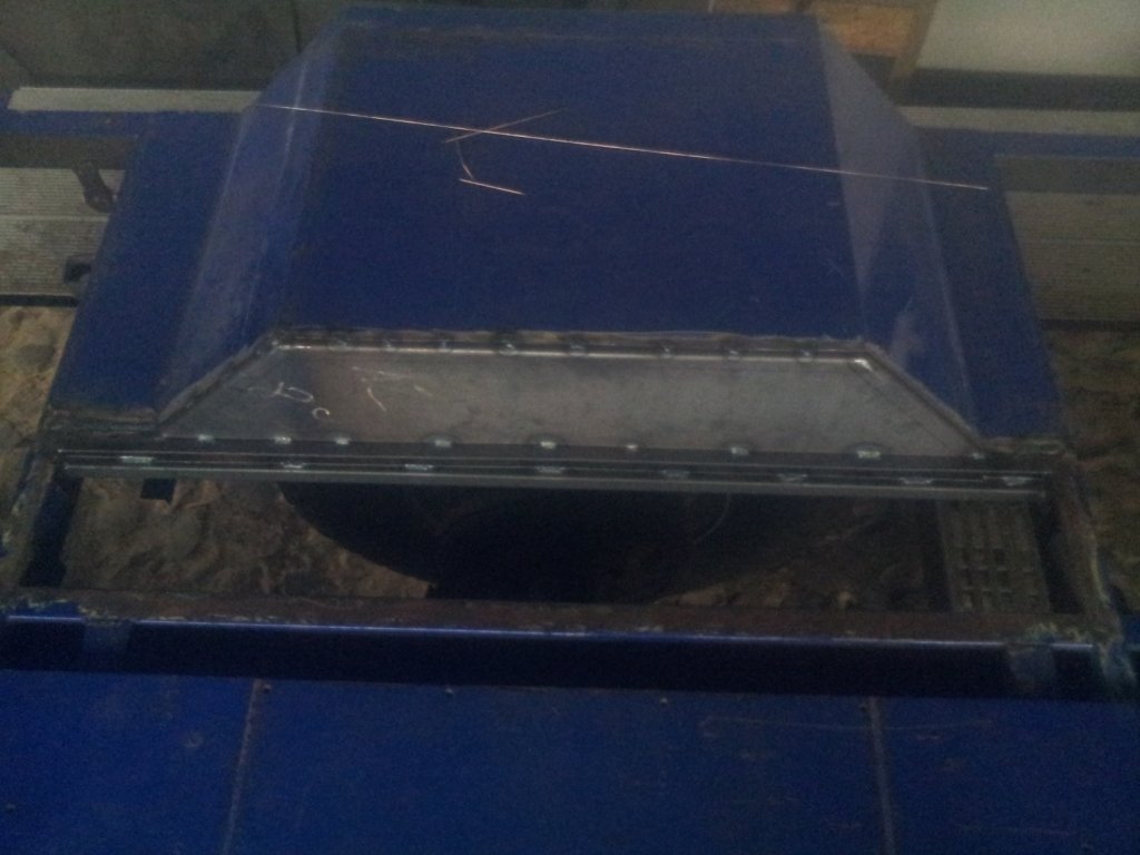

Radhäuser kürzen ist bald Geschichte. Heute die rechte Seite angepasst und geheftet, muss nur noch dicht geschweisst werden, links ist schon fertig, und bei beiden Farbe drauf. Dann kann der Boden wieder aufgebaut werden.

Re: iveco 90-16 ex THW, Koffer aufstocken
Hallo Moje,
wie weit hast Du denn die Radkästen eingekürzt? Ich überlege ja auch immer noch, denn wenn ich etwas laden will, nerven die fetten Radkästen schon...
Bzw. für wieviel Luft zur Reifen-Innenflanke hast Du Dich entscheiden?
Gruß Sven
Hallo Sven, die Radhäuser sind um jeweils 23 cm eingekürzt. Ginge noch mehr aber ich wollte lediglich dass sie von den Möbeln sicher überbaut werden. Bei Radwechsel braucht es ja auch ein noch wenig Luft zu Seite um das Rad schräg nach oben einzufädeln bevor es senkrecht steht und aufgesteckt werden kann.rotertrecker hat geschrieben: ↑2018-03-31 22:29:08Hallo Moje,
