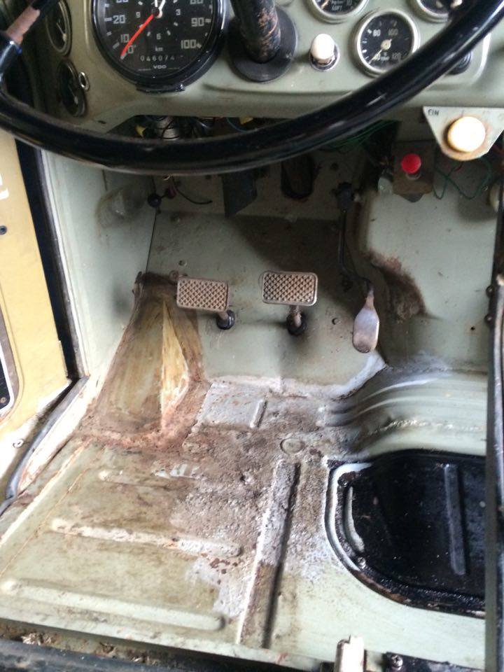

Bei mir im Fahrerhaus war vom Vorbesitzer noch eine Gummimatte. Hatten wir im Herbst oben, alles sauer.
Heute nochmal druntergeschaut: Alles voller toter Maden. Habe ca 3 Liter davon entfernt. Und die Gummimatte.
Muss nachher mal ein paar Bilder Hochladen.

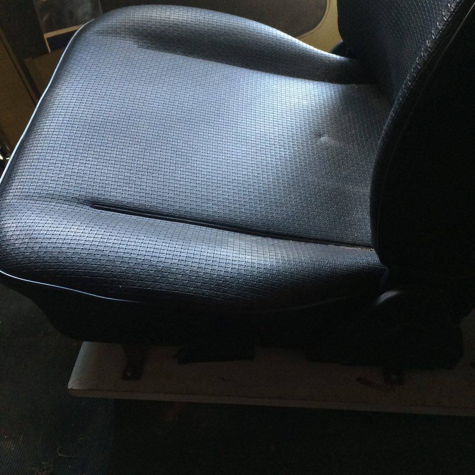

Und es sieht so aus als wäre der Beifahrersitz nicht original oder zumindest fehlt die Befestigung Teilweise. Der Sitz war auf eine Holzplatte geschraubt, und diese mit 4 winzigen Schrauben am Metallrahmen untendrunter festgeschraubt. Wirkte nicht sehr stabil das ganze. Hat jemand zufälig ein Bild vom originalen Beifahrersitz (kleiner Hanno meiner '63)...
Müssen jetzt mal schauen, anscheinend ist auch eine Fahrer-Fuß-Heizung in den Hanno gebastelt worden, zumindest sieh das nicht sehr original aus. Jetzt auch erstmal entrosten und wenn das Wetter passt das Fahrerhaus im innen Lackieren.
Unterbodenschutz bröckelt ab, der muss also demnächst auch erneuert werden.
So. Nacher lade ich noch Bilder hoch, wie es im Moment aussieht, LG Anja

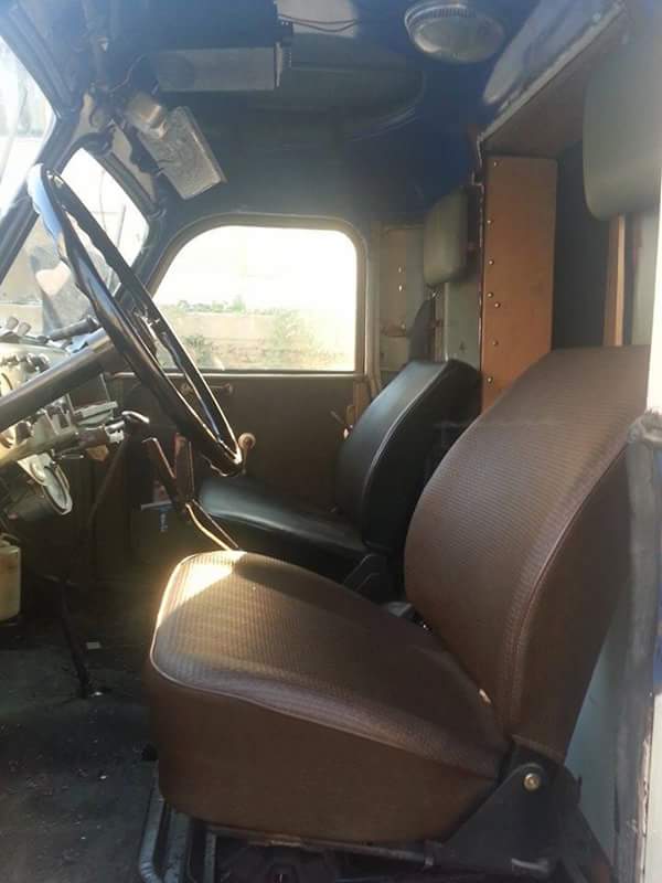

Hier sieht man die Sitze. ..
- Dateianhänge
- Das sind die Sitze, wie sie beim Kauf drin waren.

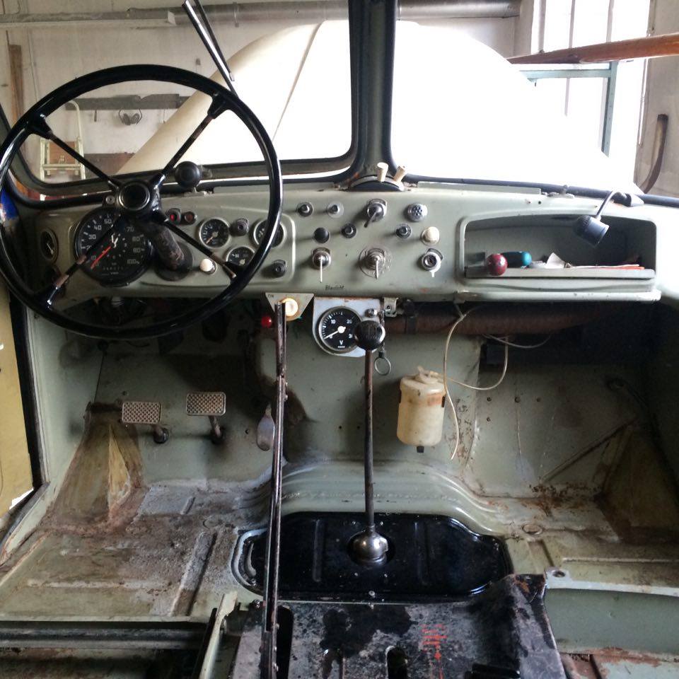

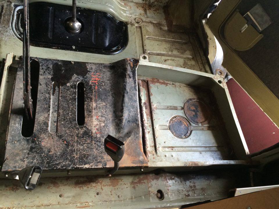

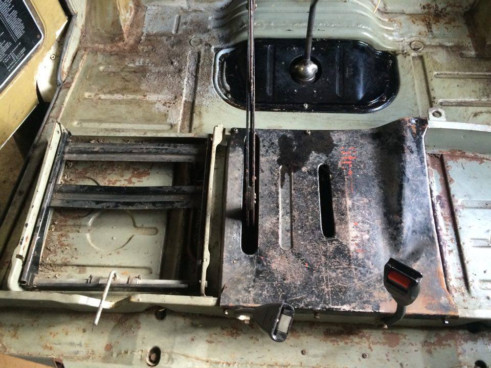

So, hier noch ein paar Bilder auf denen man es genauer sieht:

Re: Kleines Fahrerhaus Hanomag AL
Mist. Möchte schon Hanno Sitze drin haben.
Weiß jemanden wo ich welche herbekomme?

- Beiträge: 26057
... ich habe noch originale Sitze drin ... und die geb ich auch nicht her ...
... der Fahrersitz ist ähnlich dem VW-Sitz aufgebaut ... also mit Gestell und schwenkbarer Rückenlehne ... auch nach mittlerweile 160.000 km, davon 100.000 unter meinem Hintern, würde ich den Sitz nicht tauschen wollen ... der ist noch orischinool ...
... der Beifahrersitz ist ein 1 1/4-Sitzer, also ein recht breiter Sitz ... er ist zweiteilig, die Rückenlehne hängt mit einem Dorn unter einer Leiste in einer senkrechten Bohrung in der waagerecht verlaufenden Sicke an der Hinterwand des Fahrerhauses ... Das Gestell der Rückenlehne ich soweit ich es erinnere aus Holz bezogen mit "grünem Eletanfenarschbehördenkunstleder" über Sprungfederkern und Kokosfaserauflage ... die Sitzfläche ist gebauso aufgebaut hat aber wohl einen Metallrahmen, sie greift mit einer Blechlasche hinten mittig in den Sitzkasten ein und wird vorne in den auch auf Deinen Bildern gut sichtbaren Ösen eingerastet ... bei meinem Sitz wurden Höhe und Neigung der Lehne durch konische Holzrahmen auf eine menschenwürdige Ergonomie gebracht ... eine durchgestochene Sprungfeder hat hier eine Sanierung nötig gemacht, seither ziert blaues Leder "Modell Boing 707" den ansonsten möglichst original wiederaufgebauten Sessel ...

das alles hat mir schon sehr weitergeholfen.
Habe einen Fahrersitz gefunden und vom Beifahrersitz kann ich schonmal Polster haben.
Hat dazu noch jemand die Unterkonstruktion?
LG Anja

... die Unterkonstruktion vom Beifahrersitz ist fest im Fahrerhaus verbaut ... auf einem Foto ist die von der Sitzfläche gut zu sehen ... aber wenn Du die Polster hast wirst Du schnell begreifen, dass diese einen Sitz bilden ohne weitere Teile dazu zu brauchen ...

ich habe auf den Bildern von Scotlandfly ein Abdeckblech zwischen den Sitzen gesehen. Ist das ein original Teil oder eine Eigenkonstruktion? Falls es ein Originalteil ist, hat jemand ein solches Teil abzugeben?

Hallo Jürgen,
ich hab keine Ahnung ob das Original ist, der Vorbesitzer meines Hannos war sehr kreativ. Kann also durchaus eine Eigenkonstruktion gewesen sein. Meine behalte ich aber auf jeden Fall. Ist sehr angenehm, wenn man durch den Durchgang Kraxelt.
LG Anja
LG Anja
- Beiträge: 26057
... meiner hat dieses Blech (also das mit den Schlitzen für die Hebel) auch ... ich gehe davon aus, das das Original ist ... ich habe darunter ein ziemlich dicke Schaumstoffmatte (Armacell Acoustic oder sowas) gelegt, die so geschlitzt ist, dass die Hebel dort relativ dicht durchführen ... hält eeeetliches an Lärm vom Pharaoh ab ... interessant finde ich die Vorstanzung für den 3. Hebel ...
