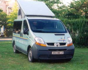

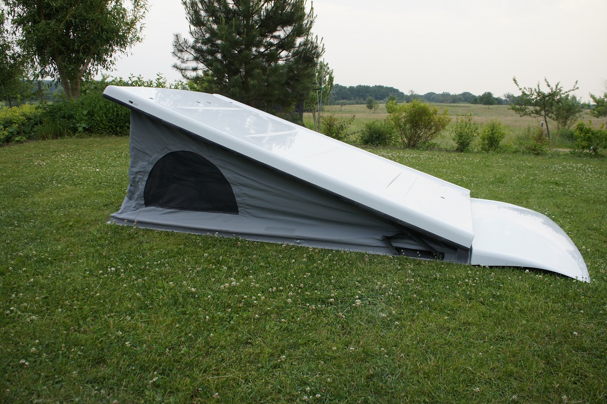

Dieses Dach von SCA hatten wir uns herausgesucht, um in der zweiten Ebene Schlafplätze zu haben....
nun habe ich in einem anderen Zusammenhang gerade ein paar alte Bilder heraus gesucht und dachte, ich poste die mal in dem alten Thread. Das wollte ich schon ewig gemacht haben, aber das Leben war nicht eben langweilig....

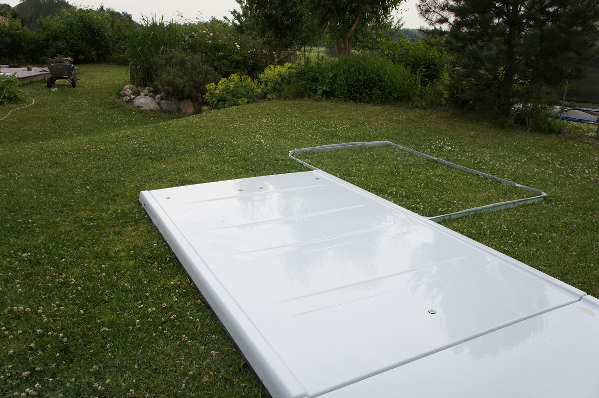

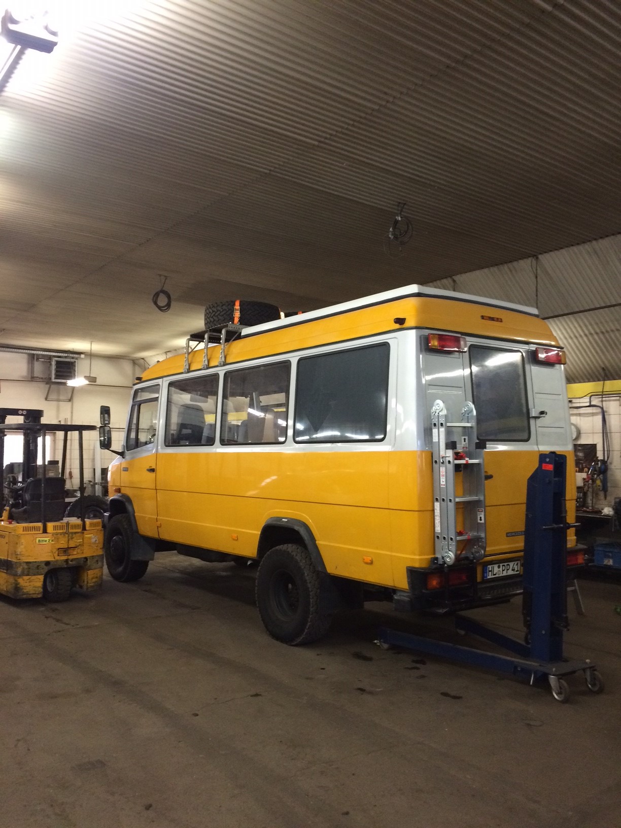

das nagelneue (und nicht so ganz billige) Dach dann mit der Flex aufzutrennen, um es der Kontur des 711er anzupassen, erzeugte in der näheren Umgebung verständnislose Blicke...
- heggerichs
- Beiträge: 83
- Registriert: 2012-01-07 17:12:04
Re: Ausbau 711 Fensterbus mit Allrad

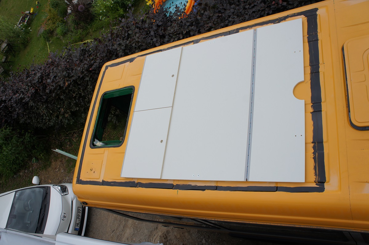

als nächstes erfolgte dann die Vorbehandlung des Daches. Wir Ihr sehen könnt, haben wir die alte Dachstruktur im Ursprung belassen und der Durchstieg erfolgt über die alte Dachluke, was sich sehr bewährt hat.....

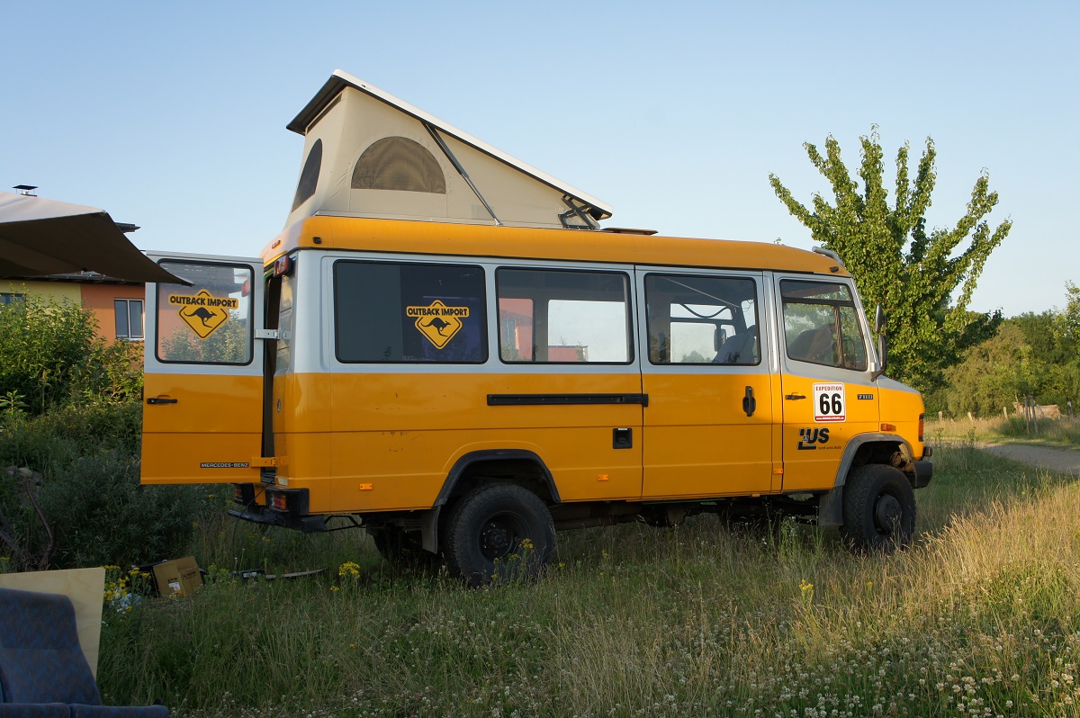

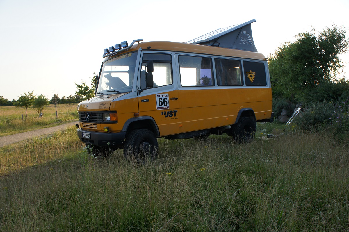

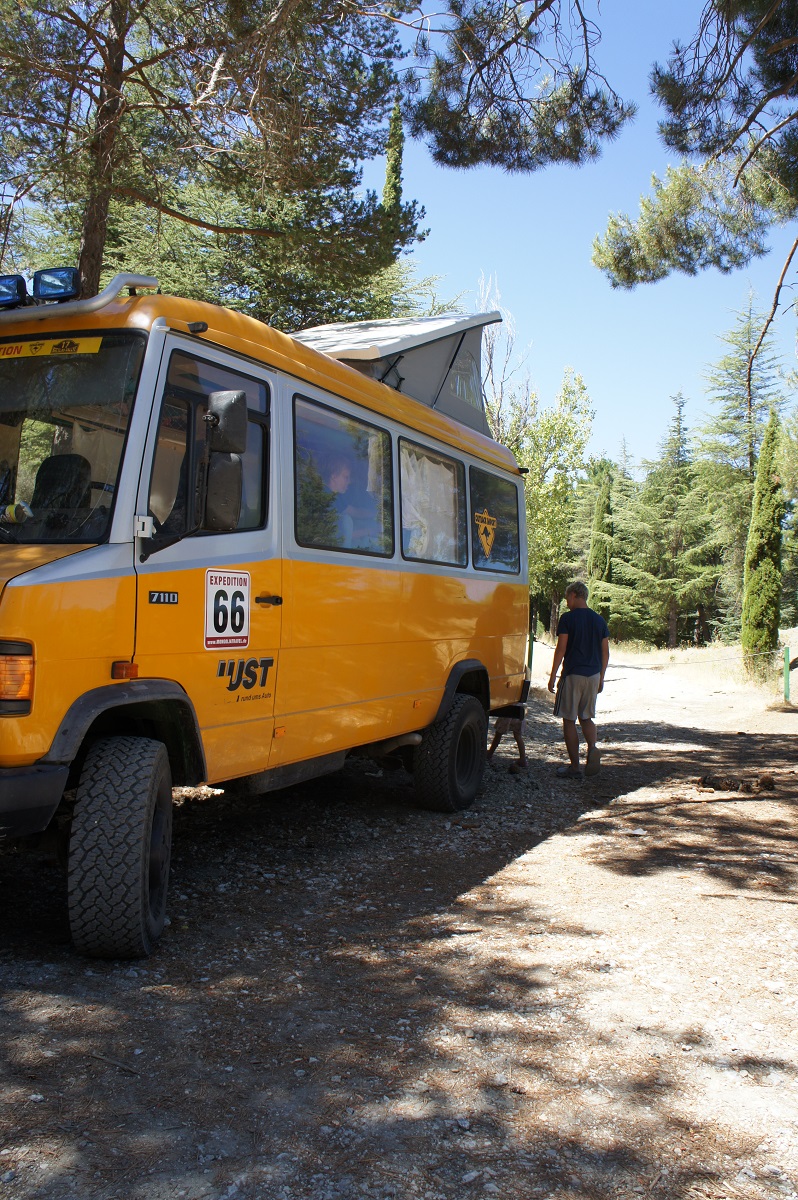

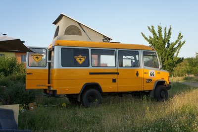

das Dach habe ich dann verklebt, verschraubt sowie versiegelt. Das Ergebnis hat unsere Erwartungen voll erfüllt, wir haben nun eine Liegefläche von 1,40m x 2,25m, die von den Kindern gerne genutzt wird....

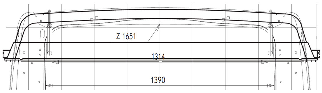

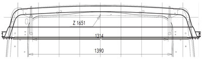

Etwas weiter oben im Thread hatte ich die Risse der beiden Fahrzeuge übereinander gelegt und die Passform war wirklich gut.

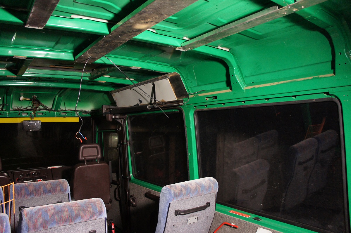

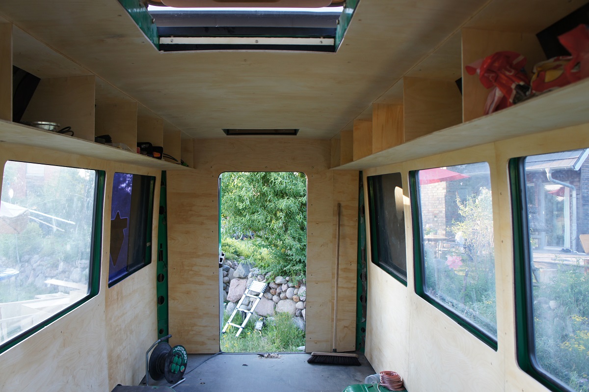

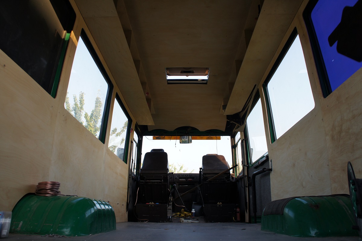

den gesamten Innenraum haben wir entkernt. Zum einen, um uns von dem Zustand zu überzeugen, zum anderen, um das Blech entsprechend zu isolieren. Das Dach haben wir dann mit 2x2cm Trocellen isoliert, die Isolierung der Seitenwände erfolgt durch die Verklebung von Trocellen an der Verkleidung, damit man jederzeit wieder an das Blech und die Verkabelung kommen kann.....
- heggerichs
- Beiträge: 83

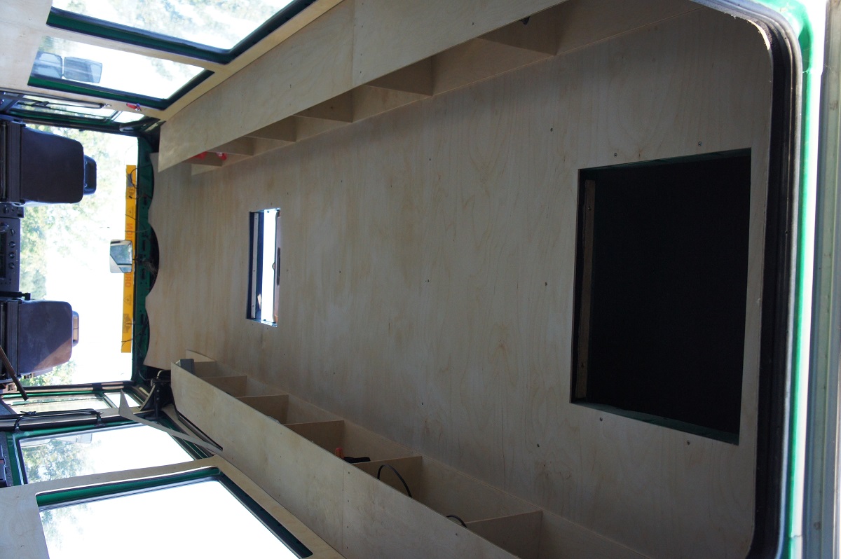

die Seitenteile, sowie die Dachverkleidung habe ich aus einem Stück gefertigt, in dem ich die Multiplex-Platten an den Rändern gefast und verleimt habe. Das ging grundsätzlich ganz gut, nur Vermessung, Aufriss und Montage von 10qm Stücken war nicht ganz so einfach...

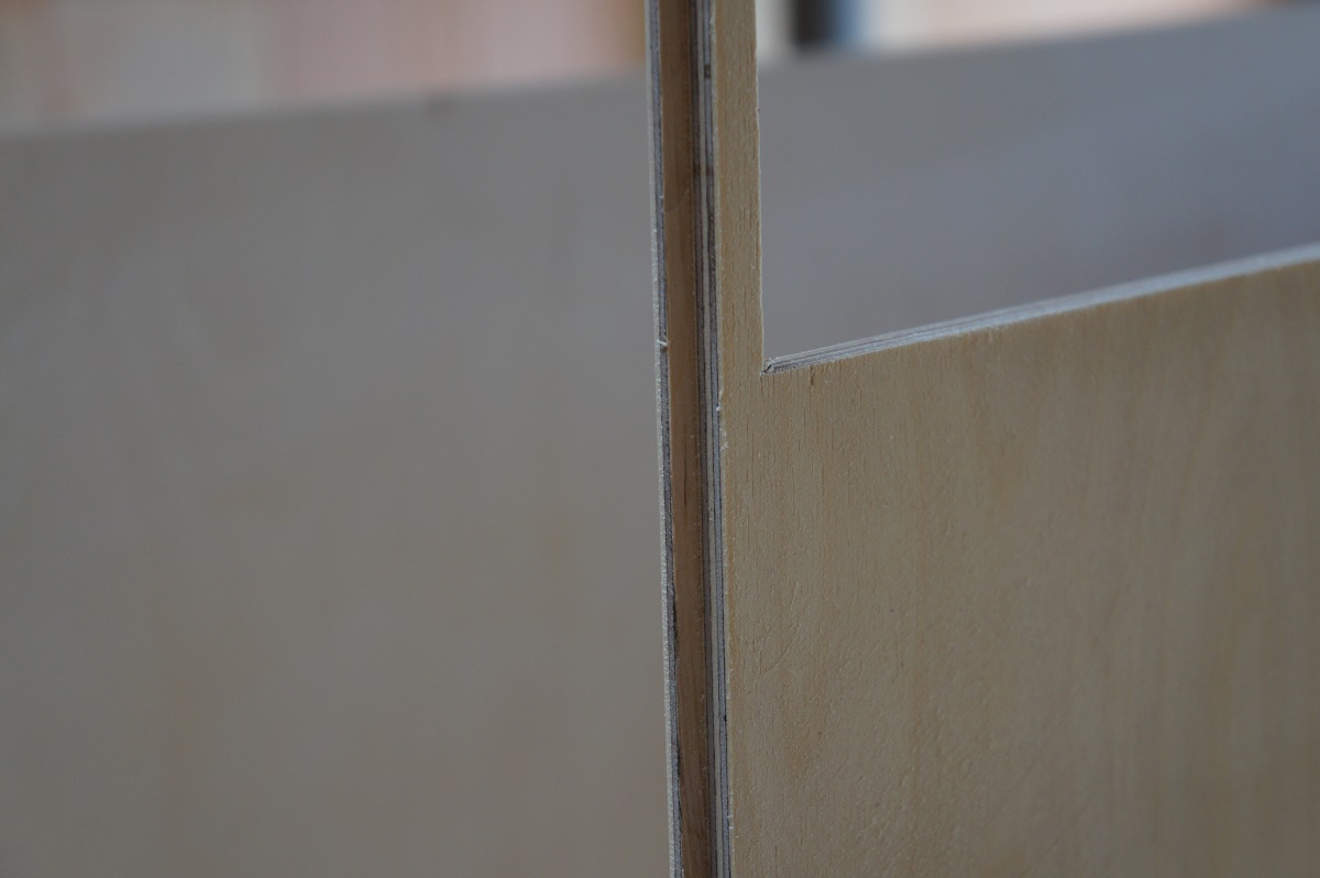

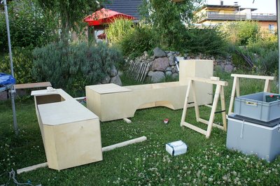

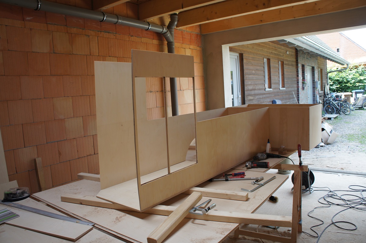

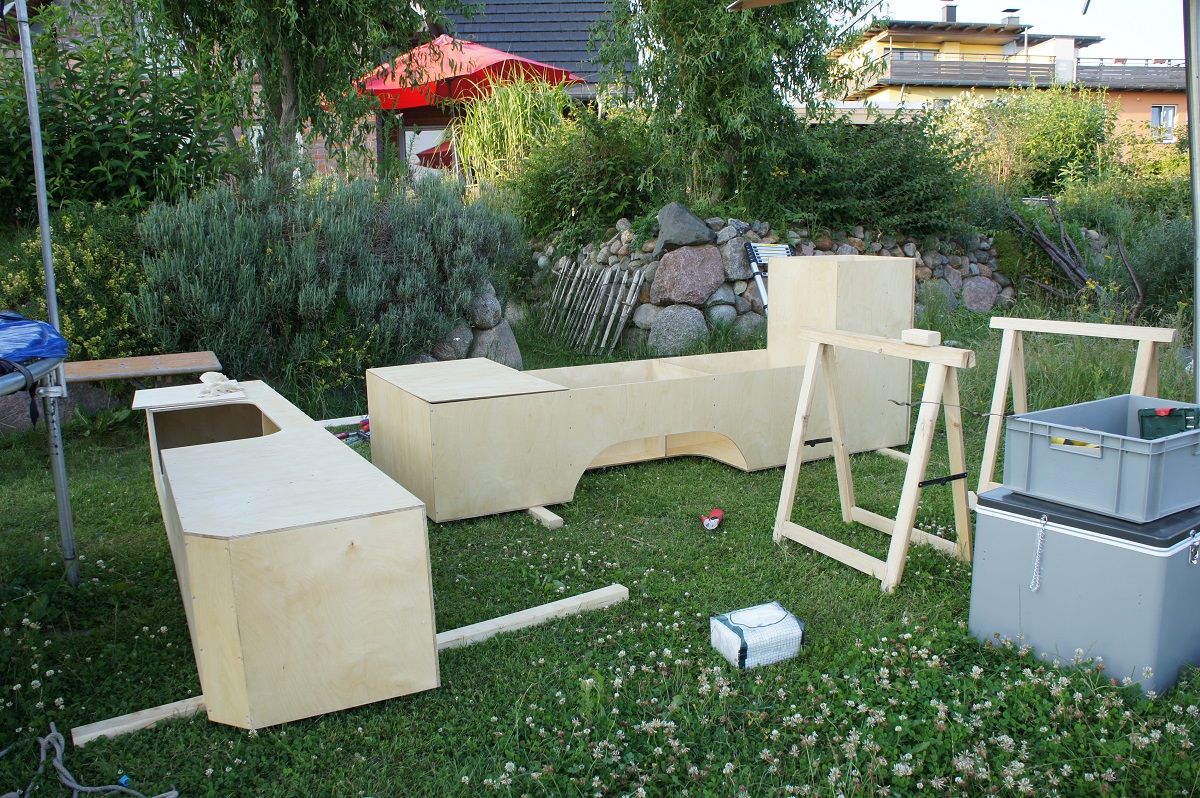

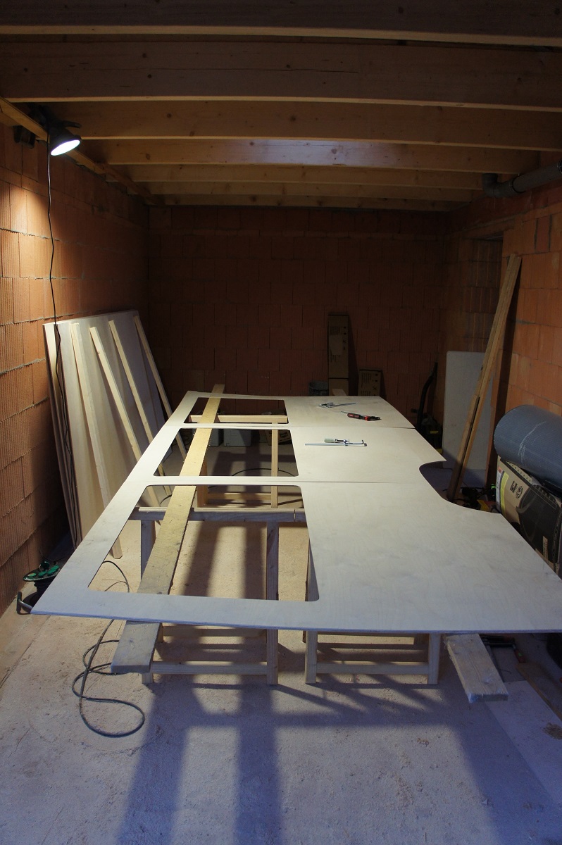

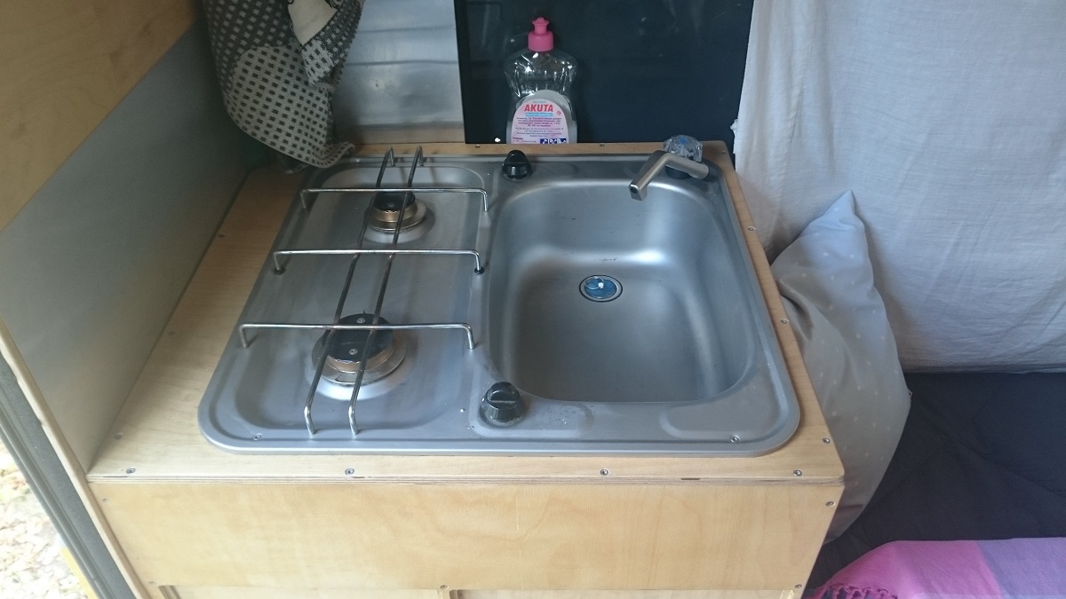

als nächstes habe ich die Möbel aus Birke Multiplex gebaut. Die sind sehr stabil und aus einem Stück, damit sie bei Bedarf jederzeit wieder aus dem Fahrzeug genommen werden können.....
Deckel und Türen habe ich umlaufend gefräst, damit sie einen guten Pass haben, dabei aber trotzdem leicht wirken...

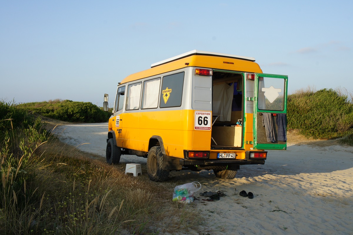

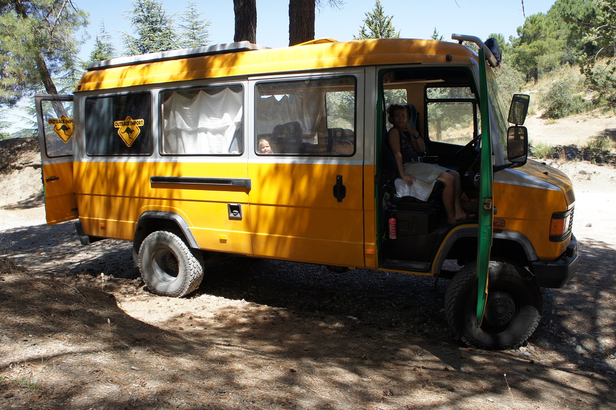

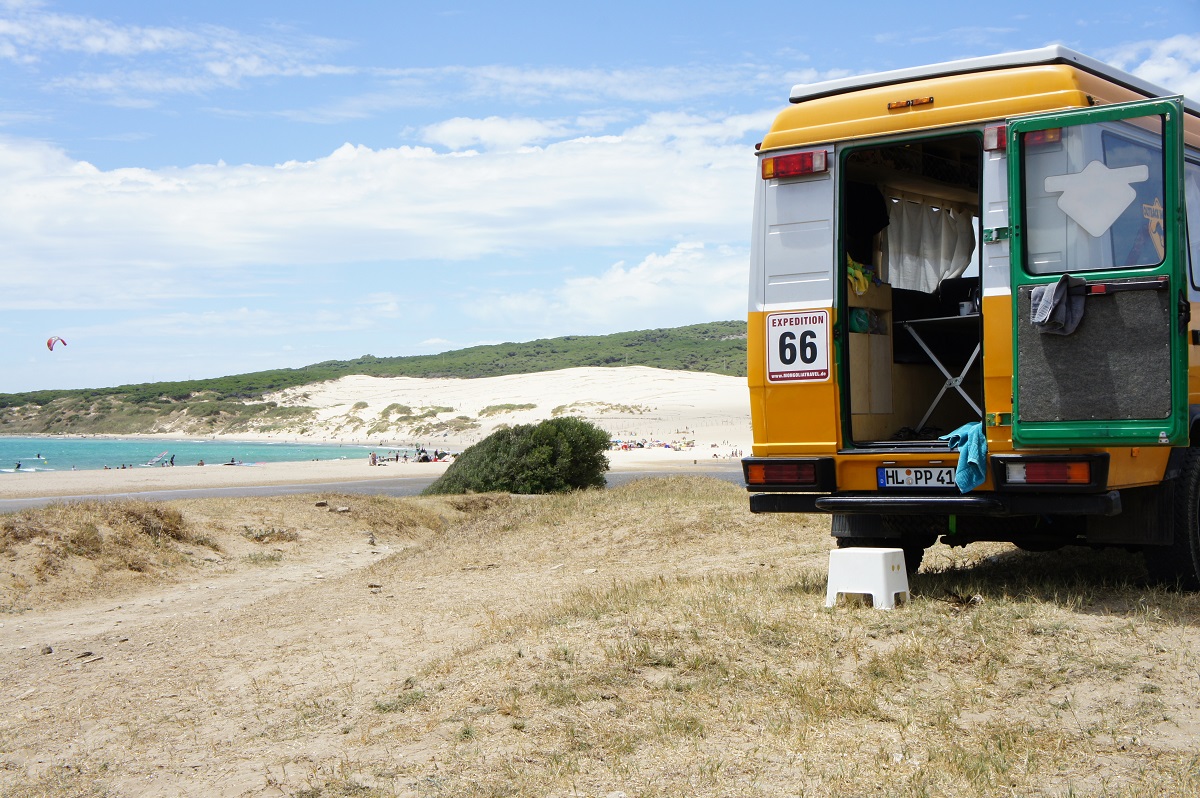

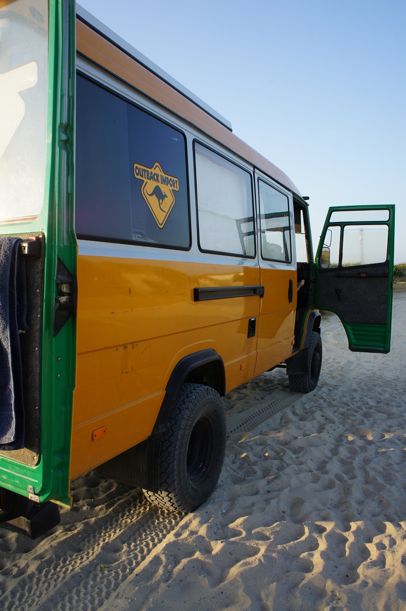

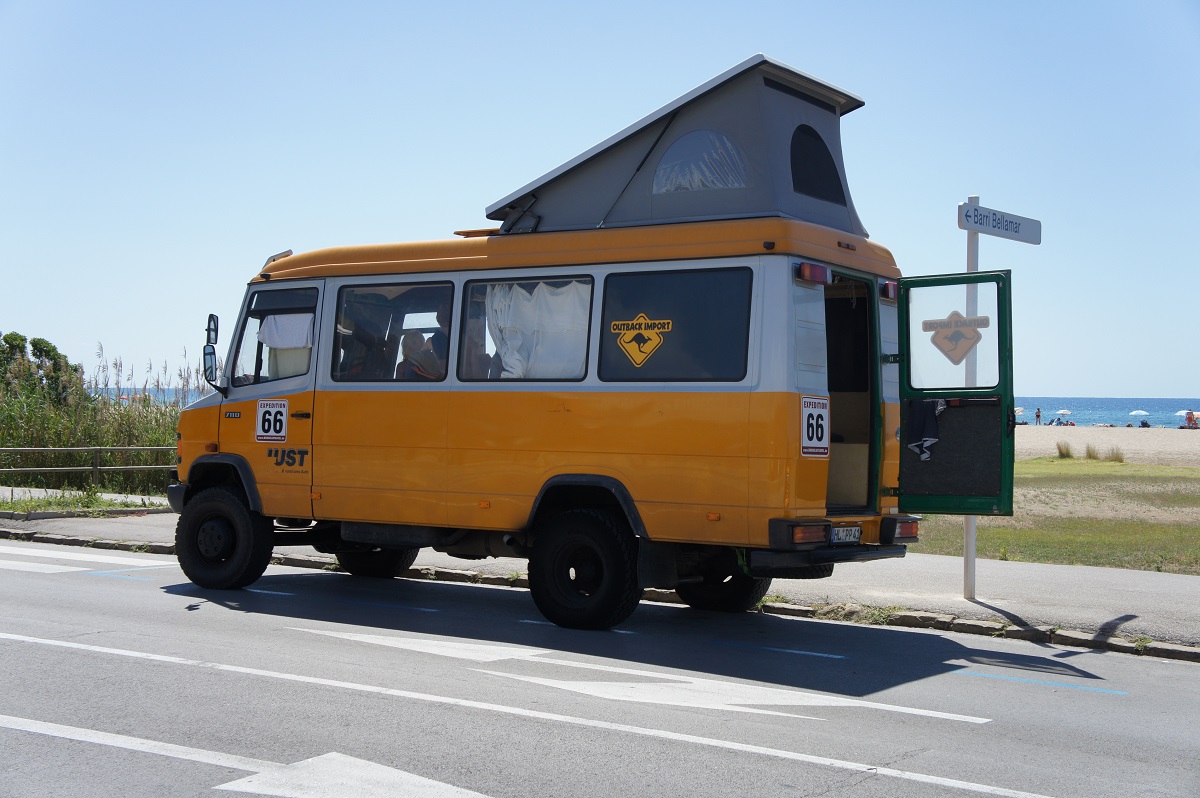

kaum montiert (ja, es wurde etwas hektisch) ging es dann los auf eine Sommer-Tour Richtung Nord-Spanien, Portugal, Gibraltar und Frankreich. Auf über 8000km hat sich alles wunderbar bewährt......
Natürlich ist alle mit 7 kleinen und großen Menschen ein Kompromiss, für uns aber hat sich damit ein toller und treuer Reisebegleiter gefunden, der die richtige Balance zwischen Geräumigkeit und Agilität für unsere Art des Reisen bietet.

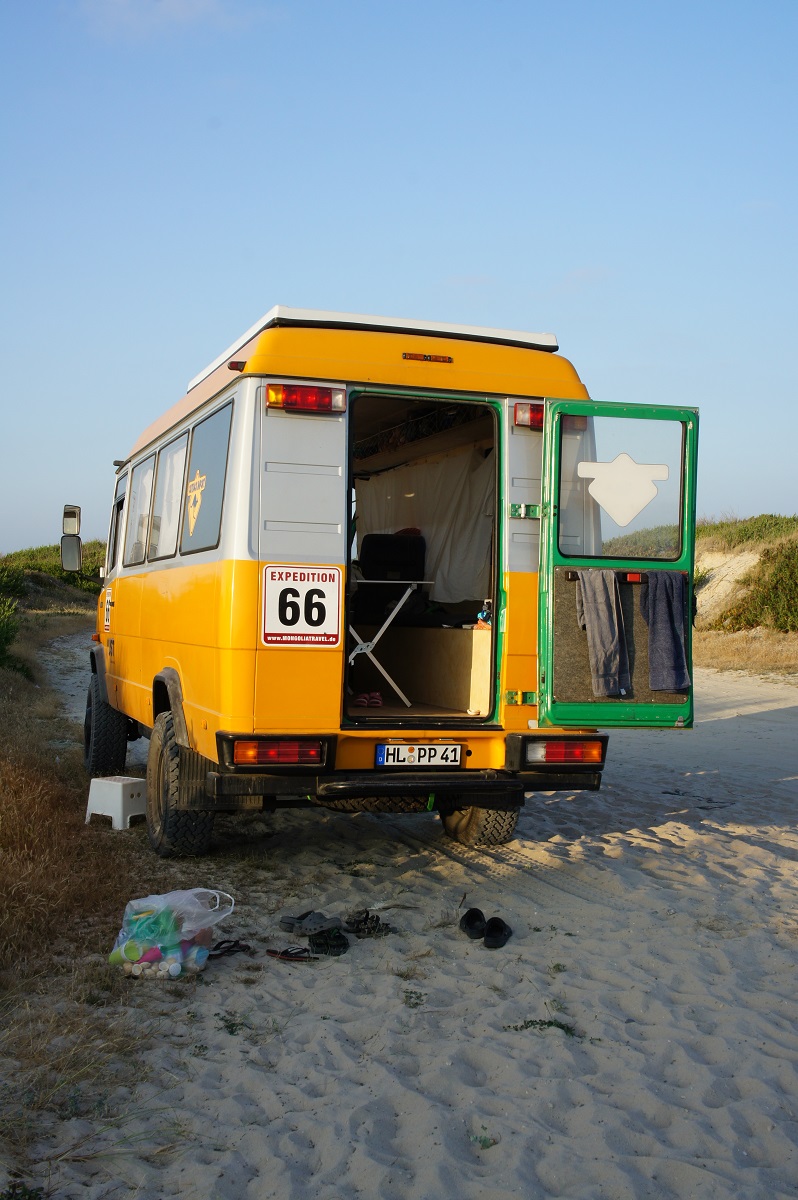

so, zum Schluss noch ein paar Impressionen.... wird Zeit, dass es wieder los geht....

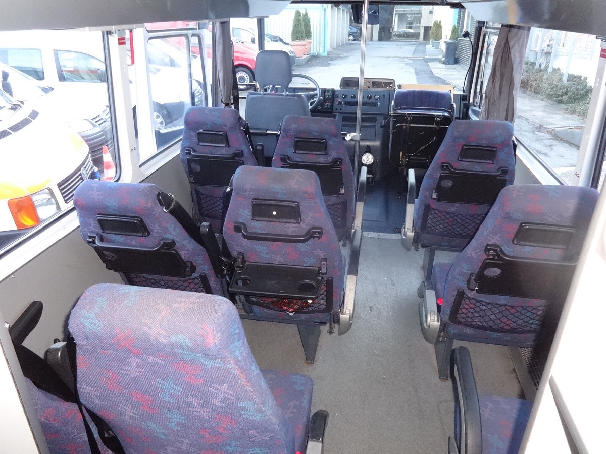

Bei dem neuen Bus könnte man in der zweiten Sitzreihe 3 Sitze haben, zur Zeit sind es 2 Sitze in der zweiten, 3 Sitze in der dritten Reihe.
Siehe Bild... Das würde uns nochmal gut Platz zum Sitzen und Schlafen verschaffen.
Nein, es täte mir unendlich leid, den Bus wegen des Allrads auseinander zu pflücken. Der bleibt wie er ist, egal ob wir ihn behalten, oder ob er eines Tages in andere Hände kommt. Ist vielleicht albern, aber so ein Bus hat ja auch eine Seele. Schließlich hat er ja auch schon vor uns mit Achim zwei Reisen in die Mongolei unternommen und alles klaglos überstanden.
Das ist im Moment auch noch alles zu frisch. Ich denke, wir werden erst einmal den neuen Bus so ausbauen und dann im Laufe der Zeit nach einem Allrad-Gestell als Spender Ausschau halten.

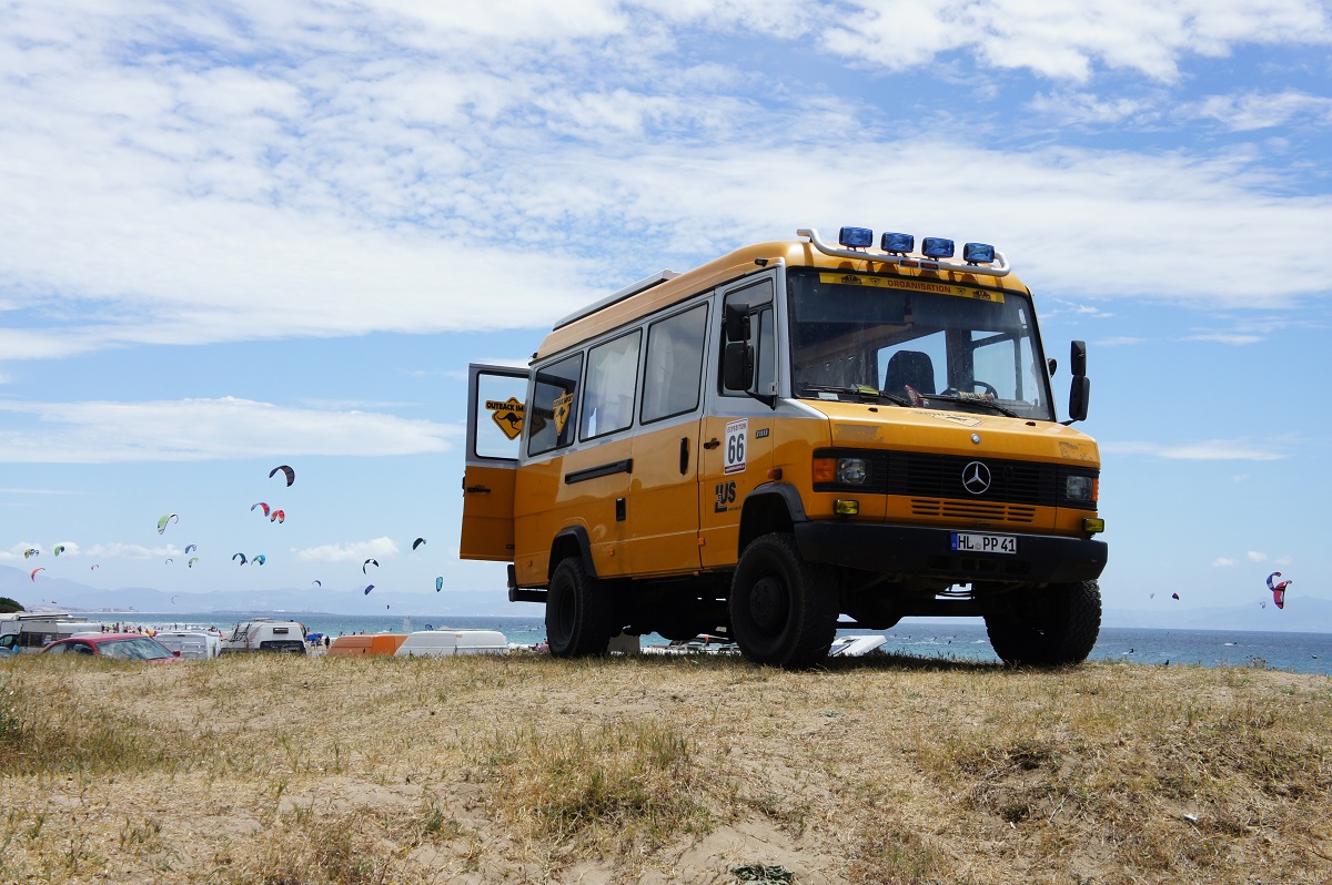

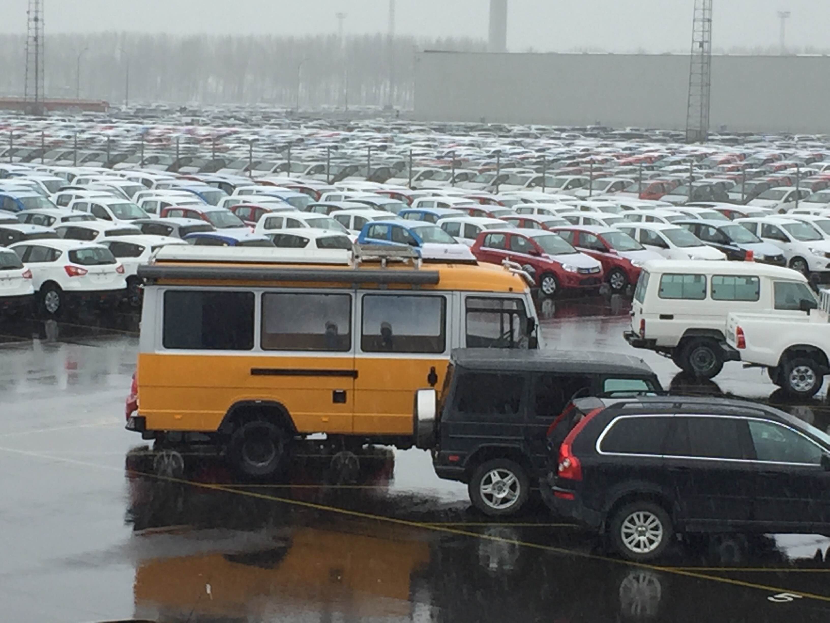

nun heißt es Abschied nehmen, der Bus ist das letzte Mal in Lübeck, bevor es in der darauf folgenden Woche auf die große Reise geht. Wir haben als Familie viele wunderschöne Stunden mit dem Bus verbracht und vor allem Erinnerungen geschaffen, die uns oft zurück denken lassen werden...
- heggerichs
- Beiträge: 83
Anfang der Woche ging es dann nach Belgien und nun ist der Bus auf See auf dem Weg nach Thailand, wo es dann über Kambodscha und Vietnam langsam Richtung Japan geht....

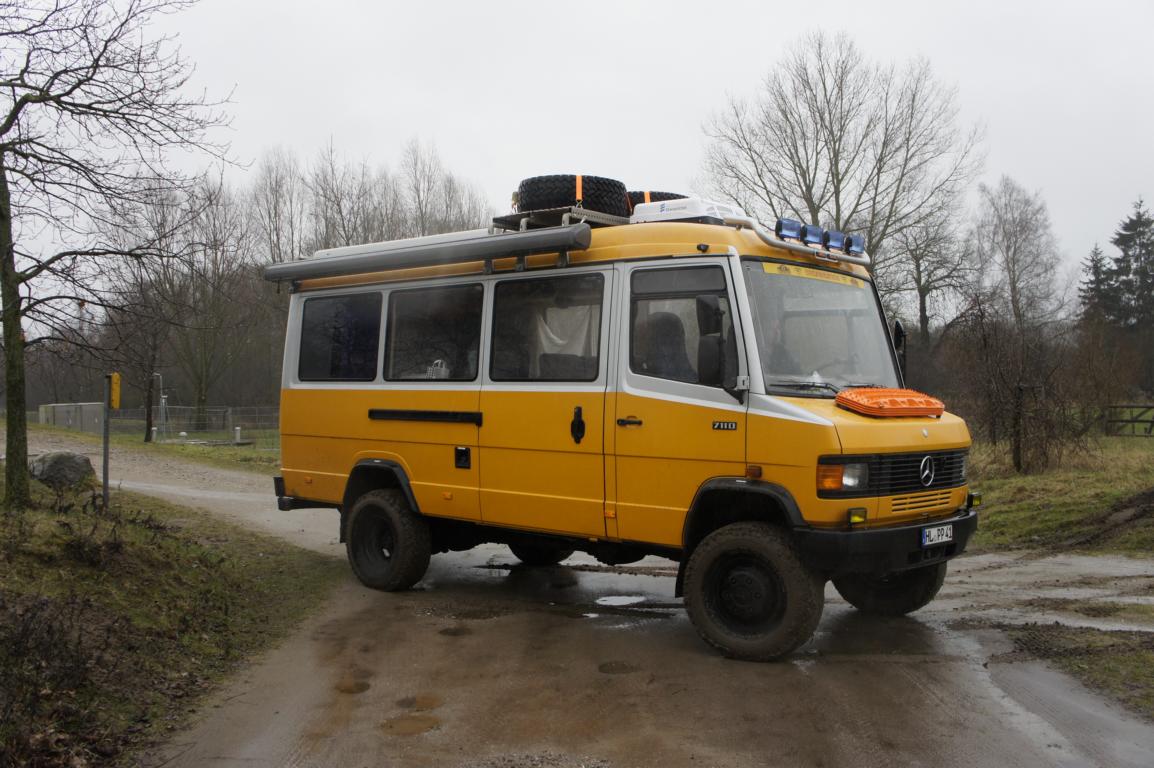

darf ich fragen was das für eine Reifengröße ist?
- heggerichs
- Beiträge: 83
Hi Martin,
das sind 315 75/R16, die aber so gut wie unmöglich einzutragen sind. Beim neuen Bus gehen wir auch auf 275 80/R20, die technisch und optisch besser zum Wagen passen.
herzliche Grüße, Holger
