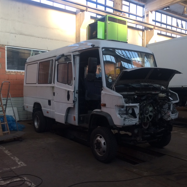

Re: Ausbau 816 Fensterbus mit Allrad
das Wochenende naht und ich poste mal wieder ein paar Bilder zum aktuellen Stand.
Eigentlich ist die Eleltrik des Varios überschaubar und man möchte meinen, alles sollte überall gleich sein. Ganz so war es dann doch nicht und es mussten die Komponenten mitwandern, die zum Steuergerät des jeweiligen Fahrgestell gehörten.
Seht selbst... :-)
Holger
Seht selbst... :-)
Holger
..... nun geht es erst mal wieder in die Montagehalle die etwas vernünftigere Temperaturen hat......

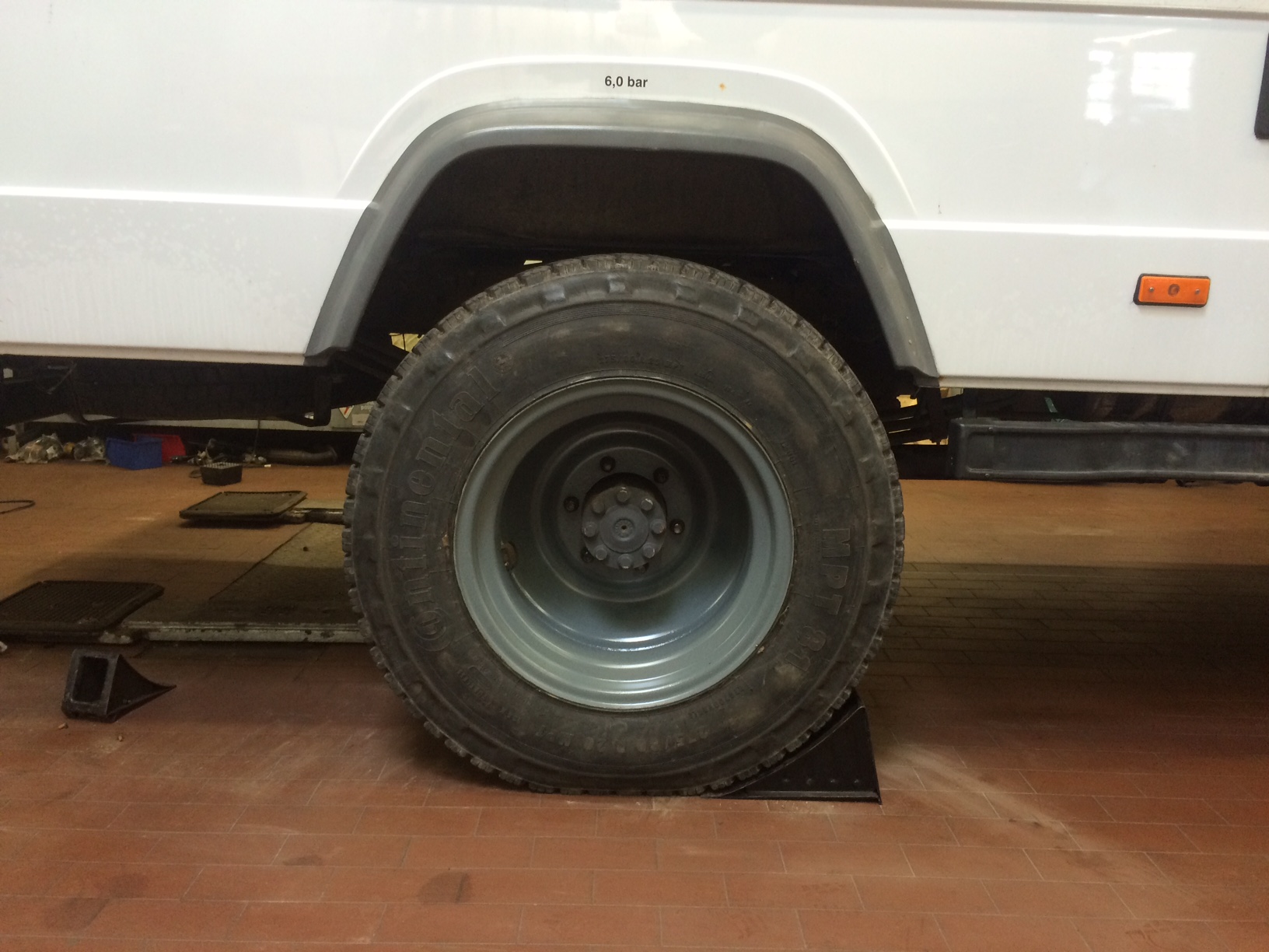

nach vielen kleinen Arbeiten hier nun mal wieder zwei Bilder von etwas Anfassbaren. Der Bus steht jetzt auf 275/80 R20 auf Unimogfelgen.
Sieht doch schon ganz gut aus, oder??
hg, Holger
hg, Holger
Interesantes Reifenprofil sind die nue Wulkanisiert ?
Könntes Du ein Bild des Profils mir Schicken oder hier hereinstellen.
Danke.
Danke.
ist definitiv runderneuert- steht MPT 81 auf der Flanke...
