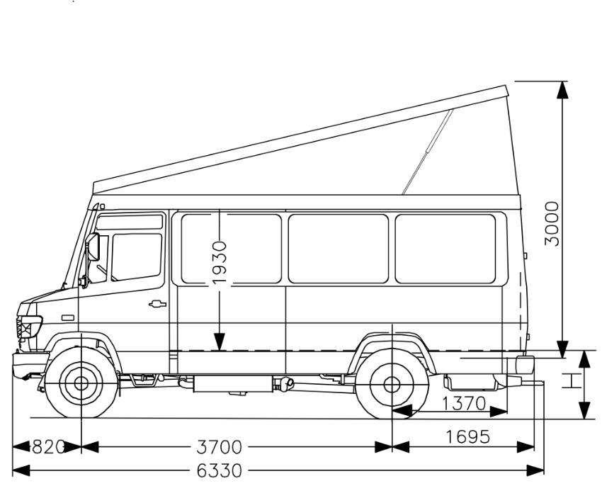

so, nun geht unser alter Fensterbus nach Israel und wir beginnen den neuen Bus aufzubauen.
http://www.allrad-lkw-gemeinschaft.de/p ... 35&t=43795
Hier ist mal eine erste Skizze.....
herzliche Grüße, Holger & Manu

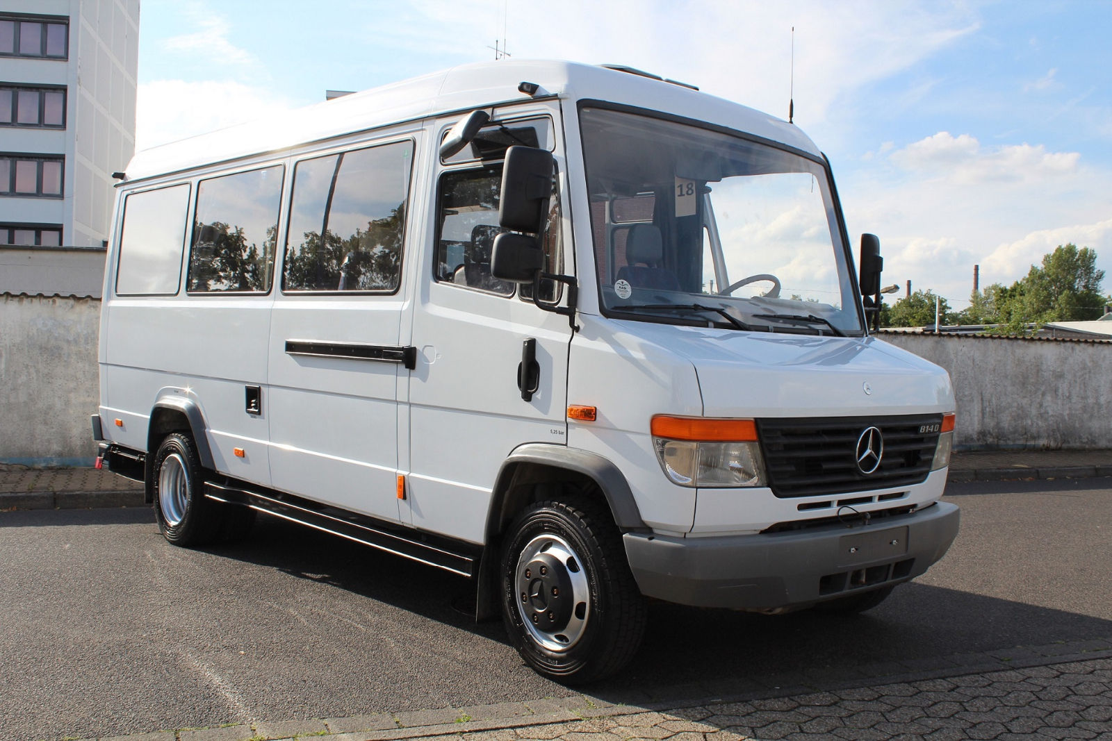

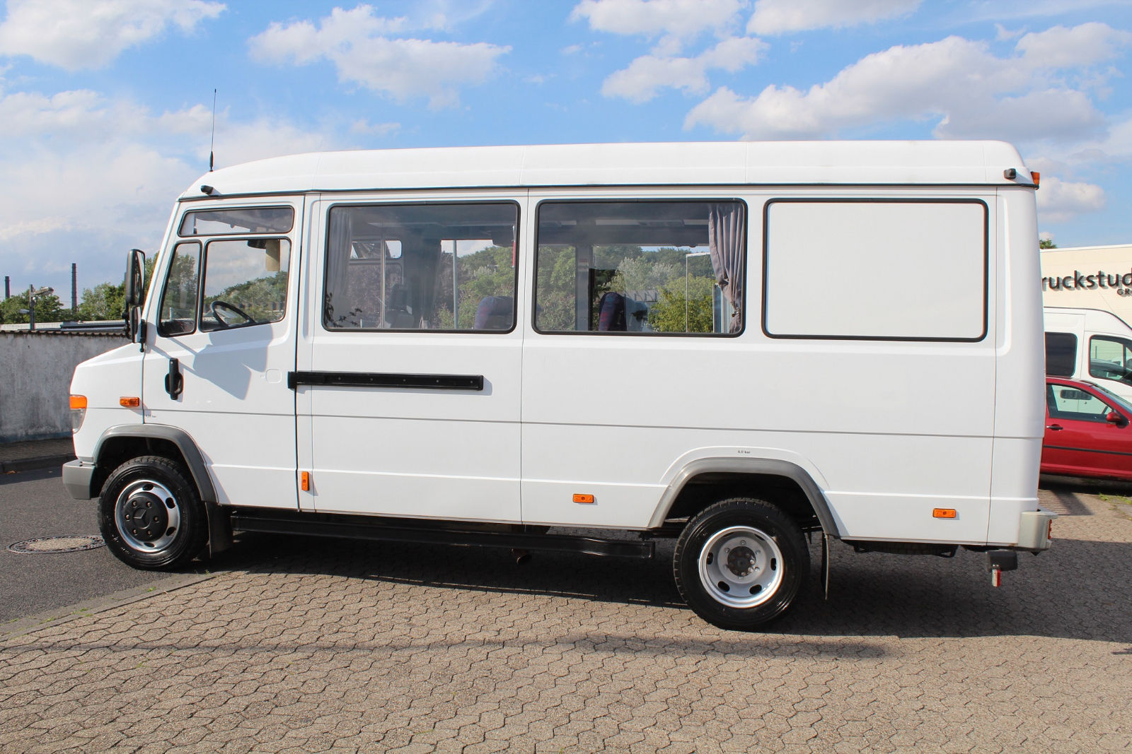

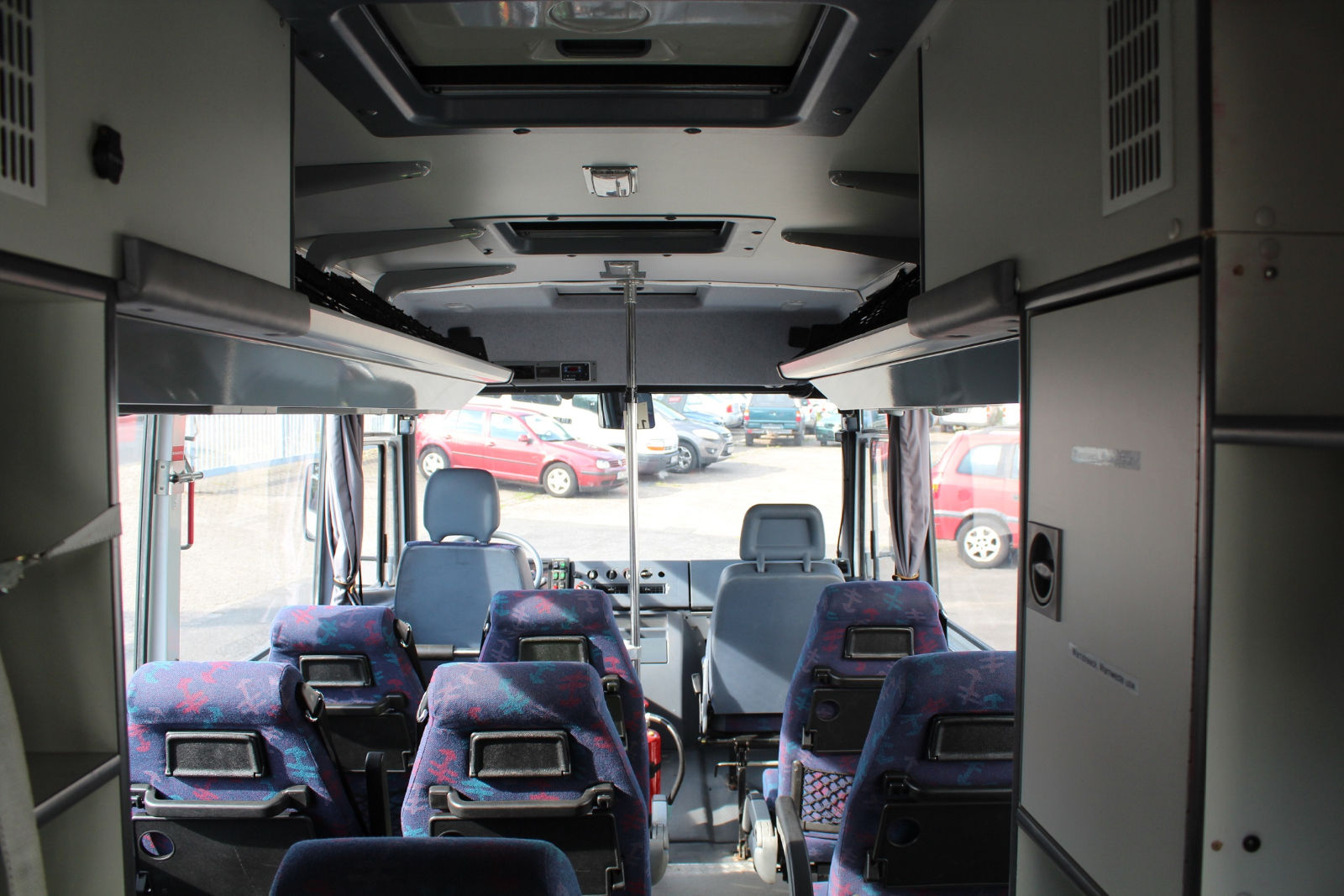

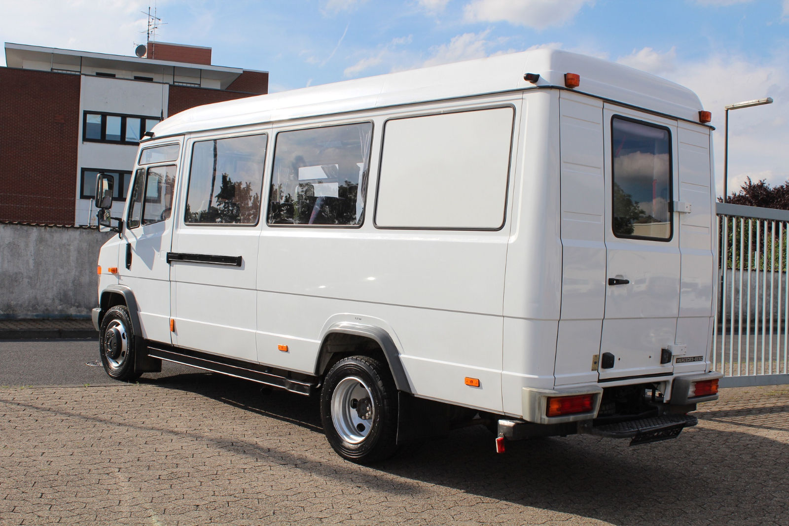

#3 Beitrag von heggerichs » 2015-12-04 15:54:33

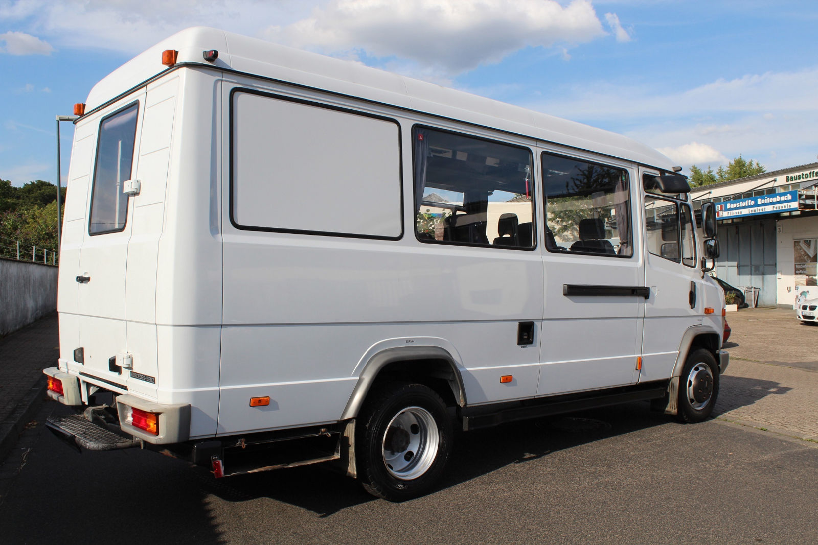

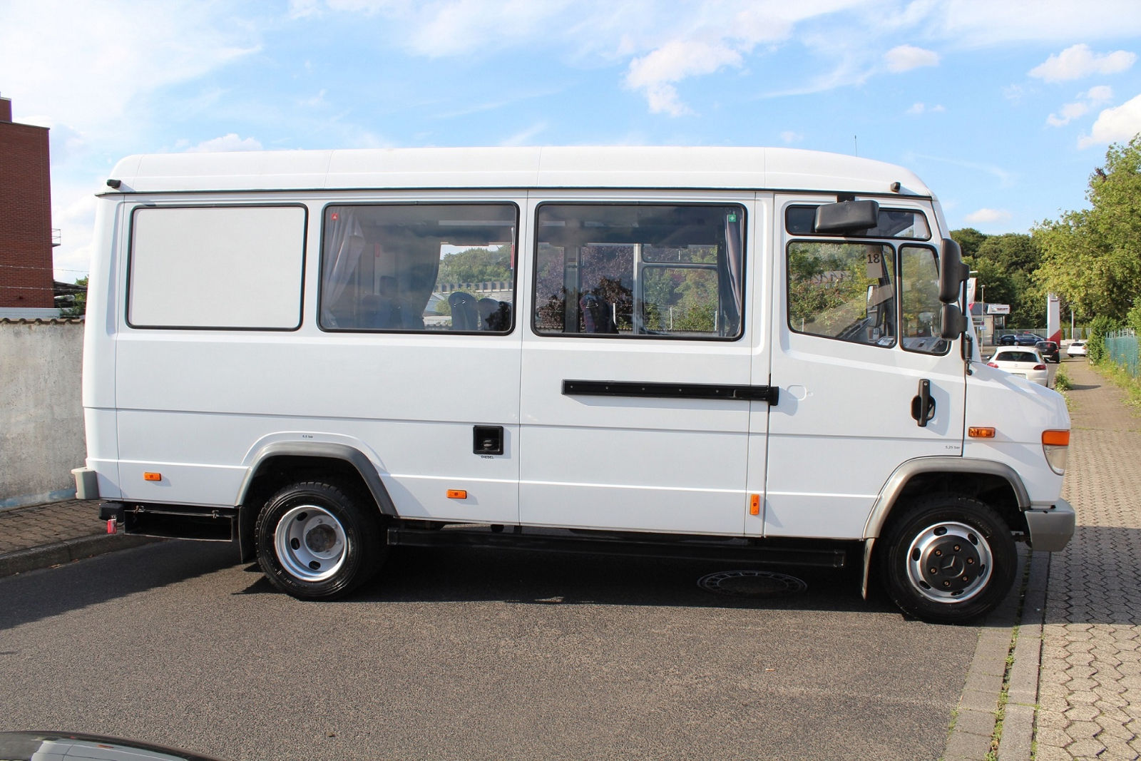

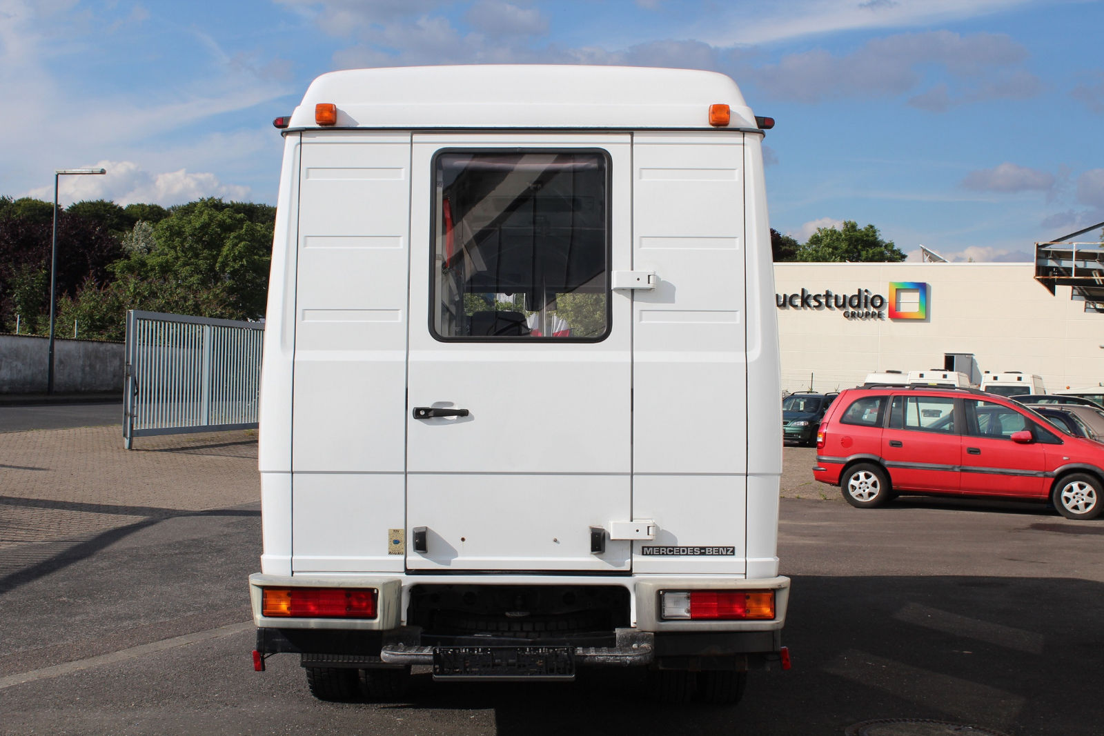

hier schon einmal die 'Zutaten'........
Als erstes der Polizei Gruppenkraftwagen aus 12.2003 mit 40.000km in neuwertigem Zustand. Der Bus lief bei der Polizei in Stuttgart und wir haben ihn direkt von der Behörde ersteigert. Leider waren wir beim Bieten nicht alleine... :blush:

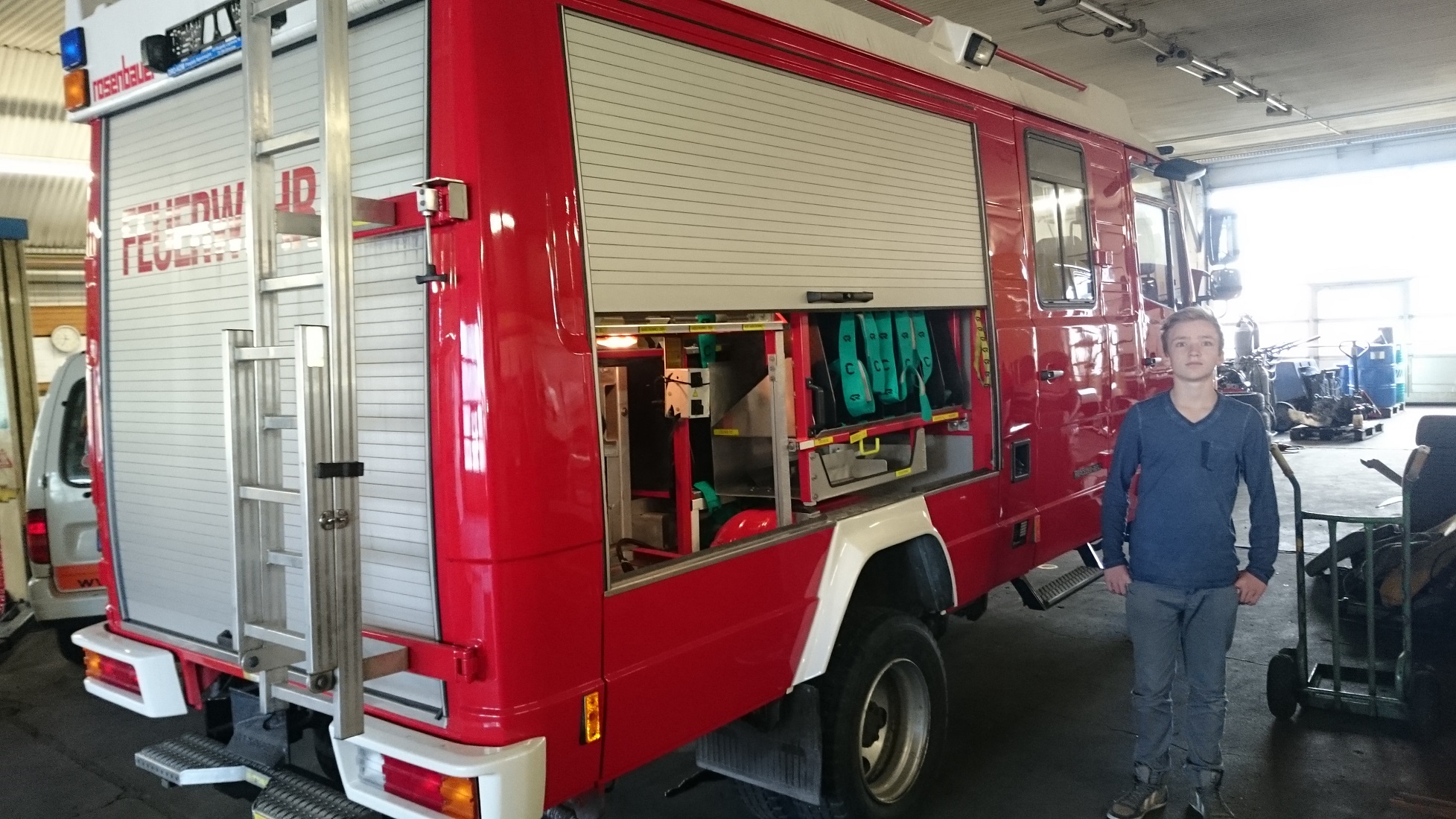

#5 Beitrag von heggerichs » 2015-12-04 16:01:29

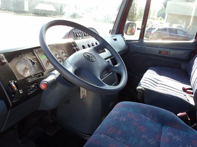

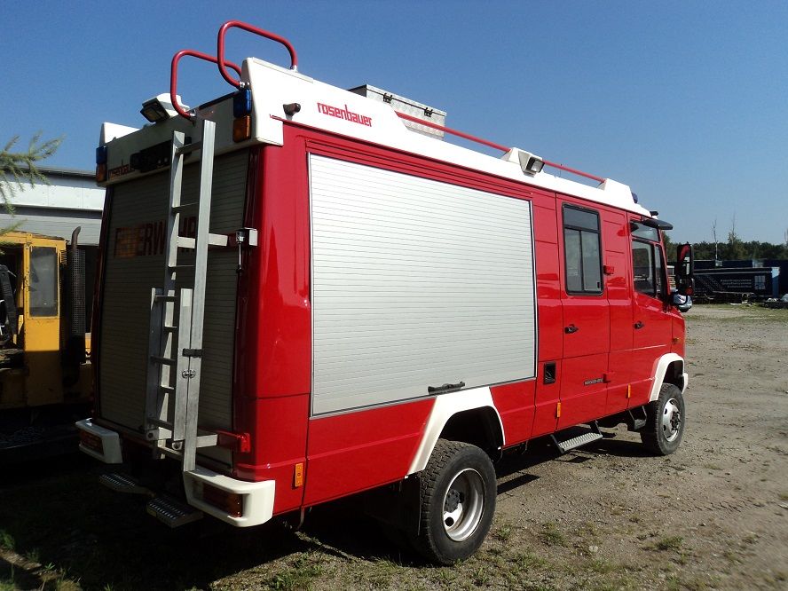

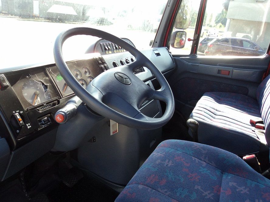

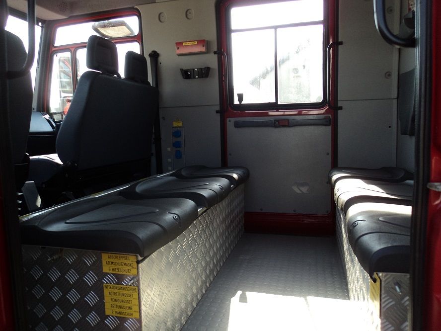

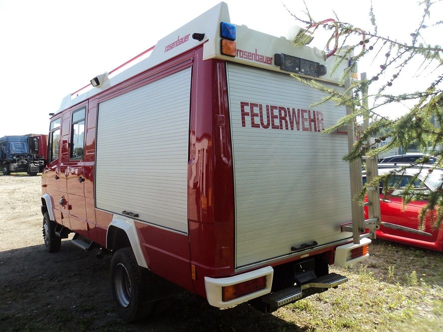

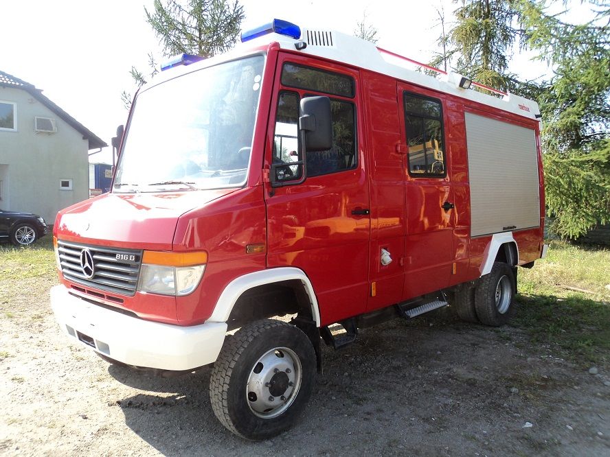

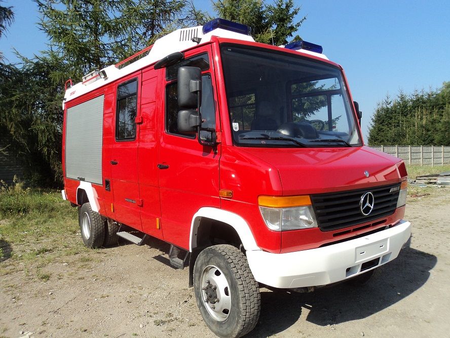

und hier die zweite, traumhafte Zutat, ein Feuerwehrwagen 816 Allradfahrgestell aus Österreich, ebenfalls aus 12.2003, mit knappen 6000km Laufleistung...
Kommunalfahrzeuge-FeuerwehrautoMERCEDES-BENZ-Vario-816-D-4x4---7_big--15090314502389884600.jpg
Kommunalfahrzeuge-FeuerwehrautoMERCEDES-BENZ-Vario-816-D-4x4---3_big--15090314502389884600.jpg
Kommunalfahrzeuge-FeuerwehrautoMERCEDES-BENZ-Vario-816-D-4x4---9_big--15090314502389884600.jpg
Kommunalfahrzeuge-FeuerwehrautoMERCEDES-BENZ-Vario-816-D-4x4---8_big--15090314502389884600.jpg
Kommunalfahrzeuge-FeuerwehrautoMERCEDES-BENZ-Vario-816-D-4x4---2_big--15090314502389884600.jpg
Kommunalfahrzeuge-FeuerwehrautoMERCEDES-BENZ-Vario-816-D-4x4---1_big--15090314502389884600 (1).jpg
heggerichs
Beiträge: 83
Registriert: 2012-01-07 17:12:04
Re: Ausbau 816 Fensterbus mit Allrad
#6 Beitrag von heggerichs » 2015-12-04 16:09:15
soooo, und dann die etwas verrückte Idee, wenn es auf diese Weise zusammen gefügt wurde, müsste es doch möglich sein, es auch wieder genauso zu trennen und anders herum wieder zusammen zu führen..... :joke:

der Plan ist also, in unserem zukünftigen Fensterbus oben komplett 814 Polizei zu fahren und 'unten herum' komplett auf die 816 Feuerwehr aufzusetzen....

#12 Beitrag von Beule » 2015-12-04 17:56:07
Feuerwehr hatte wohl 4x4
der weiße nur 4x2
jetzt wird halt mal das Fahrgestell getauscht und dann hat der weiße 4x4 und 20 Pferdchen mehr im Stall
und die Feuerwehr wohl 4x2
wenn ich´s so richtig verstanden hab
gruß Beule

#14 Beitrag von heggerichs » 2015-12-04 19:46:56
ja, genauso ist es. Für unsere 7-köpfige Familie brauchen wir viel Platz zum Reisen, daher ist der Vario Fensterbus für uns genial und hat sich über die Jahre für uns sehr bewährt. Jedoch gibt es den nicht mit Allrad, wie es überhaupt kaum Varios in gutem Zustand und Allrad gibt.
So haben wir das Beste aus beiden Welten, den großzügigen Platz und Multifunktionalität einer durchgehenden Kabine, sowie ein fast neuwertiges und solides Allrad-Fahrgestell.
Schlafplätze werden, wie schon bei unserem alten Allrad-Fensterbus, über ein üppiges Schlafdach entstehen.
Bei unserem alten Bus (war auch ein Polizeibus), ist der Allrad durch tauschen der Achsen, Verteilergetriebe und Kompressor entstanden. Bei dem Neuen reizte es uns, das gesamte Fahrwerk zu tauschen und die Feuerwehr als 4x2 dann wieder zu verkaufen.
Vielleicht hilft das, unsere Motivation etwas besser zu beschreiben. Nicht zuletzt macht es aber auch Spaß, so etwas von Grund auf neu aufzubauen.

im Ergebnis bekommt die Feuerwehr den Rahmen und komplette Antriebseinheit der Polizei. Das ist ein 814 (136 PS) mit Differentialsperre und Rockinger Anhängerkupplung. Die Kabine & Karosserie der Feuerwehr ist 9-sitzig und wie aus dem Verkaufsraum...
hg, Holger

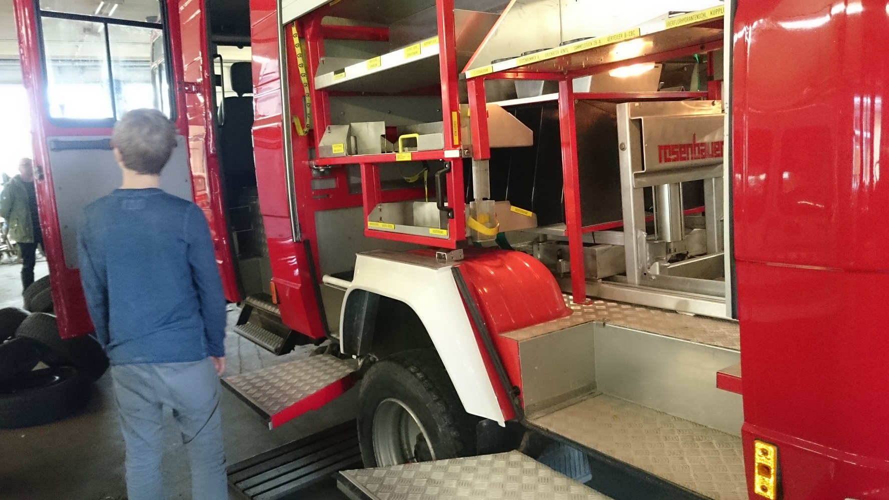

#21 Beitrag von heggerichs » 2015-12-05 15:48:45
Auf diesen Bildern kann man als hübsches Detail, die herunter klappbaren Seitenbleche sehen.....

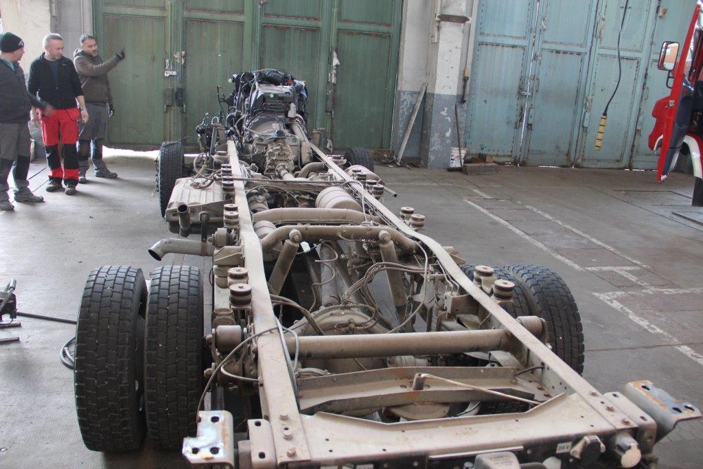

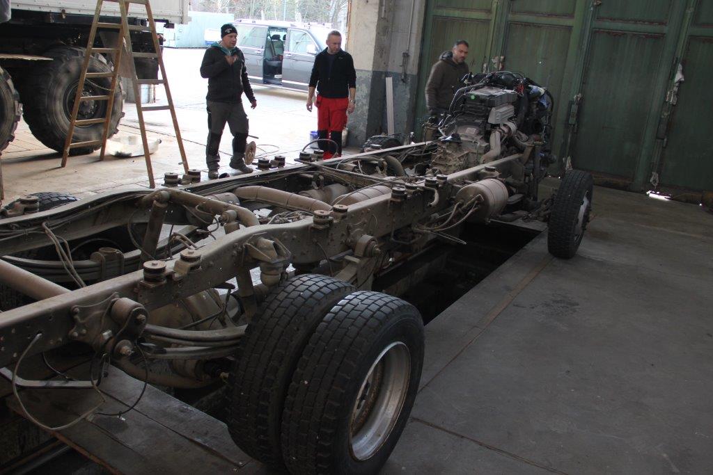

heggerichs
Beiträge: 83

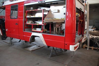

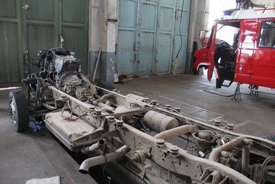

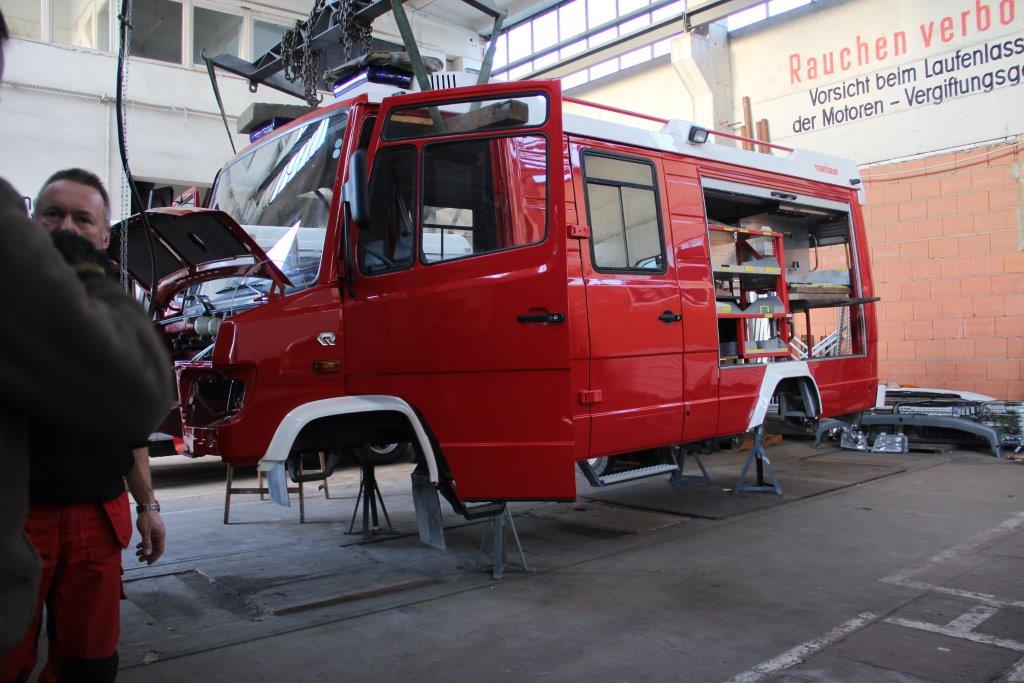

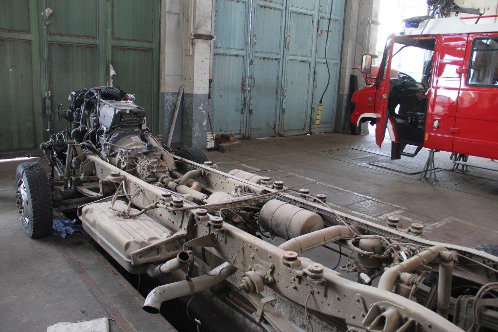

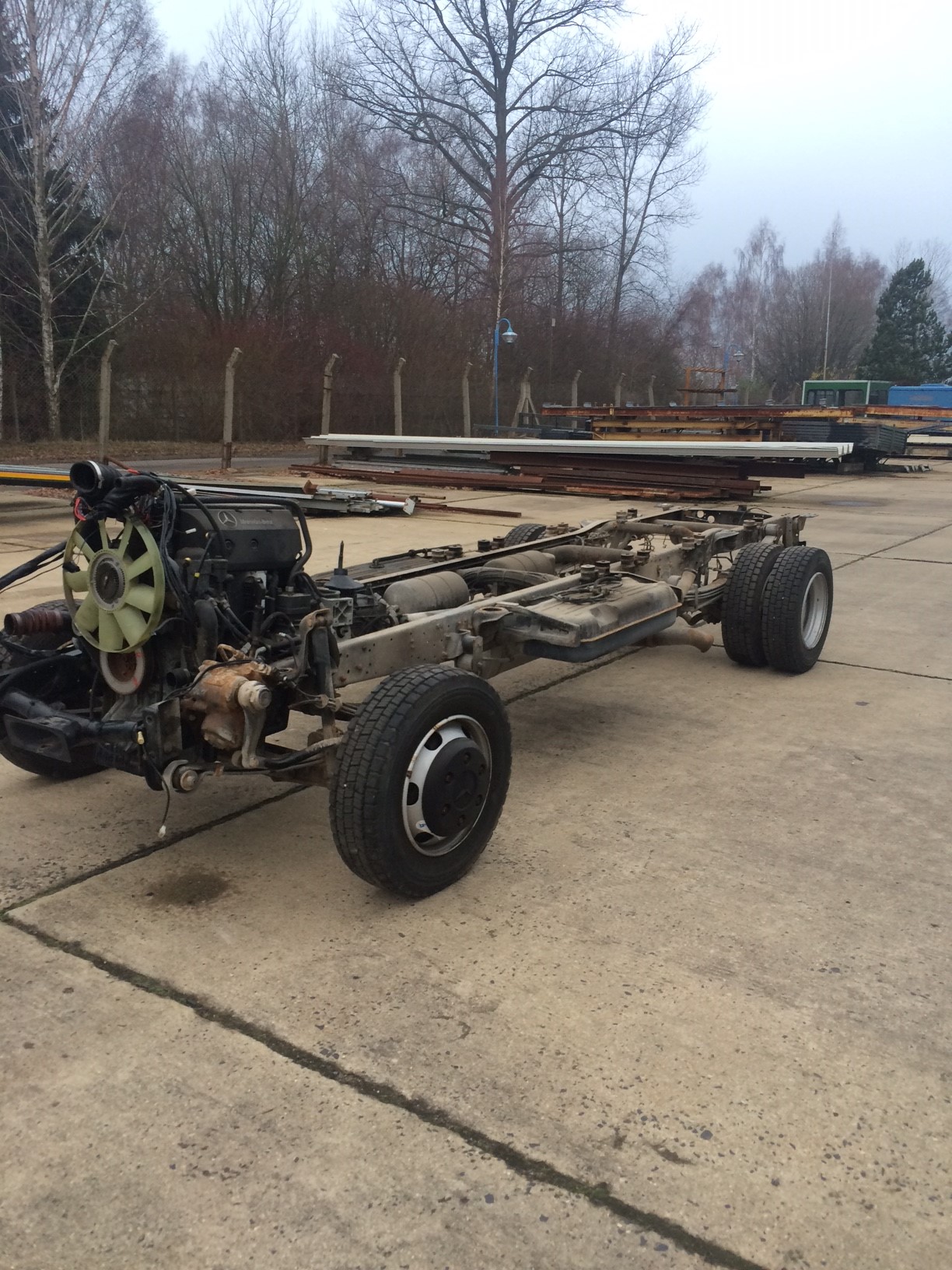

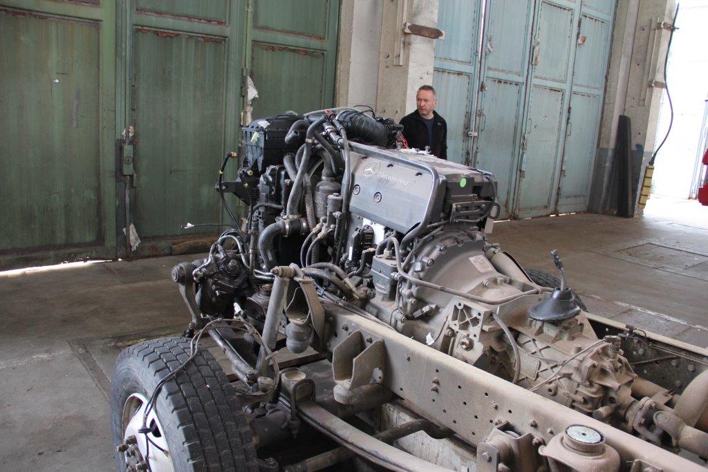

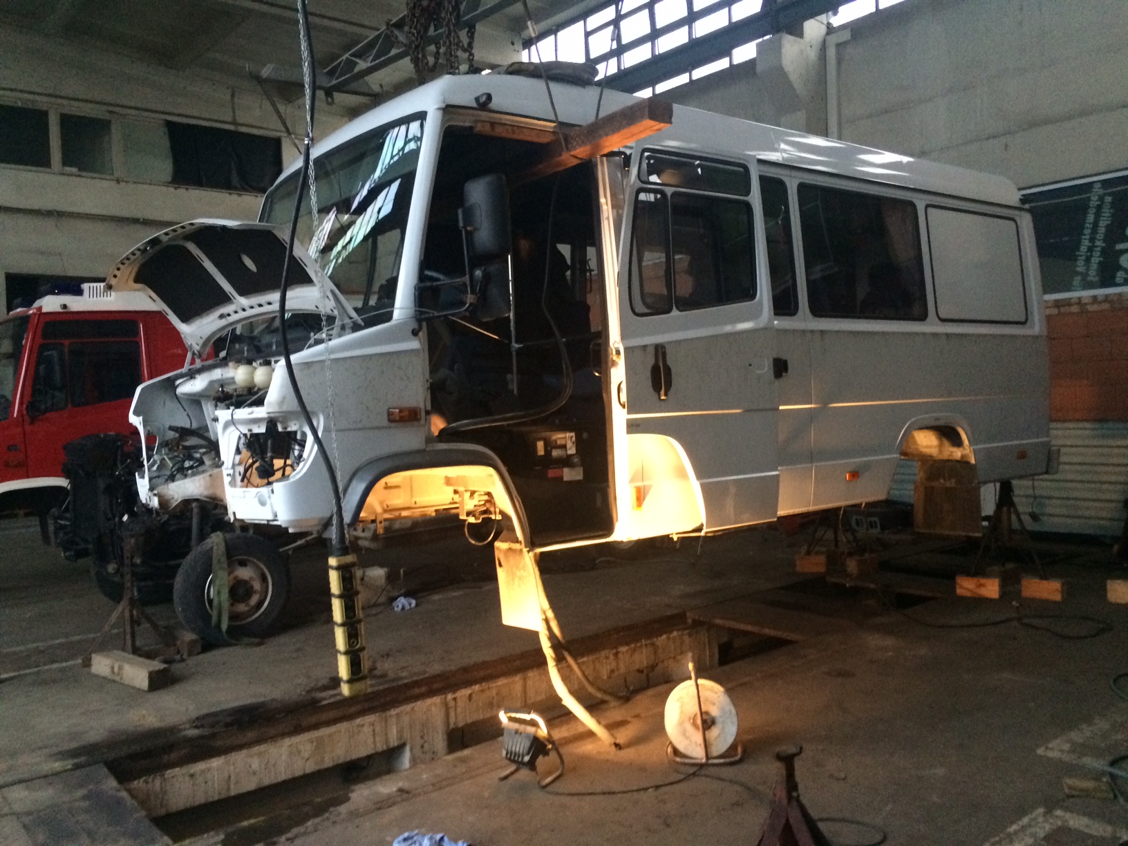

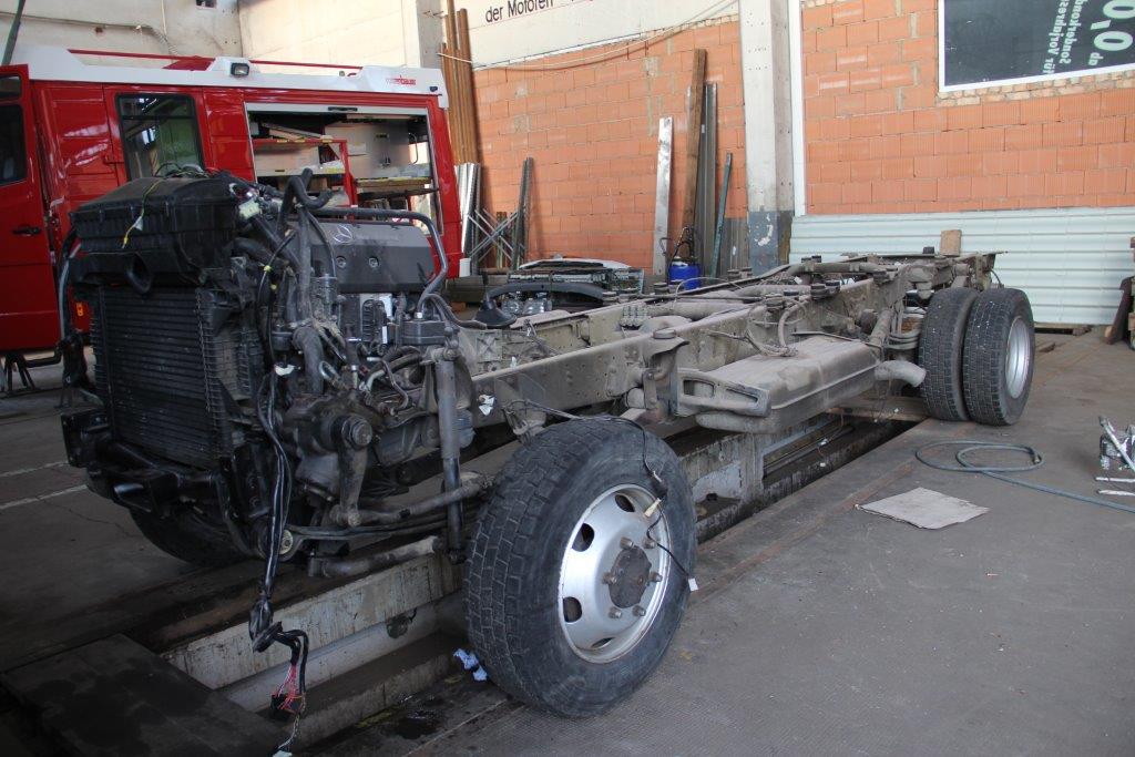

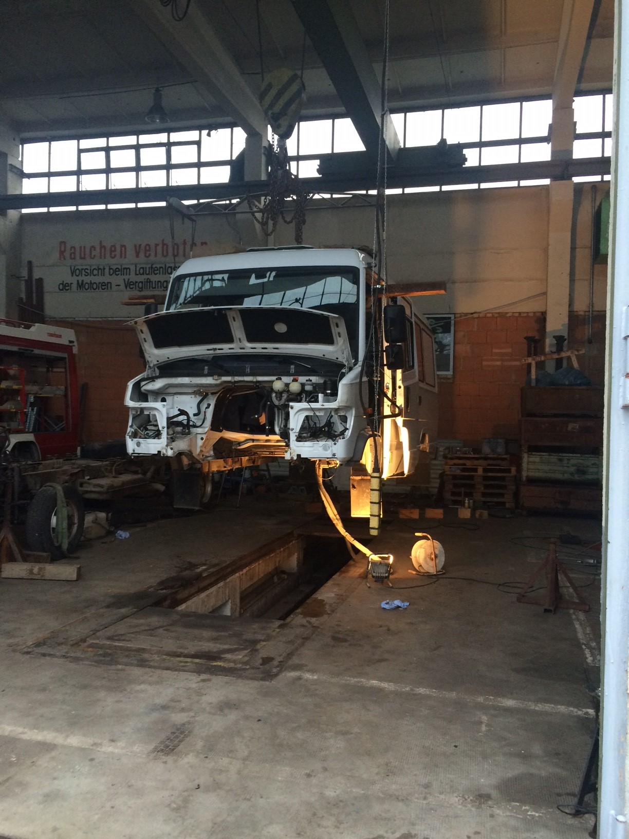

#27 Beitrag von heggerichs » 2015-12-16 15:30:55
nun geht es der Polizei 'an den Kragen'..... :blush:
