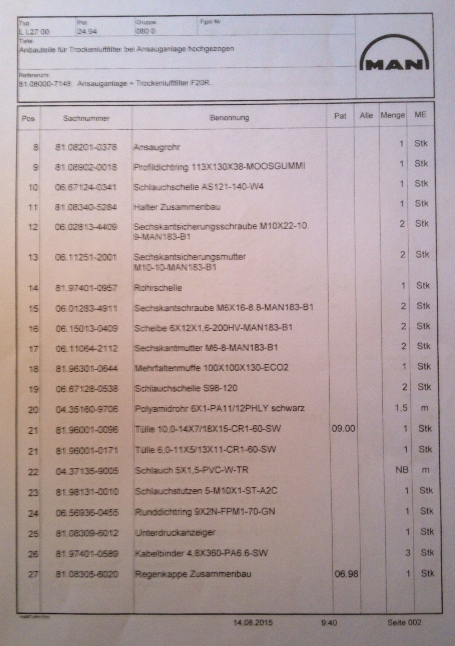

Ich hole den alten Fred mal wieder hoch, da ich mittlerweile die Bestellliste von MAN für die Original-Anbauteile der hochgezogenen Luftansaugung bekommen habe...
Mal sehen, ob die Teile auch alle noch lieferbar sind...
...und was dann der ganze Spaß inklusive Einbau kosten wird...

Re: L 2000 hochgezogene Luftansaugung
War nicht böse gemeint .....
Waren es 2800,- € oder 3600,-€ ich weiß es nicht mehr genau ..... ist auch schon etliche Jahre her.
Jedenfalls für Plastik .... unaktzeptabel.
...Oh, Je..na dann mal sehen, was meine Frau zu dieser Island-Ausstattungsoption sagen wird...
....Ich hatte bisher bauchgefühlt grob um die 1000-1500€ für alles gerechnet...je nach dem, ob die Teile überhaupt alle noch lieferbar sind...
