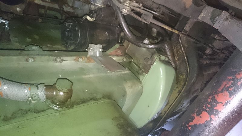

Ich schwanke gerade zwischen den 2 Extremen, dem Tipp aus einem Jaguar Forum nachzugehen und mir eine kleine Ölauffangwanne unter die Ölauffangwanne unterhalb des Schwungrads zu friemeln und die nächsten Jahre mit der halben Ölsauerei zu fahren oder den Borgmannring hinten wechseln zu lassen.
Das knapp 20€ billige Ersatzteil ist nicht das Problem, aber ich habe gerade wenig Zeit, den Motor zu diesem Zwecke auszubauen.
Mit der Lust dazu sieht es übrigens auch nicht besser aus.
Hat jemand das schon einmal in einer Werkstatt offiziell machen lassen und kann einen groben Preis nennen?
Es ist ja wirklich kein Hexenwerk, ein paar Schrauben zu lösen und mit geeigneter Infrastruktur (Getriebewagenheber und Gabelstapler) den Motor heraus und wieder hineinzuheben, zumal vor gerade 7 Jahren alles von mir erst frisch eingebaut wurde und alle Schrauben noch schön gängig sein müssten.
Wer Erfahrungen nur mit dem etwas einfacheren Wechseln der unteren Hälfte hat, möge sich bitte ebenfalls äußern. Wenn dadurch die Undichtigkeit zu 80% eingedämmt wird, könnte ich damit auch leben.
Die Undichtigkeit hat sich während der letzen 1.000km von jetzt auf gleich entwickelt. Das ist dann wohl wie bei der Forelle. Heute morgen schwamm sie noch quicklebendig im Bächlein und jetzt liegt sie auf meinem Teller...

entweder den halben Ring tauschen und den oberen Teil dabei etwas stauchen bedeutet die Ölwanne abzubauen und das letzte Kurbelwellenlager. Arbeitsaufwand x 100 € die Stunde auf dem Lande.
Motor raus und wie im Buch abgebildet den Block am Montageständer den neuen "Ring" einbauen dürfte locker 5 mal so viel verschlingen.
Jener Burgmannring ist eigentlich ein Gewebe, dass durch das Öl etwas aufquillt und bei selten und wenig gefahrenen Autos immer etwas undicht ist.
Ist die Abdichtung bei täglichem Gebrauch undicht und tropft immer, dann könnten auch die Kurbelwellenlager verschlissen bzw eiförmig geworden sein.
KM-Stand oder Betriebsstunden?
Der Motor ist komplett instandgesetzt worden, neue Kolben etc. Es war auch in der ersten Zeit kein Öl an irgendeiner Stelle zu sehen.
Er hat bei mir noch keine 20.000km gelaufen, das bedeutet aber eben auch, dass er nicht täglich gebraucht wird.
Ich habe ja bei der letzten Fahrt am Wochenende auch gehofft, dass durch das Quellen die Undichtigkeit etwas weniger wird aber das absolute Gegenteil ist eingetreten. Es tropft schon beim kurzen Boxenstop auf der Raste auf das Pflaster, damit macht man sich keine Freunde.

Sehr untypisch, Ölverlust an diesen Gewebedichtringen kommt langsam.
Habe jetzt schon zwei mal Ölverlust an der Getriebeeingangswelle durch defektes Lager der Getriebeeingangswelle erlebt.
Das abtropfende Öl war schwarz wie Motoröl ( durch den Abrieb der Kupplung in der Getriebeglocke)
Schon mal in diese Richtung gedacht?
Viel Erfolg bei der Fehlersuche.

Davon gehe ich zwar aus, aber ich weiß es nicht.
Ich habe den Motor aus dem Internet von einem Zwischenhändler, der ihn wiederum von einem Instandsetzer erwarb, der einen zahlungsunfähigen Kunden hatte.
Braucht kein Mensch. Auf der Rechnung sind die Hauptposten notiert aber nicht so ein Kleinkram wie der Borgmannring. Ich gehe zunächst einmal von erstklassiger Arbeit aus und schiebe es auf Standschaden.
Getriebeöl schließe ich aus, denn rotes ATF und Motorenöl sind doch recht gut zu unterscheiden. (ATF hat bei der Geschmacksprobe den pelzigen Abgang während Motorenöl den Gaumen geschmeidig verschmitzt umspült und fröhlichen Würgereiz verursacht.)
Ich bin jetzt erst einmal wieder im grünen Bereich. Nächste Woche geht es auf die Werft. Da ohnehin zuerst das Getriebe runterkommt (und ich im Zweifelsfall noch eins auf Halde hätte) könnte ich mich eines Besseren belehren lassen und es auf ein defektes Lager an der Getriebeeinganswelle schieben.

vielleicht habe ich nicht alles richtig gelesen aber das Getriebe muss für den Ausbau des Burgmannringes nicht ab.
Ölwanne und letztes KW-Lager und man erreicht die untere Hälfte des "Ringes". Hoffentlich ist weder das KW-Lager noch Dichtfläche beschädigt.
Das Öl seitlich am Motor entlang läuft vom Turborücklauf oder der vorderen Ölkanalverschlußschraube ist ausgeschlossen? Läuft dann oberhalb der Dichtfläche der Ölwanne zum Ende des Motors.
20Tkm ist auf jeden Fall verdächtig wenn er erst dicht war.

#25 Beitrag von Landei » 2015-05-27 22:20:57
So, es wird noch etwas ominöser.
Neben dem Ölverlust ist auf den letzen 140km noch ein merkwürdiges Geräusch in Erscheinung getreten, welches ich auf eine andere Ursache geschoben habe.
Letzes Jahr habe ich ja von Walter das original Hosenrohr mit Motorbremse erstanden und eingebaut.
Statt dem 1017er Hosenrohr mit Flexauspuff und pneumatisch angesteuerter Motorbremse kann ich nunmehr den original Auspuff und das Originalgestänge für den dicken Motorbremshebel am Lenkrad verwenden.
Die Motorbremse bremste anfangs ganz gut mit diesem tiefen Wummern. Irgendwann hat sich aber ein kreischendes Geräusch eingestellt und die Bremswirkung war nicht mehr ganz so doll.
Wahrscheinlich hatte ich die kleine Schraube an der verzahnten Welle nicht stark genug angezogen, die Welle mit der kleinen Klappe hatte sich verdreht und die Klappe schloss deshalb nicht mehr vernünftig, aber im Winter hatte ich keine Lust zu dieser Frickeleinstellung.
Am Wochenende vor der Heimfahrt habe ich die Einstellung korrigiert.
Beim Beschleunigen gab es unter Last jedoch ein Geräusch, welches sich fast wie ein leichtes Zirpen wie beim Motorbremsen anhörte. Auch bei Marschfahrt und konstanter Drehzahl gab es das Geräusch, wenn der Tempomat etwas mehr Last einregelte. Das Geräusch trat anfangs selten, gegen Ende der Fahrt (140km) recht häufig auf.
Ich habe eben den Auspuff direkt unterhalb der Motorbremse abgenommen. Die Klappe sitzt fest auf der Welle und konnte noch ein wenig mehr in Richtung "Schließen" nachkorrigiert werden.
Beim Motorbremsen gibt es jedoch nach wie vor den kreischenden Radau statt eines tiefen Wummerns aber das ganz Blöde ist:
Der Motor hat jetzt beim Beschleunigen von Leerlaufdrehzahl bis etwa 2.000 U/min auch dieses Zirpen, dann ist es ca. 400 U/min weg und setzt bei 2.400 bis 2.800 wieder ein.
Das Ganze sowohl beim Fahren als auch beim Hochdrehen ohne Last.
Vom Turbolader kommen keine Geräusche sondern das Zwitschern ist eher im Innenraum 20cm über dem Fußboden mittig hinter der Motorauswölbung zu hören.
Der Nachbar und Forumskollege meinte, ein Kurbelwellenlager höre sich anders an und tippte auf irgendetwas im Ventiltrieb.
Die Preisfrage ist jetzt, ob ich noch eine 2. Baustelle habe oder ob das Geräusch mit dem Ölverlust zusammenhängt?
Anbei mal 2 Bilder, es tropft fast nur aus dem Loch in der Auffangwanne unter dem Schwungrad raus.
Das Getriebe ist definitiv raus aus der Nummer. Erstens ist das ATF Öl noch auf dem Stand von vor ein paar Jahren und zweitens tritt das Geräusch auch bei getretener Kupplung auf.
P.S. Nachdem ist das hier schrieb kam mir doch noch der Gedanke, mal die hinteren Schrauben vom Krümmer zu kontrollieren, vielleicht zwitschern da ja Verbrennungsgase durch. Hoher Staudruck beim Motorbremsen und Gasstößen?
