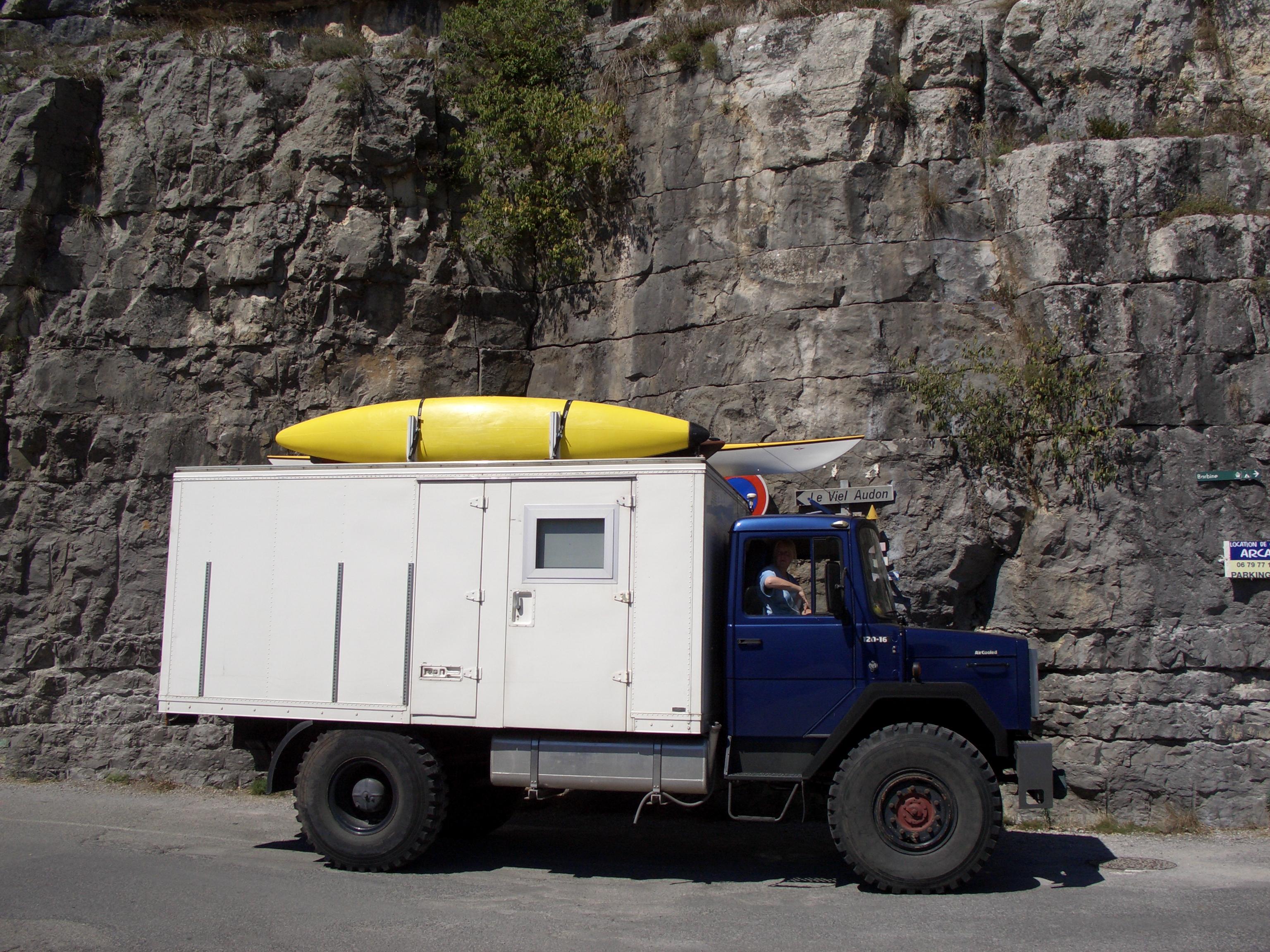

Mal das Thema aus der Praxis betrachtet.
Was die Geländegängigkeit eines Fahrzeuges begrenzt ist doch der tiefste Punkt zwischen den Achsen.
Dann schaut mal unter euren Wagen und ihr werdet das Verteilergetriebe als tiefsten Punkt feststellen.
Bei mir ist die Unterkante des Verteilergetriebe und des seitlichen Anfahrschutzes gleich, somit kann mir der seitliche Anfahrschutz im Gelände nicht stören.
Ach so, ich spreche ebenfalls vom 110-17.

Moin zusammen
Nachdem ich vom TÜV -Prüfer zum UFS vergattert worden bin, und mich zuerst drüber geärgert habe - bin ich nun froh drum! Und gebe Markus recht!!
Zumindest bei meinem Auto sieht es so aus:
- Tiefster Punkt mittig: Die Ölwanne vom Verteilergetriebe
- Tiefster Punkt rechts:Die Unterkante bzw. Konsolen vom Dieseltank
- Tiefster Punkt links: Die Luftkessel und der Staukasten (Auf den Konsolen vom ehemaligen Hydrauliköltank).
alle genannten Teile sind nur 5 -10cm oberhalb der geforderten 550mm. Wenn ich mir jetzt den Unterfahrschutz anbaue und (tatsächlich mal) ins echte Gelände fahre, sitzen als erstes die Aluprofile vom UFS auf - und warnen mich hoffentlich laut genug, bevor es wirklich teuer wird: Indem es mir Wannen oder Tanks oder Luftkessel auf- oder abreisst
Und dazu noch der eigentliche Zweck, Fahrer von Zweirädern zumindest etwas mehr zu schützen: Wer wollte da noch was gegen den UFS sagen?

Interessant , da habe ich gleich mal nach gemessen .
Rechts tiefster Punkt 60cm .
Mitte auch 60cm .
Links 65 cm .
Mann sollte auch berücksichtigen , um so länger der Radstand ist , desto wichtiger ist die Bauchfreiheit .

Am 29.10.2014 bekomme ich meinen Leyland DAF T244 und somit beschäftige ich mich ebenfalls mit der Frage des Unterfahrschutz.
Hier meine Argumente für den TÜV, den Unterfahrschutz auszutragen:
1) Die StVZO sieht ausdrücklich Ausnahmen vor. (§ 32c Abs. 3 Nr. 4 StVZO Seitliche Schutzvorrichtungen) Der Allrad LKW hat keinen Unterfahrschutz und muss somit unter diese Ausnahme fallen. Sonst hätte auch das Militär diese Schutzeinrichtung freiwillig angewandt.
2) Der Prüfer ist Beliehener und übernimmt selbständig hoheitliche Aufgaben im Namen der Verwaltung. Somit gilt für Ihn ebenfalls der Grundsatz der Selbstbindung der Verwaltung und daher ist er in seinem Ermessen eingeschränkt. Nach Art. 3 Grundgesetz, der den Gleichbehandlungsgrundsatz regelt, hat die Verwaltung allerdings in gleichgelagerten Fällen diesen Spielraum in gleicher Weise auszufüllen.
Da hier im Forum eine Menge Allrad Junkies die Schutzeinrichtung ausgetragen bekommen haben und ich ein Fahrzeugschein zur Abnahme mitführen werde wo diese ausgetragen sind könnte dieses Argument ebenfalls ziehen.
Jetzt kommt das stärkste Argument:
3) Analog Argument 2 darf der Prüfer nicht gegen geltende Rechtsvorschriften verstoßen.
In der EU Vorschriften ( L 122/1 bis L 122/18 vom 08.05.2012 ) werden die Schutzeinrichtungen definiert und Sie finden für die Fahrzeuge N2, N3, O3 und O4 Anwendung. Was N2...O4 für Fahrzeuge sind wird hier definiert.
Unsere Fahrzeuge sind in der Regel Fahrzeuge der Kategorie G, wenn Sie die Voraussetzungen gem. Punkt 2.8.1.1. erfüllen (keine Schutzeinrichtung für Fahrzeuge der Kat. G notwendig):
Wenn es mit diesen Argumentationsketten jemand geschafft hat lasst es mich bitte Wissen, sollten Sie widerlegt werden ebenfalls.
@magictom69 ich hoffe der Leyland erfüllt alle Voraussetzungen.
So Pulver verschossen, mehr habe ich nicht auf der Pfanne. Ich wünsche euch viel Glück beim Sachverständigen und hoffe die Argumente helfen euch Ihn zu verwirren.2.8. Category G - off-road vehicles

Die Zulassungsart ist unerheblich, maßgeblich sind die Baumerkmale des Fahrgestells:
§ 32c StVZO – Seitliche Schutzvorrichtungen
(2) Lastkraftwagen, Zugmaschinen und Kraftfahrzeuge, die hinsichtlich der Baumerkmale ihres Fahrgestells den Lastkraftwagen oder Zugmaschinen gleichzusetzen sind, mit einer durch die Bauart bestimmten Höchstgeschwindigkeit von mehr als 25 km/h und ihre Anhänger müssen, wenn ihr zulässiges Gesamtgewicht jeweils mehr als 3,5 t beträgt, an beiden Längsseiten mit seitlichen Schutzvorrichtungen ausgerüstet sein.
Bei einem Wohnmobil auf Basis eines LKW's wird das Fahrgestell wohl immer noch die Baumerkmale eines LKW's aufweisen.

In der Pfanne war gar kein Pulver, da Punkt 2.8.1.1 nur für Fahrzeuge bis 2t gilt und damit für unsere Fahrzeuge nicht anwendbar ist.4x4_Kalle hat geschrieben:So Pulver verschossen, mehr habe ich nicht auf der Pfanne.
G ist keine eigenständige Fahrzeugklasse sondern eine Unterklasse in Kombination mit einer anderen Fahrzeugklasse, in unserem Fall N2G oder N3G.
Wo steht das im wortlaut so?4x4_Kalle hat geschrieben:keine Schutzeinrichtung für Fahrzeuge der Kat. G notwendig
Stimmt, die Bundeswehr hat die Schutzeinrichtung nicht freiwillig angewandt sondern wurde dazu verdonnert und hat auch alle alten Mercedes 1017 damit nachgerüstet.4x4_Kalle hat geschrieben:Sonst hätte auch das Militär diese Schutzeinrichtung freiwillig angewandt.
Burkhard

Hipie, das war mein Ziel, konstruktiv in die Disskusion einzusteigen. Danke. Vieleicht gibt es unter uns Rechtsgelehrte oder Sachverständige.
Hier mein weiterer Beitrag.
Vehicles in category N1with a maximum mass exceeding 2 tonnes or in category N2, M2 or M3 with a maximum mass not exceeding 12 tonnes
Wenn die EU Vorschrift explizit Fahrzeuge der Kategorie N2..O4 aufzählt. Kann Sie nicht die Fahrzeuge der Kategorie T, G, L ... meinen.

In dem Verzeichnis zur Systematisierung von Kraftfahrzeugen und ihren Anhängern Stand: Juni 2014 vom Kraftfahrt-Bundesamt finde ich nirgends eine eigenständige Klasse G, nur die Kombination mit einer anderen Klasse wie z.B. N2G.
Wie oben schon geschrieben sind die Baumerkmale des Fahrgestells maßgebend:
Damit ist jegliche Argumentation mit Zulassungsart oder Fahrzeugklasse nichtig.
Auch ist bei den Ausnahmeregelungen ist nicht die Zulassungsart, Fahrzeugklasse oder Antriebsart (4x2, 4x4,...) entscheidend, sondern der Verwendungszweck. So sind nicht pauschal alle 4x4 Fahrzeuge ausgeschlossen (sonst würde da statt Verwendungszweck die Fahrzeugklasse G stehen), und auch bei einem 4x2 Fahrzeug können die seitlichen Schutzvorrichtungen mit dem Verwendungszweck des Fahrzeugs unvereinbar sein.
Wörtlich steht da: "Fahrzeuge, die für Sonderzwecke gebaut und bei denen seitliche Schutzvorrichtungen mit dem Verwendungszweck des Fahrzeugs unvereinbar sind."
Es mag gutmütige Prüfer geben, die einen Sonderzweck "Saverne" oder Sonderzweck "Dünenspielen in Tunesien" akzeptieren, aber einen Rechtsanspruch darauf wirst Du schwer herleiten können, zumal die Sonderzwecke in der Regel ausserhalb der StVO liegen (Offroadgelände sind abgesperrte Privatgelände, die Dünen ausserhalb der EU).

- Beiträge: 25652
Re: Seitlicher Unterfahrschutz
... der seitliche Unterfahrschutz ist von vorne nicht zu sehen ... also ist bei dem Foto nicht ausgeschlossen, dass alle Fahrzeuge, so wie das rechteste einen haben ...
Gruss Ulf ... kauft euch alt genuge Fahrzeuge, dann müsst ihe euch mit sowas nicht rumärgern ...

- Wilmaaa
- Beiträge: 20450
Da hängen Tanks und Staukästen. Einen zusätzlichen Unterfahrschutz braucht man in so einem Fall nicht. So mein Kenntnisstand.
