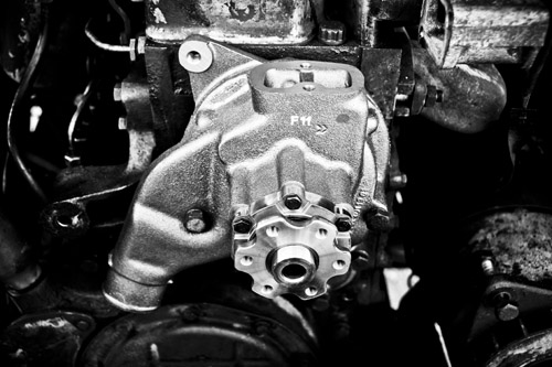

Laut EPC wurde folgendermaßen umgeschlüsselt:
A 321 200 04 01 Wasserpumpe
wird ersetzt durch
A 322 200 08 01 Wasserpumpe
wird ersetzt durch
A 352 200 15 01 Wasserpumpe
Theoretisch sollten alle 3 Pumpen an Deinen Motor passen.
Die eingegossene Nummer A 322 201 04 01 ist nur die Nummer des Wapu-Gehäuses und hat erstmal nicht viel mit der Nummer der kompletten Wasserpumpe zu tun.

Wenn ich die WP mit der Nummer 322 201 04 01 bestelle, soll laut Mercedes die Teilenummer sein, bekomme ich die WP des OM 352, und die passt mit den oberen Anschlüssen nicht mit meinem Motor zusammen, würde sich sicher aber anbauen lassen. Nützt aber nichts.
Björn
Das Bild zeigt die WP die Mercedes liefern würde. Passt mit den oberen Anschlüssen nicht.

zu der neuen Nummer gibt es eine ganze Liste der notwendigen Mitlieferteile, die Pumpe alleine reicht dazu nicht.
Allerdings müsste der Reparatursatz ausreichend sein, letztendlich sind das zwei Lager mit Dichtsätzen, eine Welle und das Flügelrad. Lediglich wenn das Gehäuse durch Korrosion oder Kavitation durch ist brauchst du eine komplett neu Pumpe.
Ich würde zuert bei Remex etc nachfragen, die sind vermutlich etwas flexibler, da sie häufiger mit älterem Metall befasst sind..
Gruß Helmut

Die Pumpe vom 352 passt, war bei meinem Motor auch verbaut, nur das Gehäuse passt nicht da der Om 352 noch ein weiteres Schraubenloch hat und der Wasserschlitz im Block weiter nach unten gezogen ist.
Bei mir war die Pumpe vom om 352 auf einem 321 verbaut und mit einem Schlauchadapter versehen,scheint ein Zubehörteil zu sein.
Jetzt schaue ich mir ersteinmal Fusi an und werde dann morgen mal Bilder von den Pumpen machen, da kann man gut den Unterschied sehen.
