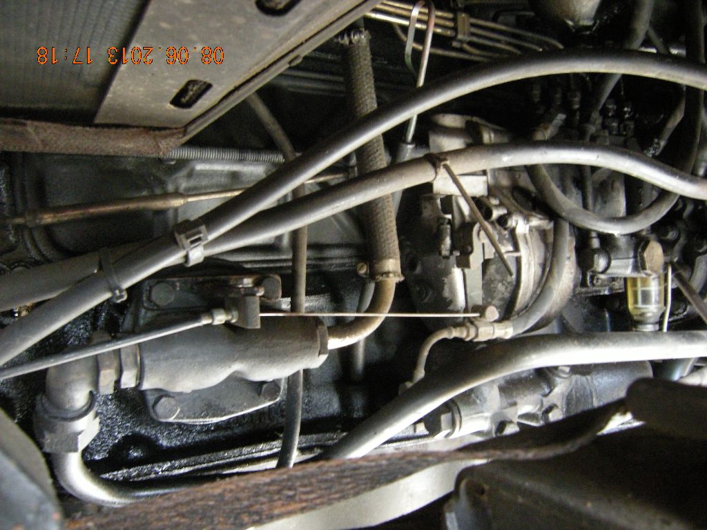

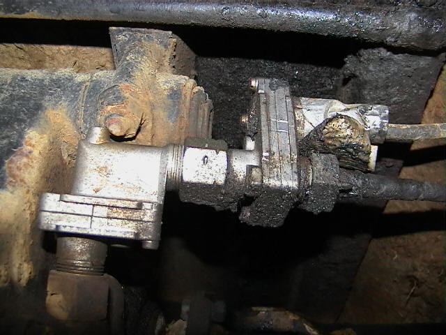

Habe auch einen Bowdenzug zum gasgeben an dei ESP angeklemmt.
Nicht für Tempomat sondern für Handgas.
War an der ESP vorgesehen.
Ehemaliges Feuerwehrauto... Gas für Pumpe über Bowdenzug.
Da ist nen Hebel an der ESP der den Bowdenzug aufnimmt.
Auf dem Kompressor (die Warze am Kurbelgehäuse) ist nen Halter drauf, der das Wiederlager für die Zughülle darstellt.
Das eigendliche Wiederlager habe ich selber gebastelt aus verstellschrauben aus dem Fahrradbereich und einem kleinen Klotz in den ich 3 gewinde geschnitten habe, 2 um ihn am Halter fest zu schrauben und eines für die Verstellschraube aus dem Fahrradbereich.
funktioniert einwandfrei seit tausenden von Kilometern.
Lediglich einen Bowdenzug hab ich mal abgerissen, weil er ungünstig an dem hebel der ESP befestigt und damit geknickt war.
Das mochte er auf dauer nicht.
Jetzt habe ich immer einen dabei.

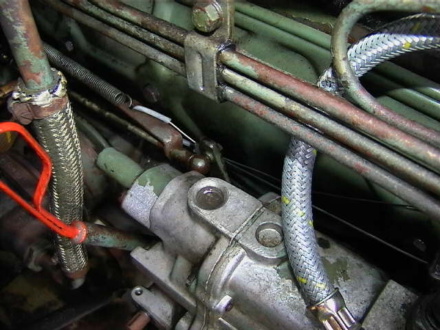

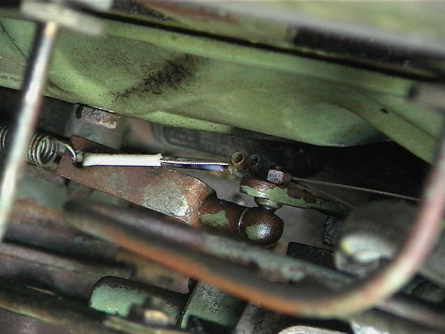

Friemellösung vor 15 Jahren, Zeitbedarf ca. 15 Minuten. Nichts hält so dauerhaft wie ein Provisorium :idee: .
VDO Tempomat 12V Ausführung (24V hätte blödsinnig viel mehr gekostet)
Man erkennt auf Bild 403 den schwarzen Bowdenzug, der hinter der ESP sein "Widerlager" (Baumarktwinkel an eine Schraube der ESP geferkelt) findet.
Stahlseele durch eine Lüsterklemme getüdelt und fertig.

ich schau mal ob ich heute abend irgendwie ein Bild durchs Radhaus machen kann.

So, nun hier die Bilder von meiner Lösung:

Hallo Jakob,
super, Danke, ich denk so werde ich es auch machen.
Gruss Sascha
