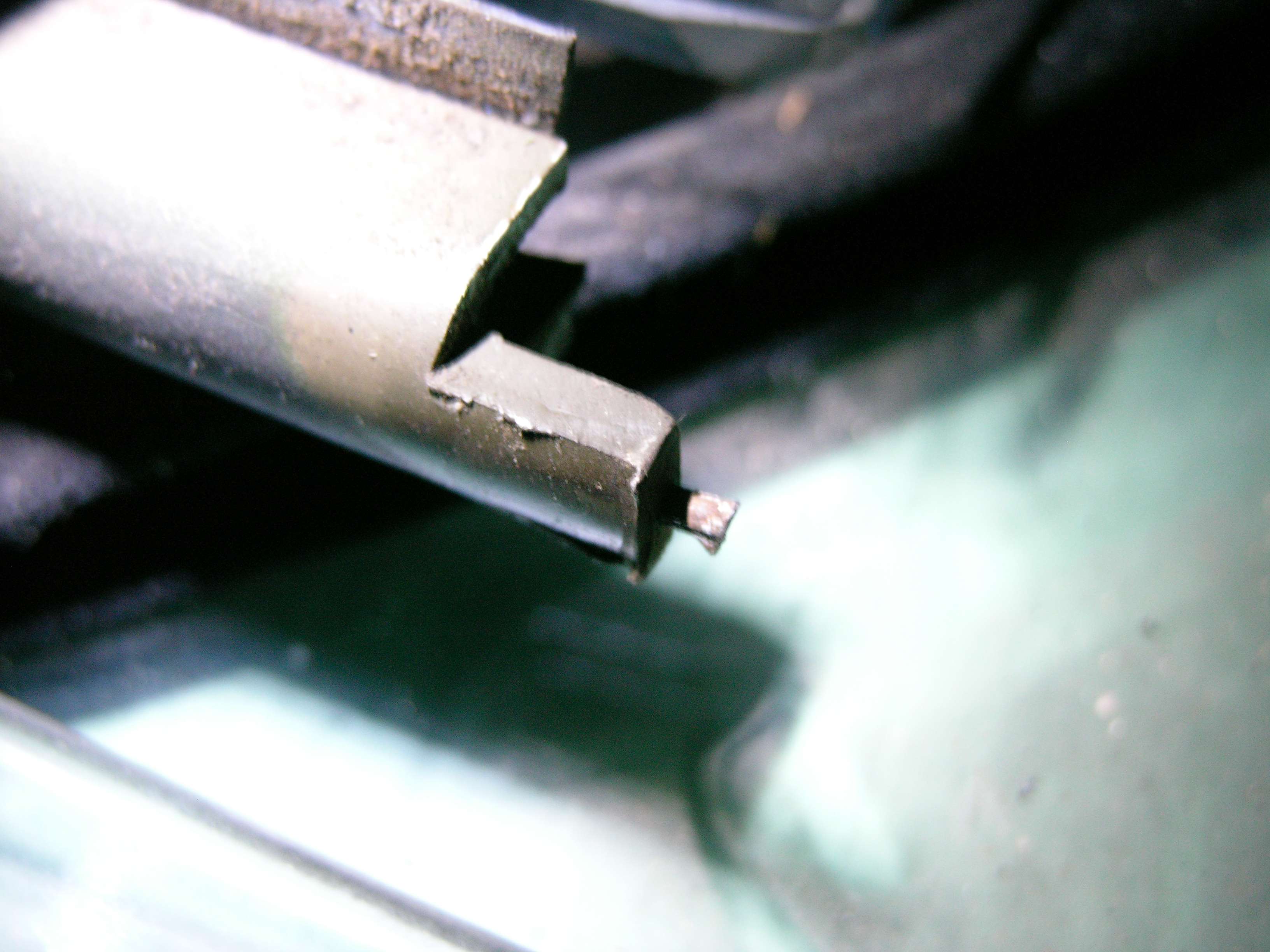

die sind an der stelle bloss richtig fest gesteckt!der mittelsteg steckt (verlängert im rahmenprofil) nichts weiter.
ein gummihammer sollte das werkzeug der wahl sein. (grüne pfeile entsprechen schlagrichtung)
robert
EDIT: am ende des stegs ist noch ein "dorn" (gelber pfeil), der an der aussenseite des rahmenprofils rausschauen müsste. evtl da mit nem durchschlag beigehen,falls der erste schritt nicht erfolgreich war.

Hallo Malte! Hier meine Erkenntnisse zur Restauration "Schiebefenster/Einheitskoffer":
Noch zum Ausbau:
Der kleine Haltestift unten bricht beim Ausbau gerne ab, da er Feuchtigkeit ausgesetzt ist. Ich habe mit sehr feinem Bohrer mit steigender Stärke (0,5mm ... 2mm) ausgebohrt, bis der Endradius stimmt.
Ein Ersatzstift findet sich leicht in einer Ecke des Werkzeugkastens.

1. feststehende Glascheibe mit umlaufenden Gummis versehen
2. senkrechte Aluschiene anfügen
3. das Ganze in den unteren Scheibenrahmen setzen, dabei auf den kleinen Metallstift in der Aluschiene achten, einrasten lassen.
4. oberen Scheibenrahmen anfügen, Schiebefenster einsetzen; die Metallnasen zur Verschraubung unter die Gummisamtschiene fügen, auf den kleinen Metallstift oben achten, sachte einrasten lassen; Fenster mit Gummiband o.ä. fixieren, einige Probeschiebungen machen, alles ok?
