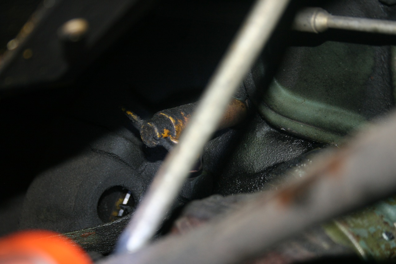

Achja auch ein seeeeehr interessantes Bild...wenn man mal kein OT-"Punkt" im vorderen Bereich der Motorhaube findet, sollte man mal ein Blick nach hinten riskieren :D

TobiasXY hat geschrieben:Achja auch ein seeeeehr interessantes Bild...wenn man mal kein OT-"Punkt" im vorderen Bereich der Motorhaube findet, sollte man mal ein Blick nach hinten riskieren :D
Hättest auch einfach den Öleinfüllstutzen abziehen können. Darunter sollte Zeiger und Markierung zum Vorschein kommen.

Pirx hat geschrieben:
Wow, eine historische Stunde zum ersten Mal kann ich Pirx halb widersprechen :D
Jein. der Kontrollpunkt unter dem Öleinfüllstutzen und den von mir gezeigte Kontrollpunkt differenzierte um gut 1,5-2cm, wenn es nach mir gegangen wäre, hatte ich mich auch nur auf den Punkt unt. dem Einfülstutzen verlassen, weil ich den Punkt an der Riemenscheibe nicht gefunden habe..aber das wäre wohl in die Hose gegangen :blush:
Aber gut das jemand so hartnäckig war :D

@ Pirx
Der Zeiger unterm Öleinfüllstutzen ist ja schön. Nur wo hohlt mann sich den FB her , wenn er vorn nicht makiert ist? Außerdem ist ja dann alles weg wenn die Pumpe raus ist. Dazu kommt noch das am Pumpenantrieb der OT sehr ungenau ist durch die Steuerradübersetzung. Trotzdem war der Zeiger im Ölstutzen gut weil dann war gleich klar welche Marken hinten die richtigen sind.
In gerader Linie hinter der Esp ist im Schwungmassengehäuse ein Loch mit Zeiger und auf der Schwungmasse die Markierungen.

"Sehr geehrter Herr TobiasXY, aus Ihrem Fahrzeug läuft Diesel und Öl aus. Feuerwehr hat schon Bindemittel verteilt. Bitte umgehend Auto reparieren lassen und das Bindemittel entfernen. (Bei Feuerwehr wieder abgeben) Sollten Sie das nicht tun, werden weitere hohe Kosten auf Sie zukommen. Mit freundlichen Grüßen Ihr Ordnungsamt"
Fand ich wirklich nett das mich das Ordnungsamt informiert hat :)
Also dahin und nach dem Fehler gesucht, gefunden und behoben. Aber als ich das Zeug aufgefegt habe... "Fahr endlich mal diesen stinkenden Schrotthaufen von meinem Haus weg, du hast mit so einem Ding hier gar nichts zu suchen"
(Das war ein Mieter aus der 2. Etage und nur das Heck stand gerade so bei dem Haus, aber alles Legal) Da habe ich mich doch glatt zu einer kindischen Aktion hinreißen lassen..ich ließ meinen lieben süßen (jetzt nicht mehr tropfenden) Stinkebock gaaaanz in Ruhe warmlaufen, fegte das Zeuch auf, Wünschte dem netten Rentner einen schönen Tag und bedankte mich für seine freundlichen Hinweise :blush:
Hier zeigte sich mal wieder das die Feuerwehroptik seine Vorteile hat, denn die Berufsfeuerwehr erfreute sich kurz an meinem Kurzhauber und nahm das Vollgesuppte Bindemittel wieder an. Nette Leute :)
Bin mal gespannt was noch vom Ordnungsamt kommt, aber war wirklich genial das er direkt vorbeigekommen ist und mir ein Zettel im Briefkasten hinterließ :)
Hätte mich schließlich (glaube ich jedenfalls) einfach Abschleppen lassen können oder?
Na gut, jetzt freu ich mich das ich nicht mehr tropfe und vor allem nach vielem Austauschen von Kraftstoffleitungen (vergangen Tage), endlich die Ursache gefunden zu haben :D
Übrigens glaube ich langsam das meine Rauchentwicklung durchschnittlich ist, denn wenn ich die andere LKW'S manchmal den Berg hochfahren sehe, kann ich mit der Rauchentwicklung mithalten :)

TobiasXY hat geschrieben:Wow, eine historische Stunde zum ersten Mal kann ich Pirx halb widersprechen
das musst du aber mal näher erläutern. die OT-Markierung auf Schwung- oder Riemenscheibe ist eigentlich nicht wirlich brauchbar.
Es könnte sich um OT1 oder OT6 handeln, man muss dabei zusätzlich den Ventildeckel abnehmen.
Nimmt man die von Prix beschrieben Markierung im Steuerädersatz, so findet man zum einen sofort den richtigen Punkt, um die ESP einzubauen. Die ESP und die zugehörigen Räder drehen bekanntlich mit der NW statt der KW. Auch das ungewollte Versetzen um einen Zahn kann damit vermieden bzw sofort kontrolliert werden.
Solltest du den FB gemeint haben, hast du den Post von Prix nicht verstanden.
Die Markierung im Radsatz dient nur der richtigen Montage und markiert weder den genauen FB noch OT.
Der neue FB bei einer gepimpten Pumpe muss aber der Fördermenge entsprechend korrigiert werden, in der Regel liegt der dann etwas früher.
Gruß Helmut
