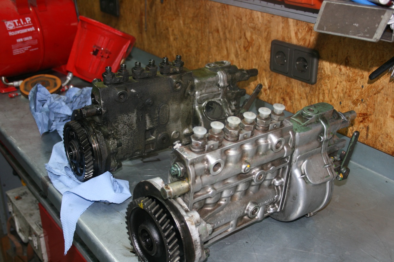

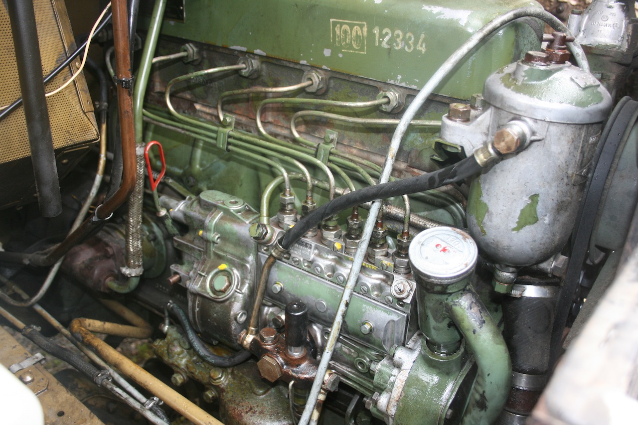

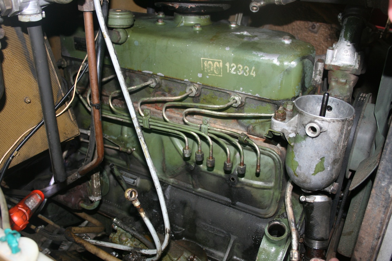

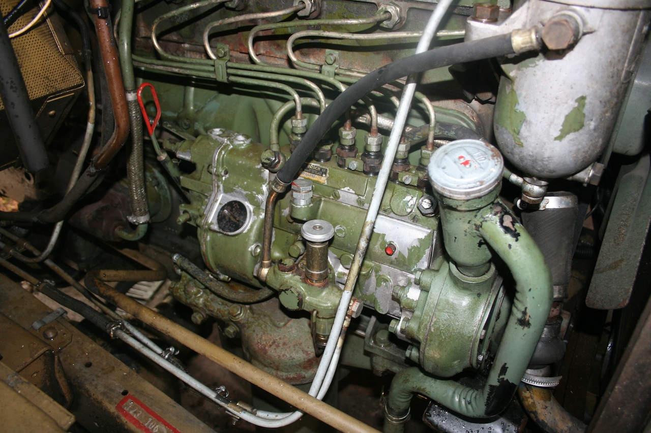

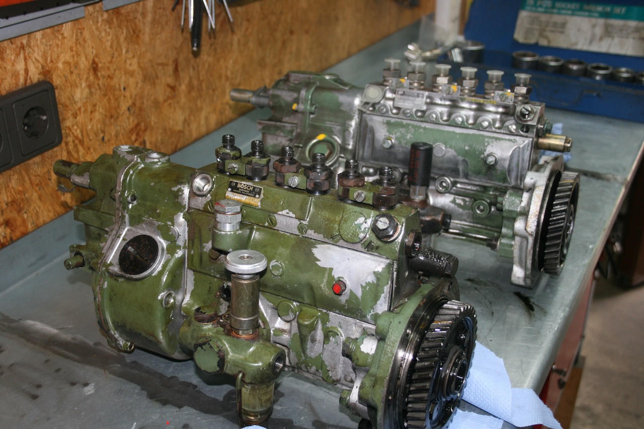

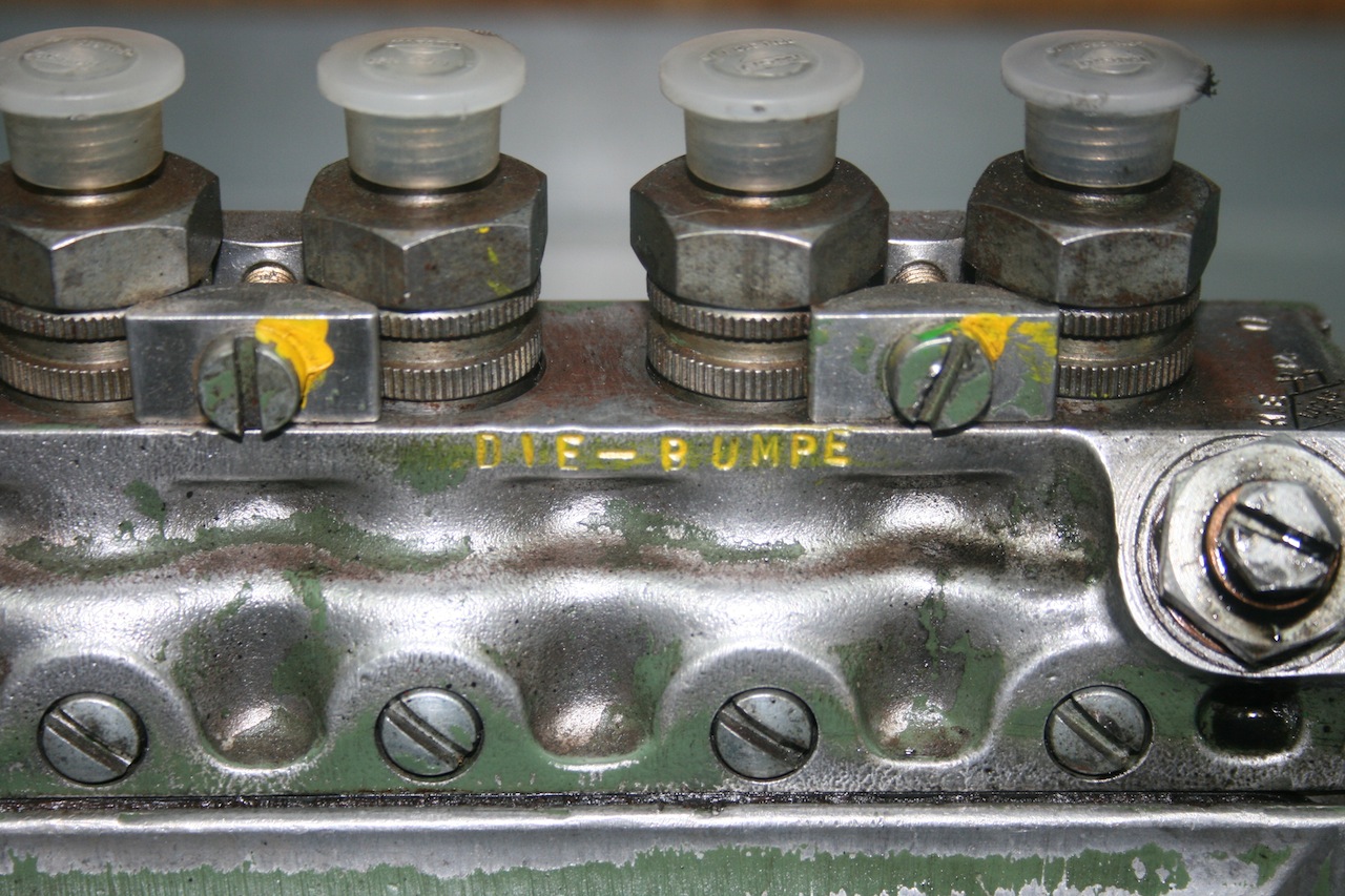

wir haben meine normale Einspritzpumpe vom LA710 getauscht und eine geschrammte ESP mit 90 Stempeln eingebaut..
Irgendwo zwischen den ESP-Tausch müssen wir auch versehentlich den Motor getauscht haben..ich erkenne meine behäbige Zora gar nicht wieder..
Zurückschalten? Was ist das?
Früher musste ich ständig in den 4. Gang schalten. Heute bin ich Berge hochgefahren im 5 Gang, an denen ich früher zurückschalten musste, teilweise sogar in den 3. Gang, HEUTE habe ich genau an diesen Steigungen sogar im 5. Gang beschleunigt.....es ist einfach irre...
Es gibt weniger Blaurauch, aber dafür etwas mehr Rauch im Allg.
Das Fahrzeug ist etwas "unruhiger", das liegt aber auch an der Spontanität des Fahrzeugs..
Der 4. Gang ist nun etwas zu kurz, denn ab 32-36km/h schalte ich in den 5.
Irgendwie muss man sich nun einen komplett anderen Fahrstil angewöhnen. Ist eben ein anderes Fahrzeug...12.00R20 müssen HER
Man spürt sogar eine Beschleunigung.. Also noch einmal der Unterschied ist wirklich heftig, das hatte ich mir wirklich nicht ausgemalt..
Hier ein DANKESCHÖN an den edlen Spender dieser wunderbaren ESP, aber auch an den edlen Werkstattmeister
