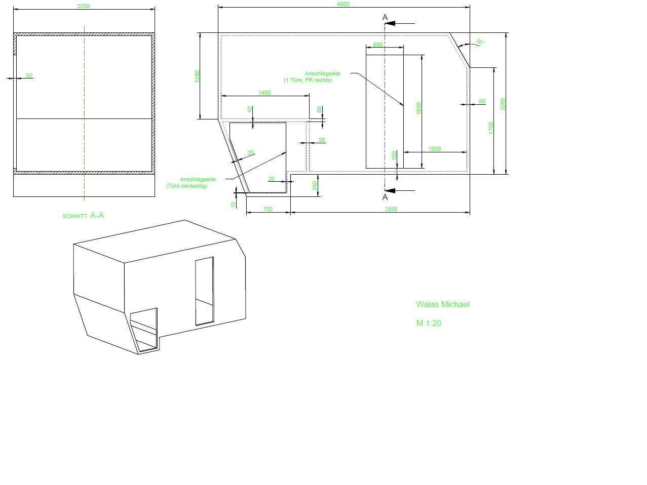

Was haben denn Eure Kabinen im Rohbau ( ohne fenster und inneneinbau ) im schnitt gekostet. ??
Ich habe ein Angebot für eine Kabine siehe Bild für 13.000,-€ mit Eingangstür und Türen im Stauram + Zwischenrahmen.
Ist das Teuer ? Länge 4m x 2.25m x 2.25m Isollierung 50 mm PU Aussen GFK innen Holz.

#5 Beitrag von rocknroll » 2012-01-25 9:50:44
Was macht die Ecke oben rechts für einen Sinn?
dare2go
Beiträge: 1177
Wohnort: Mullumbimby/AUS
Re: Kabinen Preise
#6 Beitrag von dare2go » 2012-01-25 10:59:48
rocknroll hat geschrieben:Was macht die Ecke oben rechts für einen Sinn?
Die macht den ganzen rechtwinkligen Laster mit einem Federstrich windschlüpfrig and aerodynamisch... :idee:

#7 Beitrag von wolf_gang » 2012-01-25 11:03:08
Sieht gut aus, nicht wie so ein Schuhkarton. Deswegen habe ich das auch gemacht.

#8 Beitrag von rocknroll » 2012-01-25 11:33:03
sorry hab gedacht das sei ne Schräge zu einer Stufe, habs nicht vergößert :blush: das war ja ein Längenmaß.. sieht halt anders aus am 15" Bildschirm. :blush:
Am KAT könnte man doch auch gut ne Schräge auf dem Fahrerhausdach machen ala EGN?
Ansonsten ist das ein sehr schöner Koffer,
Warum nicht selber bauen? Bei so kleinen Wänden geht das doch mit ein paar Helfern..

Naj ich will keinen auf die Füße treten aber es geht hier um den Preis und nicht die Gestaltung miener Kabine ;)
Ich hoffte das sich mehr Leute finden die den Preis nenne wollen den Sie gezahlt haben, oder ist das ein großese geheimnis wer was gezahlt hat :angel:
mich interesiert auch nicht der Hersteller im moment zumindest,
denn ich habe das Angebot von einer Firma die Kühlautosbaut.
