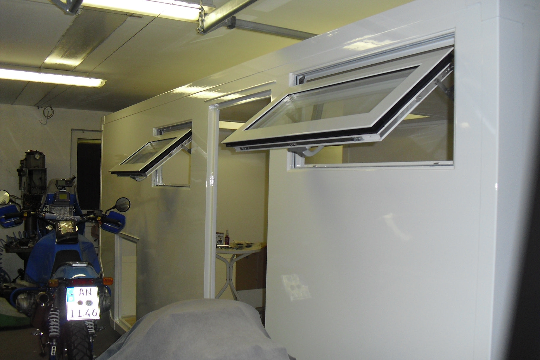

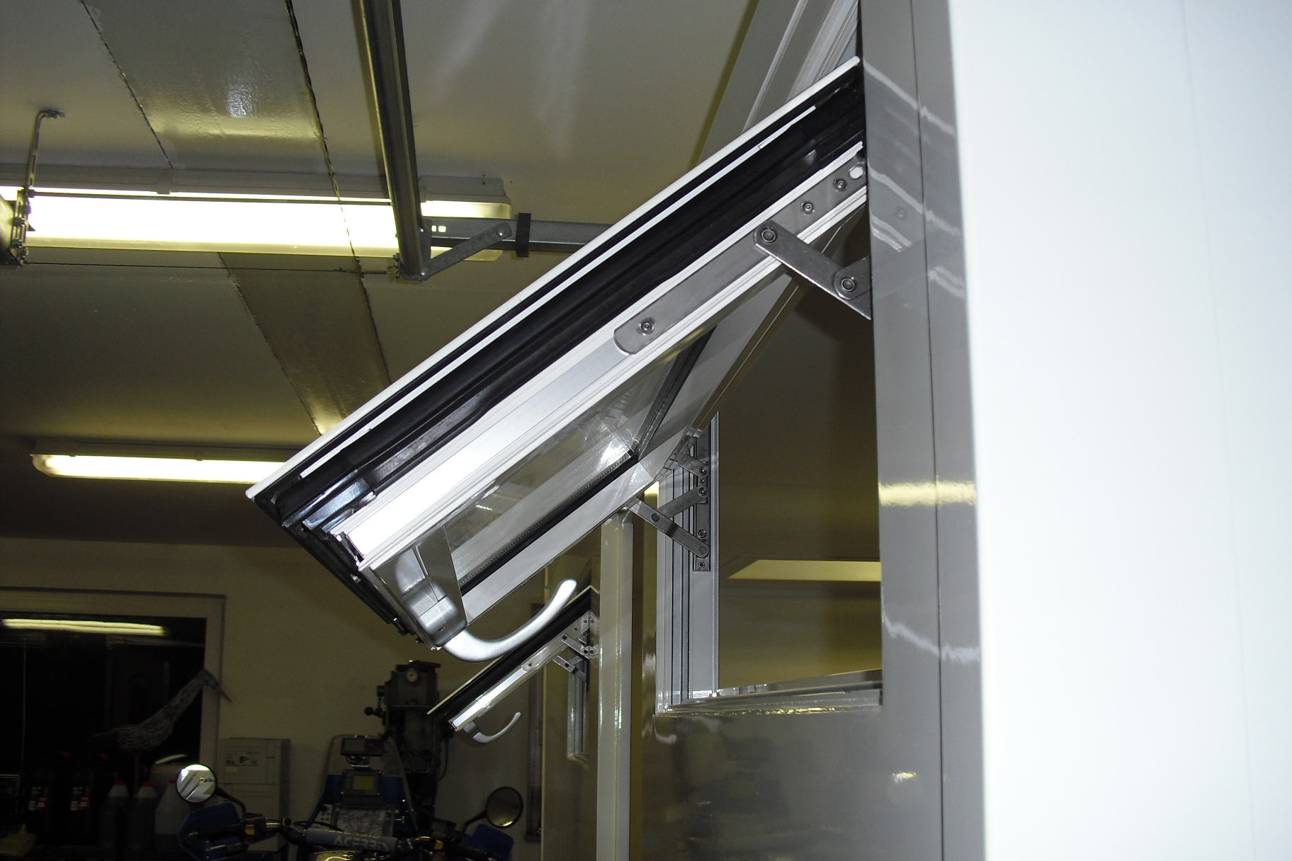

Ein Fenster mit der Flügelgröße 1000x450mm wiegt mit Rahmen 13kg.
Der Rahmen ist 75mm tief.Ragt also in einer 60er Außenwand bei bündigem Einbau 15mm nach innen.
Der Öffnungswinkel ist auf einem Bild weiter oben zu erkennen.
Bei Bedarf lassen sich Bleche von unten aufschieben.
Gruß Berti

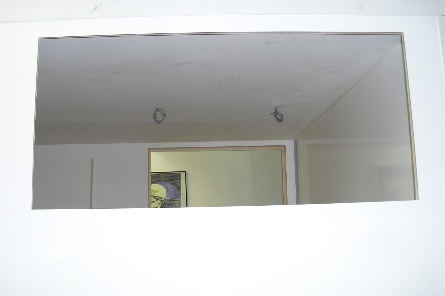

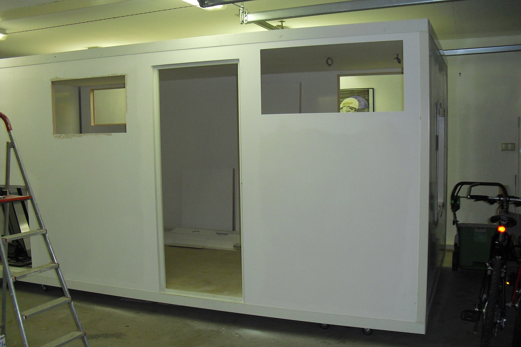

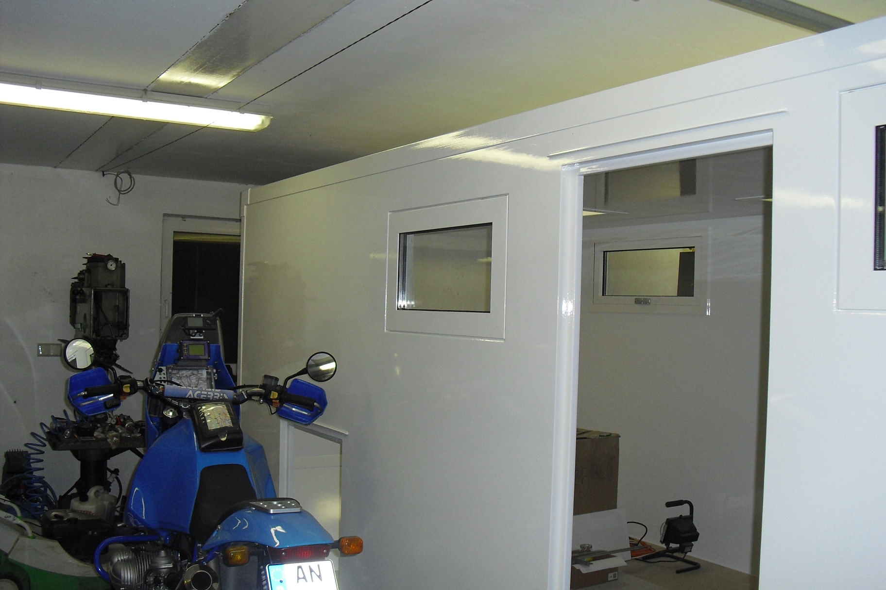

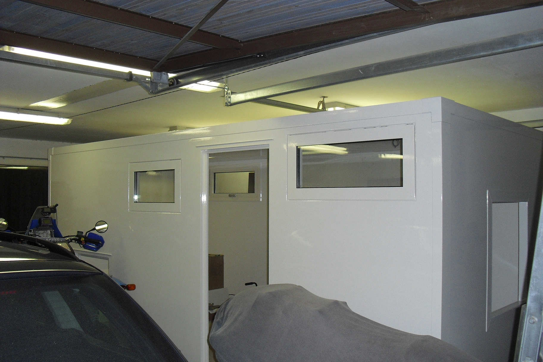

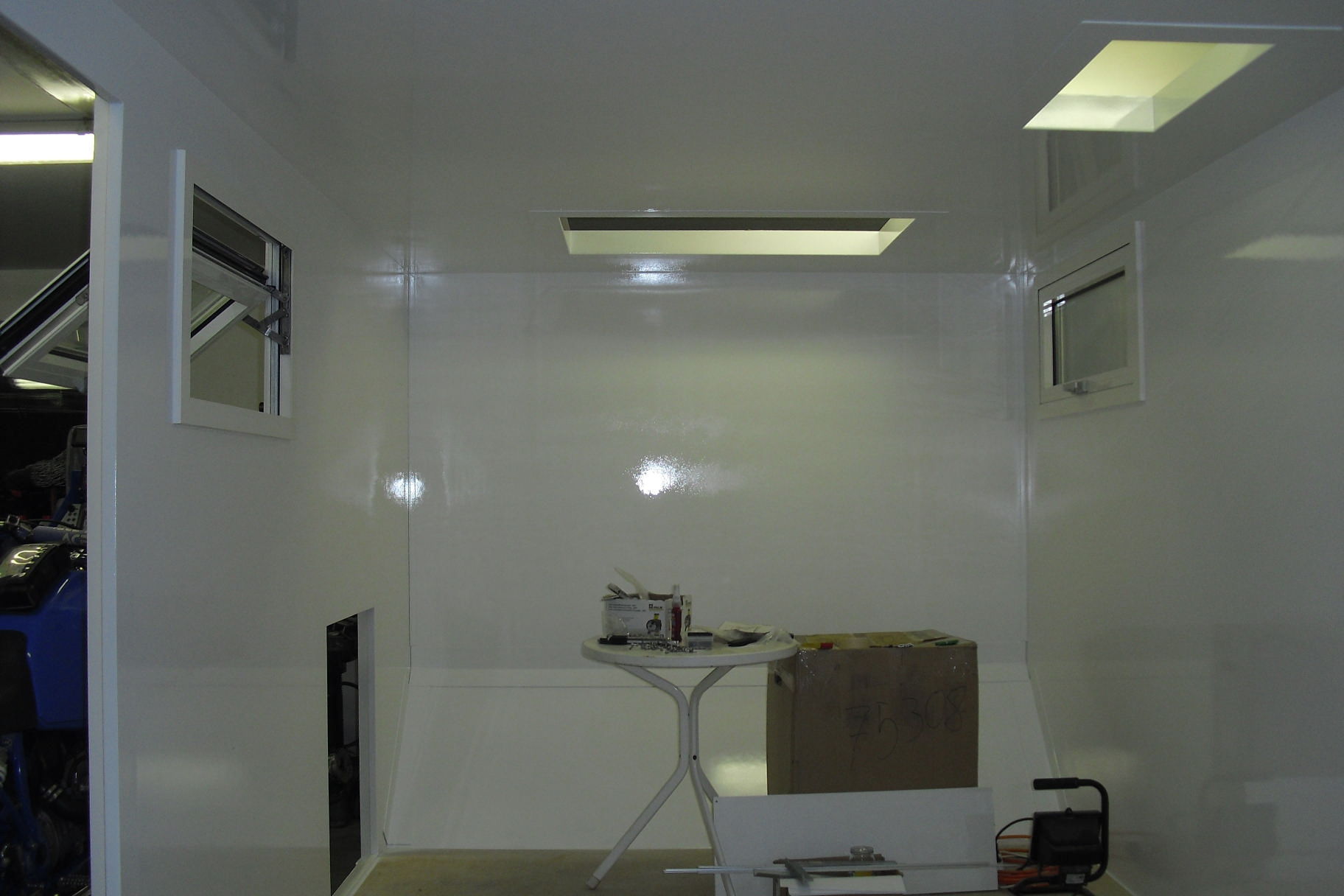

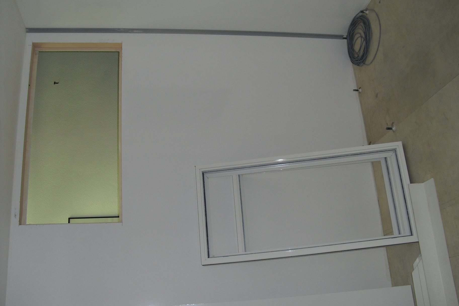

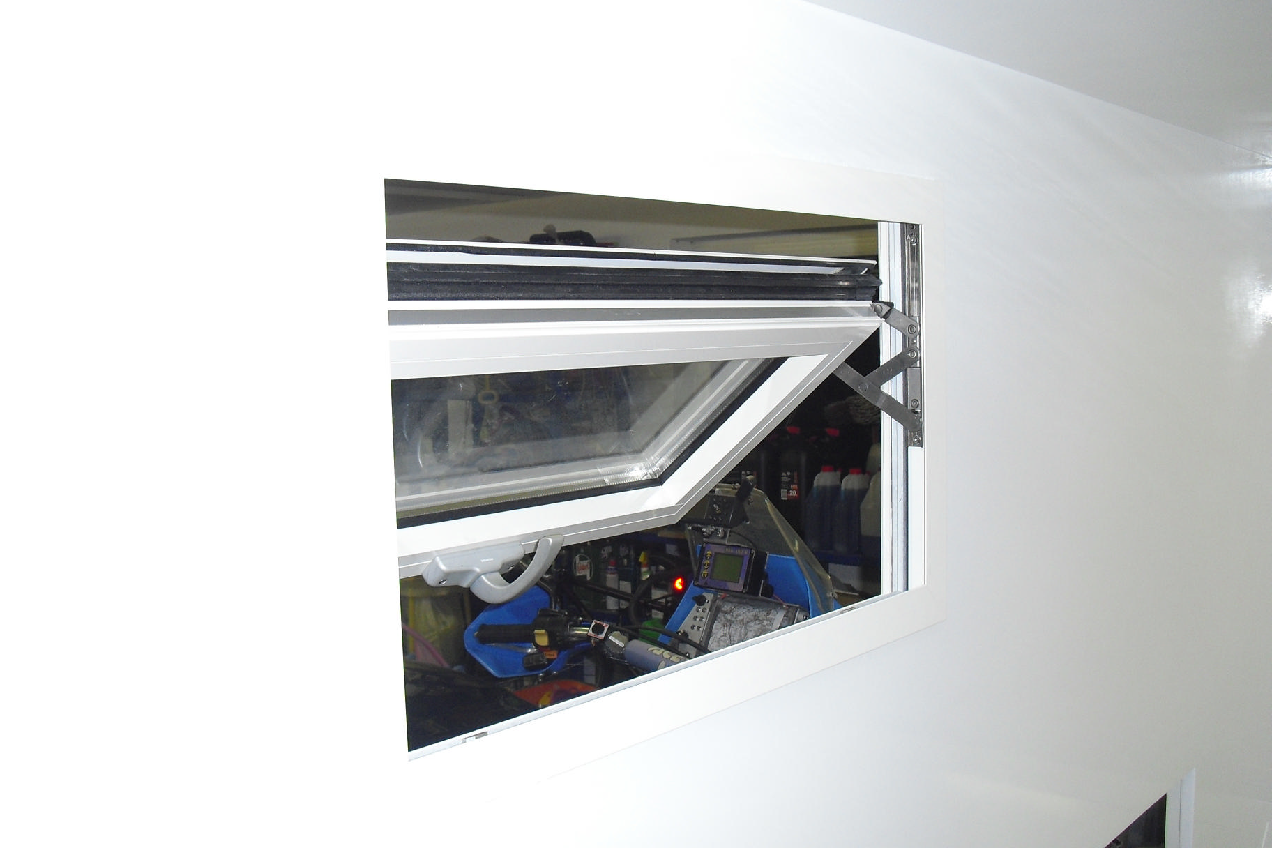

Echtglasfenster
#41 Beitrag von berti » 2011-11-25 13:34:27

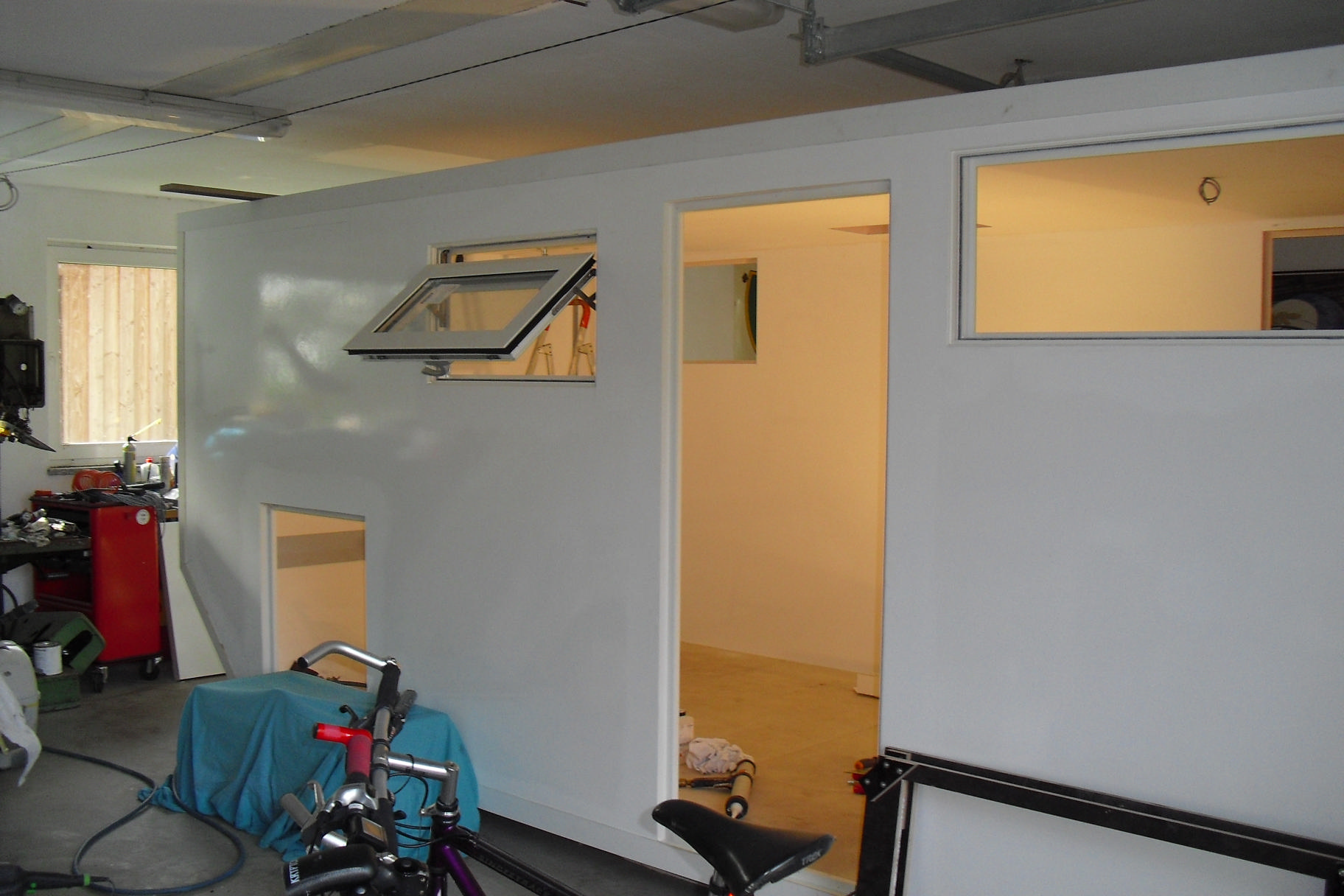

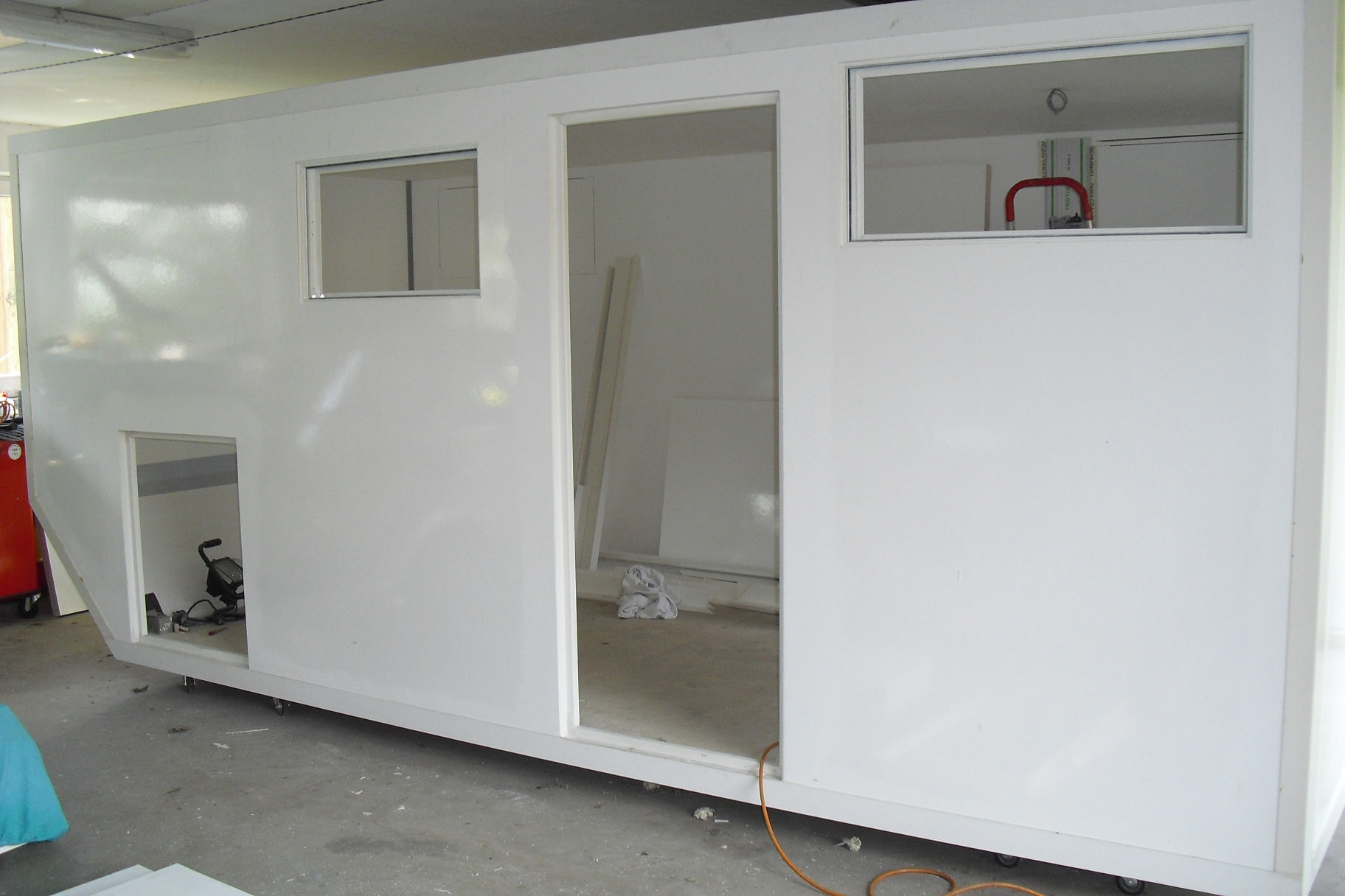

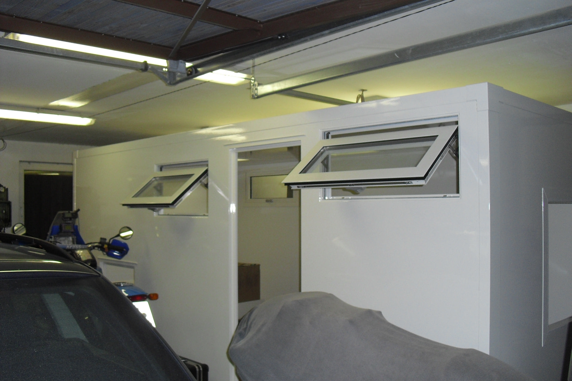

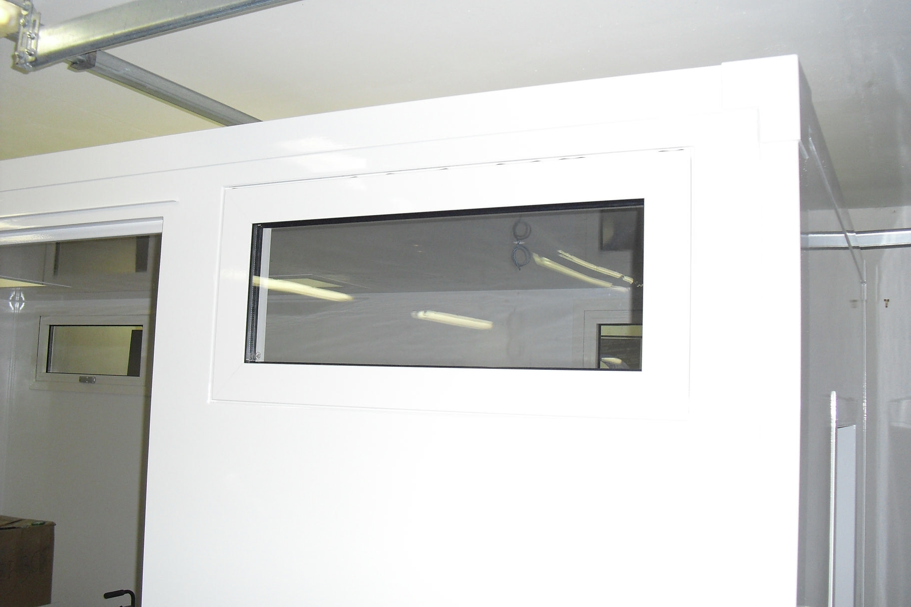

Auf Wunsch von einigen habe ich noch ein paar Bilder meiner Fenster eingestellt.
Berti
Tomsn
Beiträge: 163
Registriert: 2010-05-29 17:26:48
Wohnort: HB
Re: Fensteranfrage an alle Ausbauer
#42 Beitrag von Tomsn » 2011-11-25 22:33:25
das sieht richtig Super aus und wie du schon schriebs ,1000x500 für 500 Euro, dafür kann man den Plasteschrott sofort in die Tonne kloppen.
Gruß Tom
