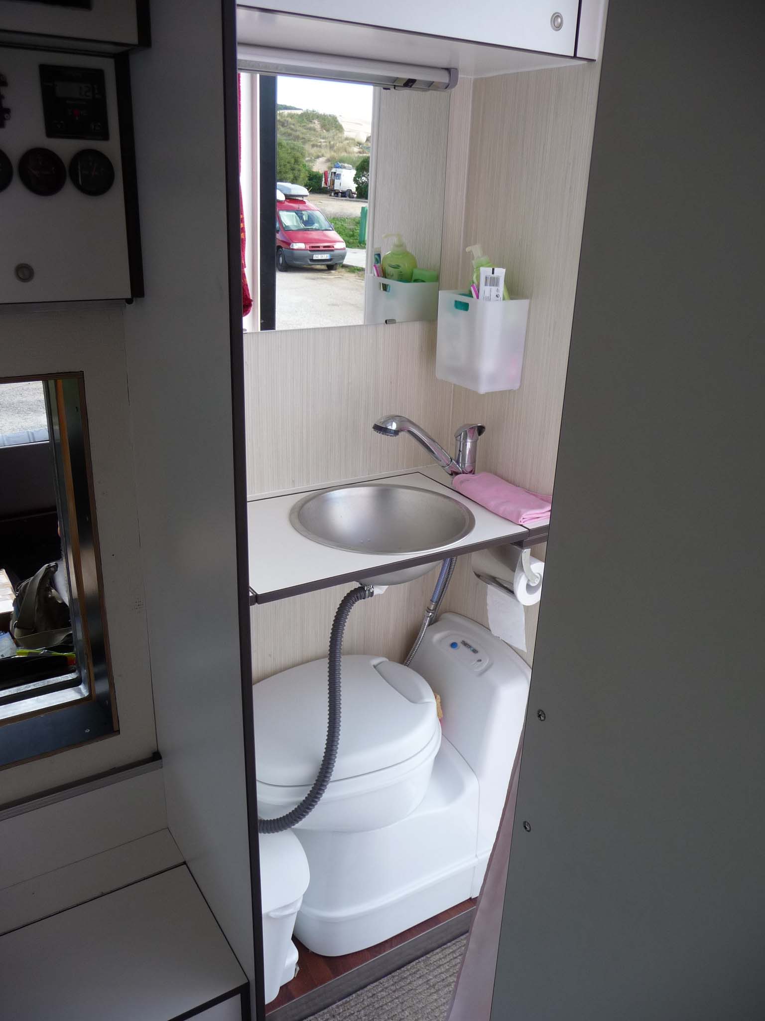

hier sind mal ein paar Fotos vom Bad im Durchstieg, so wie wir es in unserem Zeppelin-Shelter gelöst haben.
Hier ist zum Vergleich unser Grundriss mit dem ungekürzten Shelter, Länge innen 411 cm.
[img][img] @Holger.
Bei Deinem Grundriss sieht man nun, dass Du gar nicht Squash spielen will, sondern den Spielplatz ins Heck der Kabine verlegt hast, wo immerhin eine 160 cm breite Spielwiese entsteht
Deine Küche ist riesig und das Bad ebenso, wenn Du es so löst, dass man zwischen Dusche und WC eine Tür schließen kann - hier würde sich eine Schiebetür zwischen WC und Küche aufdrängen, oder ein Klapptür, mit der man Wahlweise das WC oder das gesamte Bad vom Wohnraum abtrennen kann. Allerdings kann derjenige, der dann in der Kabine verbleibt, weder zum Eingang noch durch den Durchstieg das Fahrzeug verlassen.
Sieht auf jeden Fall super aus. Was mich stören würde sind die eingeschränkten "Relax-Positionen" auf der kurzen Seite der Sitzbank. Ich genieße es, von der Sitzbank aus mal die Füße aufs Bett zu legen oder an der Küche abzustützen. Aber das ist ja wie so Vieles immer Geschmacksache.
Jetzt hau rein, damit wir bald den Ausbau sehen!
LG Luigi

Danke Luigi, sehr interessant zu sehen, auch im Vergleich mit dem Grundriss!
Wird mir über die Feiertage sicher einen Anlass für Überlegungen geben !!

Re: Ausbau Zeppelin Shelter II
Holger,
Dein Containerlock im Bad musst Du isolieren, sonst tropft Dir wenn´s kalt ist die Soße daran herunter.
Liebe Grüße und schöne Weihnachten
Luigi
Moin!
@supi
Bist jederzeit wieder willkommen hier! Und - ja, der 1017 ist topp, da hatten wir absolutes Glück, zum richtigen Zeitpunkt die richtigen Leute gekannt
@Luigi
Isolierung ALLER Locks vom Innenraum aus ist schon (zumindest gedanklich) in Arbeit
Allen ein Frohes Fest,
Holer
@supi
@Luigi
Holer
