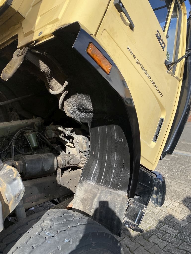

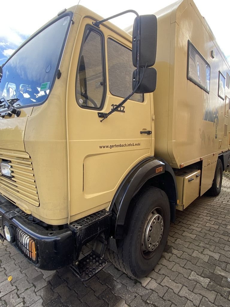

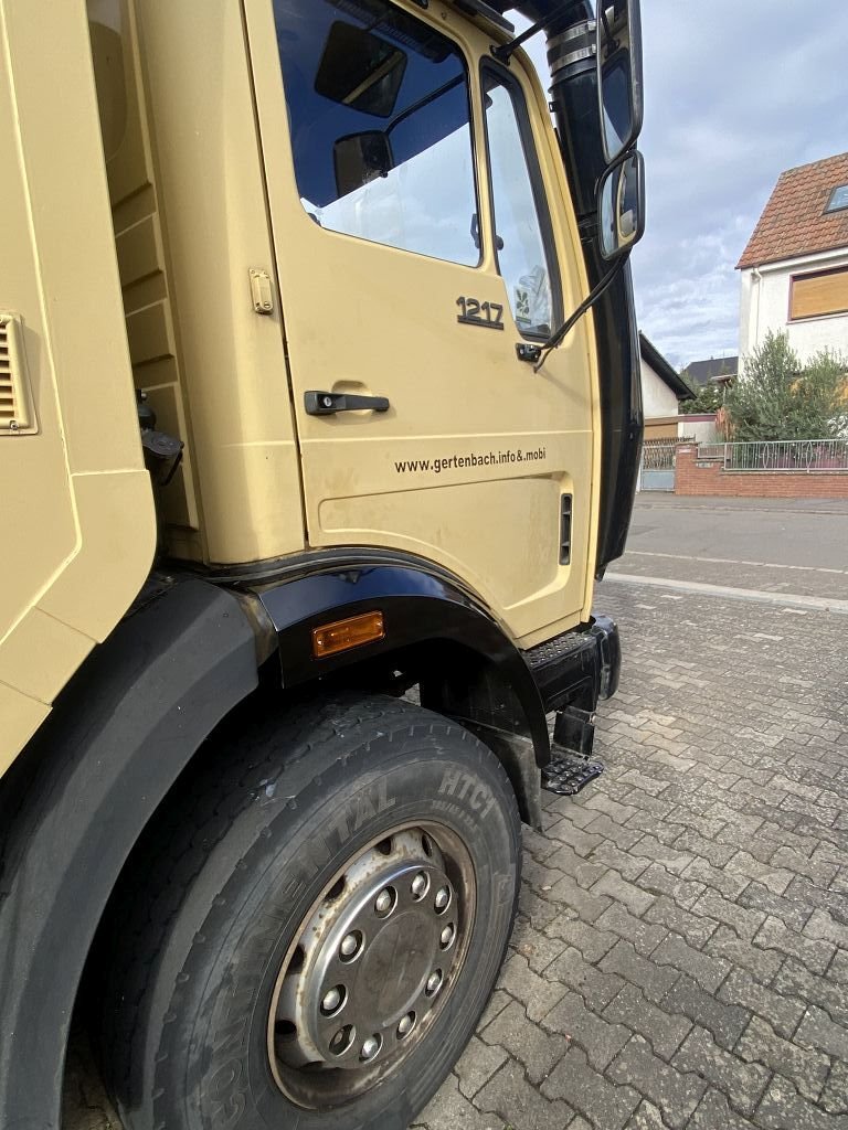

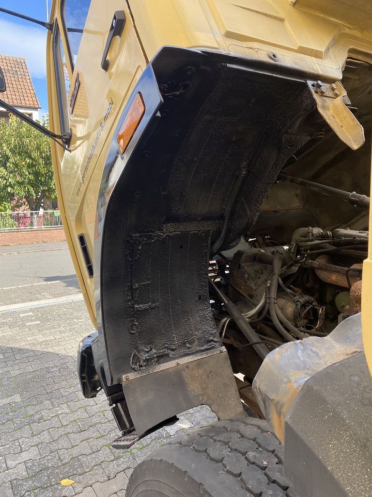

Habe Fertig:
Allerdings muss ich zugeben, dass ich bei den Kabeln der Blinker die quick&dirty Variante gewählt habe. 100%ig wäre es gewesen:
- A-Säulen-Verkleidung raus.
- die Ablage oben bei der Frontscheibe auszubauen (inkl. Radio raus, Rückfahrmonitor raus, Truckerstyle-Seilzug für Luftdruckhorn demontieren, sonstige Kabel abziehen etc. etc.)
- Dachhimmel entfernen,
- linke und rechte Rückwandverkleidung entfernen.
- Im schlimmsten Falle wäre ich dann immer noch nicht an die Kabelstecker und -buchsen der Kotflügel-Blinker drangekommen und hätte die beiden luftgefederten Recaros ausbauen müssen? :wack:
Ohne die Sitze wären das ca. 5h gewesen, für Sitze raus- und reinheben hätte ich noch einen starken Helfer benötigt.
Danke noch einmal an alle für ihre Hilfe und Tipps, auch aus dem "Blinker-Thread.
