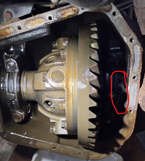

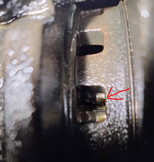

Nun ein kleines Update zu dem Thema:
Nach öffnen des Differentialdeckels hat sich gezeigt, dass die Zähne für die Sperre komplett weggefressen sind.
Wie oben beschrieben war ja auch die Betätigung für die Sperre defekt. Die Feder, welche die Sperre nach wegschalten der Luft zurückholt, also ausschaltet war komplett verrostet. Ich vermute, dass dadurch die Schiebemuffe komplett frei hin und her wackeln konnte und sich so über die Zeit die Zähne abgenutzt haben.

Abgenutzte Zähne der Sperre
Einbauposition im Differential
