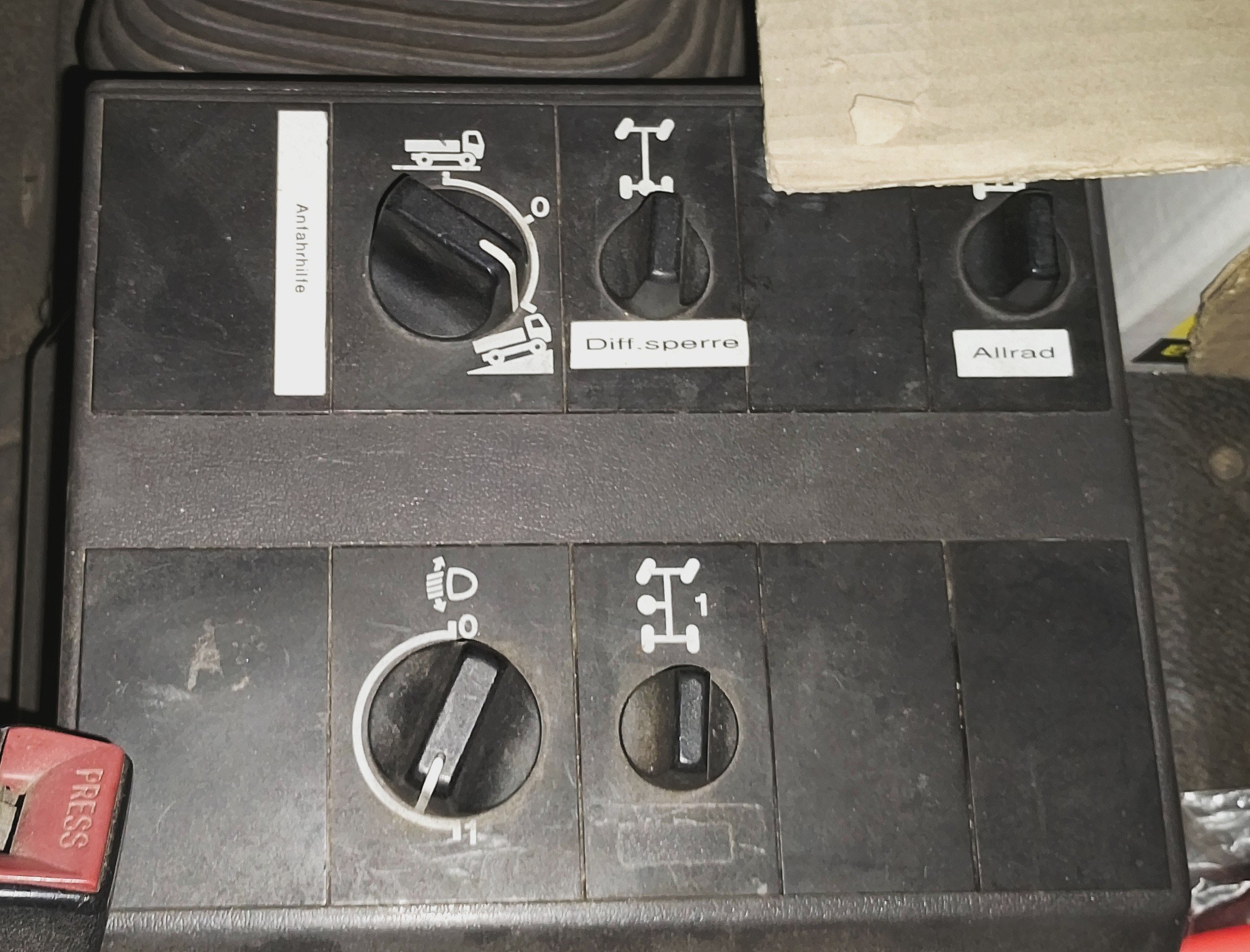

Re: Leuchtweitenregulierung MB MK Bj 1994
Doch genau den meine ich, in der Mittelkonsole.

Lustige Beschriftung!

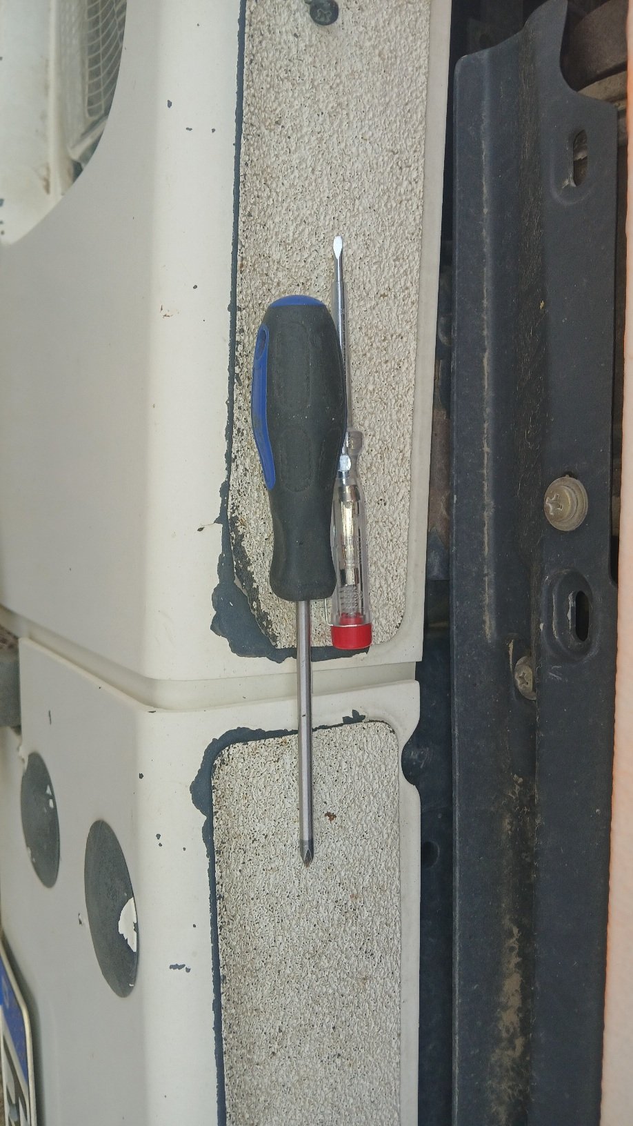

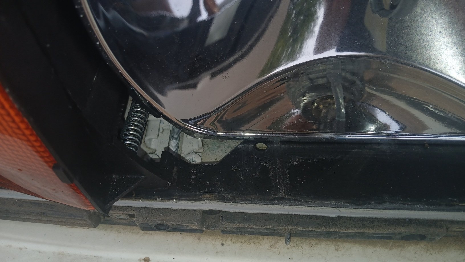

Gestern wieder im Dunkeln gefahren und not amused gewesen. Danke noch mal für die technischen Tipps und mentale Stärkung. Ich hab heute böse getrickst und die Streuscheibe abgenommen. Da war dann die bewusste Einstellschraube zu sehen.
Von aussen hat kein Kreuz- Schlitz Imbus- oder T-Pin irgendeine Bewegung verursacht. Mit der Wasserpumpenzange also erst mal eine Drehbewegung erzeugt.
Dann nächster Trick, die linke Seite freigelegt, da ging es sofort mit Kreuzschlitz wie in der BA beschrieben.
Jetzt rechts Streuscheibe wieder eingesetzt und mit diversen Drehwerkzeugen erneut versucht, die Einstellschraube zu bewegen.
Letztenlich hat der Stromprüfschlitzschraubendreher (rechts) den rechten Scheinwerfer unter Kontrolle und der kreuzschraubendreher (links) den linken. Das war ne Tat.

Da staune ich gerade das es erst so sichtbar wurde. Na zum Glück ging es so. Nachtfahrt und sonst nicht unbedingt das beste Licht und dann noch zu tief ist ne blöde Kombi.
