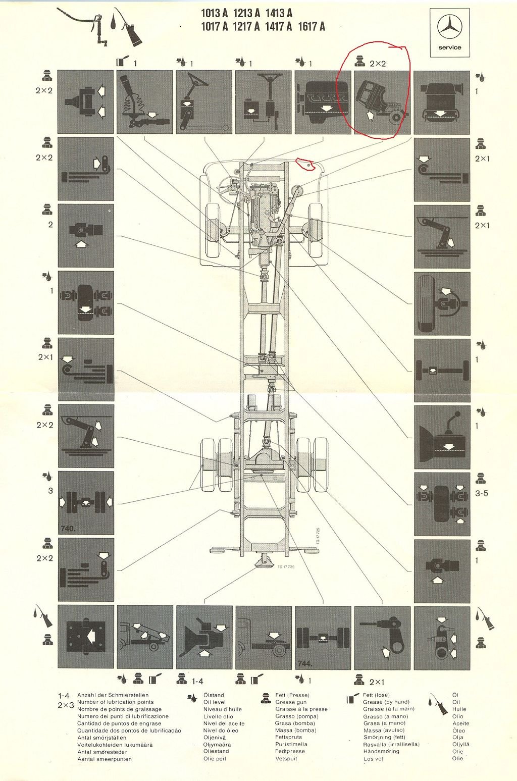

habe heute nach langer Zeit mal wieder in den Abschmierplan reingeschaut und 2x Schmiernippel dort gefunden, die ich noch nie gesehen habe! :bored:
Die lange Abdeckung unter dem Grill habe ich abgemacht, auch da fand ich an den Kipplagern keine Schmiernippel.
Kann mir einer sagen wo die sind? Am besten mit Foto?

Fahrerhaus kippen und vom Radhaus nach vorne schauen - da sind dann die beiden Nippel am Kippgelenk zu sehen.

Fahrerhaus kippe ich immer, damit ich an die Schraubkappe zum Schmieren des Ausrücklagers komme - da habe ich aber auch nichts gesehen.

Die gibt es nur bei den langen Fahrerhäusern.

Gilt das auch für den 1222? Ich habe die Schmiernippel na h Hinweis eines Nachbarn auch gesucht aber bisher noch nicht gefunden.

Das hat mit dem Fahrgestelltyp (hier 1222) nix zu tun.
Die L- Häuser haben serienmäßig vorne eine gefederte Lagerung. Die hat die genannten Schmiernippel. Erkennst du ganz einfach daran, dass vorne hinter der Frontklappe links und rechts jeweils ein kleiner Stoßdämpfer sitzt.
Die S- und M-Häuser sind serienmäßig vorne ungefedert gelagert. Beim M- Haus war die vordere Lagerung gefedert aber als Sonderausstattung lieferbar.

Das Fernverkehrsfahrerhaus ist doch das L-Haus?
Ich habe gestern nochmal extra drauf geachtet, aber ich finde den Schmiernippel nicht (oder suche falsch).
Falls da jemand mal ein Foto hat, wäre super.
