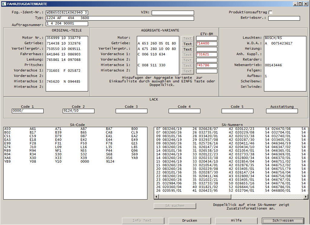

Hier die Fahrgestellnummer (Pirx, ich hoffe dir macht das Spaß, ich kann dich aktuell (noch) nicht dafür entlohnen:
WDB6502821K062940
Sollte 177KW, 6 Gang Schalter mit Heck und Mittelsperre auf 10 Loch Achsen mit eingetragener Vmax von 92 km/h sein.
Ja ich habe den Hubraum vom V6 (9,6ltr) anstelle den korrekten des V8 geschrieben. Mein Fehler, schon wieder, Schande!!
Der V8 bei FRM ist ein tolles Fahrzeug aber für uns im Gesamtpaket mit zu hohen Folgekosten bzw. Kompromissen verbunden.
Der V6 Turbo ist uns vom Zustand her eigentlich zu schlecht.
Ggf geht da noch ordentlich was am Preis, sonst ist der aber weit hinten geparkt (auf der Liste).
Ich könnte euch nun noch mit einem OM366LA 1224 AF aus EZ 1993 beglücken, den wir uns am Samstag ansehen werden.
WDB6502821K062940

Hallo Simon,
bitte
FIN-Code: WDB6502821K062940
Modell: MK 1224 AF 4X4 3600
Fabrikatversion: Feuerwehrfahrgestell
Werk: Wörth am Rhein
Auftragsnummer: 1 4 204 90001 (Niederlassung Bielefeld)
Produktiondatum: 10 05 1994
Lack-Code [1] (Fahrerhaus/Karosserie): 0000 / Lackfarbe für Ersatzteilkarosserien
Lack-Code [2] (Fahrgestell/Rahmen): 9124 / Schwarz Seidenglanz
Motor-Nr.: 356.999 10 338779 (OM 366 LA EURO-1, 240 PS)
Getriebe: 714.438 10 332976 (G4/65-6/9,0)
Lenkung: (LHD) 765.861 14 097088 (LS 6)
Fahrerhaus: 641.846 15 086903
Verteilergetr.: 750.550 10 069511 (VG 550-3W/1,67)
Vorderachse: 731.603 F 025872 (AL 3/9 D-6,8)
Hinterachse: 745.620 N 094485 (HL 4/01 D-10)
Leuchten: BOSCH/R.S.
Nebenantrieb: 00143446
Die Achsübersetzung ist 47:9
A50 Vorderachse mit erhohter Traglast
A61 Hinterachse H4, Tellerrad 410, i = 5,22
A71 Differentialsperre Hinterachse
A87 Achsteile fur ABS
B00 Kombizylinder
B02 Antiblockiersystem (ABS)
B17 Bremse, Vorderachse, D = 410 x 160 mm
B39 Membranzylinder, geandert, Vorderachse
B65 Drucklufttrockner, beheizt
BA7 Pedalbock
C51 Hydrolenkung verstarkt
C59 Radlaufabdeckung
CA8 Sto?fanger, Kunststoff
CL9 Lenkung LS 6/LS 8
D79 Elektronik-Bausteine, Aufbau
D87 Zusatzteile fur Diff.-Sperre
E18 Befestigung, Elektronik-Bausteine
E40 Anhangersteckdose 7-polig
E42 Anhangersteckdose 12 V zusatzlich
E44 Steckdose, Rückfahrscheinwerfer + Nebelschl.
E49 Zusatzteile, Elektrik
E99 E99 Polabdeckung, Batterien
EA1 Audio 20 CD
EA2 COMAND Online mit DVD-Wechsler
EA3 COMAND Online mit Bluray-Laufwerk
F28 Podest mit Turen
F31 Fahrerhaus-Kipphydraulik, verstarkt
F50 Podest
F78 Abdeckplane für Motor/Podest
G15 Getriebe G 4/65-6/9,0
G74 Kupplungspedal fernbedient
L09 Blinkgeber 24 V, 4 + 1 x 21 W
L16 Nebelscheinwerfer, Halogen
L35 Rundum-Kennleuchte vorn mitte, gelb
L85 Rückstrahler, seitlich
M89 Flammanlage
M94 Fahrzeug ohne Geschwindigkeits-Begrenzung EG
N55 Getriebeolkühlung
NF1 Nebenantrieb MB 125-10b, Flansch, M-Drehzahl
P44 Kotflugel, für Fahrgestell-Überführung
Q96 Querträger, bei Getriebe/Nebenantrieb
R04 Radmutternabdeckung
R34 Steilschulterfelgen 6,75x22,5, fur 9/10 R 22,5
S30 Kopfstutze fur Fahrersitz
S32 Kopfstutze fur Beifahrersitz
S68 Sicherheitsgurt Automatik Fahrersitz
S69 Sicherheitsgurt Automatik Beifahrersitz
X30 Zulassungsbescheinigung, Teil II (Brief)
X33 Prüfbuch
X39 Schmierplan
X56 Gerauschma?nahmen EG 84/424 bzw. EG 89/491
XA6 Gewichtsvariante 6
Y08 Gelenkwelle für Sonderausfuhrungen
Y10 Verbandtasche
YA9 Wegfall Zentralschmieranlage
YB9 C5-Elektronik

- Dateianhänge
- DK_1K062940.png (99.11 KiB) 3057 mal betrachtet

Dank dir Autotir!!!autotir hat geschrieben: ↑2026-08-31 20:14:53Hallo Simon,
bitte
B00 Kombizylinder
BA7 Pedalbock
EA1 Audio 20 CD
F50 Podest
M89 Flammanlage
X33 Prüfbuch
X39 Schmierplan
Y10 Verbandtasche
YB9 C5-Elektronik
fällt jemandem etwas auf?
Übersetzung passt? wenn man dort 395-85R20 drauf packt?
beheizter Lufttrockner ist gut, ob die command online Sachen noch drin sind stell ich mal dahin ;-)
Grüße Simon

Wir haben uns am WE den "neuen" 1224 AF beim Händler angesehen.
es ist der, dessen Fahrgestellnummer autotir freundlicherweise entschlüsselt hat.
Der Wagen steht sehr gut da, und ich bin ein wenig froh, dass selbiger nicht im Netz ist, da uns dann erstmal niemand dazwischen funken kann.
Der Rahmen hat noch Wachs an vielen Stellen, es sind vorne und hinten Parabeln verbaut, der Motor läuft gut, sind probe gefahren, nichts auffälliges.
Motor und Getriebe sind unten leicht feucht, aber es tropft nichts aus.
der Aufbau und die Kabine sind in recht gutem Zustand, die Reifen von 2024, Tüv bis 11.26, SP 11.27.
muss nun mit einer lokalen LKW Werkstatt klären, ob der erstmal dorthin kann, für TÜV mit H und ich dort die Leuchten in Ruhe runterbauen kann, ....
potentiell streben wir dann eine Radstandsverlängerung auf 4,10 oder ähnlich an, damit eine 5,10m Kabine gut drauf passt.
Frage an alle: hat jemand einen Nachweis über einen existierenden 4,10 oder 4,20cm Radstand und kann mir dies zukommen lassen?
