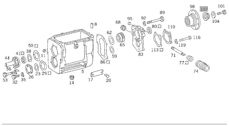

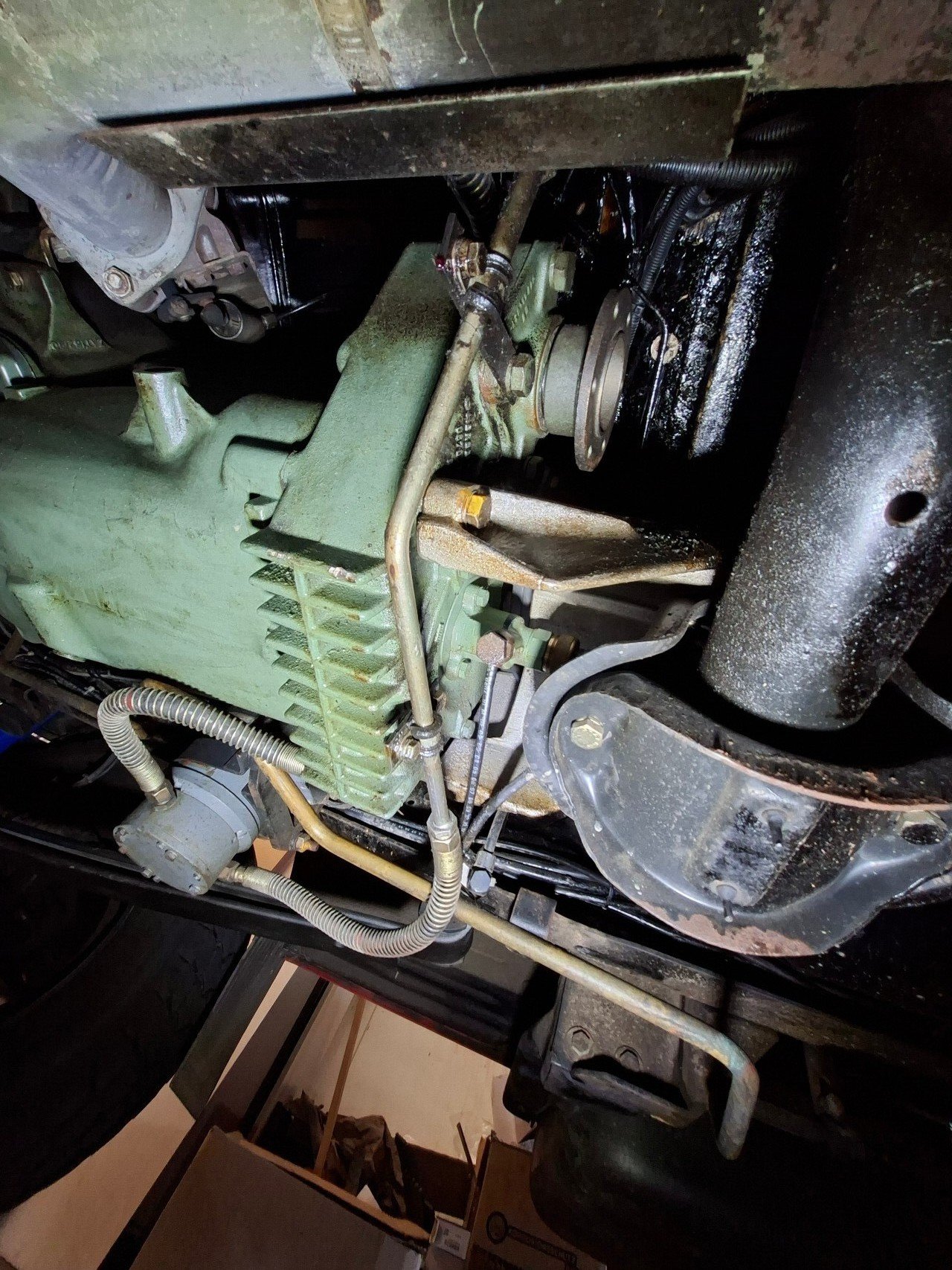

Ich hänge mich mal aus Neugier hier mit dran. Mein Auto (WDB 6703121P174953) hat ebenfalls einen mechanischen Nebenantrieb, der arbeitslos ist. Das Gewicht stört mich weniger, aber die Ölleitungen und die Pumpe würde ich gerne loswerden und in dem Zuge kann eigentlich der ganze NA raus. Mehr Platz unterm Wagen und vielleicht gibt es noch ein paar Euro dafür.
Allerdings befindet der NA sich zwischen Getriebe und Lagerung auf dem Querträger:
Wie wäre das gelöst, wenn es keinen NA gäbe? Ich habe das EPC durchwühlt, bin aber nicht schlauer geworden.
Vermutung aktuell: der Querträger ist bei Fahrzeugen ohne NA einfach um die Dicke des NA weiter vorne im Rahmen vernietet? In dem Fall könnte ich den Träger verschieben, einen Spacer anfertigen oder den NA drin lassen.

Ich kann mich ja irren, aber ich dachte, der NA wäre das große grüne flache Gerät, das zwischen dem Getriebe links und der hinteren Aufhängung (silbernes Gussteil) steckt. Wenn ich das rausziehen, hängt das Getriebe in der Luft.

das sieht bei unserm T2 genauso aus.
Ich habe die ganzen Ölleitungen und die elektrische Pumpe dazu komplett ausgebaut. Die Leitungen gehen vor bis zu den Wasserkästen des Kühlers, alles raus damit.
Für die Anschlüsse am Getriebe gibt es passende Blindstopfen. Eingeschaltet wird der Nebenantrieb mit Druckluft, ebenfalls abbauen und verschließen.
Den Nebenantrieb selber kannst Du in dieser Version eigentlich nicht abbauen, da das Getriebe sonst keine Aufhängung mehr hat und die Traverse versetzt werden muss, wie Du ja schon gesehen hast.
Ich würde die Traverse so lassen, denn jetzt wir es interessant, falls mal ein G3/55-6/8,5 mit 6 Gängen zu finden wäre passt die Traverse wieder, weil dieses Getriebe 7cm länger als das G3/60-5/7,5 ist.

Auch dass die Leitungen einfach parallel zum regulären Kreislauf sind und verschlossen werden können, ist gut zu wissen.

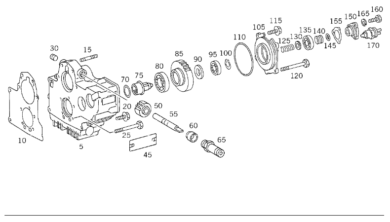

Hallo Maren!
Aktuell ist bei Dir dieser Nebenantrieb verbaut:
Wenn man den NA abbaut, braucht man die entsprechenden Gehäusedeckel zum Verschließen der Öffnung:
Was dann mit dem Abstand zur Quertraverse bzw. den Getriebehaltern passiert, kann ich aber leider nicht sagen. Denn seit 2021 sind Mercedes-Benz (PKW und Transporter) und Daimler Truck (LKW und Busse) getrennte Firmen, die aufgrund des Kartellrechts keine Verbindungen mehr untereinander haben dürfen. Somit habe ich auch keinen Zugriff mehr auf Unterlagen zu Transportern.

um den Nebenantrieb auszubauen, benötigst du vermutlich eine Standard-Gehäusedeckel A 675 261 12 20/..00 20/..01 20/...05 20 (Pos. 83 in der unteren Abbildung in Pirx' vorherigem Beitrag), eine hintere Träger A 668 242 04 02 gegen A 669 242 00 02 mit NA und einen Rahmenquerträger A 667 310 56 37 gegen A 669 310 03 37 mit NA. Diese Teile gebraucht zu finden, sollte kein Problem sein, da sie an die meisten Fahrzeuge mit Standard-G3/60-5-Getriebe (Gehäusedeckel) auf dem Fahrgestell BM668.041/042, BM669.041/042, BM670.041/042/341/342 BM670.312/313/364/365/366 (Rahmenquerträger), auf dem Fahrgestell BM670.312/313/364/365/366/411/412/464/465 (Träger hinten) passen.
Bevor du jedoch fortfährst, solltest du dich mit einem Mechaniker beraten, der auf diese Getriebe spezialisiert ist.
Ich habe versucht, die Nummern nach bestem Wissen und Gewissen so genau wie möglich anzugeben. Sollten Sie die Teile jedoch bestellen oder nachbearbeiten, überprüfen Sie bitte selbst deren physikalische Übereinstimmung.
