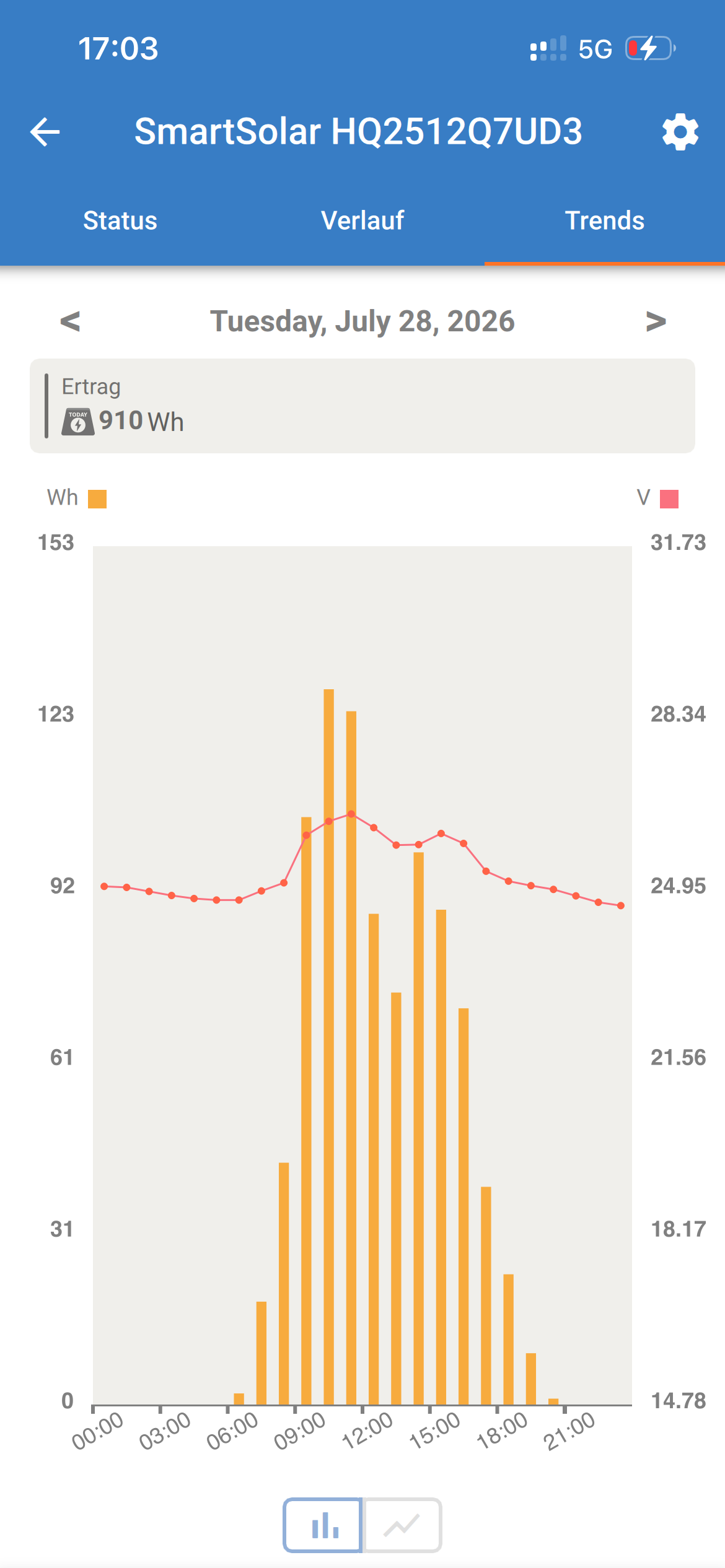

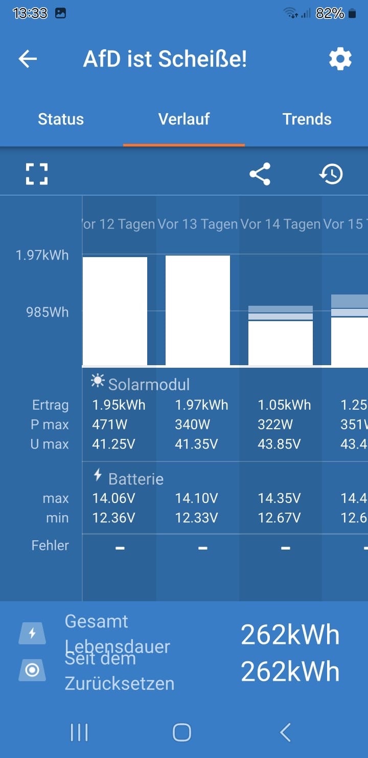

Ist das in der Praxis wirklich so? Habe 1200Wp platt auf dem Dach, im Moment stehen wir bei 33 grad im Halbschatten, vom Dach kommt am Tag gerade noch eine knappe kWh.
Das genügt gerade so für Handys, Kühlschank und einen Ventilator; eine Standklima sehe ich da im Moment nicht.

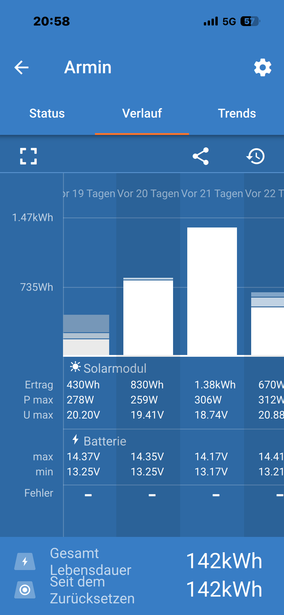

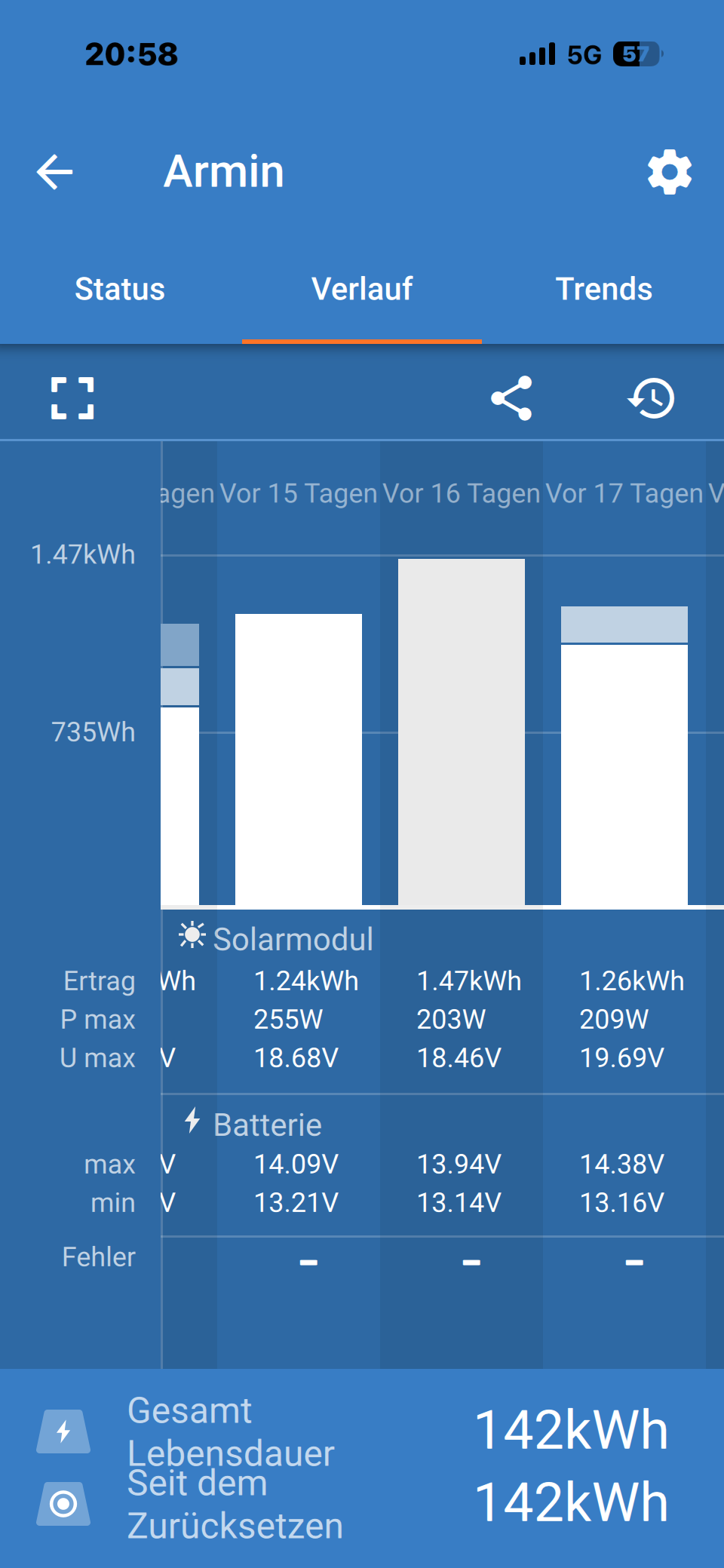

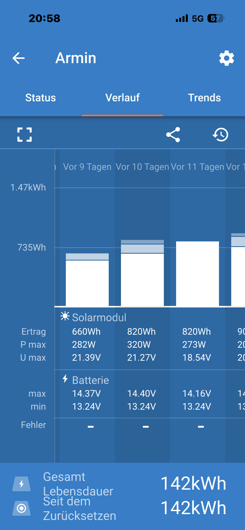

bin jetzt auch kein Fachmann, aber nachdem ich mir dickere Kabel eingebaut habe und Einstellungen am MPPT Solarregler geändert habe ,arbeiten meine 4 x100w 12 v billig Chinamodule auf Hochtouren.
Je nach Ladestand der Batt. kommen bis zu 1,4kw am Tag rein. Das ist kein Vergleich zu dem davor Setup.

hier mal ein paar Fotos
Re: Klimaanlage im Kofferaufbau
Moin Felix,
Hier meine laienhafte Erklärung:
Wenn die Sonne ungehindert (=ohne Schatten) auf das Modul strahlt, produzieren alle Zellen Strom. Du hast viel Leistung.
Wenn von 4 Zellen, die in Reihe geschaltet sind, die vorletzte verschattet ist, wirkt sie als Widerstand. Es fliesst kein oder nur wenig Strom von den beiden davor liegenden Zellen weiter. Dafür wird es an dieser Stelle sehr heiß, denn der von den zwei anderen Zellen kommende Strom wird in Wärme umgewandelt. Weil dies das Modul (über längere Zeit) schädigen würde, schaltet eine sog. Bypass-Diode diese Reihe komplett ab. Also sieht es so aus, als würde diese Reihe zu 75% Strom erzeugen (3 Zellen liegen ja in der Sonne). Tatsächlich kommt aus dieser Reihe aber gar kein Strom, auch nicht von der Zelle nach dem Schatten!
Ja nachdem, wie Deine Module verschattet sind, kann es also durchaus sein, dass (fast) nichts ankommt. Als in diesem Sinne wirksame Verschattung können sich schon kleine Äste, Blätter oder Vogelkot bemerkbar machen.
Wie gesagt, ich habe nur Grundverständnis. Wenn jemand mit Fachwissen über diesen Post stolpert, bitte korrigieren, falls ich hier etwas falsch dargestellt habe.

Dort, wo ich jüngst im Urlaub war, hatte ich auf den guten Standorten (am Fluss) auf den Stellplätzen relativ häufig keinen Schatten, demnach also auch keine Wahl, ob im Schatten ohne Klima oder in der Sonne mit Klima (rein hypothetisch).
Ich habe gerade mal nachgeschaut, was meine 3 flach auf dem Dach aufgelegten 150 Watt Module bei großer Hitze überhaupt bringen und war sehr erstaunt über das Ergebnis der maximalen Leistung.
Ist das ein Messfehler? Ich hätte nicht gedacht, dass die angegebene Peak Leistung bei schlechtem Winkel und Hitze sogar übertroffen wird.

Hallo Jochen,
Die Angabe Ppeak der Panele ist ja auf eine Normbelichtung bezogen (die auch manchmal in Deutschland erreicht werden kann) und in südlichen Ländern durchaus höher liegen kann.
Aber sie wird ja immer nur einmal am Tag beim höchsten Sonnenstand genau mittags erreicht werden.
Und ist daher als Kriterium für den Energieertrag über den gesamten Tag sinnlos. Aber lässt sich einfach anzeigen.
Deine 470W max ergäben also bei 8h Sonnenschein 3760kWh, erzeugt wurden ja nur 1,95kWh. Nur der gemessene Ertrag in kwh nutzt dir etwas.
Erich

Danke für die Erläuterung. Die Einstrahlung war übrigens ziemlich genau am 50. Breitengrad, deshalb mein Erstaunen.
Der limitierende Faktor bei dem Ertrag ist in meinem Fall übrigens die Batteriegröße bzw. der Verbrauch.
Den Spitzenwert von knapp 2 kWh haben wir nur erreicht, weil wir an dem Tag 2 leere E-Bike Batterien laden mussten. Kühlschrank und Handy/Tablet Krams braucht sonst nicht so viel. Da hätte wohl auch eine doppelt so große PV an dem Tag nicht mehr gebracht.
Ich gehe aber davon aus, dass für eine Klimaanlage der Saft auf keinen Fall reichen würde, außer, man nutzte so eine Rappelkiste für einen 2 stündigen Einsatz vor dem Nachtschlaf und hätte für diesen Einsatzzweck eine geeignet große Batterie.

Hallo Jochen,
das ist mein Problem mit den einfach abkopierten Bilder von Apps: wie soll das ein aussenstehender beurteilen unter welchen Bedingungen die entstanden sind ? Und von welchem Gerät ?
Blau sind sie alle von Victron !
Weil dein Bild nur vom Laderegler für die Batterie stammt und damit einzig die Batterieladung bei unterschiedlichen Ladezuständen der Batterie anzeigt, aber nichts von der verfügbaren Solarenergie der Solarpanele muss ich meine Bewertung gleich wieder zurückziehen.
Erst mit deiner Erläuterung wird klar das es gar nichts über die Erzeugung aussagen kann.
Es gibt für alle Zonen der Erde Solarertragstabellen mit Einstrahlungsleistung nach Jahreszeiten. Die einfach mit den verbauten Modulleistung und Neigungswinkel (hier halt immer flach) verrechnen und du erhält die durchschnittliche erzeugbare Leistung für den Betrieb aller Verbraucher.
PS: das mit dem höchsten Sonnenstand genau mittags habe ich einfach mal hingeschrieben - ist mir aber völlig unwichtig - logisch gibt es für mich beim Lauf der Sonne einen Punkt wo sie am höchsten ist und damit den Peak der einstrahlung erreicht (abgesehen von Wolken). Wann das genau ist, ist mir egal und hinterfrage ich auch nicht.
Erich
