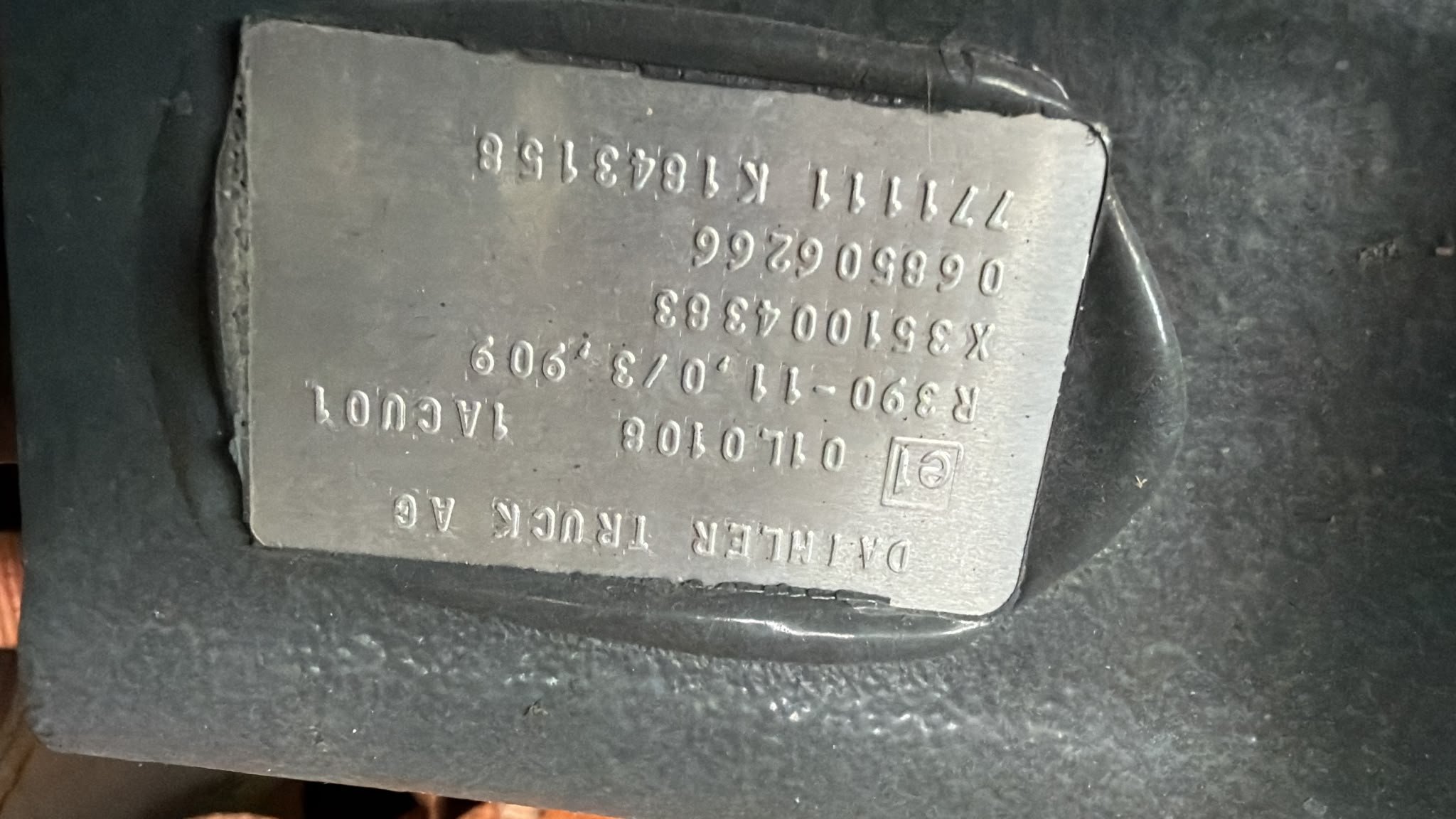

Ich habe eine neue Hinterachse mit 1: 3,909 gefunden, nur hilft mir das nur ein Stück weiter, bzw. würde es...

Kann mir jemand sagen, ob dieses Differential in meine Hinterachse passen würde?

@Horst : das Drehzahlniveau sinkt dann um ca.35% d.h. bei 90 km/h liegen dann ca 1260 Umdrehungen an. Willst du das ?
Ich baue regelmäßig Achsübersetzungen an Geländewagen um 10% sind schon eine deutlich spürbare Änderung 15% verändern den Charakter des Fzgs. komplett.
