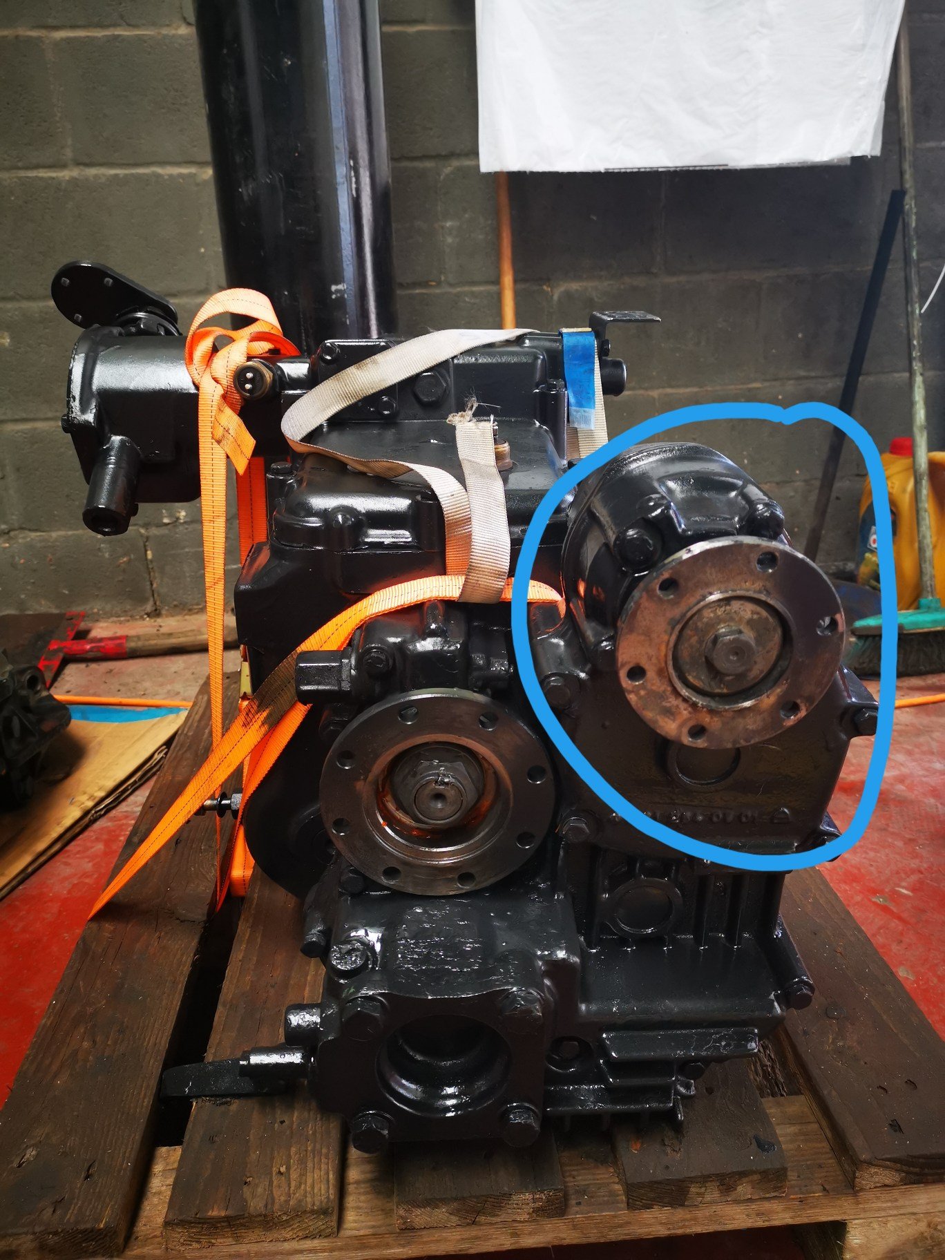

Aufgrund dieser extremen Verzögerung hat der Getriebebauer, es ist übrigens die Firma NGS Ulmer, den Nebenantrieb nicht mehr abgebaut!
Hier I'm Forum wurde aber zur Demontage geraten und da es noch ein paar Tage dauert, bis es weiter geht, dachte ich mir, ich könnte das in der Zwischenzeit erledigen!
Ich habe recherchiert und Liste mal auf, was ich denke, was ich benötige für diese Optimierung :
Eine Platte aus Metall 8mm Stärke
Dichtmasse
Dichtungspapier
Neue, verkürzte Schrauben mit Beilagscheiben
Und etwas Werkzeug, wie flex, Bohrmaschine usw.
Bis auf die Platte und die Schrauben habe ich alles mit, nun aber eine, wenn auch dumme Frage, aber die gibt's ja bekanntlich nicht, liege ich richtig mit der Vermutung, dass das markierte Teil im Bild der Nebenantrieb ist? M10 Schrauben, normales Gewinde?
Muss ich beim Ausbau etwas beachten, kann hier etwas schief gehen? Sauberes arbeiten ist selbstverständlich, wenig Dichtmasse und Papier dazwischen ist auch soweit klar!
Weitere spezielle Besonderheiten, oder einfach Schrauben raus, Block weg, sauber machen, Dichtmittell dünn auftragen, Dichtungspapier drauf, Dichtmittel dünn auf die Platte und alles miteinander über Kreuz anziehen!?
Ps Wenn ich mir das alles im Detail vor Ort so anschaue, weiß ich nicht ob das so eine hervorragende Idee ist, ich erkenne hier einfach nicht, wo nur ein kleiner Block entfernt wird... Notfalls lasse ich das Ding einfach dran...
Pps: das Ding bleibt wie es ist, die Demontage ist sicher machbar für einen Fachbetrieb, aber wozu ein frisch renoviertes Getriebe erneut zerlegen. Ich spare mir diesen Ärger und lebe damit! Hauptsache es geht bald wieder auf die Piste!
Beste Grüße an Alle!

Re: Mercedes 1222 af NG klappern im 4 Gang Hilfe
Glückwunsch, dass das Getriebe wieder da ist. Nebenabtrieb abbauen ist aber in der Tat so einfach, wie Du es dir vorgestellt hast. Da kann man nichts falsch machen außer Dreck ins Getriebe einbringen.
Constantin
Constantin
Und so einfach wie jetzt auf der Palette kommst du im eingebauten Zustand sicher nicht ran.
Ja verflixt, alles klar, aber was genau muss ich denn alles öffnen an Schrauben, muss hier der ganze Deckel wieder runter? Wie ist es da mit Dichtungen die bereits "dicht" sind? Und wenn alles offen ist, was entferne ich und was bleibt am Ende noch über? Ich kann es mir visuell einfach nicht vorstellen

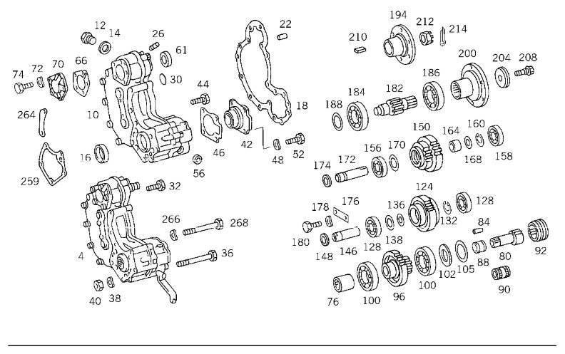

So sieht der Nebenantrieb aus:
P.S.: Es gibt wohl noch 2 Schrauben, die durch die Dichtung Pos. 264 vom NA zum Getriebe gehen. Müssen auch ab.
- Pos. 4 ist der Nebenantrieb, den Du entfernen willst.
- Pos. 36 und 268 sind insgesamt 5 (?) Schrauben, mit denen er am Getriebe befestigt ist.
- Pos. 259 ist die Dichtung, die Du für den (anzufertigenden) Deckel weiterverwenden kannst oder falls kaputt neu anfertigen mußt.
- Pos. 76 ist die Kupplungsmuffe zwischen der Vorgelegewelle des Getriebes und der Eingangswelle des Nebenantriebs. Die muß auch weg.

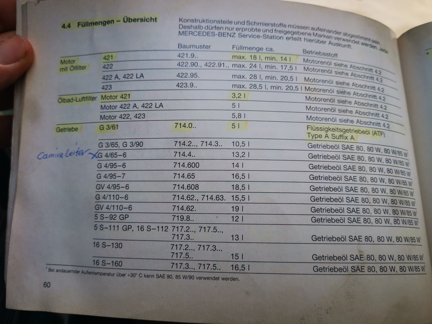

Also aus meiner Betriebsanleitung bin ich nicht schlauer geworden, denn das ist viel zu allgemein gehalten
Hmm,
und diese BA gehört wirklich zu Deinem LKW?
Du hast ja kein G3/61, wie in der BA aufgelistet. Sondern ein G3/60 mit der Getriebenummer 714.006-10-028759. Damit ergibt sich als vorgeschriebenes Getriebeöl ein ATF Typ A Suffix A nach MB Bevo Blatt 236.2.
Sorry, da hatte ich oben das falsche Getriebeöl genannt.
Das G3/61 benötigt immer ATF, das G3/60 je nach Getriebenummer ATF oder Getriebeöl!

Bestellt wurde heute, nachdem sie ein 236.9 einfüllen wollten, ein 236.2 Öl! Durch deine Bestätigung soeben, war meine Recherche also richtig und die Werkstatt lag falsch. Wäre das fatal gewesen, hätten die das 236.9 eingelassen? (Buntmetall usw)Pirx hat geschrieben: ↑2026-07-28 15:13:44Hmm,
Hier ein Bild von der Betriebsanleitung die mir vorliegt.
