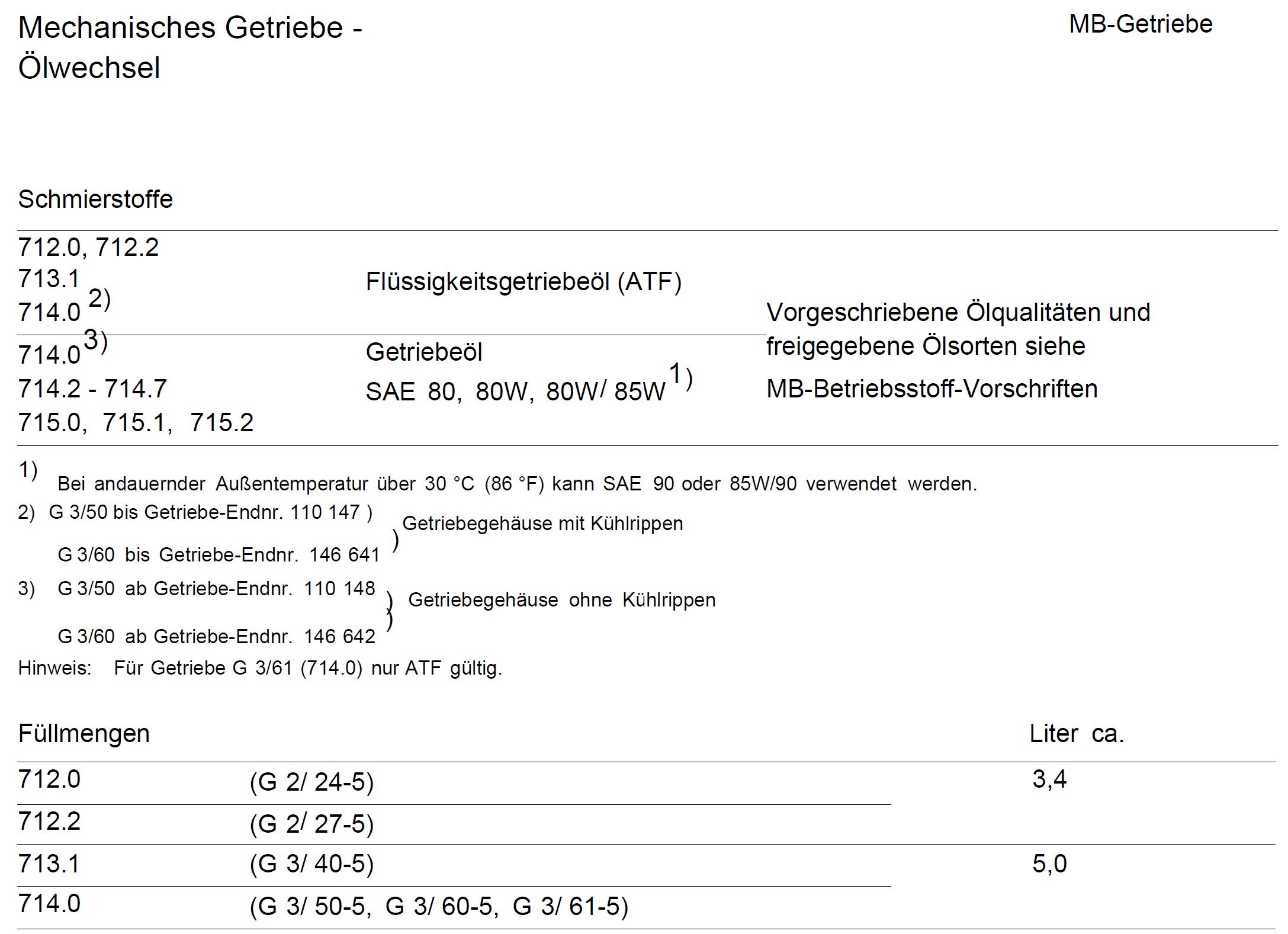

Die G3-Getriebe benötigen je nach Getriebenummer entweder ATF oder normales Getriebeöl. Der Grund ist die Umstellung der Synchronelemente von Buntmetall (Messing) auf Stahl bzw. Sintermetall.

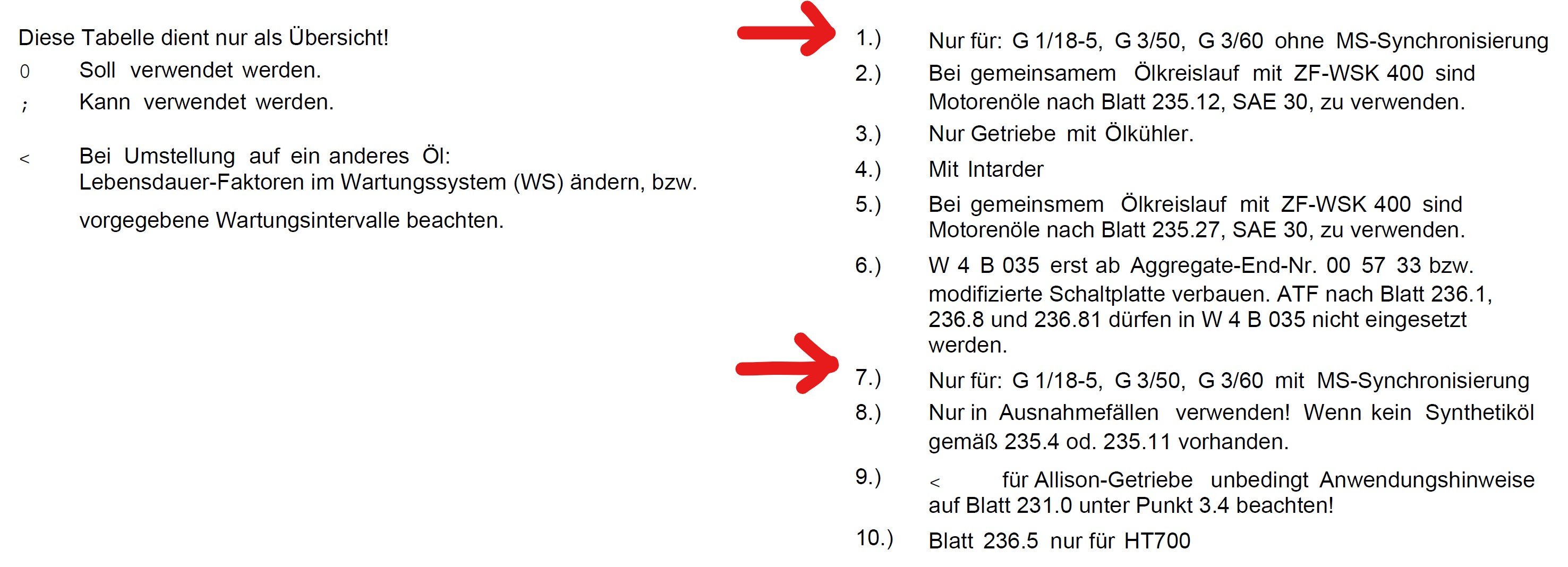

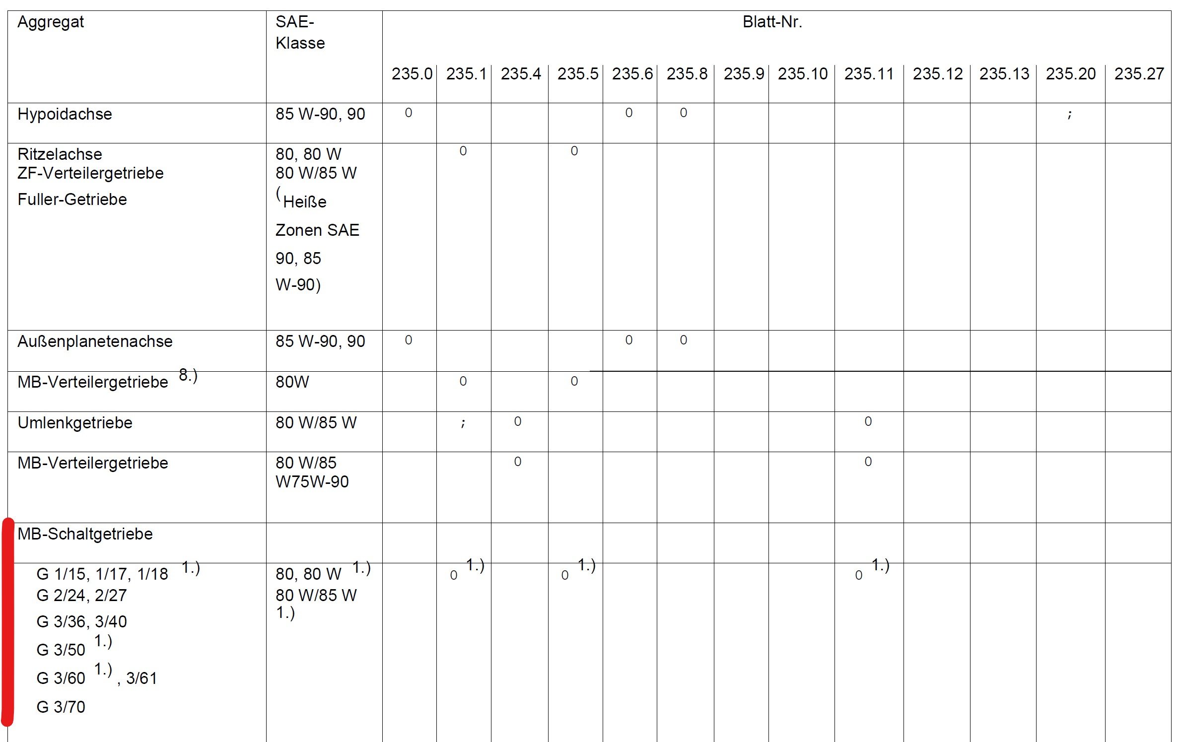

2.) Folgende Getriebeöle sind von Mercedes-Benz vorgeschrieben:
Fußnote 1) beachten!

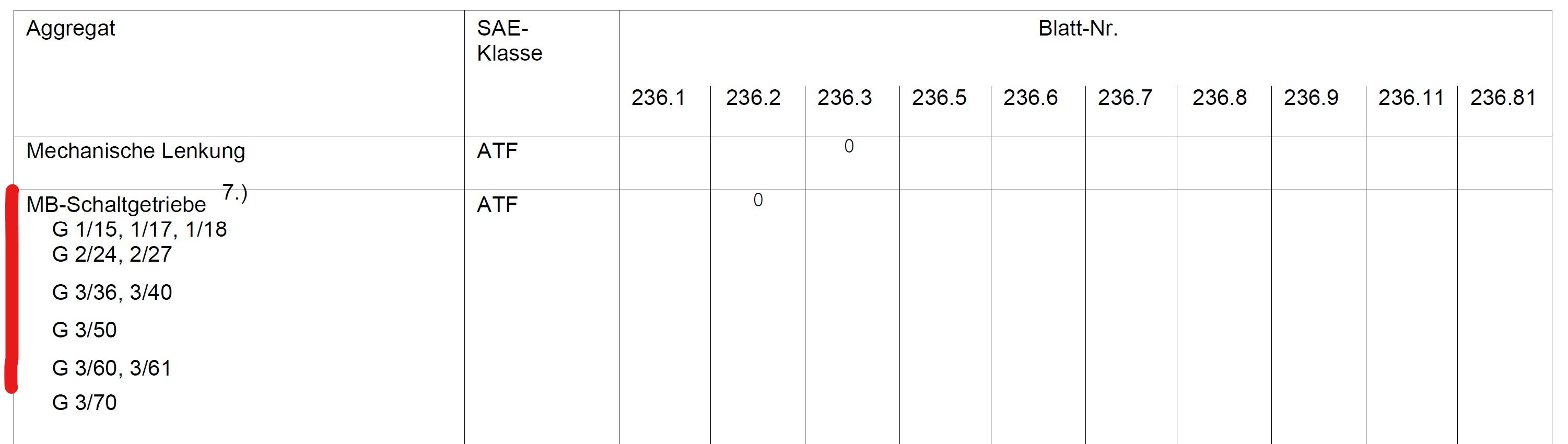

3.) Folgendes ATF-Öl ist von Mercedes-Benz vorgeschrieben:
Fußnote 7) beachten!
4.) Hier noch die Fußnoten zur BeVo-Tabelle:
5.) Erklärung der Ölsorten:
MB-BeVo Blatt xy = Mercedes-Benz Betriebsstoffvorschrift Blatt xy
Blatt 235.xy = Getriebeöle
Blatt 235.1 = Getriebeöl
Blatt 235.5 = Getriebeöl, mit geringerem Chlorgehalt und Potential für geringere Öltemperaturen
Blatt 235.11 = Getriebeöl, vollsynthetisch
Blatt 236.xy = ATF
Blatt 236.2 = ATF GM Typ A Suffix A
Viele weitere Infos finden sich hier:

6.) Ab wann Getriebeöl statt ATF:
Der Umstellungszeitpunkt von Buntmetall-Synchronisierung auf Stahl-Synchronisierung kann nicht an einem bestimmten Baujahr festgemacht werden. Es ist notwendig, auf die Getriebe-Endnummer zu schauen.
Eine vollständige Getriebenummer sieht z.B. so aus:
714.006-10-123456
Die Getriebe-Endnummer wird aus den letzten 6 Ziffern gebildet.
Im obigen Beispiel also "123456".

#6 Beitrag von Pirx » 2023-02-26 21:55:08
Pirx hat geschrieben: ↑
2023-01-05 11:50:10
714.006-10-123456
Eigentlich ist es so, daß die älteren Getriebe ohne Rippen sind, die Neueren mit. Der oben abgebildete Text aus dem Daimler-Truck-Werkstattinformationssystem WIS sagt aber das Gegenteil. Daher sollte man diesen Punkt (Rippen am Getriebegehäuse) bis zur Klärung ignorieren und nur nach der Getriebenummer gehen. Die ist eindeutig!
