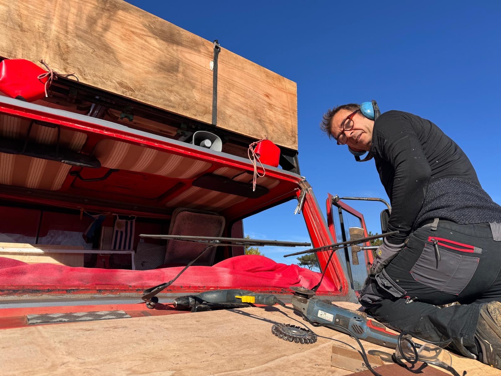

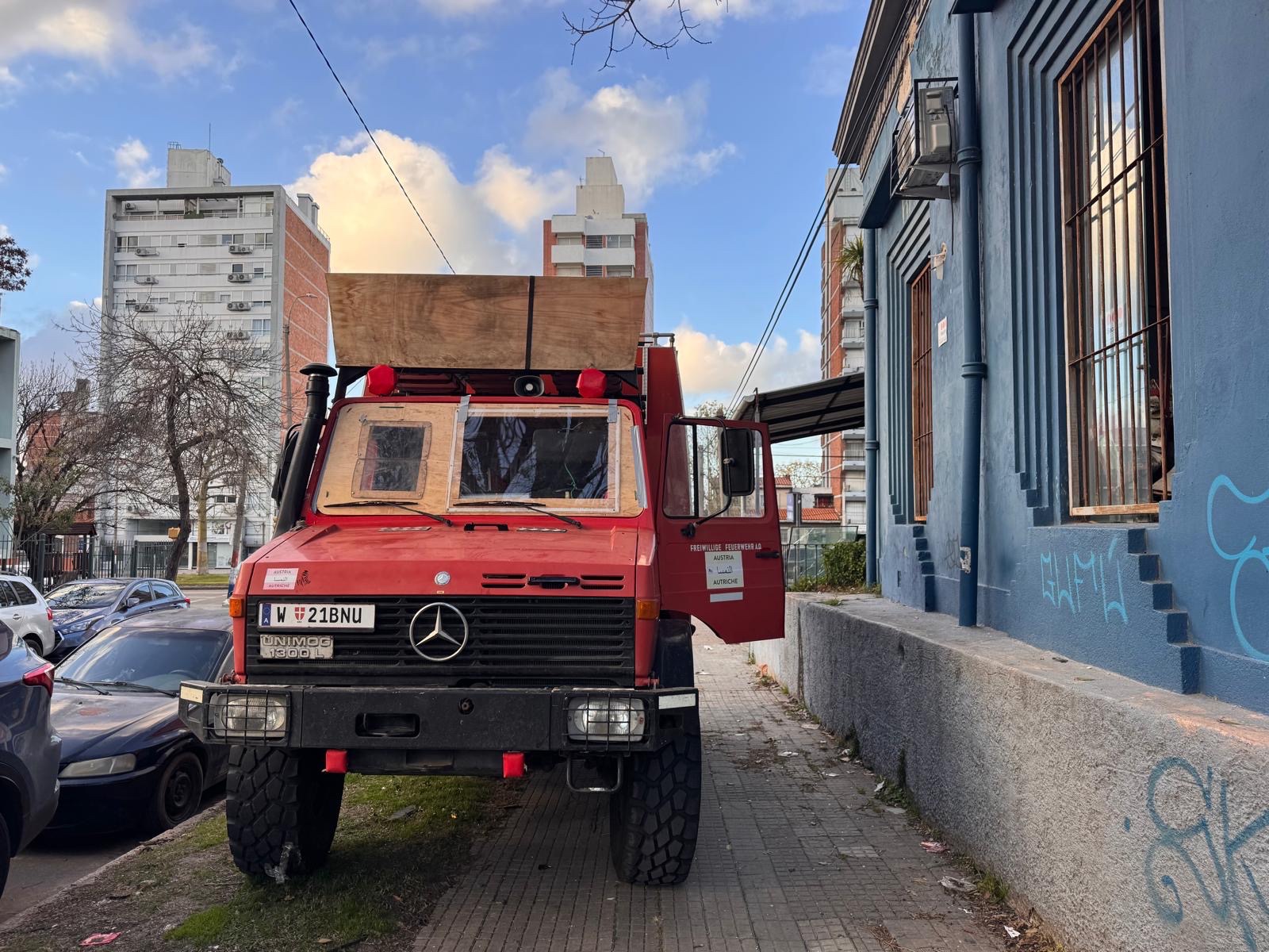

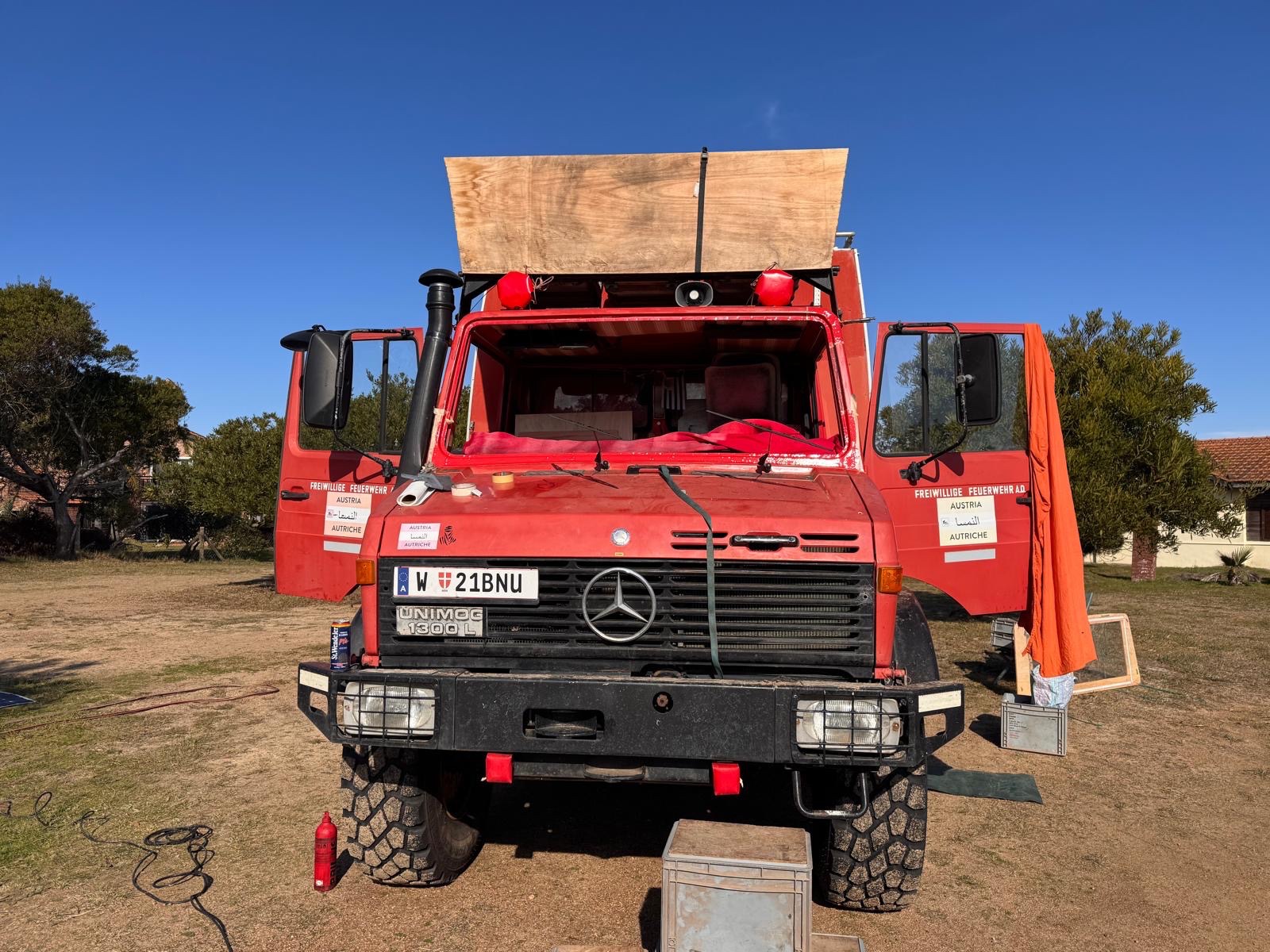

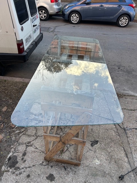

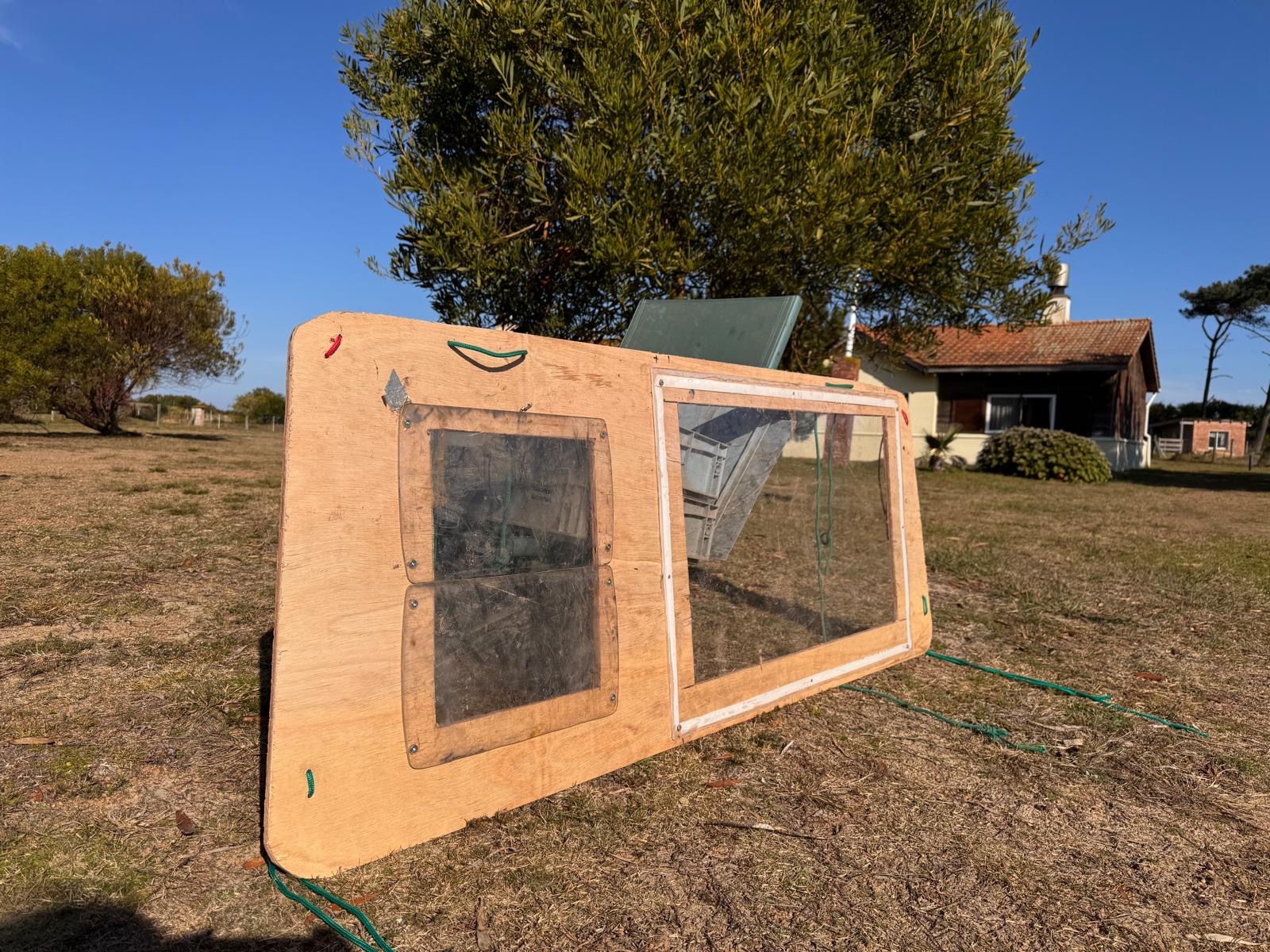

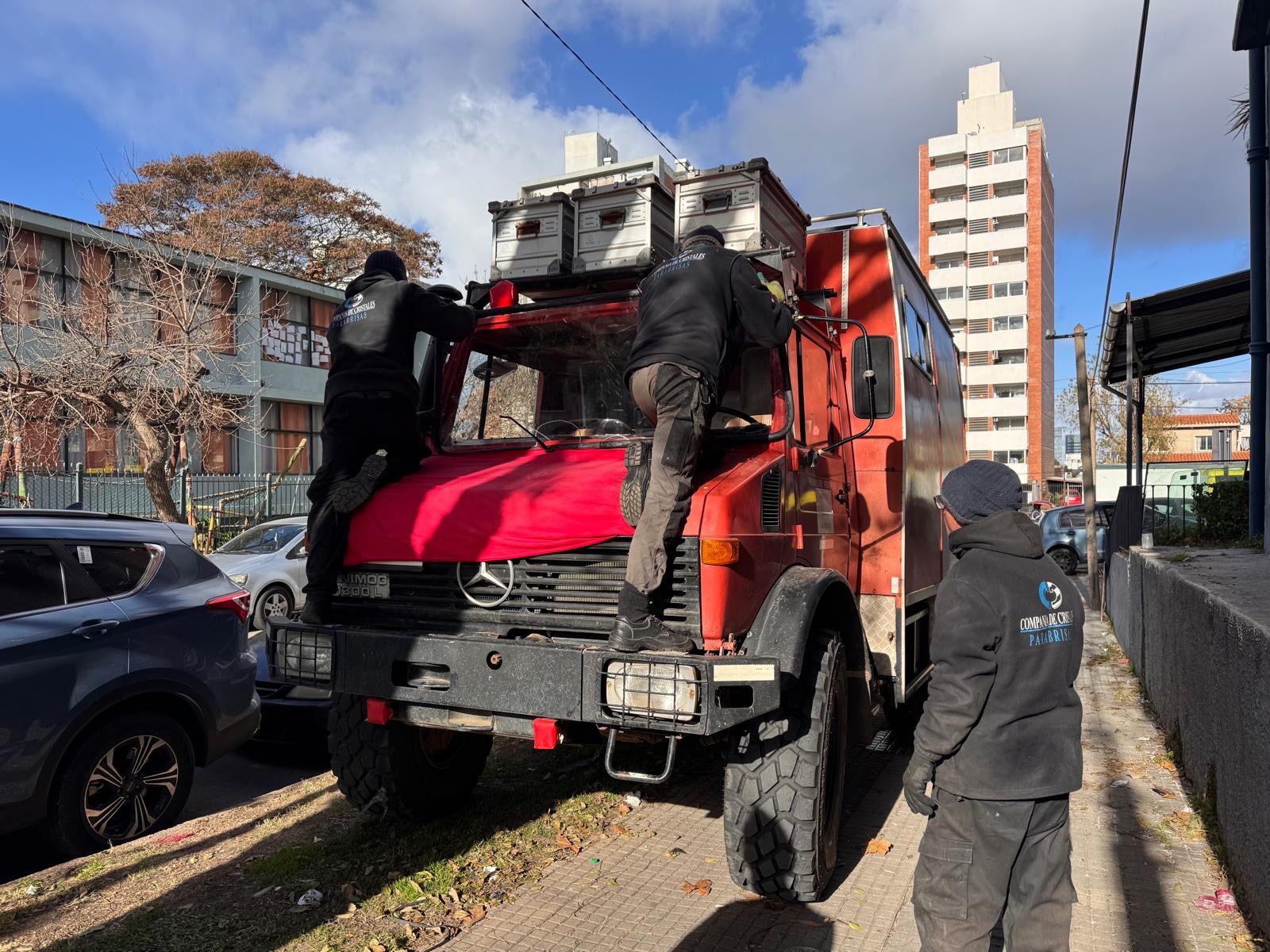

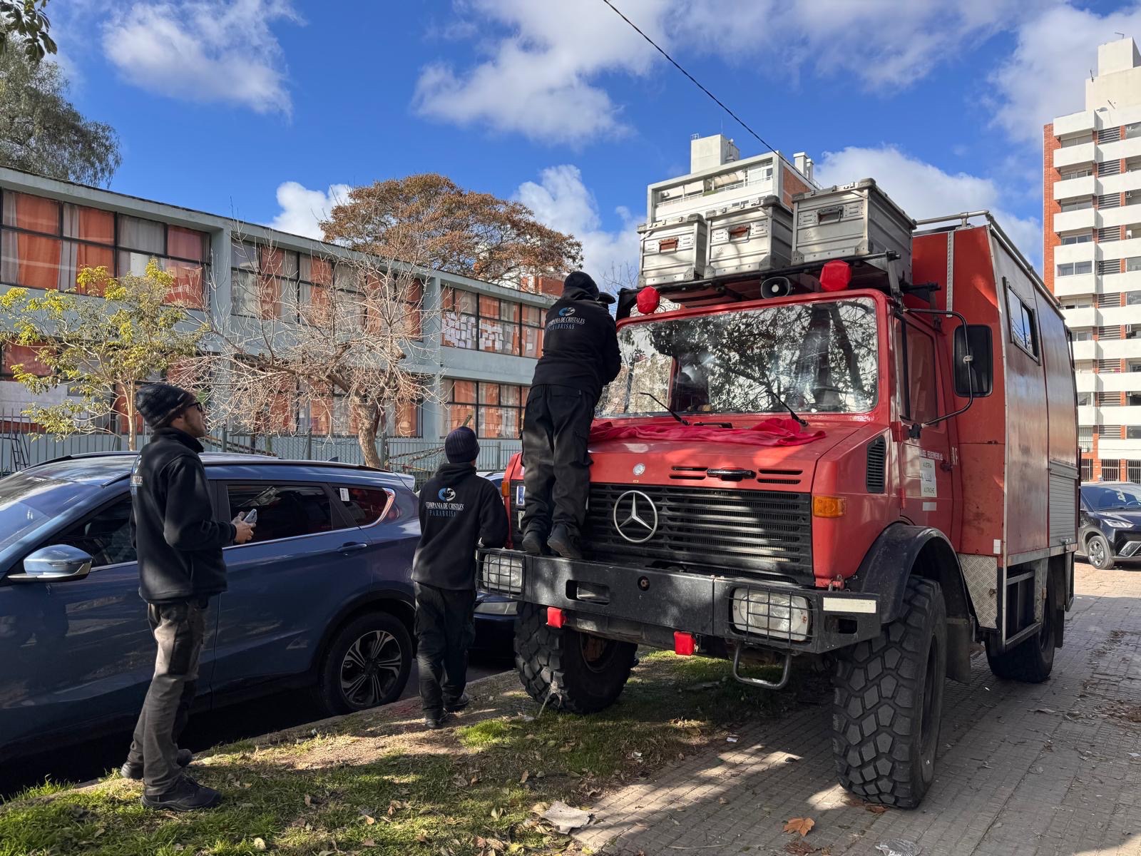

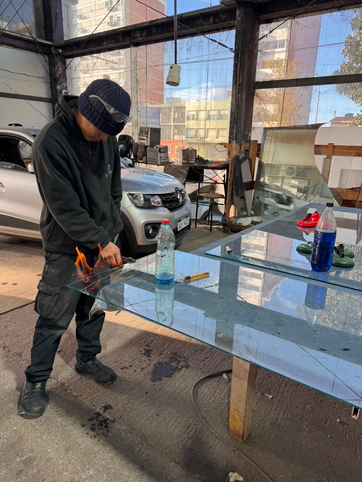

Auflösung, vielleicht steht ja mal wer vor einer ähnlichen Herausforderung:
Wir sind vorgestern wieder nach Uruguay - neben anderen Teilen auch eine neue Dichtung und etwas KFZ Blech im Gepäck.
Von zuhause haben wir einen Autoglaserer in Montevideo kontaktiert der das auf Maß macht.
Am Tag 1 Auto in der Sonne geparkt (in der Nacht hat es gefrohren) alles mit Zopfscheibe entrostet (Unterkante nicht mehr so gut), 3xRostumwandler, Grundierung (1h Sonne), Farbe (2h Sonne), dann wurde es wieder frisch. Oben rechts etwas Blech eingesetzt (mit Elektrodenschweissgerät eine echte Herausforderung. 50A, nur kurz tupfen, es hält irgendwie,…)
Dann noch Löcher in die Abdeckplatte als provisorische Windschutzscheibe (06:45 Uhr hat es im Moment unter 5 Grad, wir sind knapp 2 h gefahren - das wäre ohne Scheibe sehr frisch). 08:30 waren wir in der Stadt - 15:00 sind wir mit neuer handgemachter Scheibe vom Hof. Hätten sie besser gemessen und weniger schleifen müssen wären wir mittags fertig gewesen.
Zum Glück ist die Unimogscheibe Plan, für so ein Modell braucht man nichts einfliegen lassen.
Was hat es neben ein paar Nerven und Zeit gekostet? 75 Euro neuer Scheibengummi von zuhause, 230 Euro für die Scheibe.. Was hat es gebracht? Schön zu sehen das sich vieles lokal gut lösen lasst.
