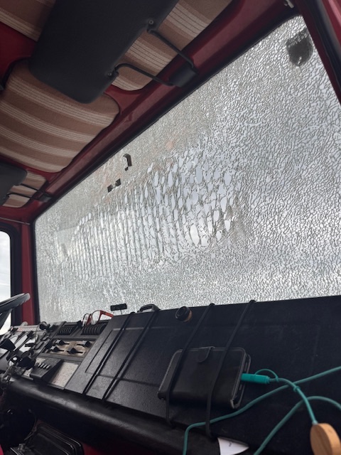

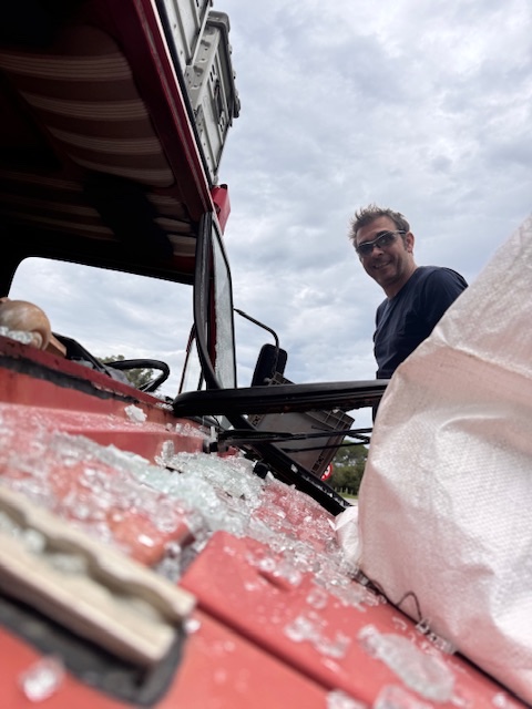

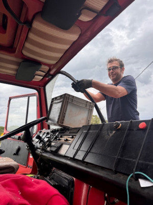

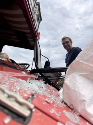

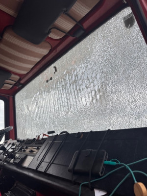

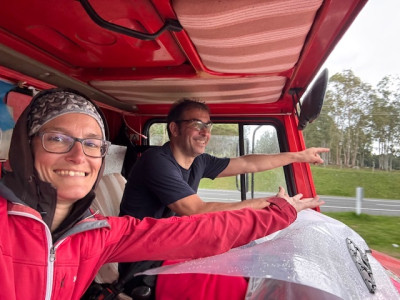

Gestern retour - Kaffeepause 50 km vor unserem Ziel - Grundloser lauter Knall und unsere Windschutzscheibe zerlegt sich in 15 kg Rohdiamanten ;-).

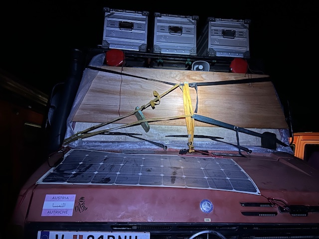

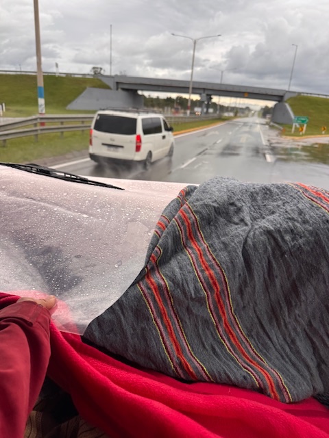

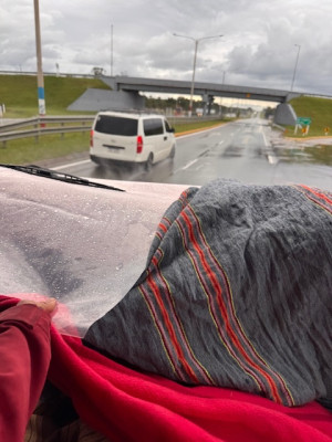

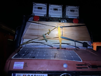

Zum Glück ist es nur bewölkt, wir räumen alles zusammen, steuern ein Geschäft mit Plastikfolie und danach eines mit Holzplatten an, dann noch einen Staubsauger - wir haben unseren Rückflug am nächsten Tag gleich in der Früh.
Wir steuern unseren Parkplatz für die nächsten zwei Monate an, die letzten 30 km mit Regen, holen Werkzeug raus und verschließen das Loch mal so gut es geht.
Auslöser war vermutlich Rost, der sich in einer Ecke gebildet hat, möglicherweise auch ein Riss im Blech (rechts oben). Immerhin hat sie 45 Jahre gehalten!
Spannend: das war Einscheibensicherheitsglas - hätte hier eine Verbundscheibe vermutet.

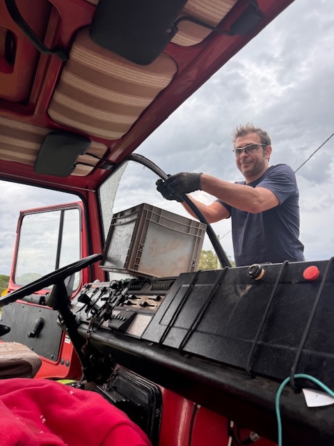

Das Gute: wir haben die Möglichkeit, den Fensterrahmen zu entrosten und weitere lokale Freundschaften zu schließen ;-).
S24 WINDSCHUTZSCHEIBE EINSCHEIBEN-SICHERHEITSGLAS
S25 WINDSCHUTZSCHEIBE VERBUNDGLAS
S26 WINDSCHUTZSCHEIBE VERBUNDGLAS HEIZBAR
beim Unimog ist alles SA, nur das Lenkrad ist Serie. Erst ein Blick in die Datenkarte gibt Klarheit.
ESG wird gehärtet, das kann aber kein Glaser machen. Zweischeiben-SG wird im Nachbau mit zwei verklebten Fenterglasscheiben gemacht. Gute Glasereien können das

Am Tag 1 Auto in der Sonne geparkt (in der Nacht hat es gefrohren) alles mit Zopfscheibe entrostet (Unterkante nicht mehr so gut), 3xRostumwandler, Grundierung (1h Sonne), Farbe (2h Sonne), dann wurde es wieder frisch. Oben rechts etwas Blech eingesetzt (mit Elektrodenschweissgerät eine echte Herausforderung. 50A, nur kurz tupfen, es hält irgendwie,…)
Dann noch Löcher in die Abdeckplatte als provisorische Windschutzscheibe (06:45 Uhr hat es im Moment unter 5 Grad, wir sind knapp 2 h gefahren - das wäre ohne Scheibe sehr frisch). 08:30 waren wir in der Stadt - 15:00 sind wir mit neuer handgemachter Scheibe vom Hof. Hätten sie besser gemessen und weniger schleifen müssen wären wir mittags fertig gewesen.
