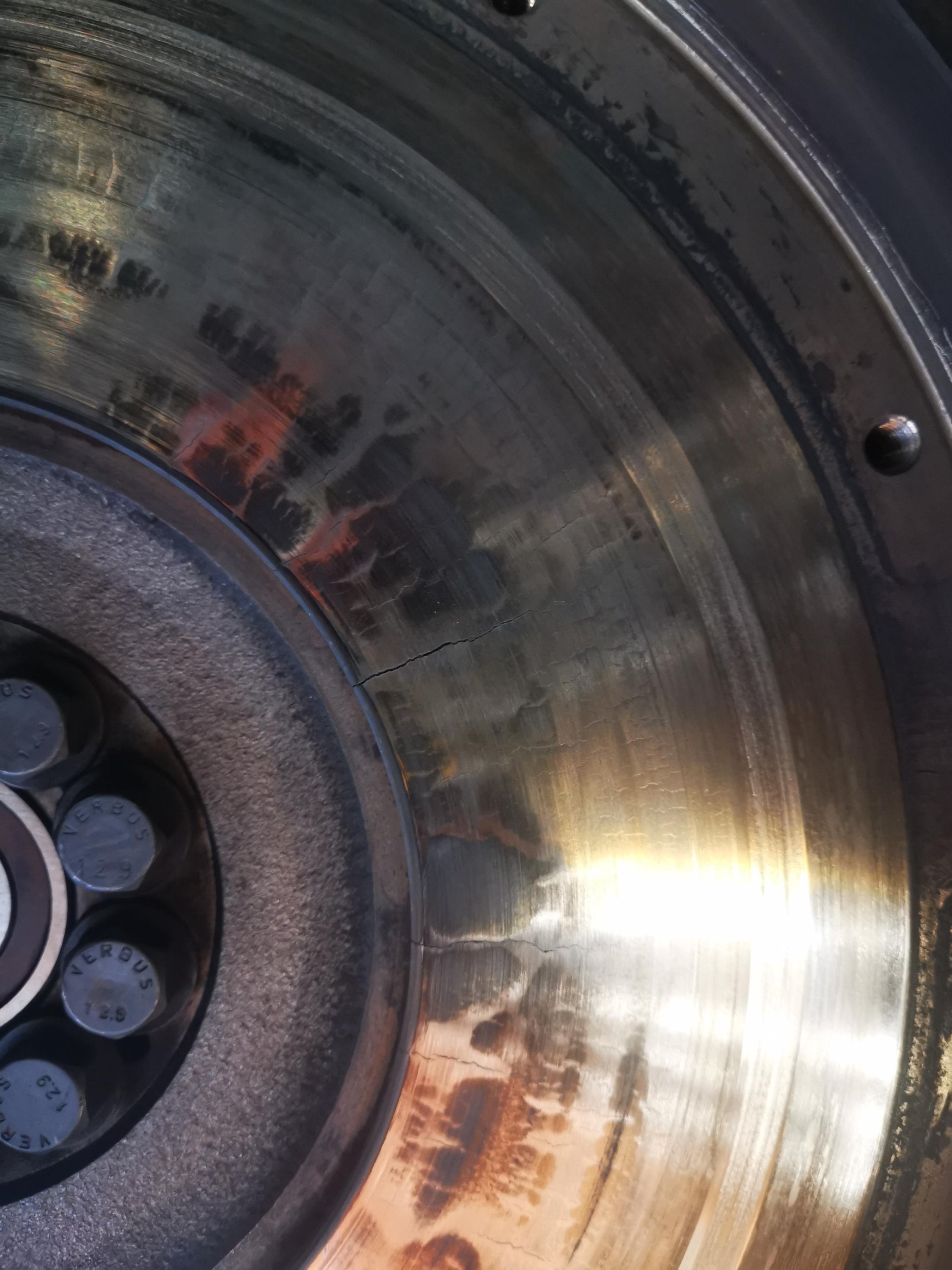

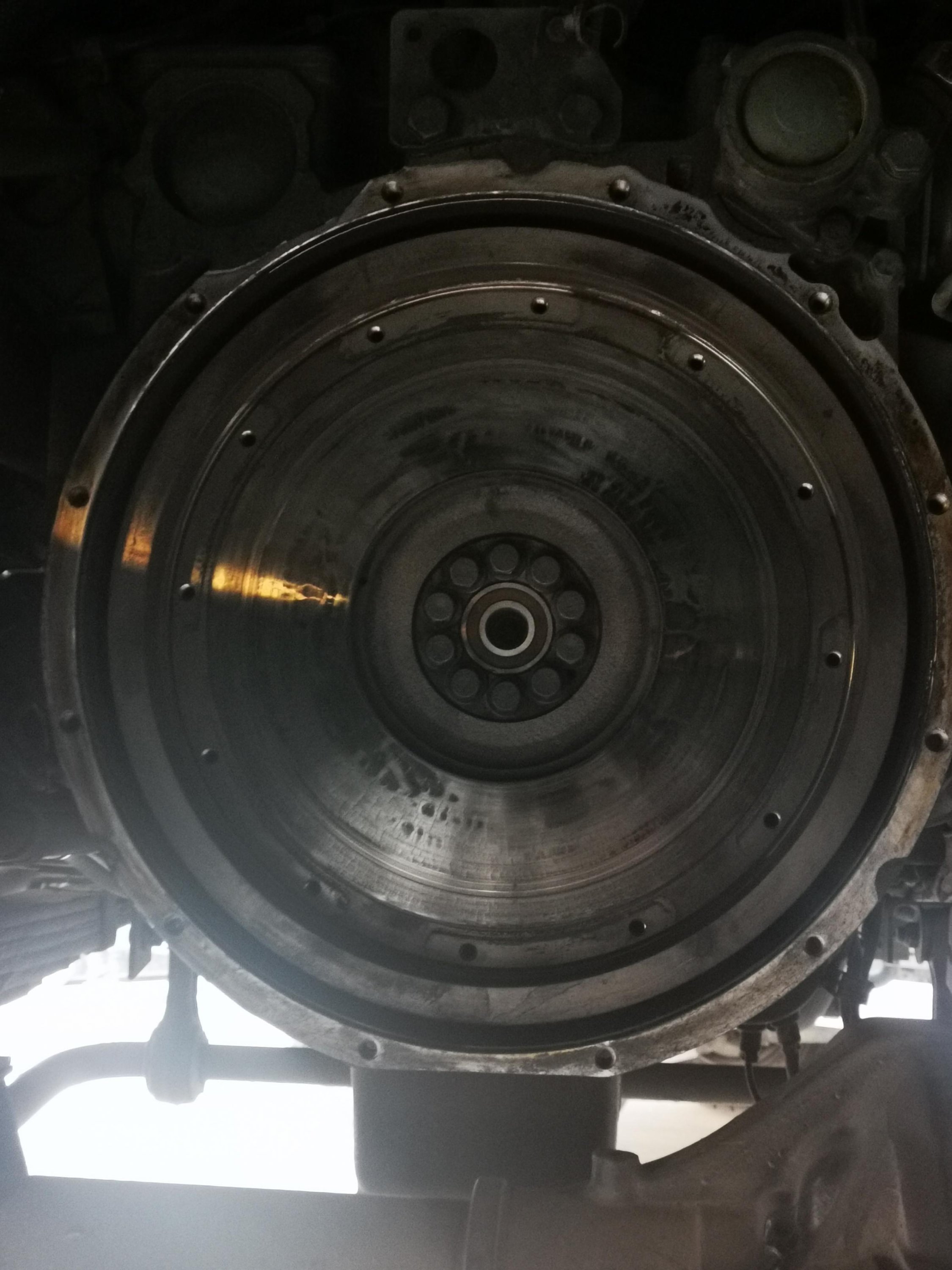

Nun benötige ich erneut Euer Wissen. Die Schwungscheibe sieht nicht gut aus, muss raus, die macht es nicht mehr lange. Tja, hätte ich doch beim Kauf auf mein Gefühl gehört, als der Besitzer sagte, da ist alles Top...
Ich finde vieles, habe aber keine Ahnung auf was ich zu achten habe, um auch die passende zu kriegen.
Hier erneut die Angaben, falls jemand was findet, mir sagen kann welche ich brauche, oder zufällig in der Garage liegen hat, gerne eine PN!

Hast Du mal Fotos von der Schwungmasse?

Einige kleinere Risse auf einer Schwungscheibe sind nichts ungewähliches und die Schwungscheibe kann weiterverwendet werden.
Wenn aallerdings die Planfläche verzogen ist oder tiefe Riefen aufweist, dann ist weiterverwenden nicht möglich.
Wiw ist der Zustand der Schwungscheibe und auch der Druckplatte?
Foto dazu erleichtert die Fernbeurteilung.

Ja, vom eingebauten Zustand noch, morgen fliegt das Ding raus!
Falls die genaue Zahnzahl benötigt wird, kann ich das morgen mal abzählen. Habe es mal grob gemessen, ca 480mm außen und der innere Ring ca 430mm im Durchmesser!
Hier noch das Bild auf die Schnelle, morgen kann ich es im ausgebauten Zustand fotografieren!
Zustand... Seht selbst!!

sico hat geschrieben: ↑
2026-06-23 20:57:11

Damit fahre ich keinen Meter mehr! Uns bleibt nichts anderes übrig, sollte die Reparatur aus irgendwelchen Gründen doch nicht möglich sein, dann kaufe ich eben ein gebrauchtes und lasse dies nach einer kurzen Sichtprüfung einbauen!

Die Schwungscheibe sieht übel aus. Tiiefe Risse und deutliche Hitzeflecken deuten auf mächtige Überhitzung. Wahrscheinlich einhergehend mit Verzug der Planfläche.
Auch ist die Planfläche augenscheinlich radial innen ca 2 mm eingelaufen und verschlissen.
Würde ich nicht weiterverwenden.

moin,
kann leider nicht viel helfen, aber hab da ne frage an die profis:
sieht die schwungscheibe so aus wie sie aussieht, weil bei dem lkw zuviel mit schleifender kupplung gefahren wurde?
versuche mir gerade zu erklären wie das zustande kommt und das ist meiner meinung nach die beste theorie...
grüße, alex

Wlad86
Beiträge: 58
Registriert: 2025-11-01 21:54:43
Re: Mercedes 1222 af NG klappern im 4 Gang Hilfe
#84 Beitrag von Wlad86 » 2026-06-24 1:11:38
PirateBretz hat geschrieben: ↑
2026-06-24 0:42:17
moin,
grüße, alex
Liest sich wie eine indirekte Unterstellung :dry:
Bin von meinen 5000 Kilometer etwa 4000 auf der Autobahn gewesen, kaum Stau, super wenig Gelände, keine enge Passagen mit unzähligen Rangierversuchen oder sonstige Aktionen wo eine Kupplung hätte in so kurzer Zeit so aussehen können! Mir fiel bei der Probefahrt nicht viel auf, aber der Vorbesitzer war größtenteils in den Bergen unterwegs, Marokko, Spanien, Österreich im Winter, vlt war da schon vieles am Limit...
Tja, ich habe einfach die Symptome nicht gedeutet und ihr nun den Rest gegeben. Aber hey, nun suchen wir nach Theorien und Tätern...

#85 Beitrag von Strom » 2026-06-24 3:37:59
Moin.
Zumindest der umlaufend raue Teil sieht so aus, als wenn schon eine Niete getragen hätte - passt auch zur scheinbaren Hitzeentwicklung.
Dürfen wir auch die Kupplungsscheibe sehen?

#87 Beitrag von LutzB » 2026-06-24 7:48:26
Wlad86 hat geschrieben: ↑
2026-06-24 1:11:38
Die Schwungscheibe (und vermutlich auch Kupplung) hast innerhalb von 5.000km nicht Du ruiniert. Da ist jemand, wenn kein technischer Defekt in der Kupplungsbetätigung vorlag, vorher schon sehr rüde mit umgegangen.
Du hast kurz das Vorleben des Autos erwähnt - vielleicht kannte der Vorbesitzer das Fahren in Untersetzung nicht.

#88 Beitrag von Pirx » 2026-06-24 7:56:30
2026-06-23 17:43:19
WDB61526415209400
Getriebe Baumuster 714.006
Mercedes 1222 af NG BJ 1986
Danke Euch!
Waldemar
Hallo Waldemar!
Nach Deiner Fahrgestellnummer benötigst Du die Schwungscheibe mit der Teilenummer A 401 030 07 05. Die kommt mit dem Anlasser-Zahnkranz, aber ohne Pilotlager. Leider ist sie bei Daimler Truck als "nicht mehr lieferbar" gelistet. Eine Anfrage dort kann trotzdem erfolgreich sein, manchmal liegen noch irgendwo alte Bestände auf Lager. Alternativ gibt es die Schwungscheibe eventuell im LKW-Teilehandel als Nachbau.
Viel Erfolg!

Ich denke eher, daß die Schwungscheibe im ersten Leben des LKW ruiniert wurde. Was war das, Feuerwehr oder THW?
Unerfahrene Fahrer mit wenig Fahrpraxis im LKW, die es im Einsatz immer eilig haben ...
