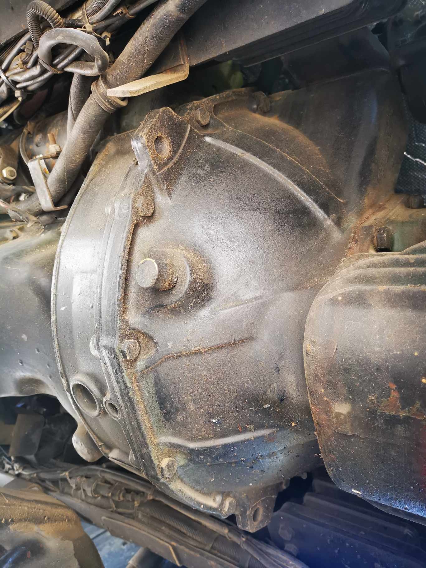

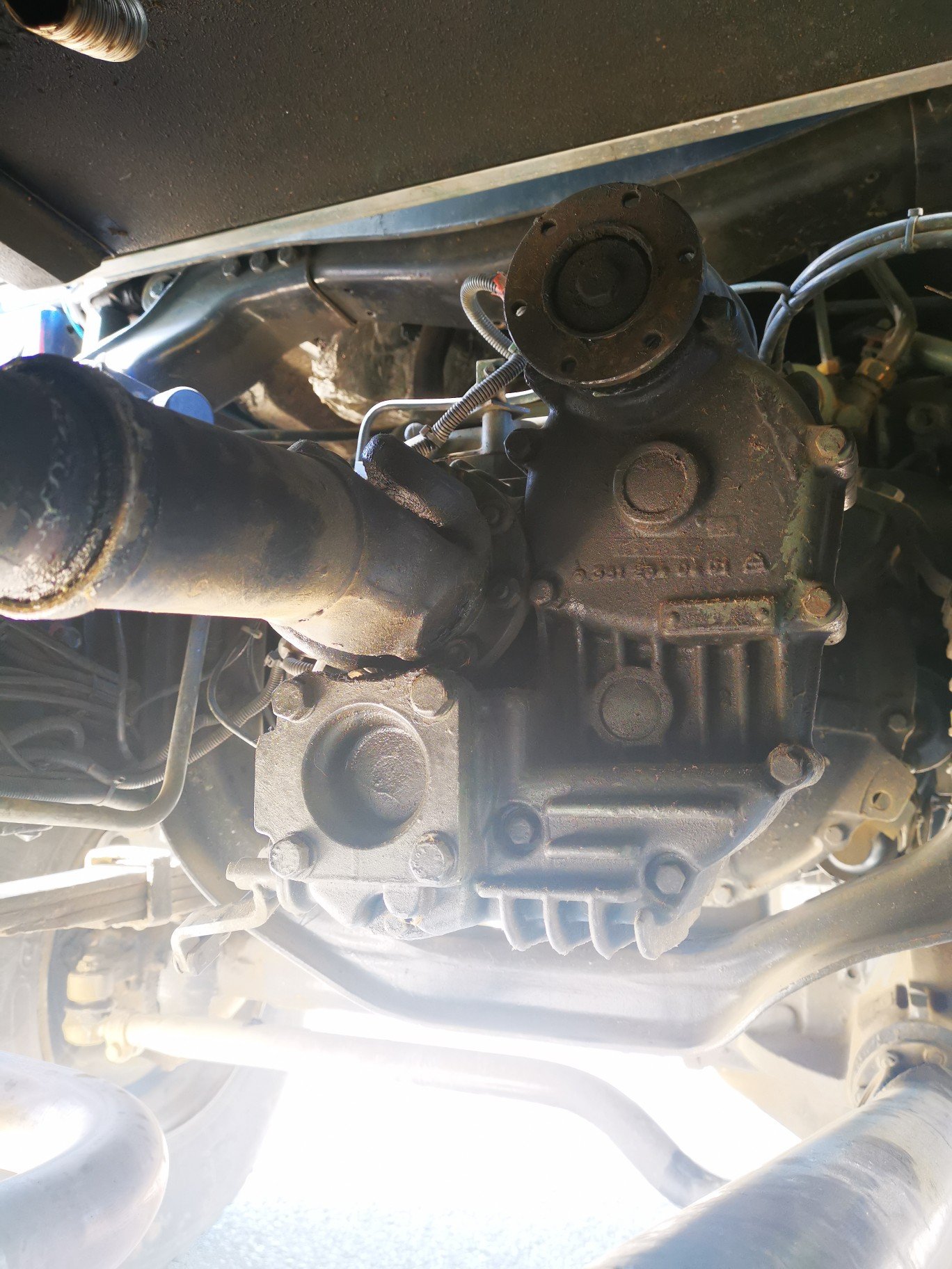

Re: Mercedes 1222 af NG klappern im 4 Gang Hilfe
- Dateianhänge
- IMG_20260616_170117.jpg (459.02 KiB) 8296 mal betrachtet

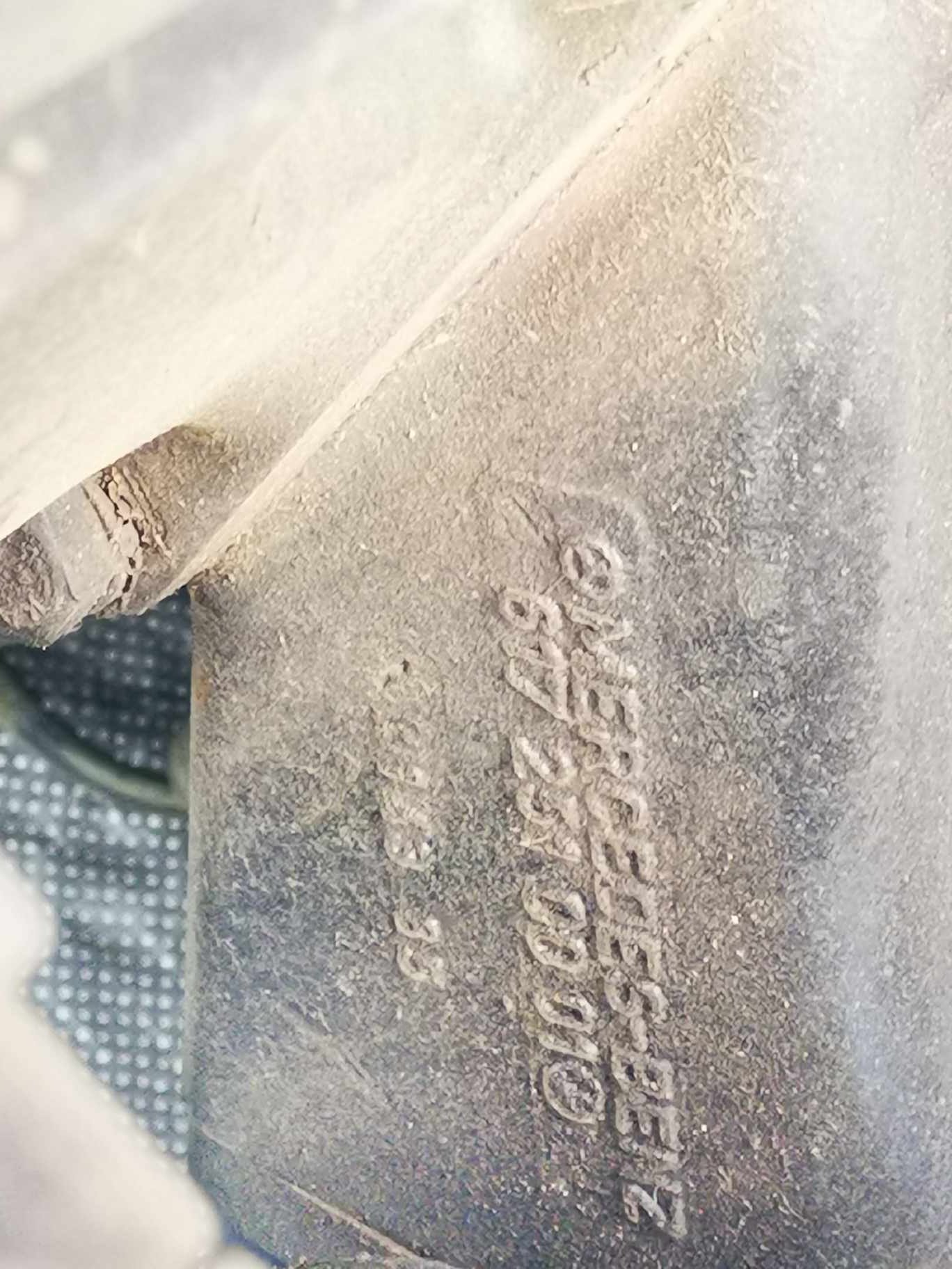

Mit den Bildern (vom Nebenantrieb) und Gußnummern ist nicht viel anzufangen.
Es scheint eine G3-Variante zu sein, aber da gibt es ja alles mögliche von 5 bis 9 Gängen.
Eine vollständige Fahrgestellnummer zu posten ist zu aufwendig?

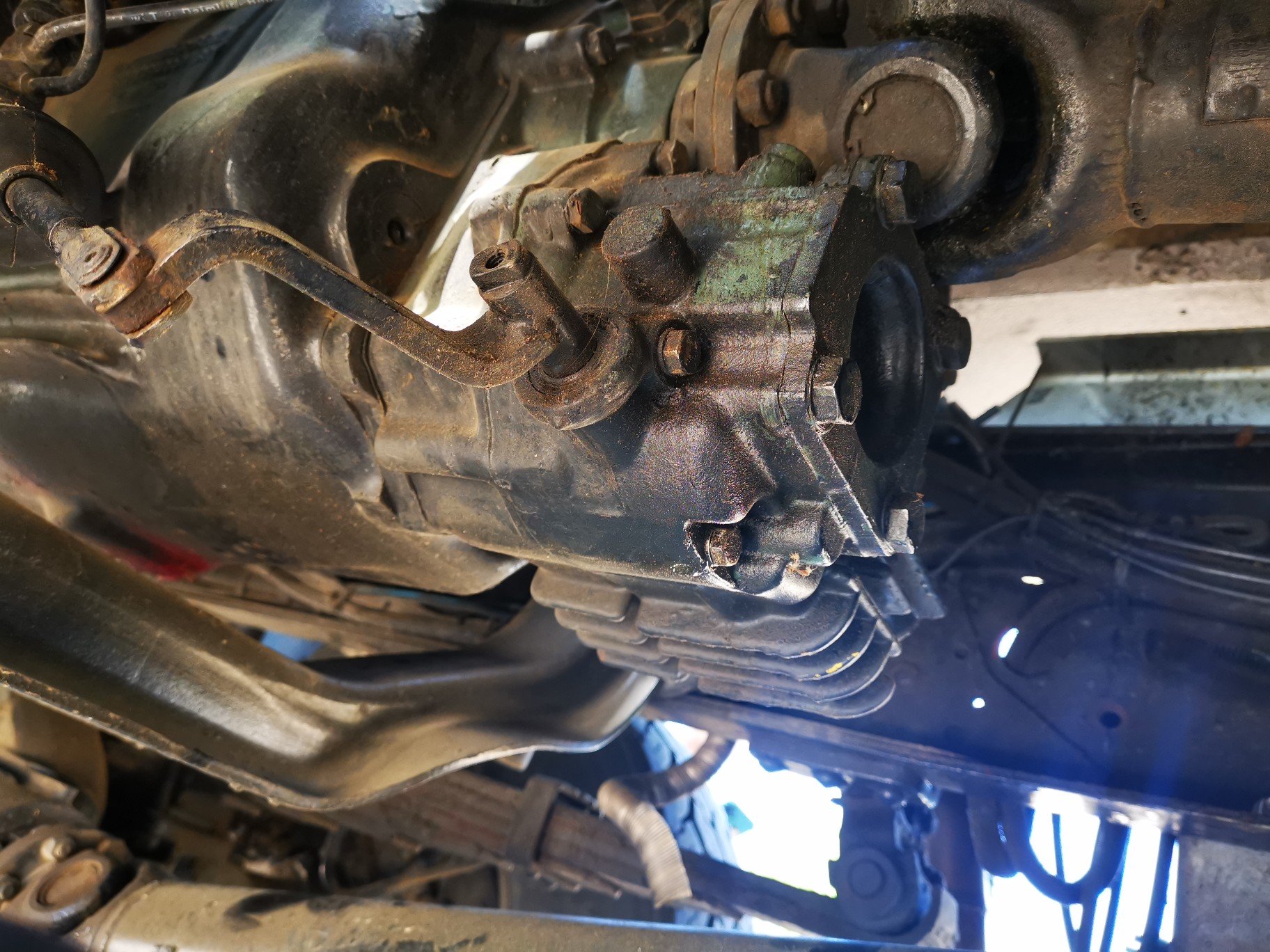

Doch, natürlich ist es möglich!
- Dateianhänge
- IMG_20260616_175444_edit_459072076671615.jpg (494.47 KiB) 8278 mal betrachtet
- IMG_20260616_180615.jpg (317.66 KiB) 8278 mal betrachtet
- IMG_20260616_180634.jpg (247.89 KiB) 8278 mal betrachtet

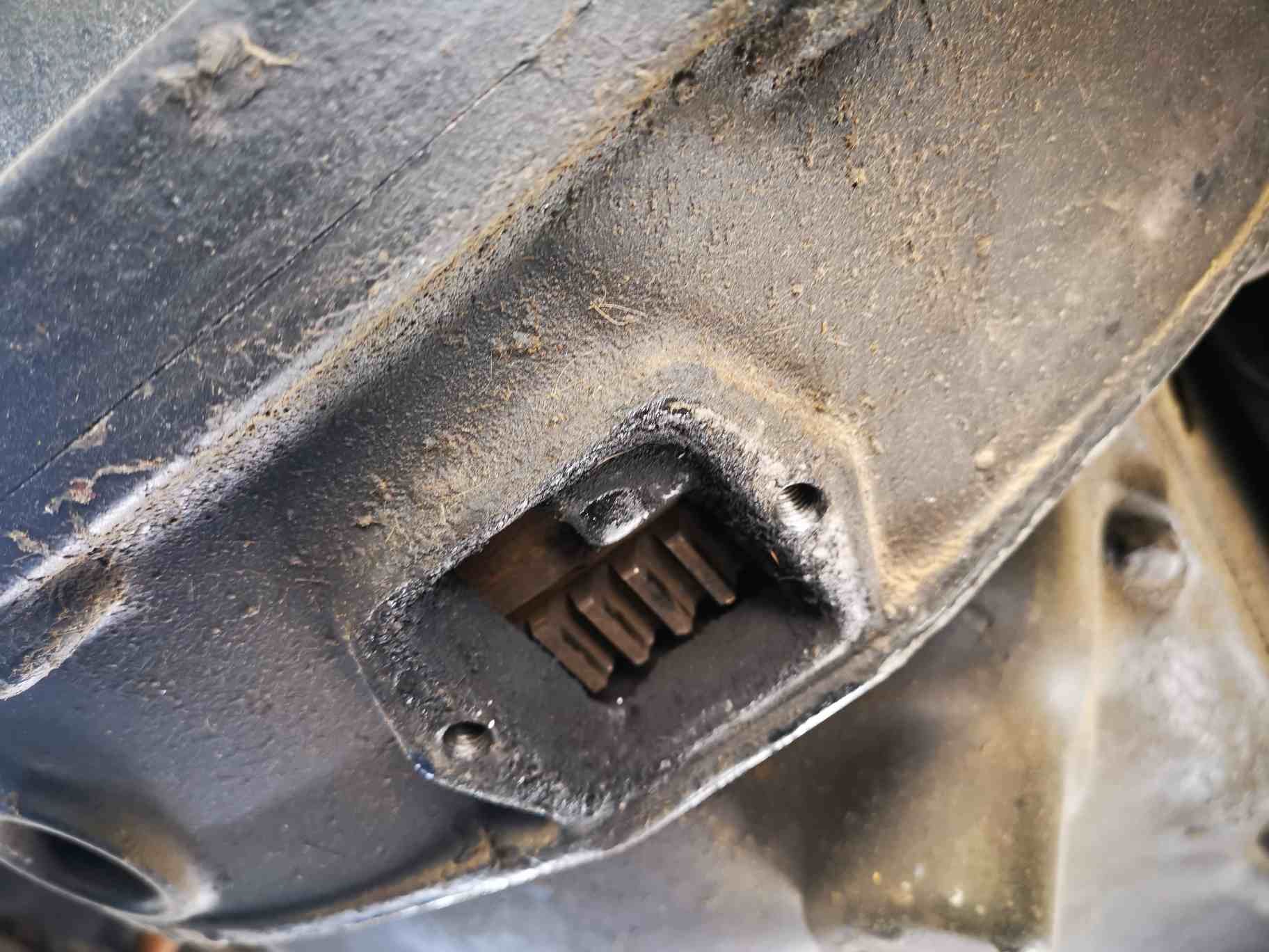

... gibts oben einen Deckel, den man aufschrauben kann? ... typischerweise dort, wo das Schaltgestänge reingeht ... oft kann man von dort schon was sehen ..
... Sofortmassnahme ist eigentlich immer: Öl ablassen und untersuchen ... mach das erstmal und stelle Fotos davon hier ein ... da sieht man gerne schon mal Sachen, die man nicht wahrhaben will, zum Beispiel wenn Lagerkugeln und Zahnradbrocken mitkommen ...
Danke für die FIN. Das Getriebe ist ein G3/60-5/6,1. Baumuster 714.006.
Eine Ferndiagnose aufgrund Deiner Schadensbeschreibung traue ich mir aber nicht zu: "Ein Klappern oder Schlagen, das nur im 4. Gang auftritt".
Getriebeprobleme, die nur in einem bestimmten Gang auftreten, kenne ich nur als heulende/singende/schleifende Geräusche. Meist Probleme mit Lagern.
Ein Zahnradpaar funktioniert entweder oder es funktioniert nicht. Ein Zwischending gibt es da nicht.
Da der LKW jetzt ja eh in der Werkstatt steht, würde ich an Deiner Stelle die Diagnose des Mechanikers abwarten. Danach kann man schauen, wo man die eventuell benötigten Ersatzteile herbekommt.
Alternativ sollte ein passendes G3-Getriebe als Ersatz gut aufzutreiben sein. Einige hier haben ja von diesem Getriebe auf ein Anderes umgebaut. Es müßten also noch etliche Getriebe in den heiligen Schrauberhallen liegen und zu haben sein.
Egal wie, viel Erfolg!

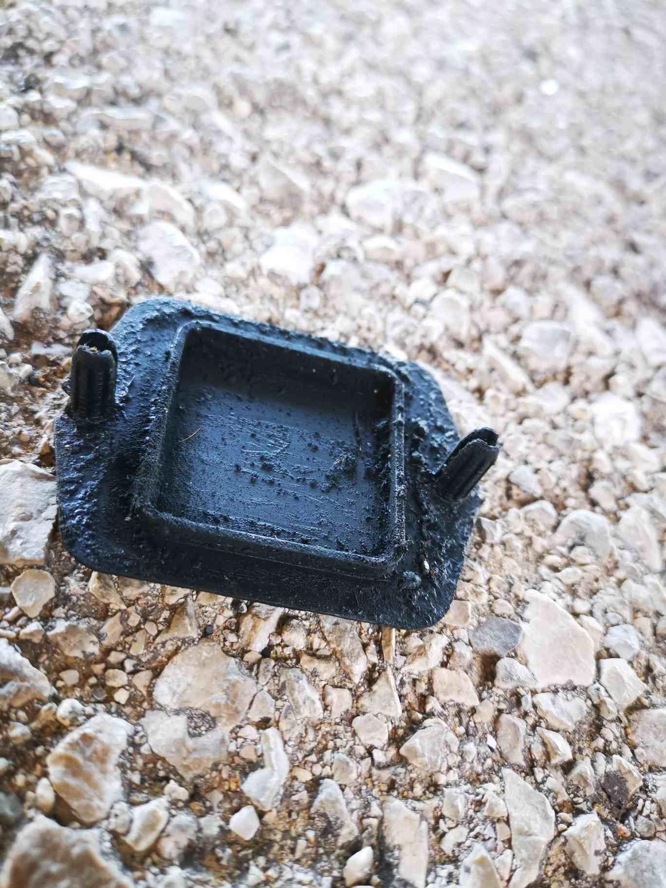

Ist das hier normal, fand ich am Getriebe, eine simple Plastikkappe und dahinter sieht man bereits ein Zahnrad?! Die Löcher, worin die Klappe sitz haben aber Innengewinde

Kannst Du eigentlich auch Bilder machen, auf denen man was erkennen kann?
Ich würde das für eine Abdeckung in der Kupplungsglocke halten, durch die man den Anlasserzahnkranz sieht. Alles völlig normal.

... sehe ich wie Pirx, das ist nicht der Anfang vom Getriebe, sondern das Ende vom Motor, genau genommen der Zahnkranz auf der Schwungscheibe, welche wiederum auf der Kurbelwelle sitzt ... auf der anderen Seite kommt die Kupplung ... das Metallgehäuse mit dem Loch ist auch als Kupplungsglocke bekannt ... wer das nicht weiss, dem fehlen sehr elementare Kenntnisse ... macht aber nichts, jeder hat mal im ersten Lehrjahr angefangen ...
