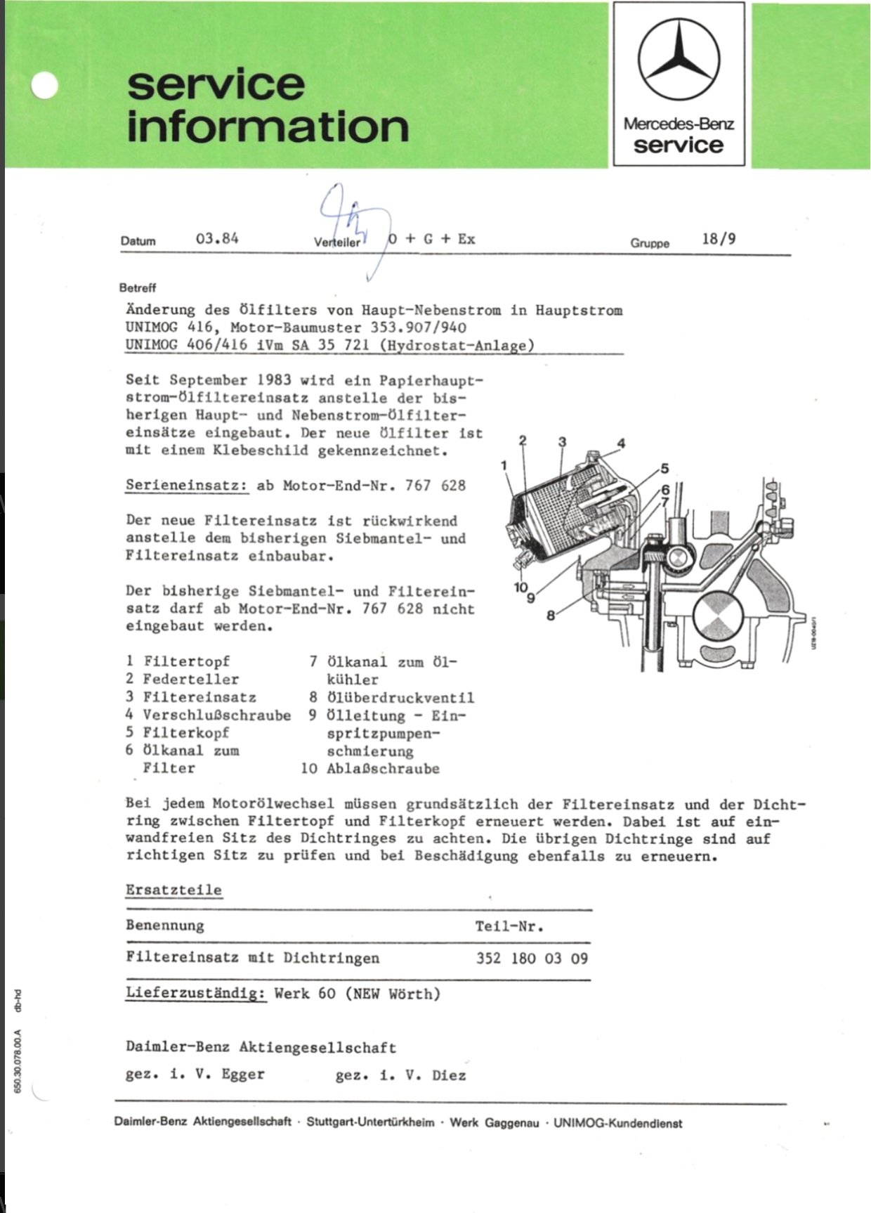

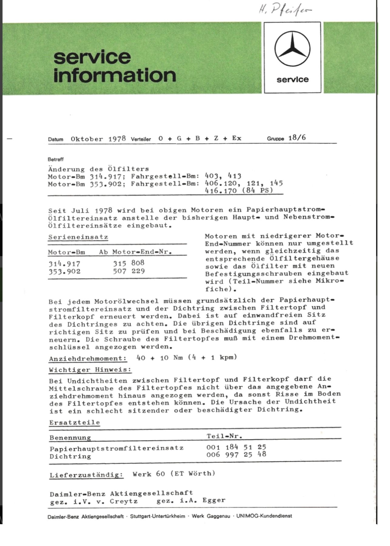

Hallo Andy
und 84 g zum Umrüsten auf den späteren Typ ohne Siebmantelfilter,
Dazu gibt auch in der UCom einen Beitrag (2009).
Auch in den online verfübaren EPC aufgeführt
EDIT: Seite 2 und 3 aus SIS 18/19 geändert
für diesen Filter gibt es eine Service-Mitteilung seit 1978AndyAntony hat geschrieben: ↑2026-06-11 8:40:42- Mercedes L408 DG/29, BJ 1968, Motor 314.946-10-027709, Füllmenge ?, Ölfilter ? - meine Vermutung: https://www.autodoc.de/ufi/7241412
- Dateianhänge
- SIS 18_6_78.jpg (268.29 KiB) 1078 mal betrachtet
