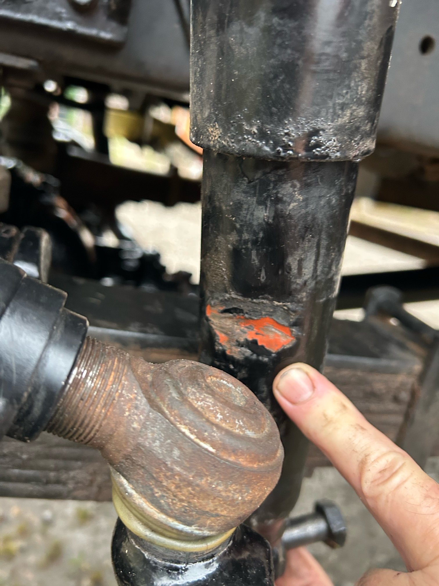

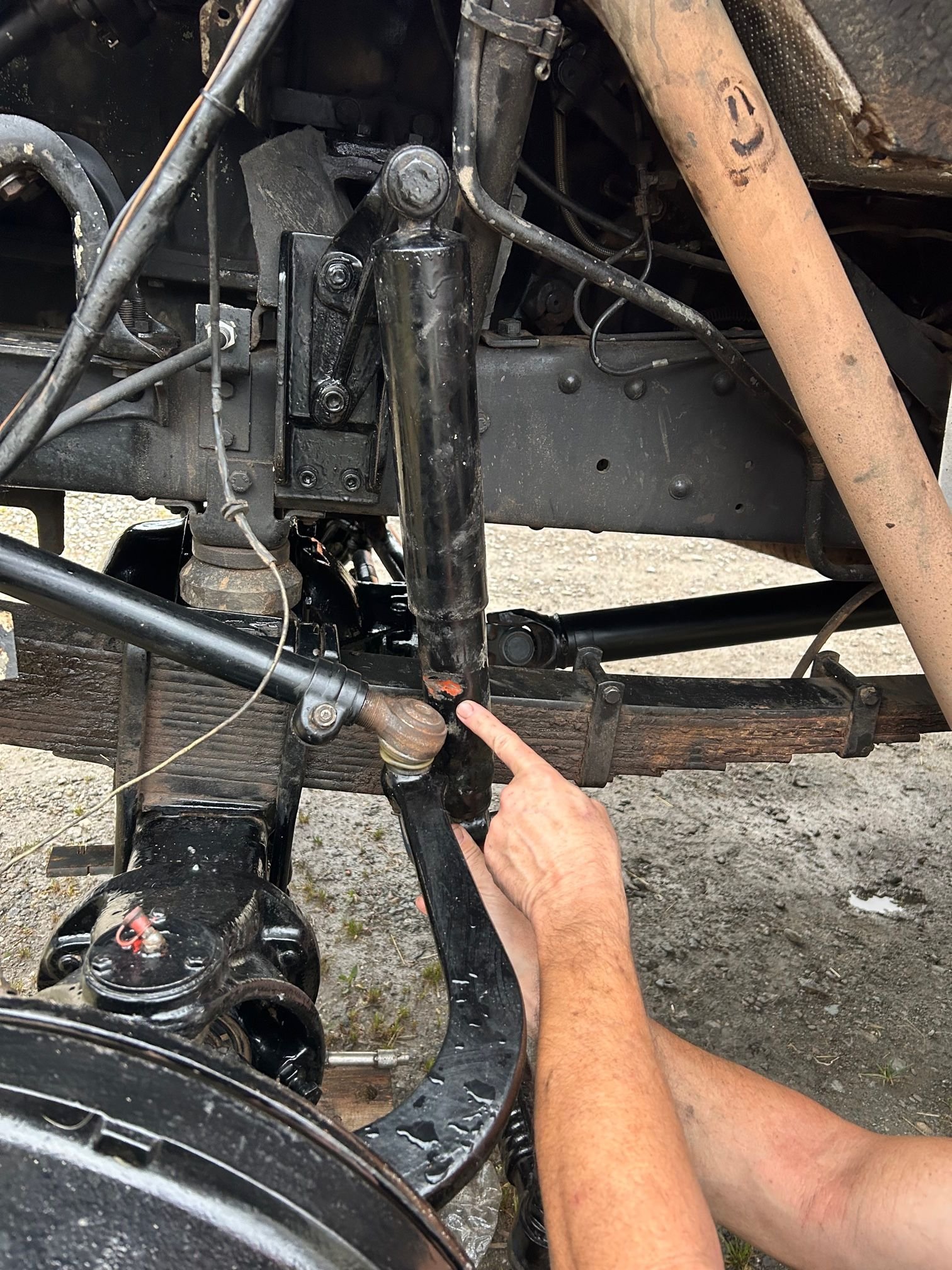

Fahrbericht mit Stoßdämpfer.
Es ist ein großer unterschied im Fahrverhalten ohne Stoßdämpfer an der Vorderachse zu mit Stoßdämpfern.
Hintergrund: ich hatte ja vor ein paar Jahren die Blattfedern neu aufschmieden lassen. Diese wurden dann zwischen den Lagen auch neu geschmiert. Dies hat zu Folge das die Blattfeder wenig innere Reibung zwischen den Lagen hat und somit kaum noch Dämpfung.
Deshalb wippt die Vorderachse bei jeder kleinen Bodenwelle nach. Bei größeren recht heftig. Deshalb die Idee der Nachrüstung der Dämpfer.
Mit Dämpfern ist das Fahrverhalten anders. Es gibt kein Wippen an der VA mehr. Nachteil die VA fühlt sich jetzt recht straff an. Er federt halt nicht mehr so weit ein. Auf schlechten Landstraßen jedoch ein deutlich sicheres Fahrverhalten.

bei der Demontage der alten Dämpfer ist auf der linken Seite noch etwas aufgefallen.
Die Schubstange hat den Dämpfer getroffen. Die Delle ist knapp 5 mm tief.
Die letzten 3 Jahre was das nicht. Es ist wohl bei den extremen Verschränkungspassagen in Marokko passiert. Solche Verschränkungen hat der arme Mercur vorher noch nie mitgemacht
Ich habe jetzt die Stoßdämpferhalter links entsprechend nach hinten versetzt, damit auch bei Verschränkung genügend Luft ist. Grüße
Jörg

Re: Stoßdämpfernachrüstung Mercur VA
so eine tiefe Delle könnte auch dazu geführt haben, dass der Kolben im Dämpfer gebrochen ist. Dann wäre die Dämpfung komplett weg.
Constantin
Constantin

Der ausgebaute Dämpfer hat bei Handbetrieb noch Druckstufe und schwerere Zugstufe.
Klar ist das nicht gut und darf nicht sein, das die Schubstange den Dämpfer berührt.
Jörg
