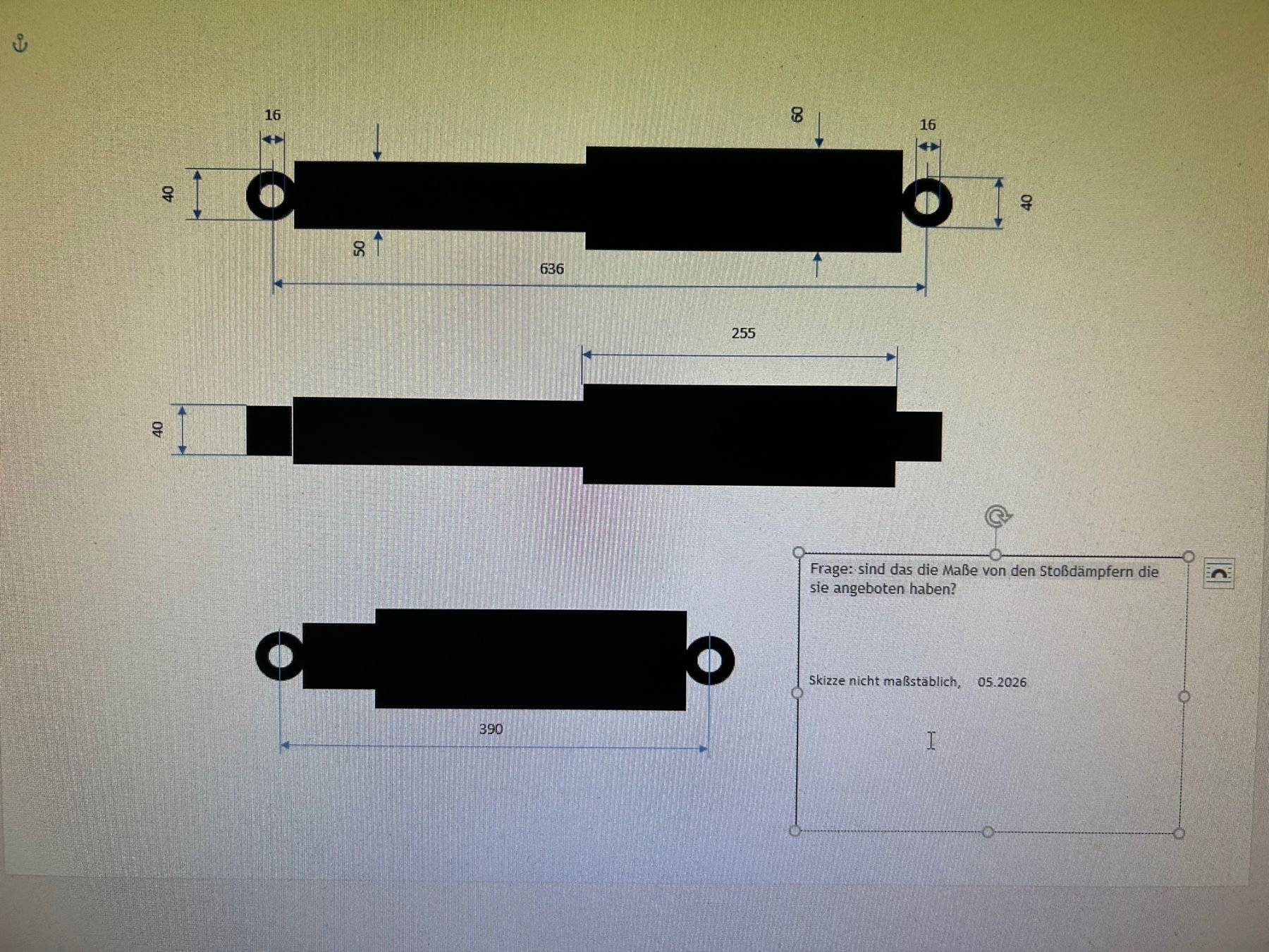

Ich hatte extra vor der Bestellung diese Zeichnung hingeschickt und mir die Maße schriftlich bestätigen lassen.
Alle Maße wurden bestätigt, nur die Länge des großen Schutzrohres ist 250 mm. Das ist aber nicht kritisch.

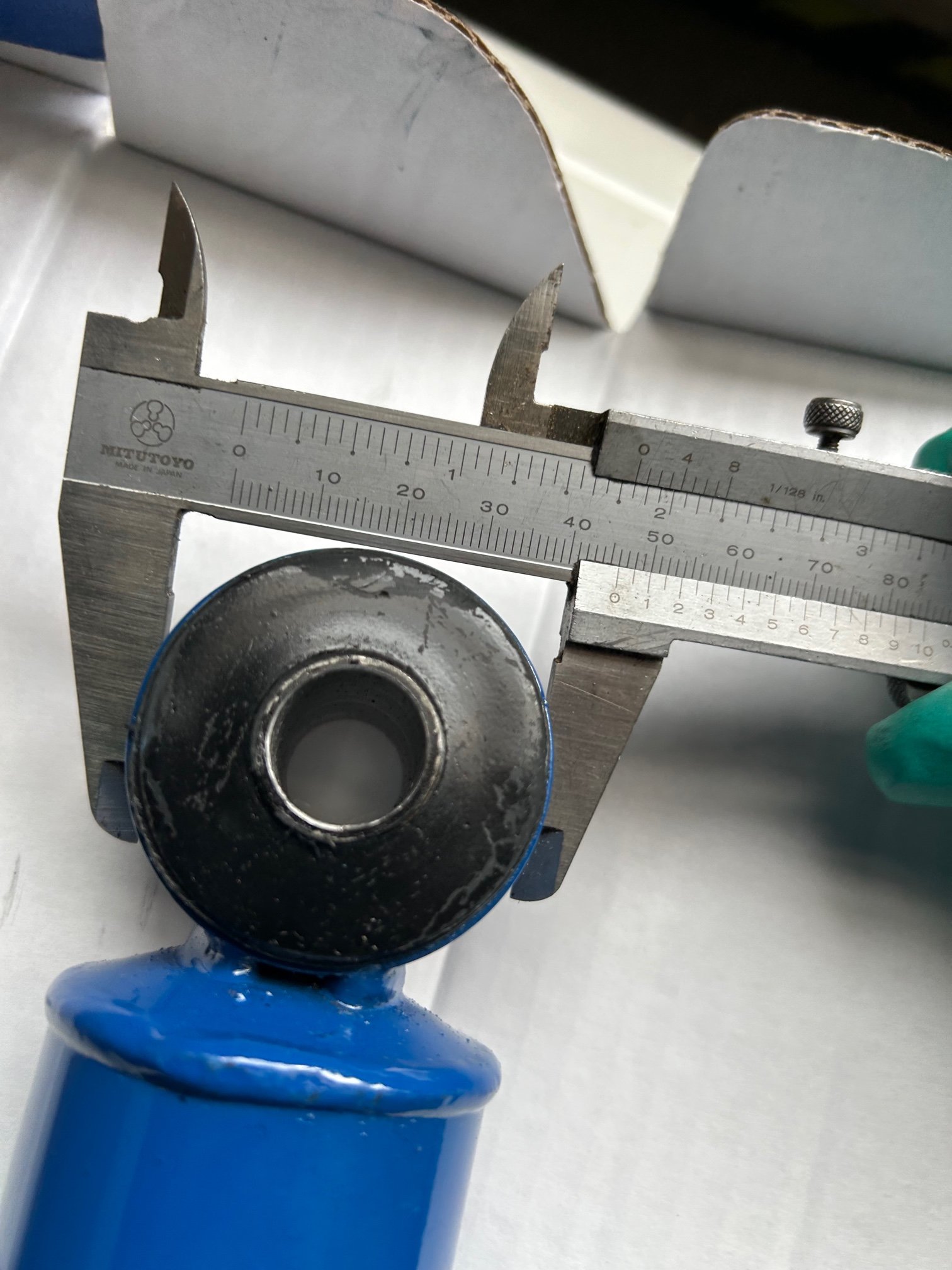

Geliefert worden ist heute das:
Der Durchmesser des untern Auges ist 6 mm zu groß. also 46 mm statt 40 mm.
Somit ist ist das untere Auge press an der Befestigungsschraube des Halters. Lässt sich nicht montieren.
Ich frage mich wie kann man eine Zeichnung bestätigen und dann solch ein falsches Maß herstellen. Haben die keine Qualitätskontrolle oder keinen Messschieber?

Ich habe jetzt Stoßdämpfer gefunden, die von den Anschlussmaßen passen.
die Breite ist 38mm statt 40mm aber eine 2 mm dicke Unterlegscheibe wird sich finden.
Sachs 112555
