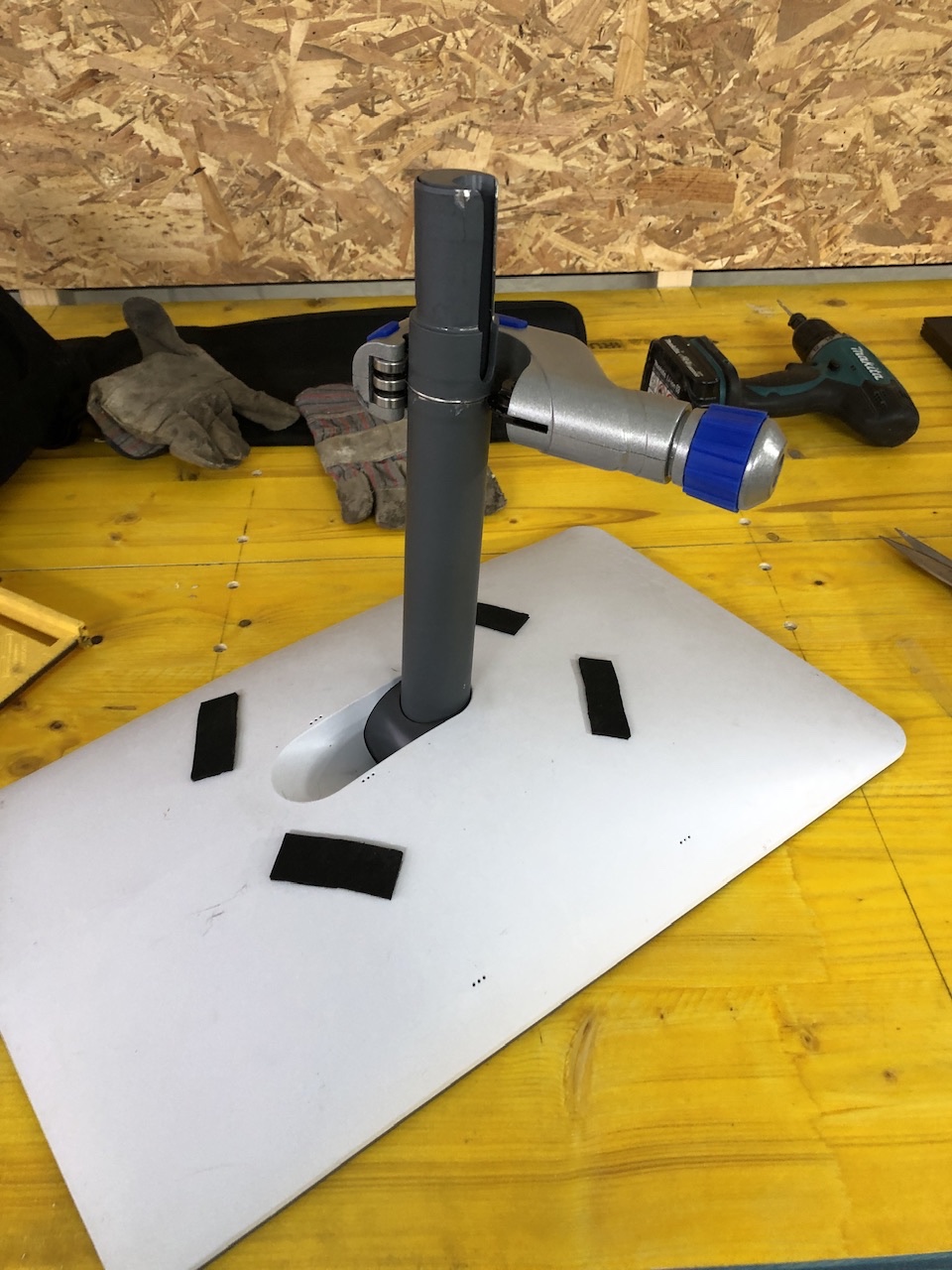

ich möchte meine Starlink Gen2 in eine Eurobox einbauen. Hierzu braucht die gerundete Rückseite der Antenne ein Bett, das ich mit PU-Schaum formen möchte.
Was nehme ich da am besten als Trennlage oder Trennmittel, damit ich den PU Block nach dem Aushärten von der Antenne und der Form abbekomme? Form wird wohl die Eurobox und ein Brett sein.
Ginge das gut mit einem PE Müllsack? Oder irgenwelche Hausmittel? Spezielle Industriemittel suche ich aus wirtschaftlichen Gründen nicht.
