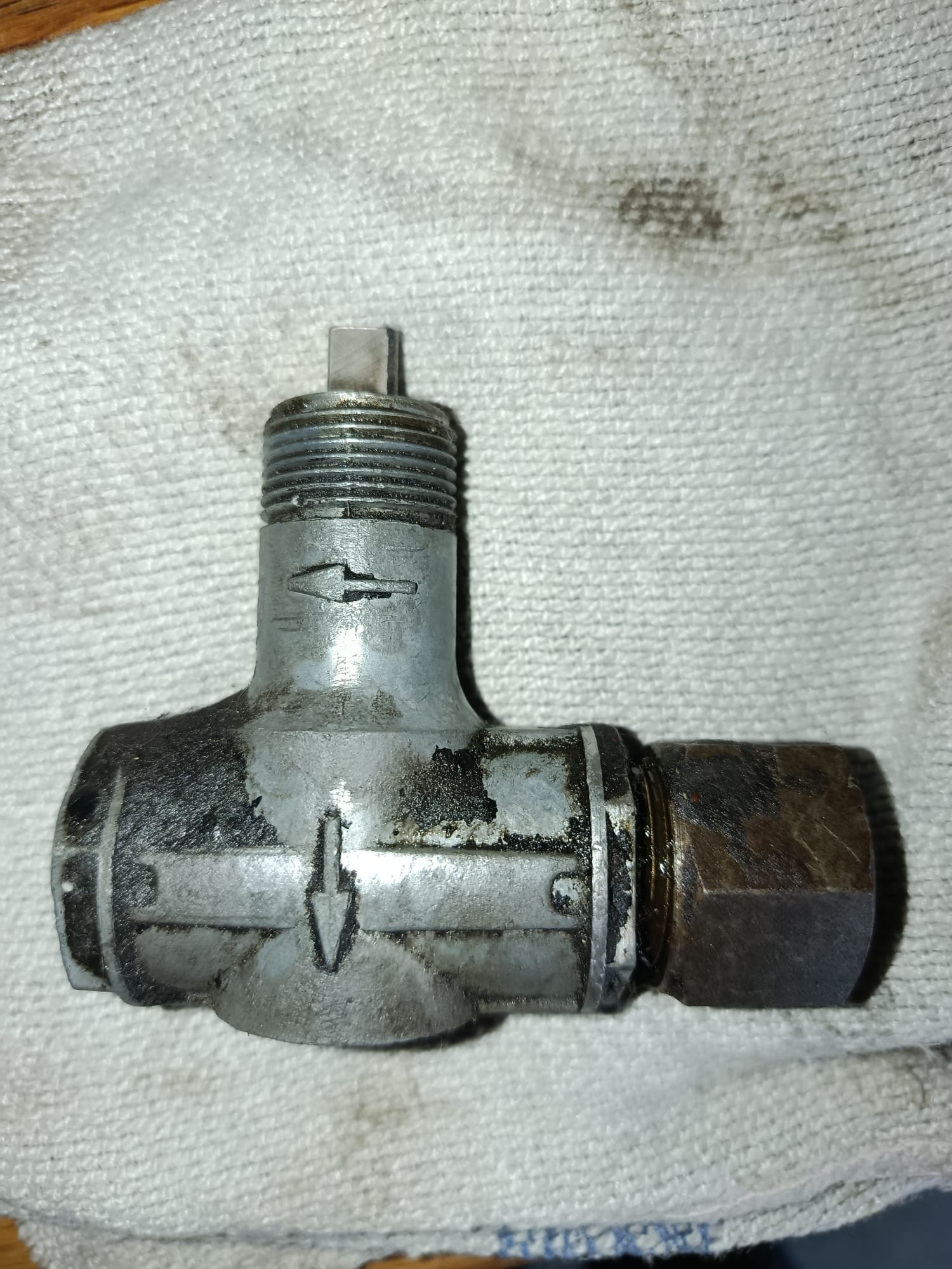

Ich hab ein Winkelgetriebe für die Tachowelle auf dem keine Übersetzung draufsteht. Auf der rechten Seite wird das Winkelgetriebe an das Verteilergetriebe geschraubt. Dies entspricht also dem Eingang. Der Zapfen ob geht dann über die Tachowelle an den Tacho, sprich dies ist der Ausgang. Wenn ich am Eingang 11 Umdrehungen drehe bekomme ich am Ausgang 10 Umdrehungen. Hat das Getriebe dann eine Übersetzung von 1,1 oder von 0,9?
Zuletzt geändert von Bernhard1982 am 2026-05-11 13:21:14, insgesamt 1-mal geändert.
Sleepwalker
Beiträge: 884
Wohnort: Meschede (Sauerland)
Re: Übersetzung Winkelgetriebe
#2 Beitrag von Sleepwalker » 2026-05-11 12:12:10
Mach mal bitte den runden Deckel (unten in deinem Bild, wo der Pfeil drauf zeigt) richtig ordentlich sauber. Da war bei uns die Zahl eingeschlagen.

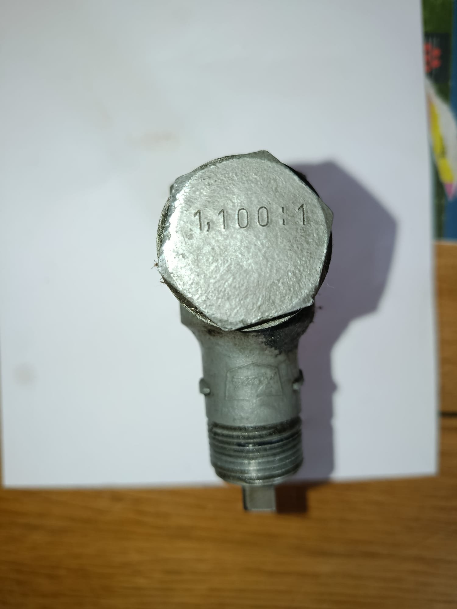

#3 Beitrag von Bernhard1982 » 2026-05-11 13:20:34
Vielen Dank für die Rückmeldung. Jetzt hab ich nochmals genau geschaut und auf dem anderen Deckel eine Übersetzung gefunden. Am Eingang 11 Umdrehungen ergibt am Ausgang 10 Umdrehungen und dies entspricht einer Übersetzung von 1,1.
Da ich größere Reifen montiert habe, muss der Ausgang des Winkelgetriebe 10% schneller werden, also benötige ich eine Übersetzung von 1,0.
Übersetzung 1,100.jpeg (122.29 KiB) 497 mal betrachtet
