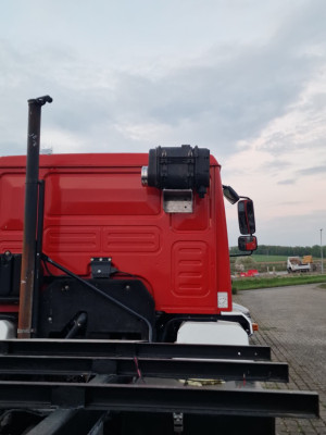

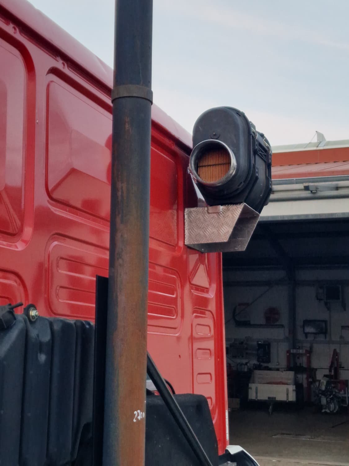

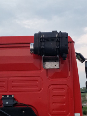

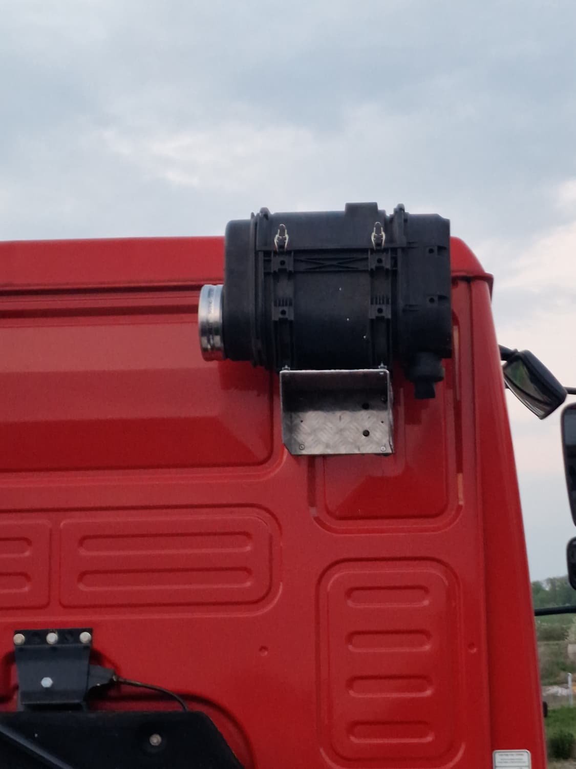

Am Wochenende habe ich die Löcher wieder verschlossen und mich dann um den Luftfilter gekümmert.

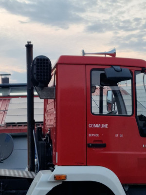

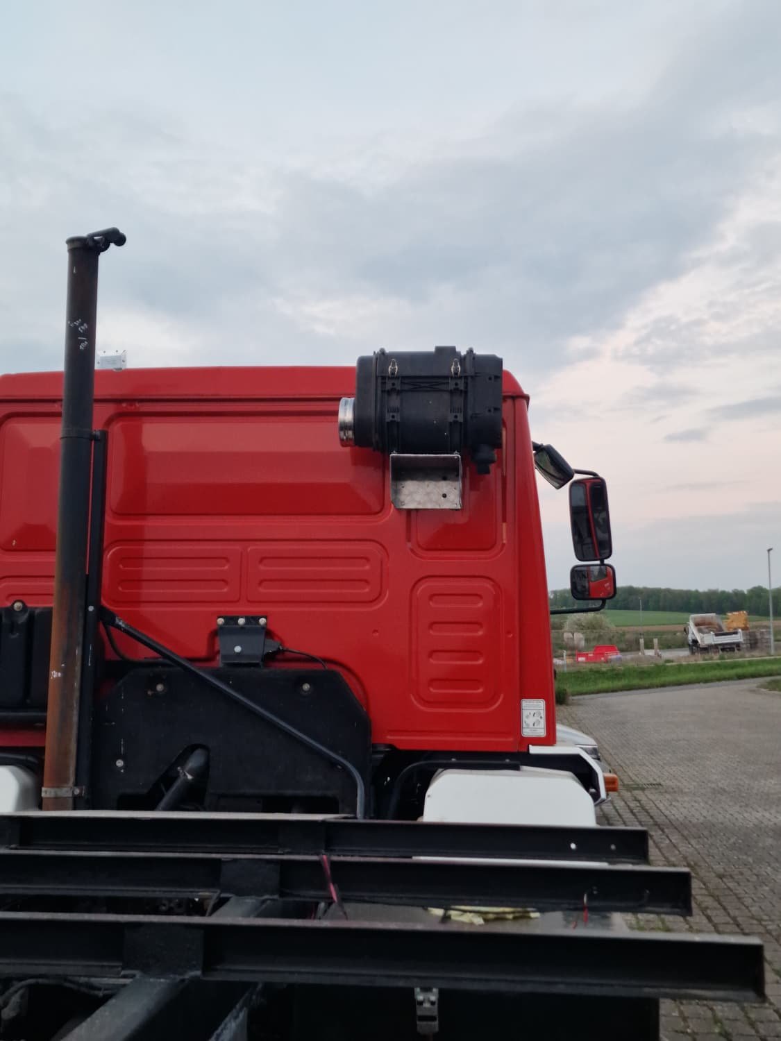

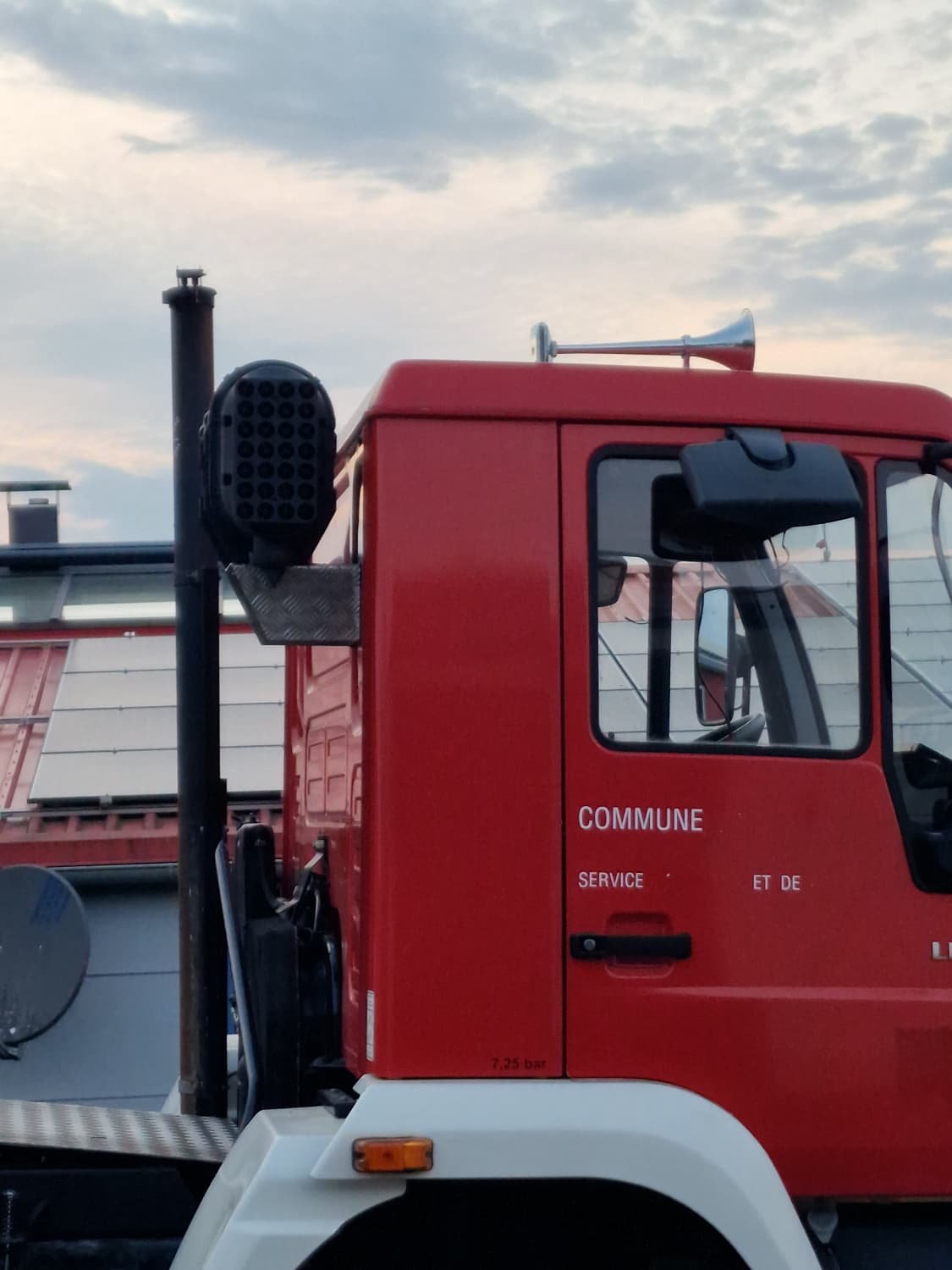

Hier kommt jetzt als nächstes der Anschluss zum Motor,
so sieht es aus:

....gestern hatte ich wieder mal ein paar Mintuten (oder waren es Stunden) Zeit. Habe mich mal dem Thema Klimaanlage gewidmet. Da beim Kauf der (gebrauchten) Anlage Kabelstrang und Relais dabeiwaren gab es keine unvorhergesehen Probleme. Luke samt Halterungen ausgebaut (die liegt jetzt mehr oder weniger nutzlos rum), Klimatauscher mal anständig ausgeblasen und Innenteil desinfiziert. Danach auf die neuwertige Dichtung geschraubt und grob dem Ausschnitt angepasst. den Kabelstrang zum Sicherungskasten verlegt, allerdings ohne die fliegende Sicherung (mag diese Teile genauso gern wie Stromdiebe). Die Haube wird zusammen mit dem Wagen lackiert.
Die Tage gehts weiter.

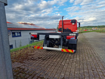

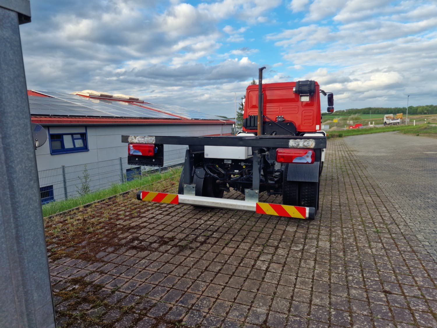

Nachtrag zum Thema Heckleuchten, hier haben jetzt welche vom TGA Einzug erhalten, diese haben allerdings schon den 7 poligen Stecker und die vorherigen noch den 5 poligen (etwas größer). Frage gibt es einen Adapter 5 zu 7 ansonsten kommen neue Stecker drauf (da ich eh evtl oben an der Kabine zweite Blinker und Umrissleuchten machen möchte)

Hallo Udo,
zeig dann mal wie du das Rohr von oben nach unten legst...
Brauchst ja unten ein Element was die Bewegungen der Hütte zum Rahmen/Motor ausgleicht und das man auch noch schnell öffnen kann, wenn man die Hütte kippt...
Da denke ich auch drüber nach, aber noch nicht wirklich das gefunden was mir vorschwebt...

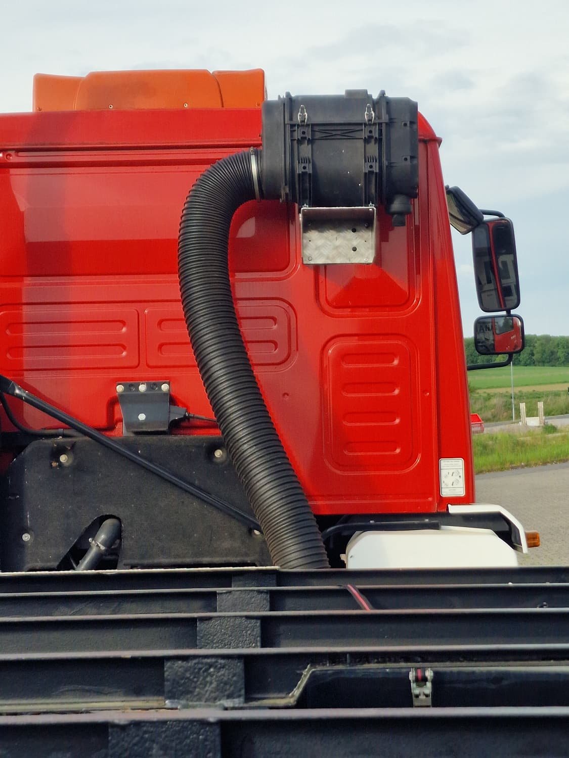

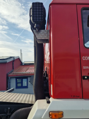

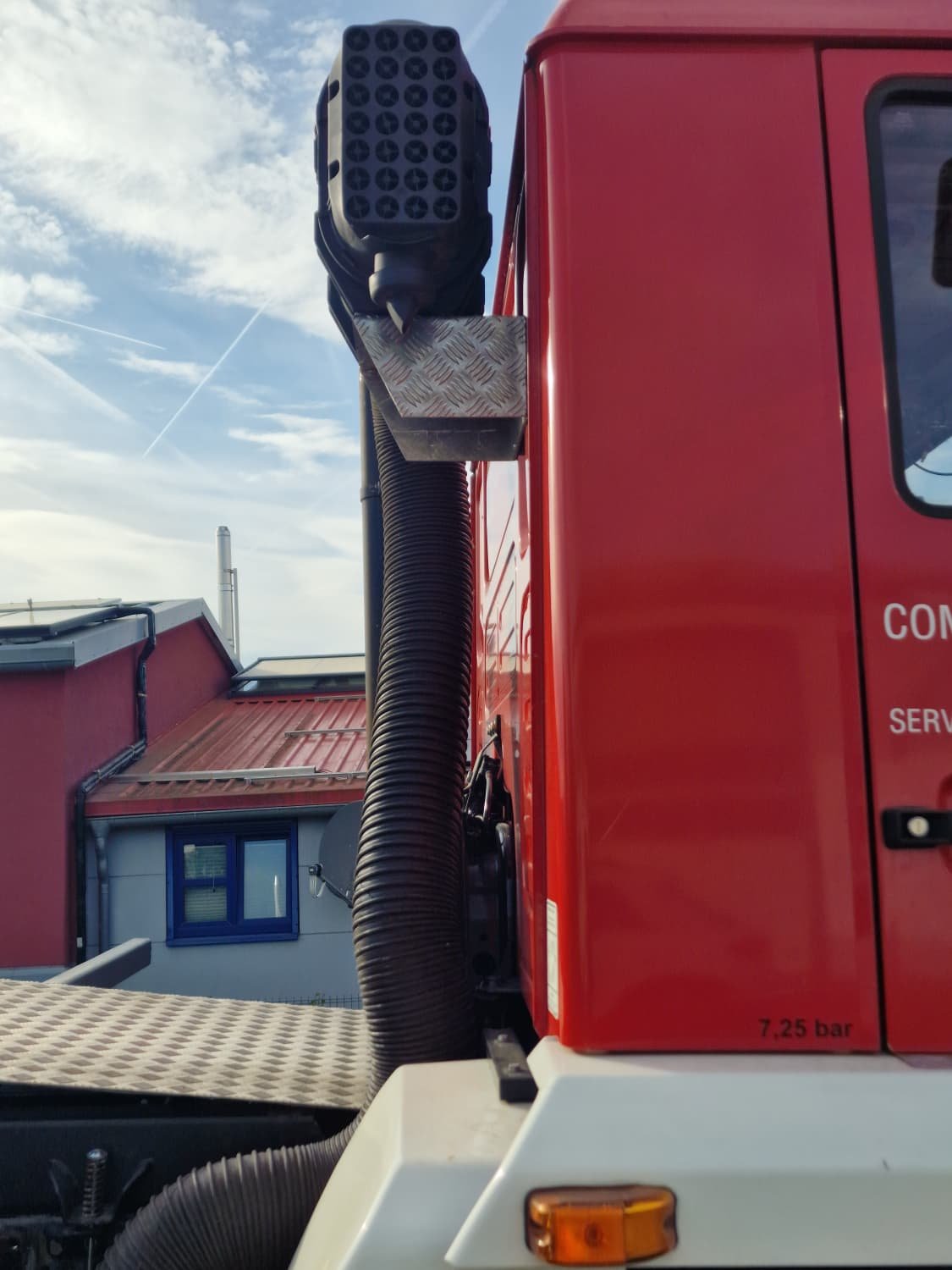

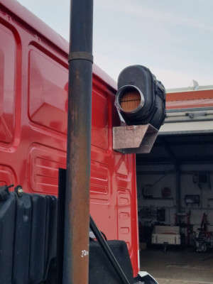

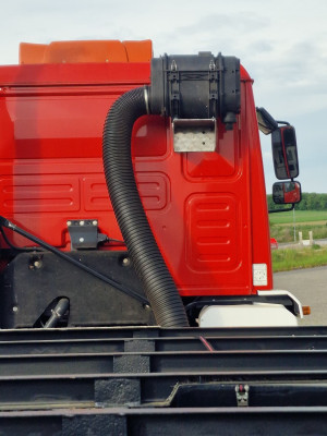

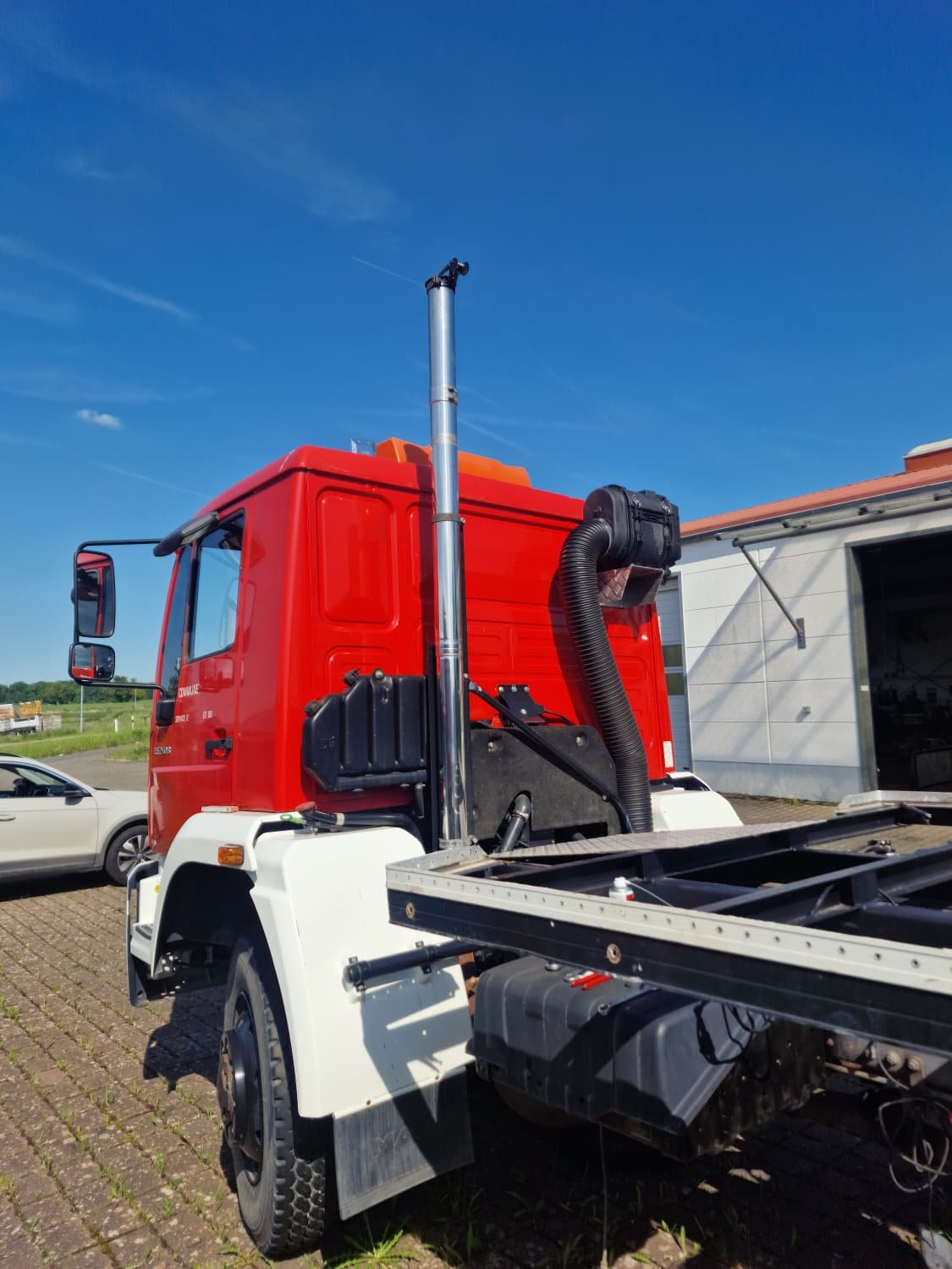

Dieses Wochenende war leider zu kurz um viel zu schrauben. Zum Glück ist allerdings der Schlauch für den Luftfilter gekommen so das ich den mal anpassen konnte. Wäre ich nicht so vergesslich und hätte die Rohrschellen aus dem Lager mit gebracht hätte ich ein Häckchen mehr auf der "istfertigListe", aber nächste Woche gehts weiter
Der Schlauch ist sehr flexibel mit eingearbeiteter Spirale für Temperaturen von -40°C (Nordkap, Baikalsee) bis +150°C (da fällt mir gerade kein Ort ein) geeignet.
So sieht er aus, wird allerdings noch gerade und durch den Filz gelegt (falls der dran bleiben muß den nicht alle MAN haben den dran).

#106 Beitrag von Wombi » 2026-05-03 18:59:28
Hallo Udo,
ist der Schlauch innen glatt ?
PS:
Ich hätte den Filter an die Kofferwand gemacht wegen Fahrerhaus kippen und enormes Dröhnen in der Hütte.
Solarer

#107 Beitrag von Solarer » 2026-05-03 19:08:25
Wombi hat geschrieben:
2026-05-03 18:59:28
Hallo Udo,
PS:
Hallo Hans,
ja der Schlauch ist innen glatt.
Wegen des Dröhnens habe ich das Filtergehäuse mir Schwingungsdämpfer geholt und kann ihn damit entkoppeln.
An die Kofferwand ist keine Option der der mit Abstand zur Kabine aufgesetzt wird, oben Schräg ist (ala LAK) und dann der Schlauch nochmal einen Meter länger geworden wäre

#108 Beitrag von Bad Metall » 2026-05-03 19:17:15
Hallo Udo,
PS:
Das wäre auch meine Empfehlung. Dein Koffer ist breiter als die Hütte und damit wird auch die Schlauchführung und deren Verlegung einfacher. Auch ein 90 Grad Bogen am Filterausgang zum Schlauch vebessert die Führung und belastet diesen weniger langfristig ;)

#109 Beitrag von Solarer » 2026-05-03 19:24:14
Bad Metall hat geschrieben:
2026-05-03 19:17:15
Hallo Udo,
PS:
Grüße Bernd
Einen Bogen könnte ich einbauen, die habe ich hier aber trotzdem wäre die Verlegung an die Kofferwand keine Option. Entweder würde ich mir den kompletten Platz zw Fahrerhaus und Koffer verbauen ( da kommen aber Fahrräder und Ersatzrad hin) oder müsste den Schlauch auf Höhe des Hauptrahmens verlegen und dann wieder mit 2 Bögen rauf und dann Richtung Ansaugstutzen des Turbos gehen. Das wäre neben dem deutlich längeren Weg und den Bögen auch noch eine zweite bewegliche Stelle (Zwischenrahmen)

#110 Beitrag von Bad Metall » 2026-05-03 20:01:02
Bei soviel Abstand zum Fahrerhaus macht auch eine auskragende Konsole am Koffer wenig Sinn . Für eine bessere Schlauchführung könnte man den Filter probeweise einmal um 180 Grad drehen, so das er zur Fahrzeug Mitte ansaugt :angel:
Wombi
Beiträge: 9263
Re: Fahrgestell und Basis MAN LE250b
#111 Beitrag von Wombi » 2026-05-03 20:19:01
Ich befürchte eher, egal wie gedämmt, daß die ganze Hütte vibriert/dröhnt.

#112 Beitrag von Solarer » 2026-05-04 3:24:25
Nun ob das gesamte Fahrerhaus anfängt zu vibrieren weil dort der Luftfilter montiert ist möchte ich erstmal abwarten. Falls dem so ist könnte ich mir eine Konstruktion wie bei der Abgasanlage vorstellen oder aber den Filter dann an die Verkleidung der Fahrräder bauen. Allerdings könnten sich dann ja die Vibrationen des Luftfilters auf den gesamten LKW-Rahmen übertragen

Hallo Udo,
zum Verständnis...
Das Fahrerhaus wird nicht Vibrieren im Sinne von Zittern.
Nennen wir es so, alleine das Ansaugrohr am Koffer hochzulegen erzeugt außen im Leerlauf ein deutlich hörbares Brabbeln.
Das Luftfiltergehäuse an der Hüttenrückwand verstärkt das ganze wegen dem dünnen Blech.
Und je nach Sicken und Aussteifungen in der Rückwand erzeugt der Luftfilter Schwingungen und dröhnen die den Beifahrer direkt hinter dem Kopf extrem stören können.
Bei einem L 2000 erlebt und umgebaut.
Bei einem Magirus 232 D 16 erlebt und die eiserne Hüttenrückwand dick versteift/gedämmt... dann war's deutlich besser.
Ich habe bei mir alles an die Kofferwand gemacht und alles ist gut.
Auch das Hütte kippen ist somit ohne Mehrarbeit in 2 min. Nachbar.
Erst immer Sachen zu trennen oder abzuschreiben lässt viele Besitzer dazu neigen die Hütte so wenig wie möglich zu kippen.
Aber mach erstmal und schau was Sache ist.
Ok dann verstehe ich das. Das Fahrerhaus bekommt auf der Rückwand noch Antidrön und Armaflex als Dämmung, wird zwar nicht sehr dick ausfallen aber besser als nichts. Das mit dem Ansauggeräuch kenne ich. Und wie schon geschrieben wenn ich den Rahmen für die Räder habe finde ich evtl auch dort einen Platz.....

...... mal wieder etwas Zeit zum schrauben (und artverwantes) gehabt.
Da die Kabind je höher als der alte Feuerwehraufbau wird muss auch der Auspuff mitwachsen.....
Wenn schon dann mit etwas glänzendem Blinbling.
Richtung der Klappe und genaue Höhe werden angepasst wenn der Koffer drauf ist ( nach dem Motto einmal schauen ist besser als 3 Stunden messen):
WhatsApp Image 2026-05-25 at 09.10.10.jpeg (171.21 KiB) 1023 mal betrachtet

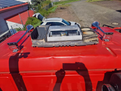

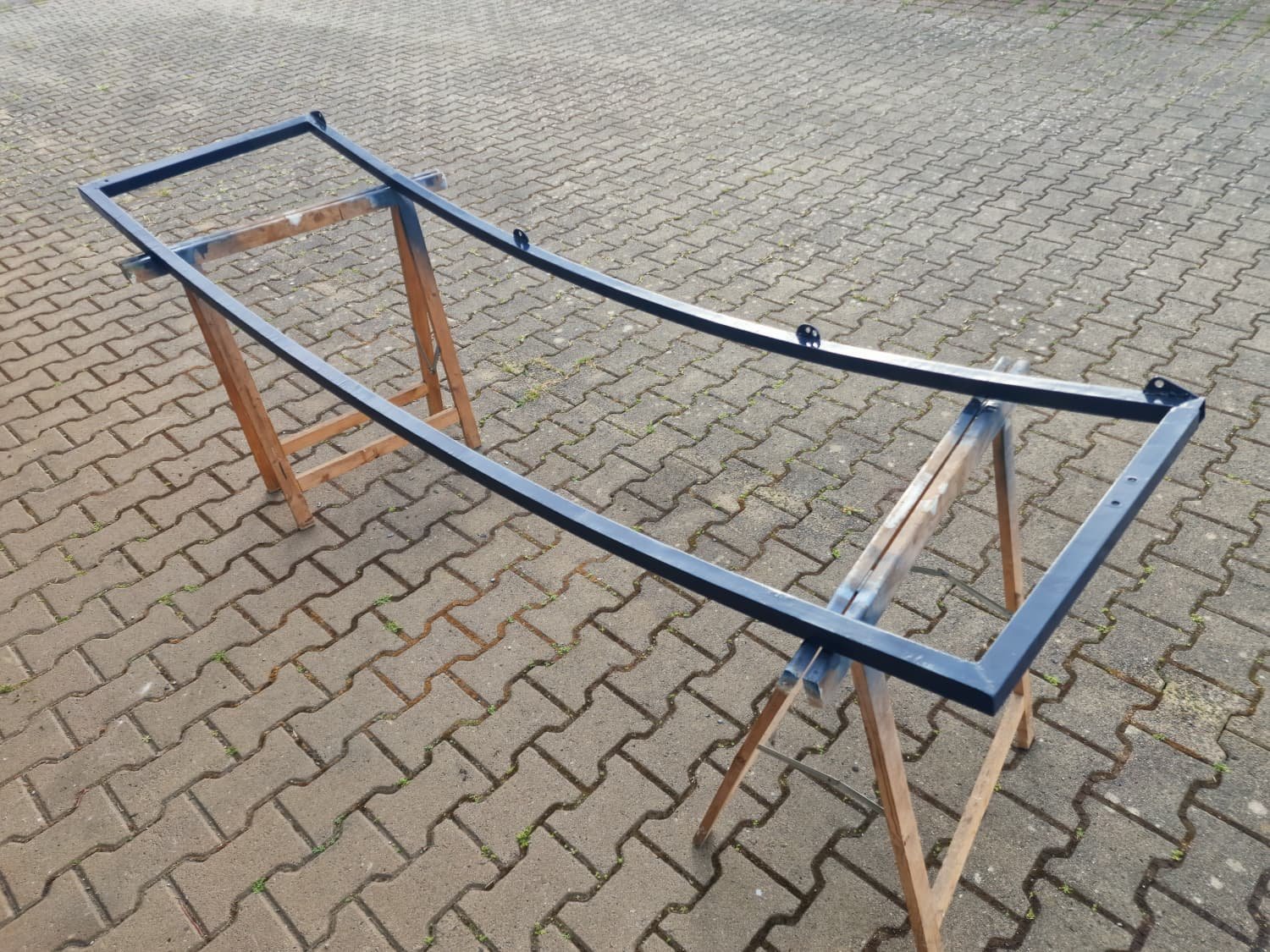

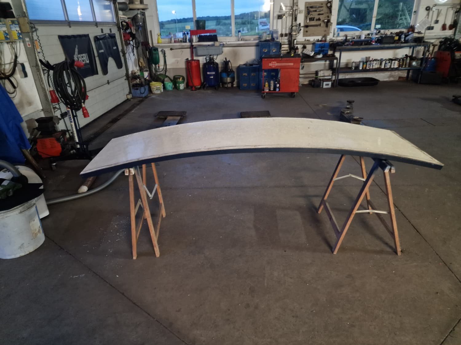

Dann habe ich mich mal mit dem Dach für die Garage beschäftigt, etwas schweißen, schleifen Lack drüber und 3mm Glasfaser.
Wird an der Kabine festgeklebt/ geschraubt und vorne am Zwischenrahmen abgestützt, evtl kann ich da auch den Luftfilter dranspaxen (Theme Vibrationen am Fahrerhaus):
WhatsApp Image 2026-05-25 at 09.10.21.jpeg (406 KiB) 1023 mal betrachtet
WhatsApp Image 2026-05-25 at 09.10.20(1).jpeg (173.43 KiB) 1023 mal betrachtet
