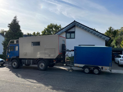

Hallo zusammen und guten Abend,
ich bräuchte mal eure Einschätzungen bzw. Erfahrung….
Denn, ich überlege gerade eine abnehmbare Kugelkopf-AHK an unserem MANni nachzurüsten, um auch ab und an einmal unseren Anhänger mitnehmen zu können. Dafür müsste selbstverständlich zunächst der am Hauptrahmen befestigte Motorradträger demontiert werden…
Die Höhe des Kugelkopfes ist in der DIN™ 74058 bzw. Richtlinie 94/20/EG mit 350-420mm über Grund und bei zGG des Anhängers festgelegt. Das Maß ist allerdings für 4x4-WoMo, als hohes Fahrzeug, mE recht schwer einzuhalten.

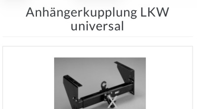

Im Netz finden sich einige Firmen, die z.B. eine Universal-Traverse für LKW anbieten, die dann in Kombination mit einer entsprechenden anschraubbaren AHK, den Kugelkopf auf passende Höhe bringen könnten.
Habt ihr ggf. eigene Erfahrungen ?
Habt ihr bessere Lösungen ?
Was gibt es ggf. noch im Detail zu berücksichtigen ?
Danke schon mal fürs Feedback….

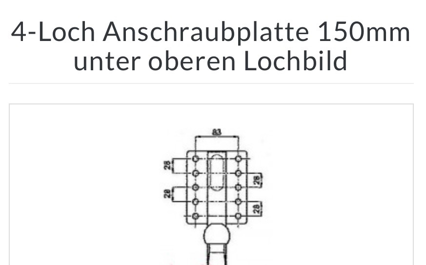

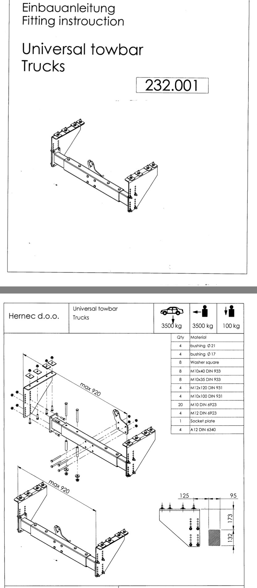

Am UFS kann ich den zusätzlichen Kugelkopf leider nicht montieren, da dieser bei mir (mit viel Aufwand) klappbar umgerüstet worden ist.
Aber das die Höhenausrichtung für LKW-WoMo nicht gilt, das hilft mir -zumindest in dieser Hinsicht- schon mal weiter.
Dann liesse sich die Höhenthematik mit einer verstellbaren Adapterplatte (300 mm) und einer Anschraubplatte (150 mm) schon relativ gut lösen.
https://depot2u.de/p/hoehenverstellbare ... -mm-silber
Was mir allerdings auch noch Kopfzerbrechen bereitet ist die Position des Kugelkopf zu den hinteren Fahrzeugkanten.
Denn: Aufgrund der Abschrägung unseres GFK-Wohnkoffers ist die Quertraverse zum Hauptrahmen, an der dann letztlich mittels v.g. Adapterplatte der Kugelkopf befestigt würde, ca 500 mm hinter dieser Lotlinie versetzt. Damit wäre dann der seitliche Schwenkraum des Anhängers bei der bestehenden Deichsellänge des Anhängers begrenzt.
Gibt es für die Positionierung des Kugelkopfes, neben der optimalen Höhe, auch einzuhaltende Abstände zur Hinterkante des Zugfahrzeuges ?
Wenn ja, wo ist das geregelt?

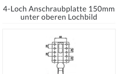

Ich habe an meinem 90-16 einen Universalanhängebock/-unterfahrschutz von Westfalia.
An diesen habe ich dann eine Anschraubplatte montiert, wie Du selber schon oben gezeigt hast.
Meine Dicker steht auf 315er Rädern, liegt also ein paar wenige cm höher als original auf den Schubkarrenräderchen des THW/FW.
Auch mit der längsten / tiefsten Anschraubplatte bin ich nicht auf die 420mm gekommen, die oben bereits genannt wurden.
Ich müsste nachschauen, ich meine aus der Erinnerung heraus, das die Kugel mind. 8-10 cm höher liegt.
Und ja, bei Tandemachsanhängern merkt man das deutlich. Das ist extrem blöde, da genau in diesem Fall ja eher größere Lasten im Anhänger sind, und dann die vordere Achse nix tut, die Stützlast auch sehr hoch wird.
Im Falle einer Kontrolle mit achsweiser Wiegung schaust Du dann auch blöd aus der Wäsche.
Weiterer Nachteil: die langen / tiefen Anschraubplatten haben einen D-Wert, der beim 7,5-Tonner (oder schwerer) nur einen Anhänger mit rund 2,5t erlaubt.
Ist ja auch einleuchtend, der Hebelarm Kugel/Verschraubung ist ja erheblich länger als bei kürzeren Anschraubplatten.

So eine verstellbare Platte habe ich nicht gefunden, als ich meine AHK gebaut habe.

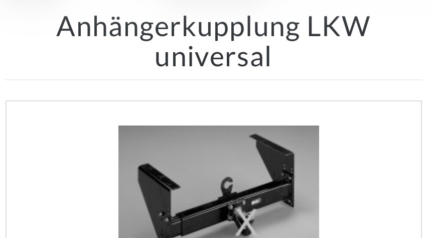

Ich habe jetzt eben auf der von Dir verlinkten Seite keine technischen Daten gefunden, erst recht keine Prüfbescheinigung, E-Prüfung oder ähnliches.
Hersteller sitzt in England.
Auch keine Angaben zu den D-Werten.
Nur den Hinweis BIS ZU 3.500 kg Anhängelast.
Bevor Du da Geld investierst, solltest Du also auf jeden Fall nachfragen, ob das am LKW, im Straßenverkehr, über 25 km/h zulässig ist. Und wenn ja, mit welchen Lasten.

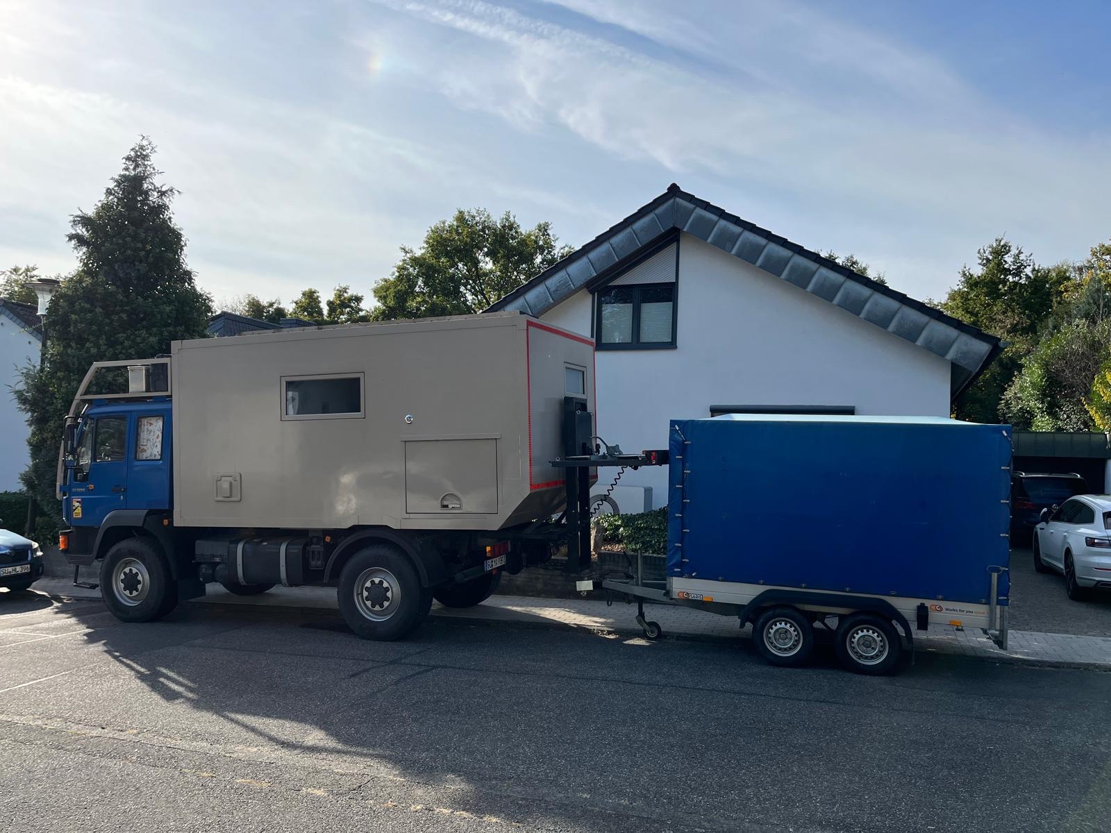

Zu Deiner anderen Frage, ich habe einen 3,5 t Ex-BW Einachser für den Dicken.
Und einen Wohnkoffer, der 1 m über die originale Kontur überhängt.
Wäre extrem eng geworden, daher habe ich die originale Deichselverlängerung für diesen Anhänger über ´nen BW-Shop gekauft damals. So passt alles und sieht auch stimmig aus.
Ob es da Vorgaben gibt, weiß ich nicht. Ich würde Dir aber dringend empfehlen, da schon aus eigenem Interesse auf genug Abstand zu achten. Sonst gibt´s halt an beiden Fahrzeugen Bruch.
Ich habe das Problem an meinen Sprinter-Minisattelzug. Da passen Sprinter und Möbelkoffer nicht optimal zusammen.
Und wenn ich enger einlenke, klemmt der Koffer schon an der Kabinenrückwand. Wenn dann der Sprinter noch etwas bergauf steht...
Im jetzt anstehenden Auflieger-Neubau steht die Anpassung ganz oben im Lastenheft!
Ich würde jetzt mal aus dem Bauch raus sagen, beim geringsten Abstand eingelenkt sollten noch 40 - 50 cm Luft sein in Deinem Fall.
Es gibt längere Deichseln, ich kenne Sie von Pferdeanhängern, bei denen noch eine Kutsche vor dem Eigentlichen Anhänger auf der Deichsel mitgenommen werden kann.
Aber wieder mit viel Aufwand verbunden...

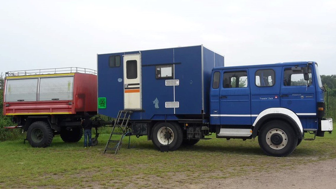

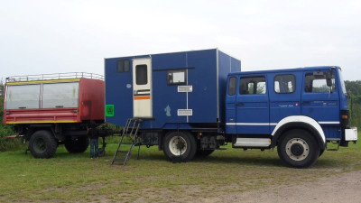

So sieht das bei mir aus, mit Anhänger UND Deichselverlängerung am Anhänger:
Aufbau LKW hängt knapp 1 M über, und der Ffw-Koffer auf dem Einachser steht auch noch vorn etwas über, so rund 30 cm.
Deichselverlängrung von 50 cm heilt das Problem.
Glück auf!

Die Adapterplatte fällt tatsächlich wieder aus der Vorüberlegung raus, denn sie ist nicht für Fahrzeuge im öffentlichen Straßenverkehr zugelassen. Es gibt auch offensichtlich keine ABE dafür. Jedenfalls wenn man in dem Link ganz nach unten scrollt, dann findet sich (leider) dieser Hinweis.
Bliebe demnach in meinem Fall, um auf Nummer sicher zu gehen, offenbar nur den Anhänger zu wechseln.
Das ist mir die Sache aber nicht wert.

von Westfalia gibt es auch einen Anhängebock / Unterfahrschutz zum seitlich an den Rahmen schrauben.
Je nach Fahrzeug / Aufbau des Fahrzeuges könnte man den evlt. auch "Hochklappen" wenn man links und rechts alle Schrauben bis auf eine herausschraubt.
Wenn man passabel hinkommt, ist das mit nem Akku-Schlagschrauber in wenigen Minuten erledigt. Für einmal im Jahr wäre das für mich ok, für einen echten Overlander der regelmäßig / oft ins Gelände will ist das aber vermutlich keine interessante Option.
