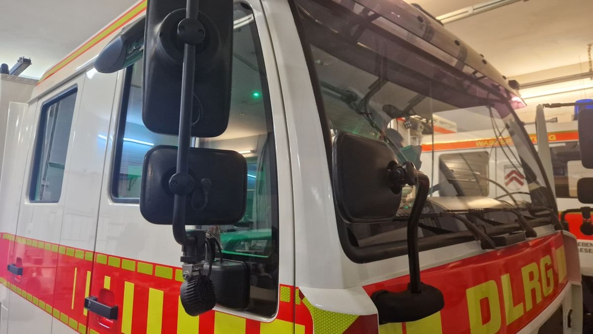

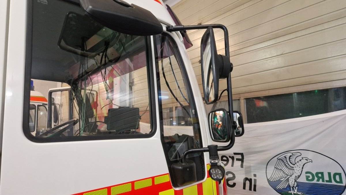

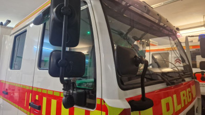

ich unterstütze ja seit ein paar Wochen gelegentlich die DLRG im Nachbarort Drochtersen beim Umbau einer ehemaligen niederländischen Feuerwehr zum Gerätewagen Wasserrettung. Dafür benötige ich heute mal wieder an 2 Stellen Unterstützung. Gestern Abend sind wir ins Grübeln zur korrekten Montage eines Spiegels an der Fahrzeugfront gekommen. Wir finden keine Stellung, die uns wirklich sinnvoll erscheint. Der Spiegel war aber wohl bereits ab Werk da und wird irgendeinem Zweck gedient haben. Ein Rampenspiegel an der Beifahrertüre ist unabhängig vom Spiegel vorne rechts an der Fahrzeugfront vorhanden.
Spiegel an der Front
Rampenspiegel
Rampenspiegel
Mir scheint nur die Variante sinnvoll zu sein, mit der der Fahrer mehr schlecht als recht den Bereich direkt vor der Stoßstange einsehen kann, um Radfahrer erkennen zu können. Irgendwie sieht das aber auch nicht optimal gelöst aus.
Hat jemand eine Idee, wie der Spiegel sinnvoll eingesetzt wird?

such mal nach Dobli-Spiegel. Das Teil soll Sicht auf die vordere Ecke geben. Also dort, wo der Rampenspiegel nicht hinkommt.

Der Spiegel vorn soll den toten Winkel weiter minimieren.
Such mal nach Dobli- Spiegel .
Unsere Nachbarn aus NL hatten den an ihren Fahrzeugen mW zur Pflicht gemacht.

das hilft schon sehr gut weiter, das Fahrzeug stammt tatsächlich aus den Niederlanden, damit ist dieses Rätsel mal wieder wunderbar nach 15 Minuten gelöst. Ich werde mal raus suchen, wie wir den Spiegel optimal einstellen.

auch dieses Rätsel wurde durch die Hinweise hier aus dem Forum wunderbar gelöst, die Kameraden haben - jetzt wo klar war, welche Ecke man genau im Spiegel sehen soll - passend ausgerichtet und man kann tatsächlich vom Fahresrsitz aus die gewünschte Stelle rechts vor dem Laster einsehen.
