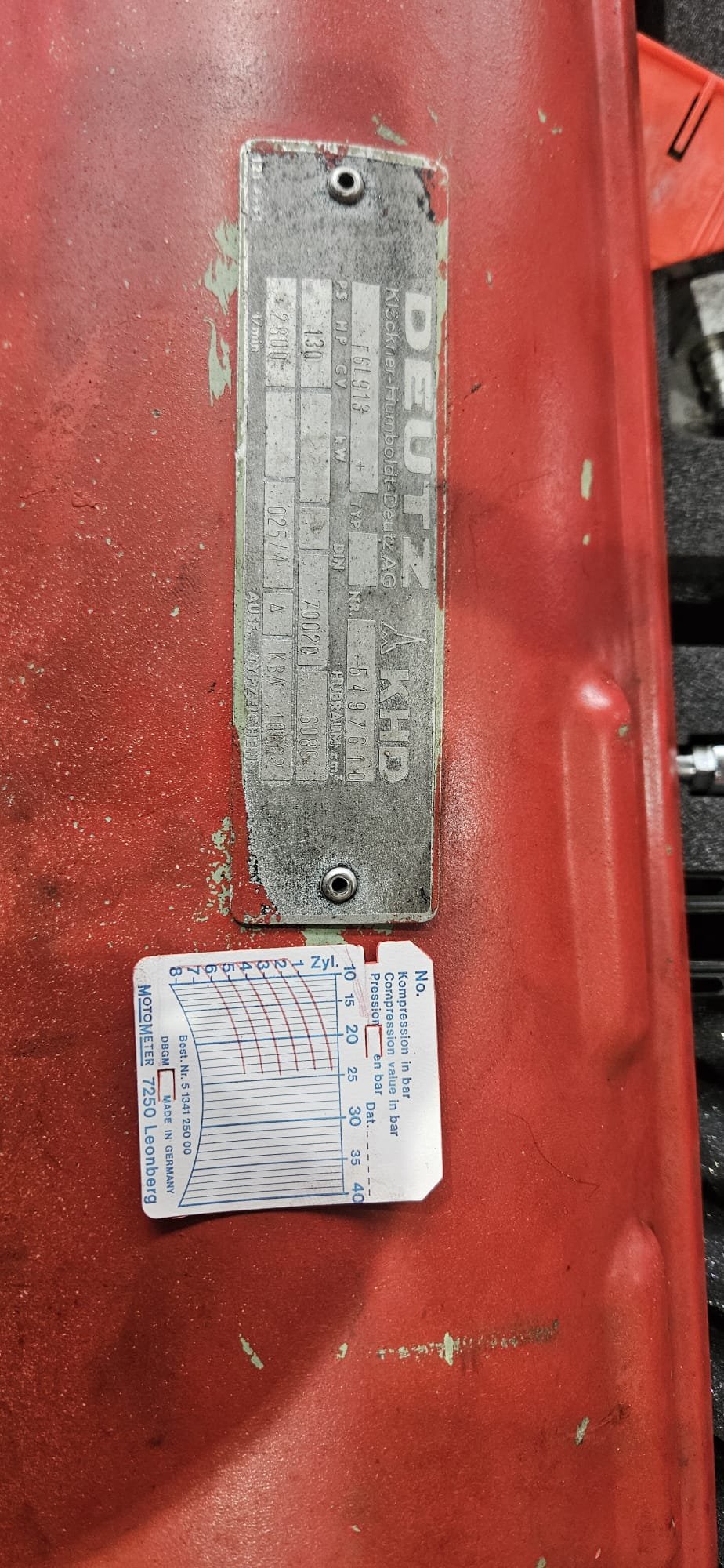

Guten Abend zusammen,
Das unten sind meine Werte bei instandgesetzer Maschine und ca. 4000 km Fahrleistung seither.
Was meint ihr, sind die Werte in Ordnung?
Danke und Grüße
Christoph
Danke und Grüße
Christoph

Auf jeden Fall viel gleichmäßiger als bei meinem alten Ford. Dass sie im von Hugobaer aus dem Werkstatthandbuch genannten Bereich liegen, hast du ja sicher selbst erkannt.

Die wenigsten Kompressions-Messgeräte dürften geeicht sein. Ich hab schon ein paar mal gehört, dass es schwierig ist, die absolut gemessenen Werte zu vergleichen wenn nicht das gleiche Mess-Gerät zu den gleichen Umständen im Einsatz war.
Das dürfte auch der Grund sein, weshalb die Angaben im Werkstatthandbuch so großzügig sind.
Da Deine Messung voll im Soll-Bereich liegt, würde ich davon ausgehen, dass die Kompression in Ordnung ist.

Die werte sind in Ordnung, keine großen differnzen zwischen den zylindern.
Eine druckprüfung hängt von vielen faktoren ab.
Drehzahl
Kalt
Warm
Öl vorher reingetan
Messmittel
Wenn die Angaben 20 bis 30 bar für deinen motor stimmen, dann weiterhin gute fahrt
