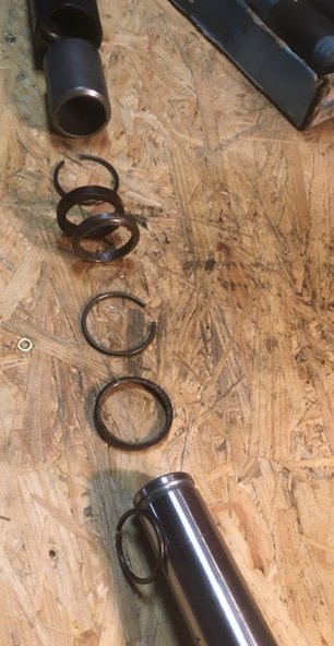

Meiner ist am Siffen habe ihn schon zerlegt und eine neue staubsmanschette eingebaut aber die haupt Dichtung habe ich nicht bekommen. Wenn jemand weiss wo man die bekommt wäre auch super.

Meistens steht auf dem Dichtring die Grossen drauf.
Ist der Zylinder von Weber? Da bekommt man in der Regel noch alle Dichtringe....

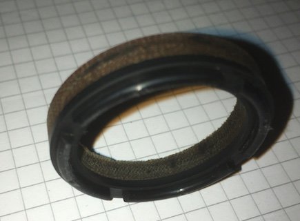

ich habe gerade die gleiche Reparatur bei dem Kippzylinder an meinem 192er mit ebenfalls kurzem Fahrerhaus durchgeführt. Nach den Bildern zu urteilen ist das der gleiche Zylinder.
Habe den Dichtring und die Staubmanschette getauscht, beides bei Hytec-Hydraulik bestellt:
05597-ST-030x38x7 Stangendichtung - Polyurethan
06195-AM-030x40x5/8 Abstreifer mit Metallkäfig
Gesamtkosten unter 15 Euro. Der Zylinder ist nun wieder dicht und tut wie er soll. Ich hoffe, daß ich Dir damit helfen konnte. ;)

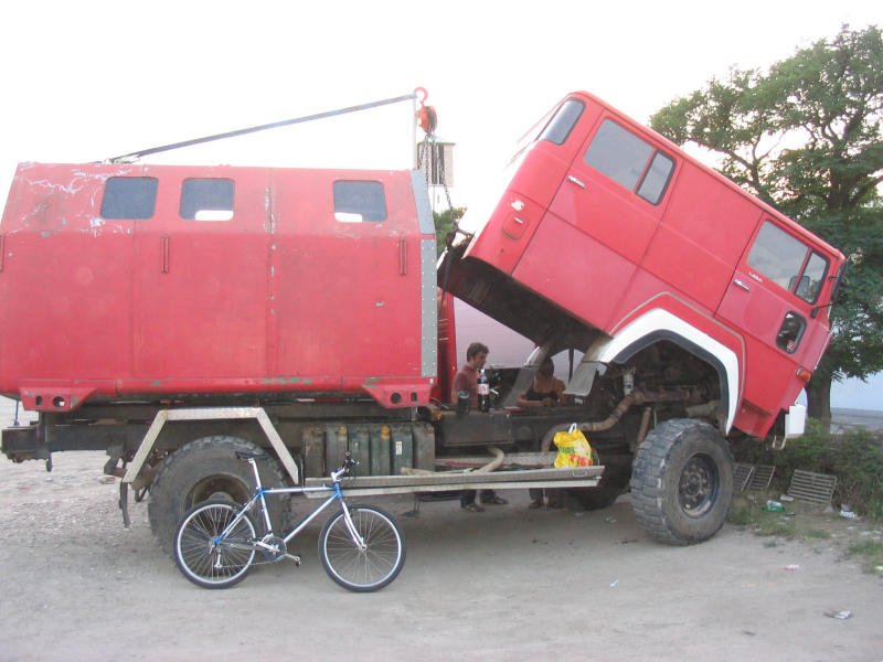

Andere Sache. Wie hoch kommt die Doka "hinten" beim Kippen? Ich habe ja einen FM2 Shelter auf der Ladefläche und könnte alternativ mittels Seilwinde/Seilzug in den oberen Containerecken die Doka anheben.

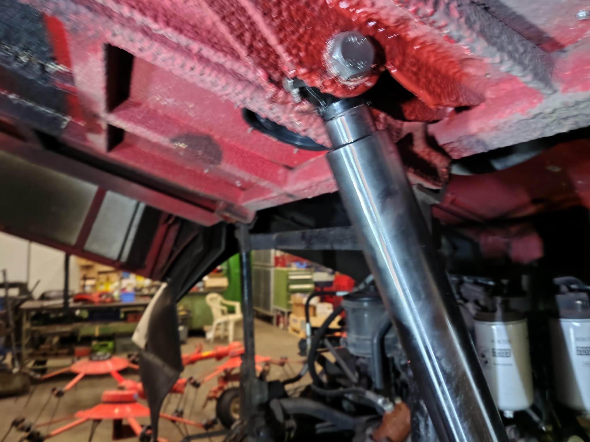

So sieht das mit der gekippten Hütte bei mir aus:
Noch ein Bild aus einem älteren Trööt:
https://www.allrad-lkw-gemeinschaft.de/ ... pg#p343183

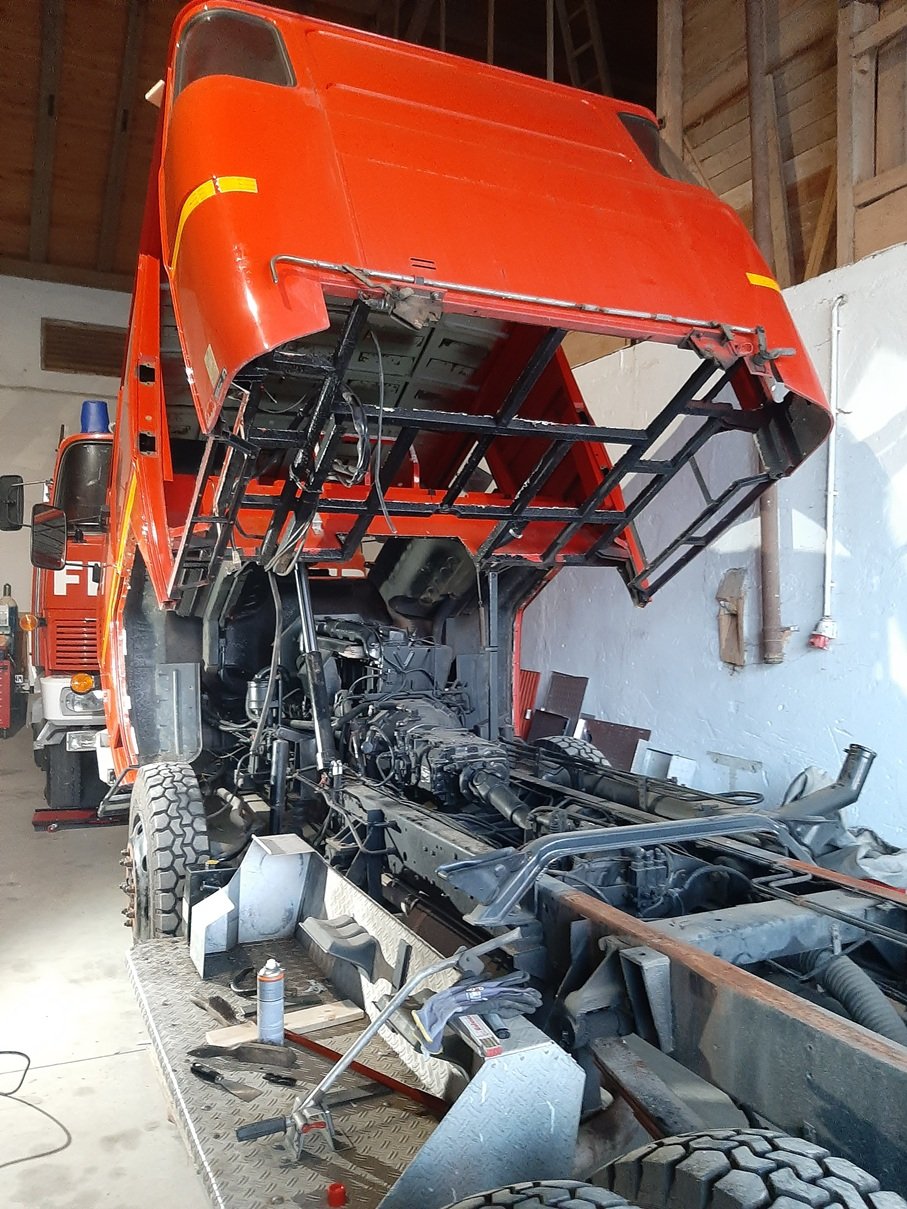

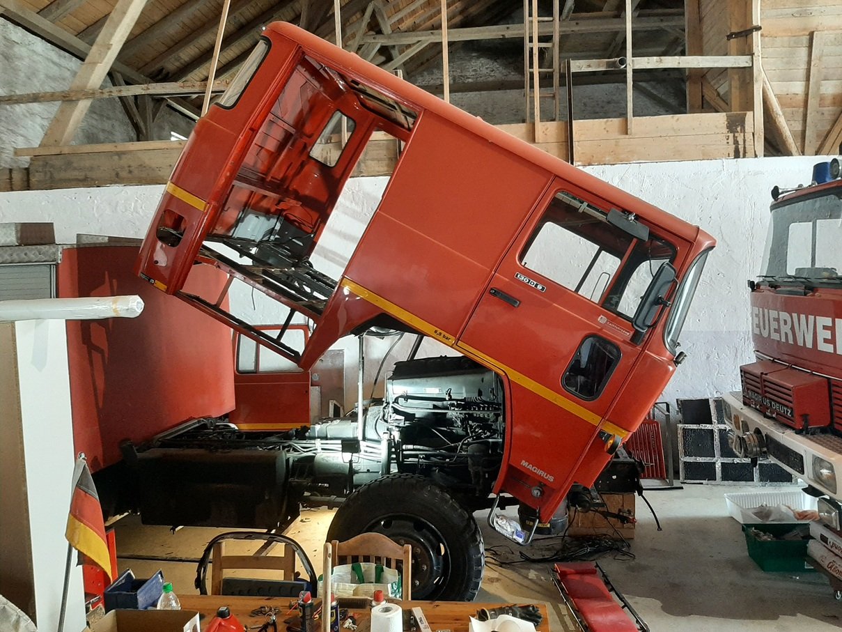

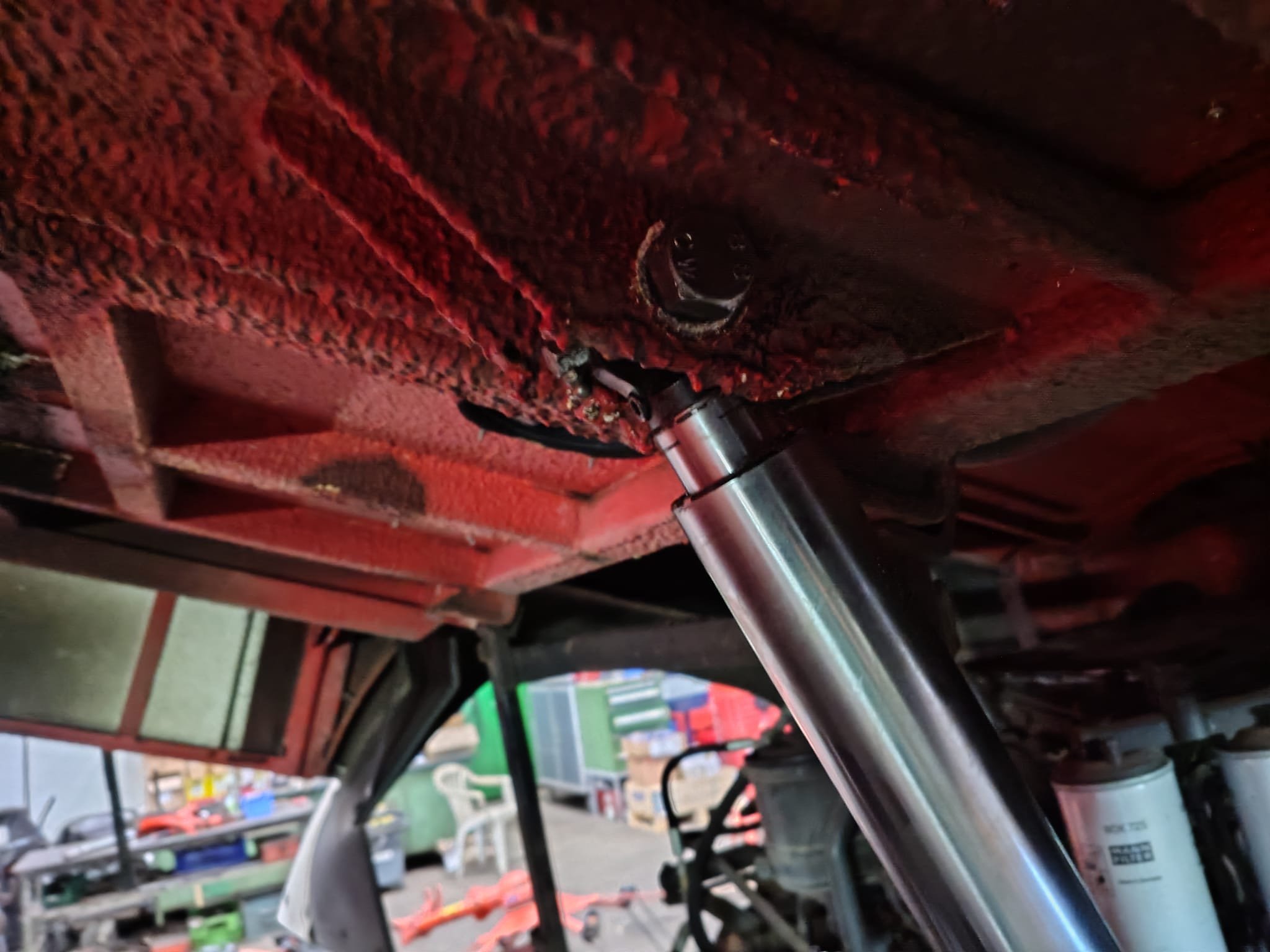

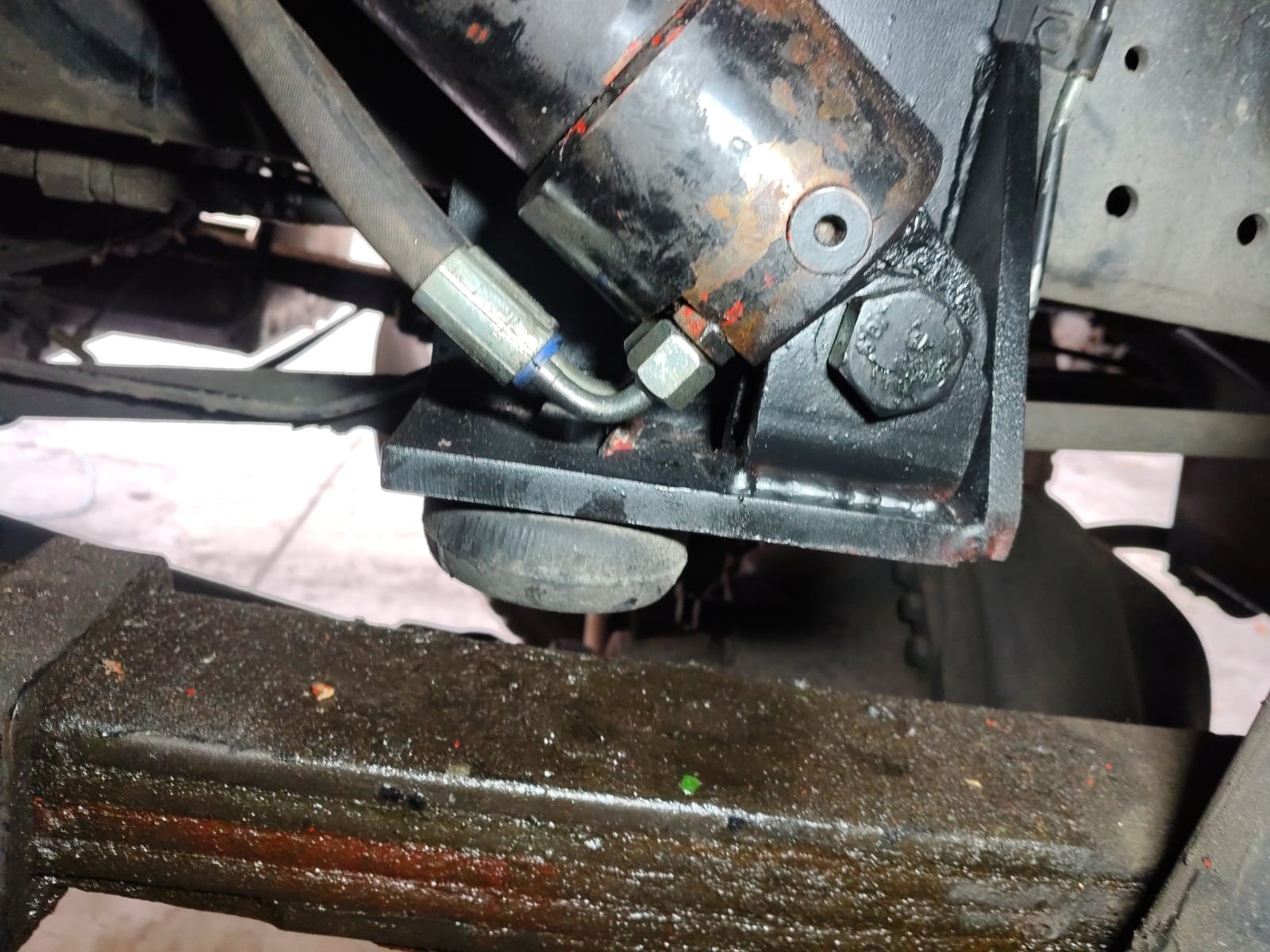

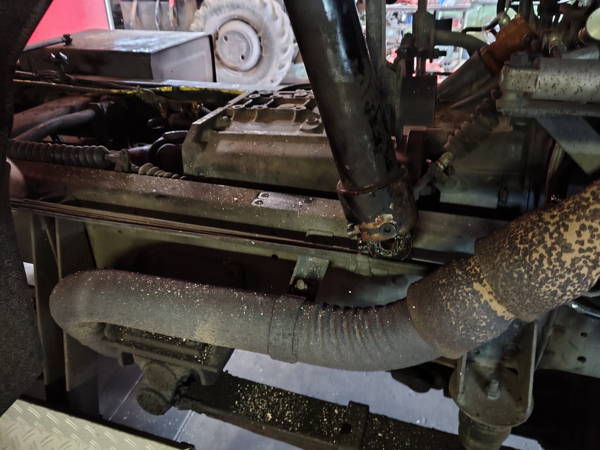

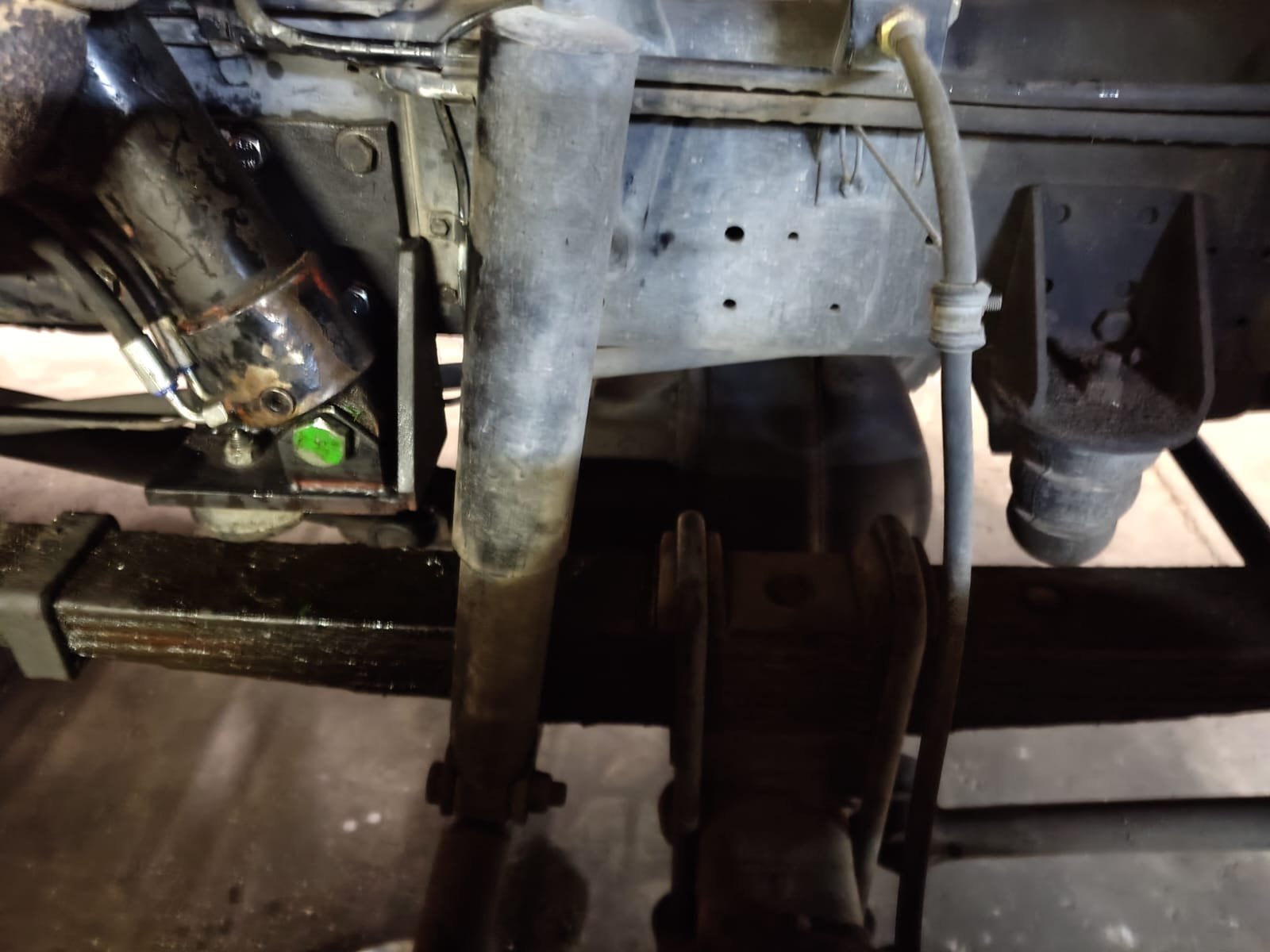

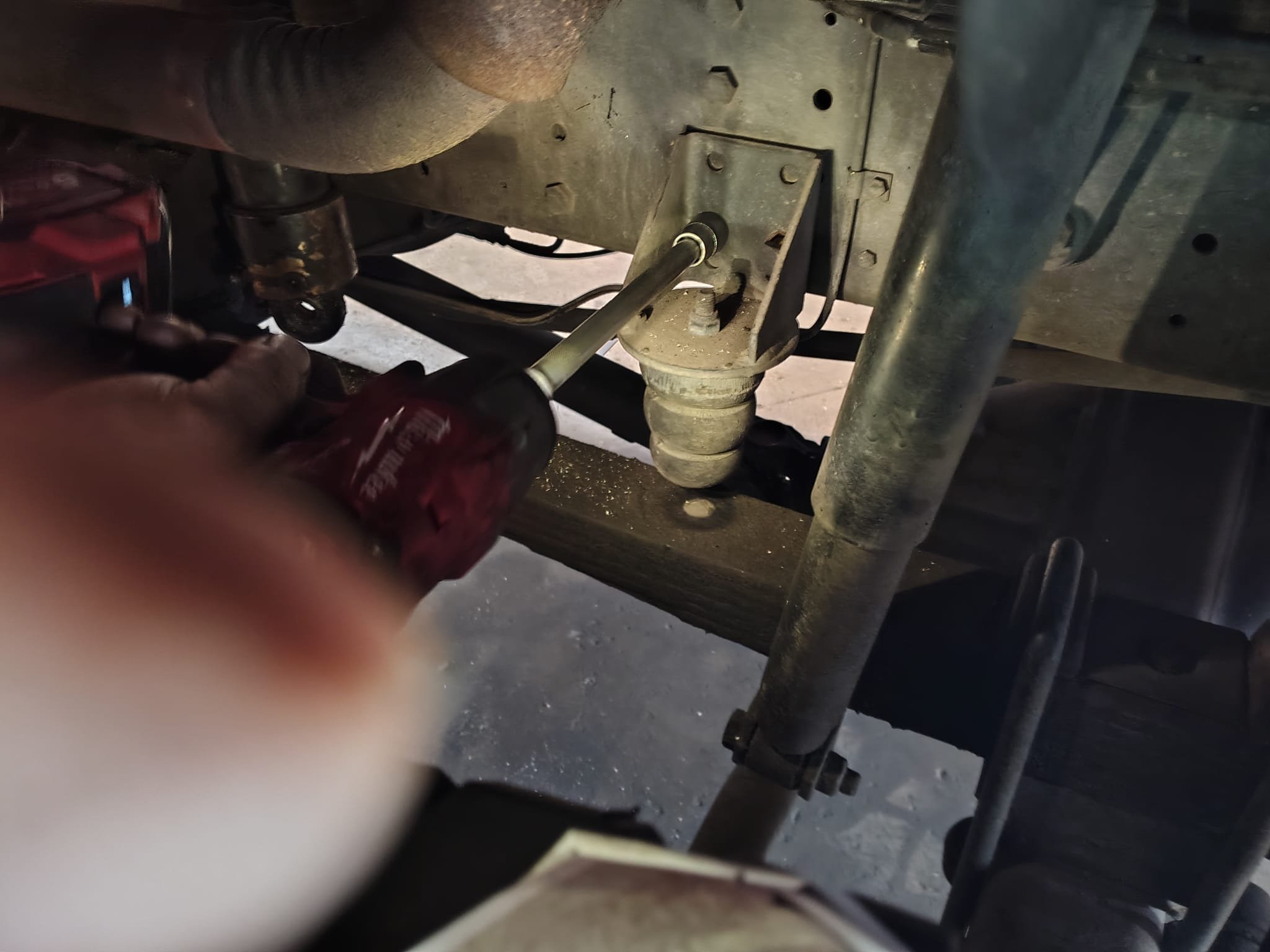

Fotos vom Einbau eines Hydraulikzylinders, die Aufnahmeplatte wurde aus 12 mm Stahlplatte angefertigt. Die Aufnahme oben wurde etwas abgeschliffen damit es passt. Es brauchten keine neuen Löchen in den Rahmen gebohrt werden.
Die Zylinderhalterung wurde mit vier Schrauben befestigt.

Beim R 6 Zylinder ist der Hubzylinder auf der linken Seite, beim V 6 Zylinder ist der Hubzylinder auf der rechten Seite, auch die Aufnahmen am Rahmen sind anders.
Der obrige Zylinder ist von einer Doka mit R 6 Zylinder.
