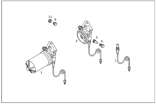

Hallo Martin,
ich hatte das Glück, einen Mercedes 280 S (108.016) Bj. 1968 zu besitzen (leider schon lange verkauft), der mit diesem Motor 130.920 ausgestattet war.
Laut EPC war eine Version mit Öltemperatursensor erhältlich.
SA 012277/01 Ölfilter mit Temperaturschalter. Vielleicht finde ich etwas Gebrauchtes von Mercedes 280 S W108 .
Pos. 1 Mercedes-Nr. A 002 184 48 01 - Ölfilter mit Temperaturschalter, FA. Knecht
Pos. 3 Mercedes-Nr. A 000 184 68 08 - Deckel
Pos. 7 Mercedes-Nr. A 003 545 67 24 - Schalter

Re: Mercedes m130.920 öltemperatur messen
Danke
Das ist ja super. Jetzt weis ich wo Mercedes misst. Da kann ich mir was basteln.
Kann es sein das die nur die untere verschlussscheaube des Überdruck Ventils angebohrt haben und da den Sensor eingebaut haben?
Ich kann da beim besten Willen keine andere stelle erkennen.
Gruß Martin
Gruß Martin
