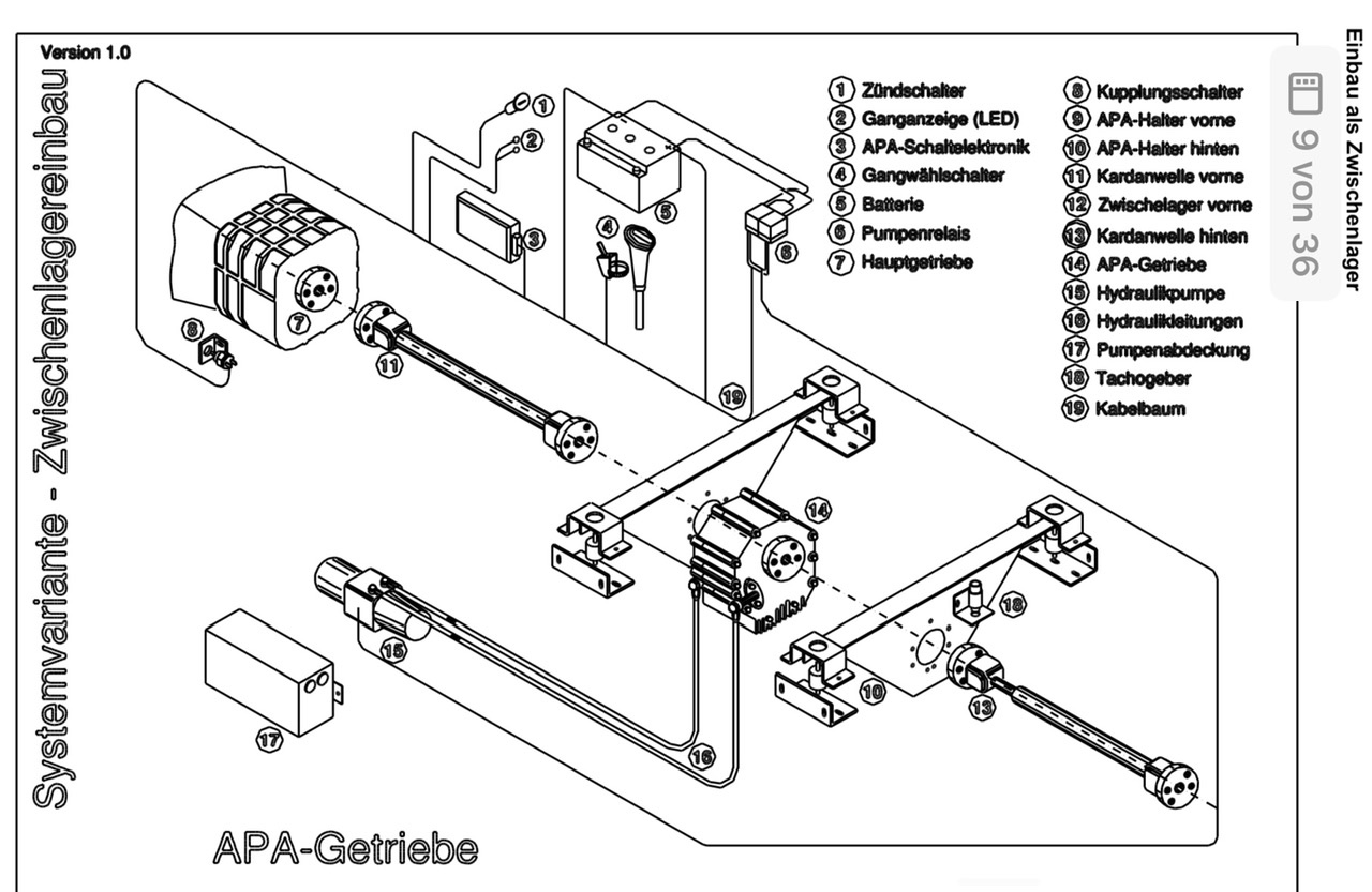

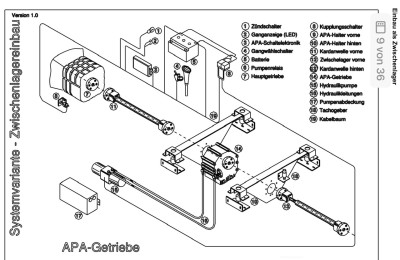

Was genau müsste denn alles da sein, damit ich weiß, wonach ich suchen muss?

Hallo Uwe
Diese Zeichnung könnte dir beim suchen helfen, die ist aus der Einbauanleitung:
Um das Teil möglichst direkt verwenden zu können, sollten die Teile 1,2,3,4,6,7,8,14,15,18 und 19 dabei sein.
9,10,16 und 17 wären auch toll.

Perfekt!
Dann habe ich einen konkreten Suchauftrag.
Vielen Dank!
