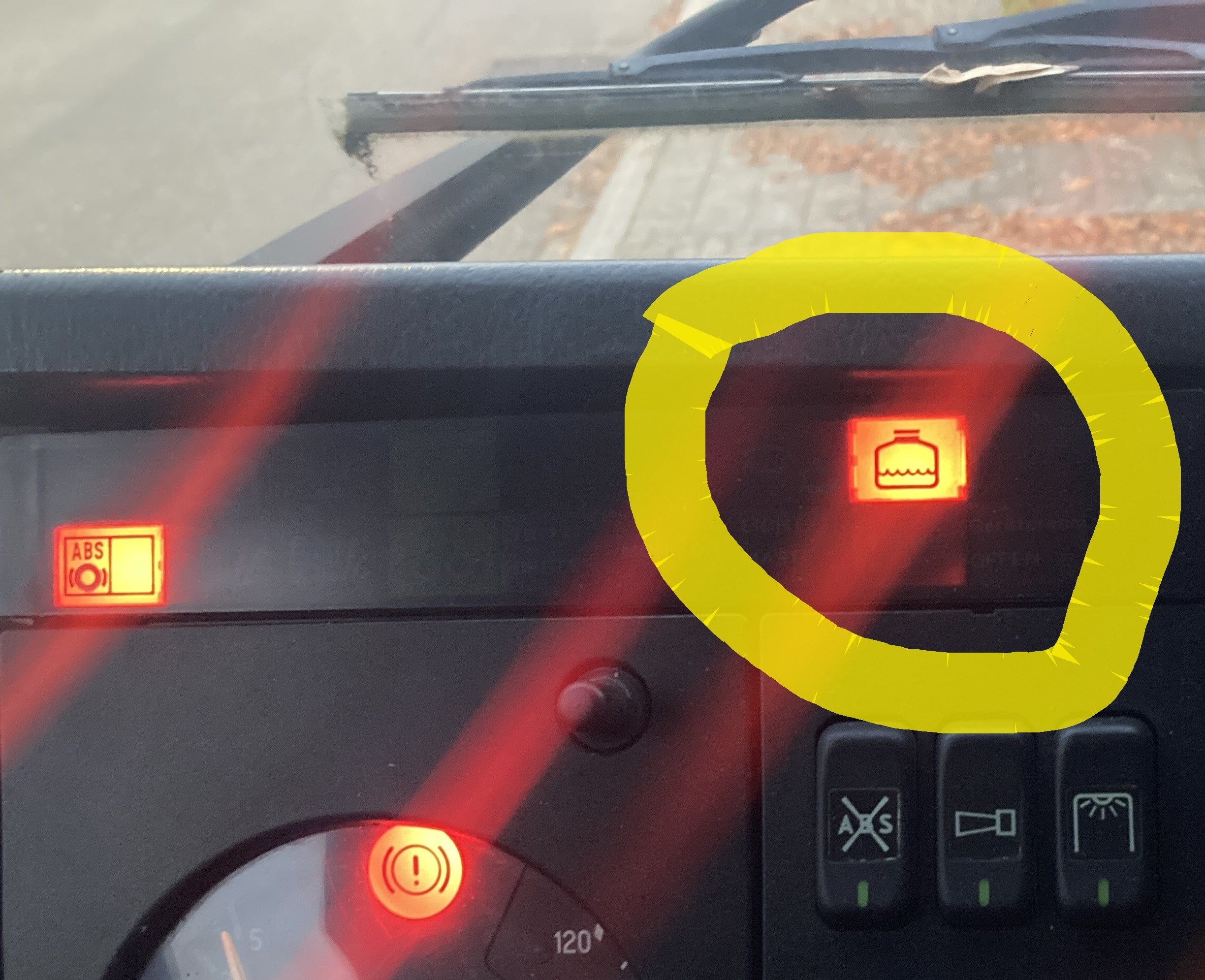

Geschätzte Forumianer
Ich habe meinen SK einige Zeit nicht bewegt und heute Abend mal wieder die 8 Töpfe in Bewegung gesetzt. Sofort nach dem Anspringen erklang ein äusserst unangenehmer Warnton und eine rote Kontrollleuchte - welche noch nie aktiv war - leuchtete permanent. Kann mir hier jemand weiterhelfen und sagen, was das für eine Kontrollleuchte ist und wie ich das Problem angehe/behebe. Zur Info: der SK ist ein ehemaliges Feuerwehrfahrzeug.
Danke im Voraus für eure Rückmeldungen und beste Grüsse

Hallo Jürg
Kühlmittelstand zu tief. Frontklappe auf und den grünen Deckel weg und dort auffüllen. Warm fahren und wieder nach nem Moment kontrollieren. Prüfe den Stand immer bevor ich starte. Komme geradeso mit dem Zeigefinger auf die Flüssigkeit. Bevorzugt mit Frostschutz. Welcher es ist weiss ich leider nicht. X Beliebig würde ich nicht da der Motor Nassbüchsen hat und früher mal gerne mit falschem Frostschutz kaputt gingen.
Gruss Uwe
Edit Laut Motorex das M3.0 oder M5.0 Coolant
3 ist rot. 5 ist türkis/blau. Schauen Welches (Farbe)drin ist.

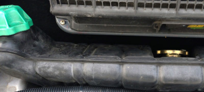

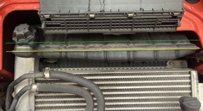

Hat einer von euch eine Ahnung, wie viel Kühlmittel eingefüllt werden kann und bis zu welchem Niveau (in etwa) der Behälter gefüllt werden muss (gelbe Linie, grüne Linie oder voll-voll)?
Und wenn hier jemand einen Blick in die Kristallkugel wagen kann: Wo ist der Kühlmittelverlust am wahrscheinlichsten, wo mit der Lecksuche beginnen?

Hallo Jürg
Würde zwischen grün und gelb. Wie ich schrieb ist seit Ewigkeit der Stand bei mir ca. bei der Krümmung oberhalb der gelben Linie.
Mengenmässig laut Motorex 43ltr.
Aber, Automaten Kühlung, ev. Zusatz Kühlung weiss ich nicht ob das wirklich stimmt. Keine Ahnung mehr wieviel das bei mir war.
Ich würde mal ein Frostschutzmittel Gemisch einfüllen und ihn dann laufen lassen. Dauert halt ewig. Führerhaus kippen Zündung drin. Dann kannst Du den Motor über die Fremdstarteinrichtung am Motor starten.
So kannst Du Schläuche und Alles prüfen ob ev. ein Marder oder so an den Schläuchen war.
Das der Behälter zweigeteilt ist wäre mir nur aus diesem Grund bekannt das weiter hinten gegen rechts in meinem Fall ein verplombter Kühlerdeckel ist.
Erstmal beim linken Deckel auffüllen. Halt mal Literweise. Müsste bei meinem SK im Betriebshandbuch gucken ob da was steht.

Hallo Jürg
Steht was von Ausstattungvariante. 10 bis 12 Liter was der Ausgleichsbehälter fasse.
Ist bei mir derselbe. Mit besagtem verplombten Kühlerdeckel. Links kann ich auch bei warmem Motor aufmachen. Trotzdem Vorsicht
Deutet eben auf 2-geteilt wie beschrieben.
Bei mir ist der bläulich/grüne Stoff drin.
Hoffe das Du da nur ne äusserliche Leckage hast. Schläuche hat's ja genug an den OM442LA
