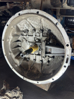

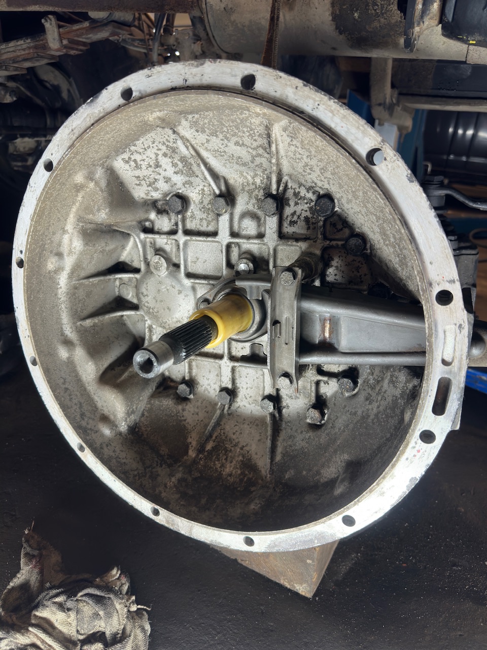

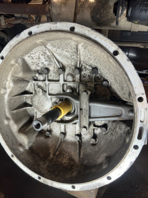

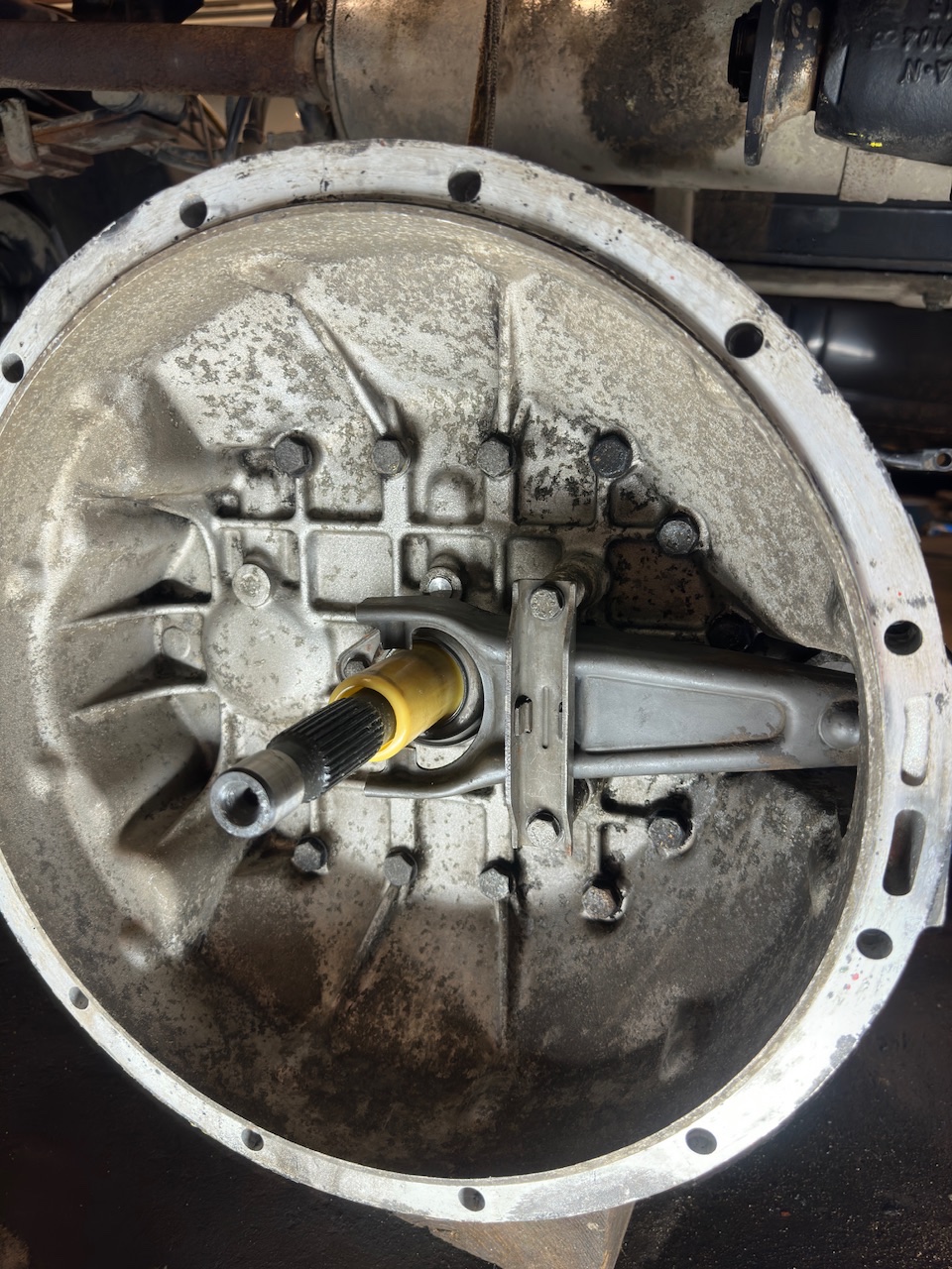

Ja ist jetzt raus, wenn man den Hebel nach außen zieht bekommt man sie runter. Wir haben den Fehler gemacht das Getriebe zu ziehen ohne ohne den Hebel vorher aus dem Ausrücklager zu lösen.
Re: MAN 8.136 FAE Getriebe ausbauen
Falls noch mal jemand danach sucht hier mal eine kleine Beschreibung wie es funktioniert. Bevor das Getriebe vom Motor getrennt wird unbedingt den Nehmerzylinder ausbauen und den Hebel der in das Ausrücklager greift nach außen ziehen. Die Kupplung wird auf Zug betätigt nicht auf Druck. Das Ausrücklager ist mit einer Klammer in der Druckplatte befestigt, wenn der Hebel nicht aus dem Ausrücklager gezogen wird bekommt man das Getriebe nicht vom Motor getrennt.
Das haben wir leider erst entdeckt, nachdem wir mühsam durch einen 2 cm Spalt die 6 Schrauben der Druckplatte von der Schwungscheibe gelöst hatten und das Getriebe draußen war. Da hätte man sich viel Zeit sparen können

Man kann auch so lange dran ziehen, bis sich der Hebel in der Glocke so verklemmt, dass es weder vor noch zurück geht. Wenn es dann noch von der Welle heruntergerutscht ist, dann hilft nur noch ein Loch in der Kupplungsglocke....
Das das VW-Getriebe aber eh keinen nennenswerten Wert mehr hat, bzw. die Glocke ja vorhanden ist, war dieser idiotische Fehler unseres polnischen Superschraubers zu verschmerzen.
