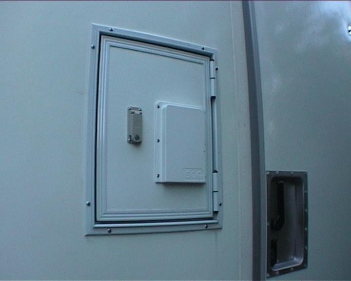

falls du unbedingt (so wie ich bei meinem WoMo) unbedingt ein Schließsystem (mit Profilzylinder, ggf. sogar passend zu Haus und Hof) haben willst, ist das, was du da hast schon sehr gut.
Alternativ kannst du ja auch mal nach Drehstangenschloss suchen. Damit hättest du dann wenn gewünscht eine Dreipunktverriegelung. Das ist bei mir an der Einstiegstür, Heckklappe, den Staukisten aus PE unter dem Koffer, ... .
Oder du nimmst ein Kastenschloss, die gibt es auch mit Profilzylinder. Dann noch eine Abdeckung über den Profilzylinder .... Die habe ich für die Kleinklappen (Toilettencassetten, Außendusche, ....) verwendet.
2004_06_08 toilettenklappe.JPG (33.43 KiB) 2073 mal betrachtet
