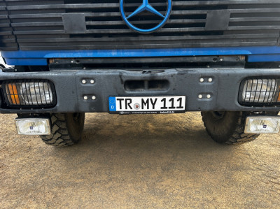

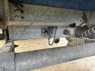

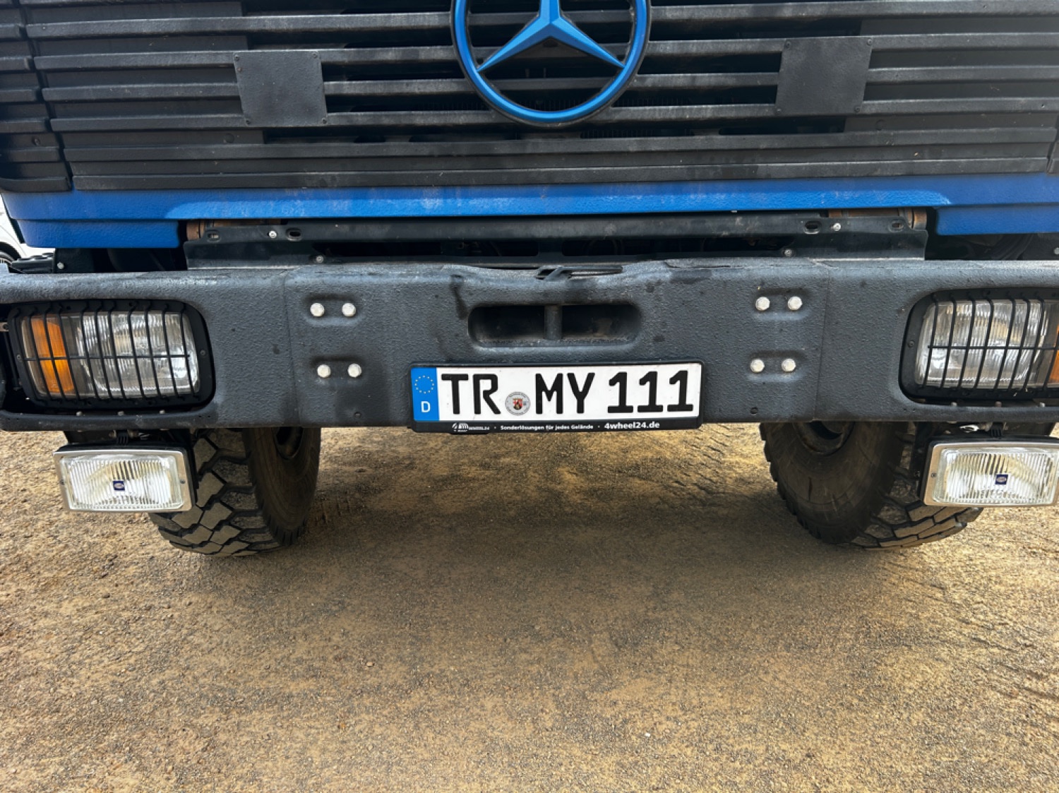

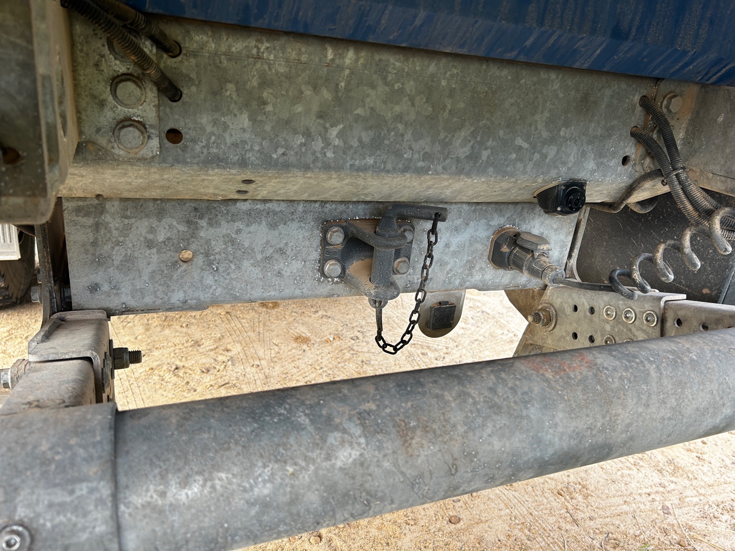

Fahrzeug: MB 1226
Gesamtgewicht: 14t
Anschlagpunkte vorne und hinten siehe Fotos:

Auf den Fotos sehe ich keine Anschlagpunkte sondern ein Maulkupplung vorne und eine Rangeierkupplung hinten - oder übersehe ich da was?
In der Betriebsanleitung müsse stehen was die Maulkupplung vorne an Zug verträgt - bei meinem MAN ist das wesentlich weniger als das zGG.
Die Rangeierkupplung und Quertraverse hinten auf dem Foto scheinen nachgerüstet da ist eine Aussage wohl schwierig....
Beim Bergungsseil und dem Softschäkel interessiert dich die Working Load Limit WLL, nicht die vom Verkäufer genannte Bruchlast (MBS - Minimum Breaking Strength) das ist zwar eine schöne grosse Zahl, aber an die MBS willst du NIE gehen, wenn du die erreichst fliegen die Fetzen.
Idealerweise ist die ganze Kette der in der Bergung involvierten Punkte aufeinander abgestimmt und die Komponente mit der tiefsten WLL diktiert die maximale Zugkraft.

Re: Dimensionierung der Bergeausrüstung???
Das meinte ich mit Anschlagpunkten. Das ist das, was ich aktuell zur Verfügung habe.
MBS = 55 t
WLL = 55 t ÷ 3 = ca. 18,3
Das heißt:
Das Seil dürfte dauerhaft nur bis etwa 18 t belastet werden,
hat aber eine Bruchreserve bis 55 t,
und ist für kurzzeitige Bergekräfte (z. B. Anfahrruck, Sand, Schrägzug) ausreichend für ein 14 t Fahrzeug – sofern keine aggressiven Schwungbergungen durchgeführt werden.
Ist das zu wenig?

In die "Anschlagpunkte" würde ich nicht die Bruchlast des Seiles einleiten wollen. Informiere Dich btite mal bei Mercedes, wieviel Last der Frontträger und auch die Abschlepptraverse mit der Abschleppkupplung aufnehmen können. Ich sehe da jetzt schon große Schäden auf Dich zukommen.....
nicht umsonst haben zumindest die Mehrzahl der Feuerwehrfahrzeuge die Bergepunkte vorne und hinten direkt an den Rahmen geschraubt...

Moin, solange keine D9H den Benz aus dem Loch zieht, sondern ein anderer Lkw sollten die Seile halten. Der zieht ja nicht mit 50 t sondern nur mit dem, was er auf die Straße bringt. Beim 14-t-Fahrgestell sollte die Fronttraverse schon das ZGG incl. Zulässiger Anhängelast bei 12% Steigung aushalten.
Beim BRD (7,2t GG) hab ich die 2-t-Hecktraverse beim Bergen verbogen, die 9-t-Traverse hat alle Spiele mit Schwung und so ausgehalten.
Ich würde das Zeug nehmen, wenn es die üblichen Fähnchen mit Beschriftung von Bruchlast, Marke und Typ hat. Dann sollte es Markenware sein.
Ist die Hecktraverse original? Sieht nicht so aus. Bei meiner Hecktraverse überträgt jeder Niet rechnerisch 1,5 t Anhängelast. Wenn Du M10-Schrauben zwischen Hecktraverse und Rahmen hast, würde ich die zählen und mit 1,0 t multiplizieren und dann schauen, was dabei rauskommt. Bei dickeren Schrauben geht dann mehr.
Meine Hecktraverss hat 6 mm Blech, ist so hoch wie der Rahmen, oben und unten 10 cm tief und darf max. 22t ziehen. Danach die Deine nicht ganz aus. Steht ein D-Wert an der Rangierkupplung?

Niemals, gibt viele schöne Videos über bei Bergeversuchen herrausgerissene Achsen.Johannes D hat geschrieben: ↑2025-11-05 12:56:53Servus,
Wenn der Rahmen am Schluss krumm ist, hilft es wenig, dass die Anschlagpunkte gehalten haben.
So ganz naiv gefragt, bei „extremer“ Zuglast , wäre es nicht besser direkt an der Achse anzuschlagen?

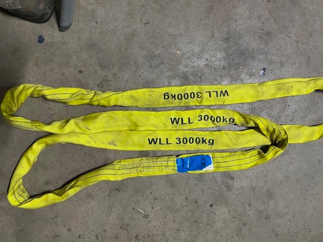

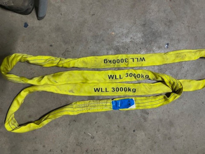

Bei diesem Seil ist die WLL 1/7 der Bruchlast, nicht 1/3 wie bei dem Dyneema. Liegt das am Material oder an ChatGPT?

Sicherheitsfaktor 7 ist in der EU üblich bzw. bei bestimmten Anwendungen vorgeschrieben.Der Initiator hat geschrieben: ↑2025-11-05 19:24:22Bei diesem Seil ist die WLL 1/7 der Bruchlast, nicht 1/3 wie bei dem Dyneema. Liegt das am Material oder an ChatGPT?
Die ältere DIN-Norm (vor Einführung der EU-Norm) kannte noch den Sicherheitsfaktor 8 ...

Zusammengefasst:
Meine „Anschlagpunkte“ sind nicht optimal
Flaches Band platzsparender
Beim Hersteller WLL nachfragen
besser noch eine Nr. stärker wählen

Den "Schlupf" aka Rundschlinge ist ja ein Standartteil, gibts auch in 8 to, aber halt nicht so lang:
https://www.lamm-seile.de/rundschlinge- ... 7501800120
Oder halt Hebebänder:
https://www.lamm-seile.de/hebeband-6.000kg/73011806050
Aber nicht vergessen: so Kunststoffgelumpe altert halt auch bei Nichtbenutzung. Ich hätte jetzt keine Schmerzen nen 10 Jahre alten Schlupf der immer in der dunklen Kiste gelagert war für eine Bergung zu verwenden.
