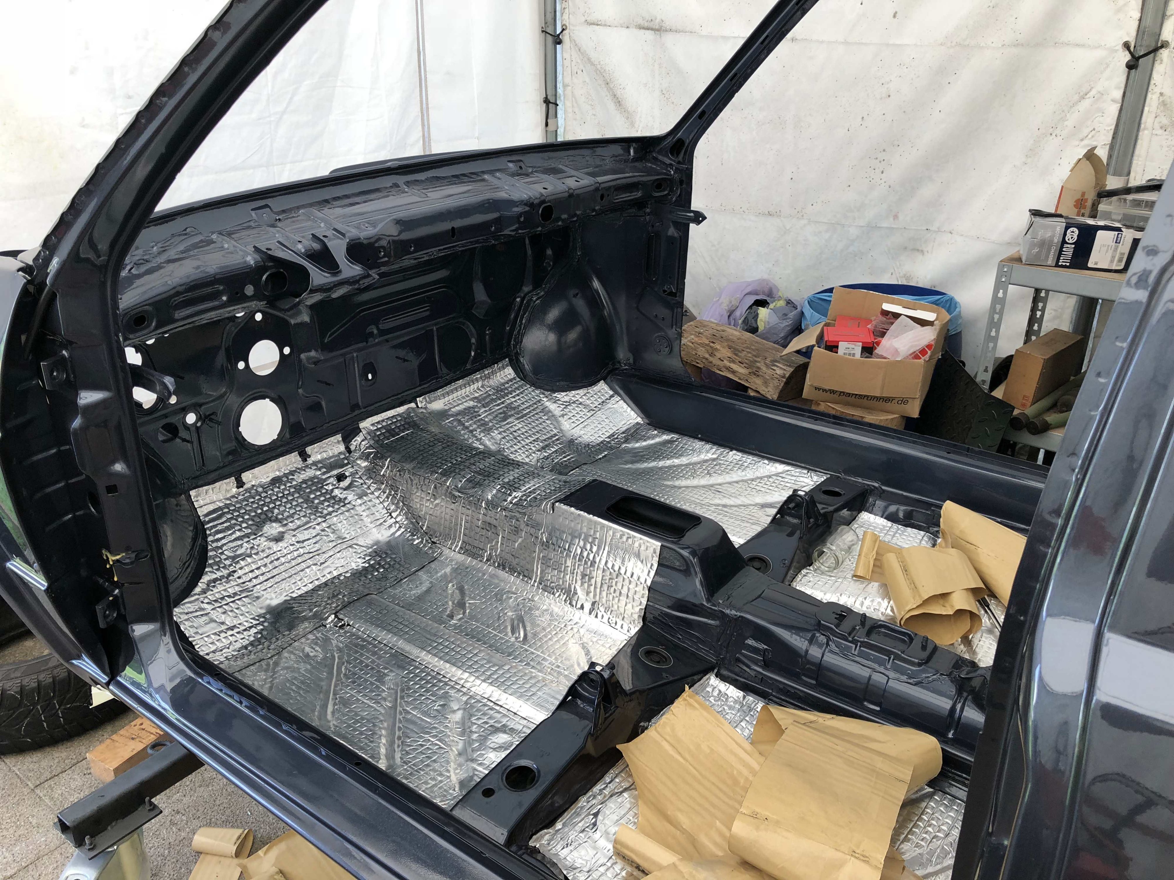

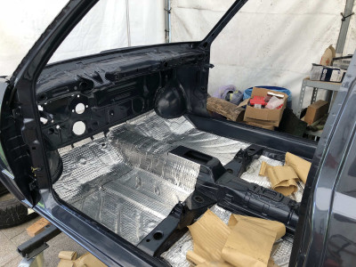

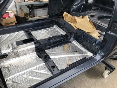

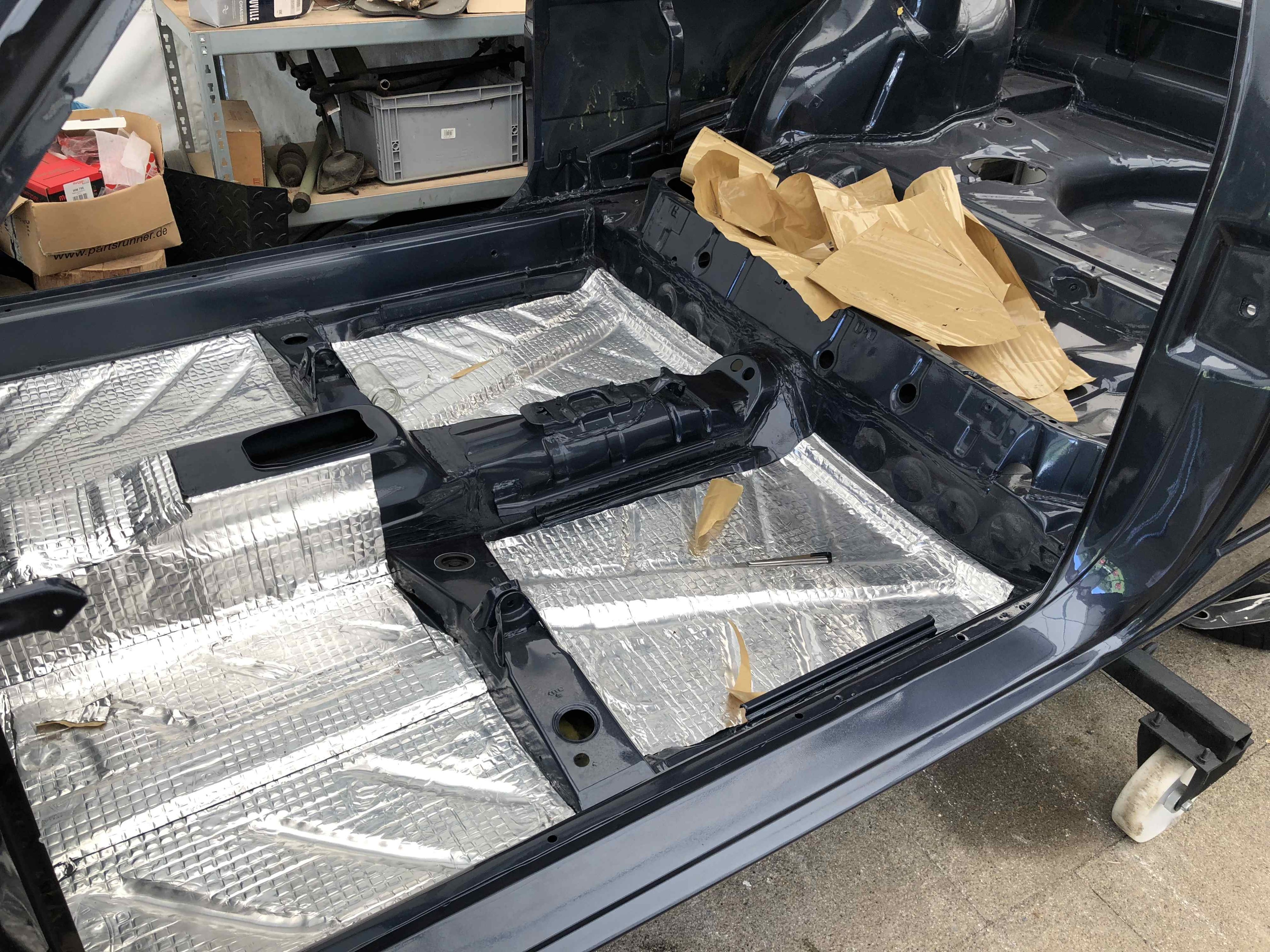

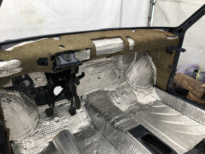

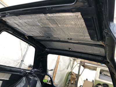

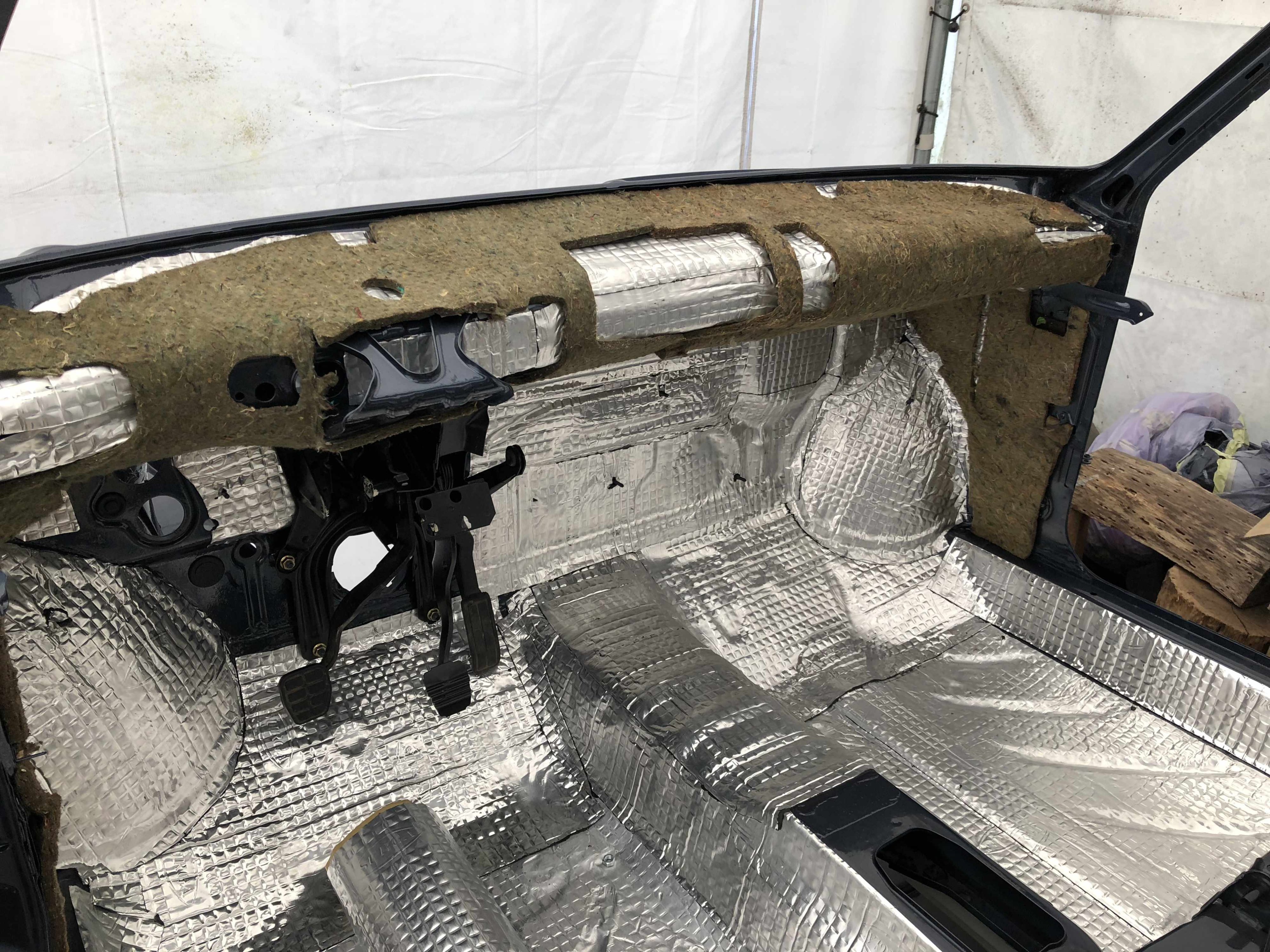

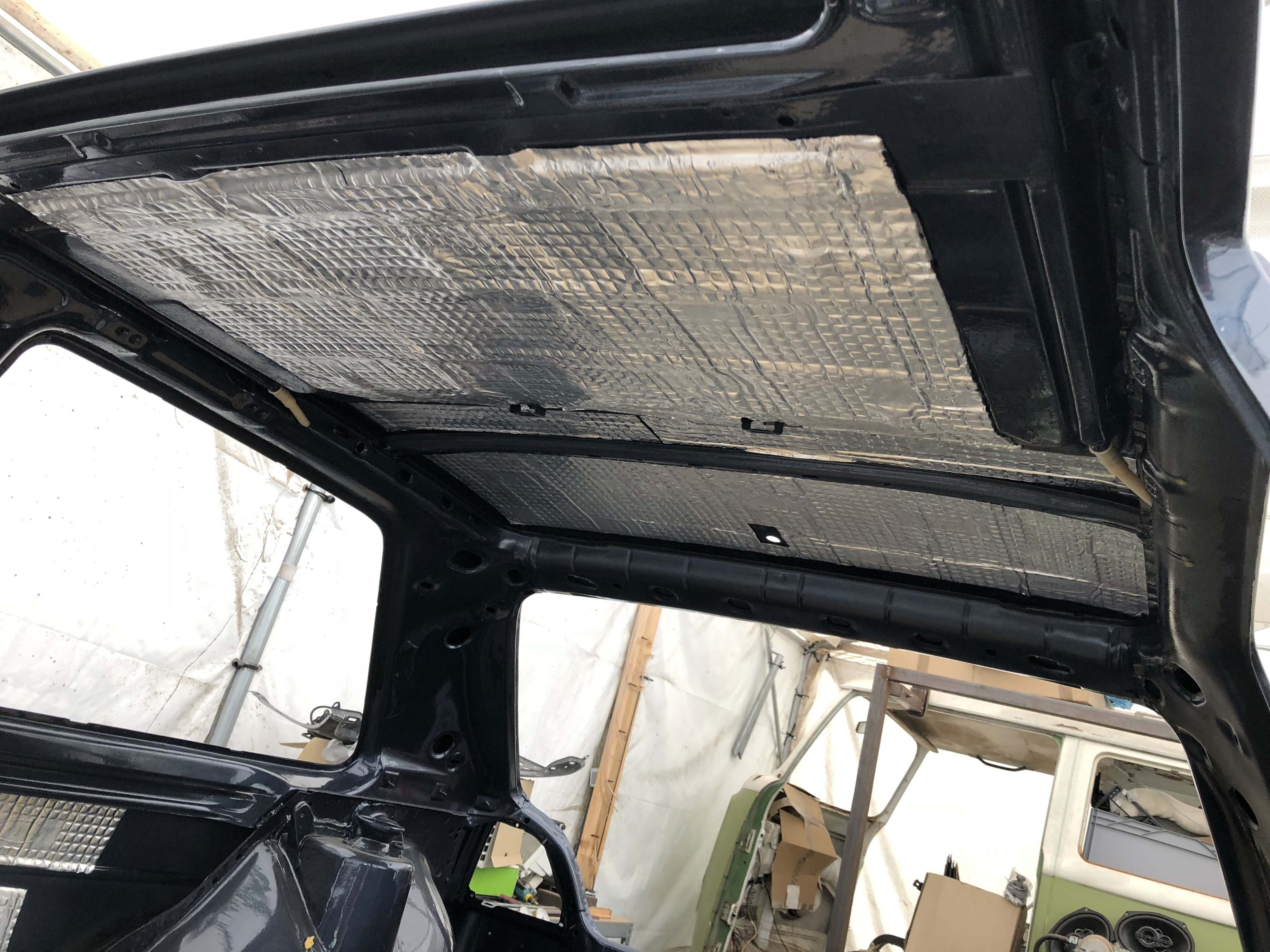

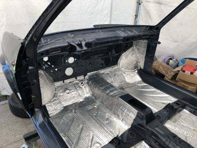

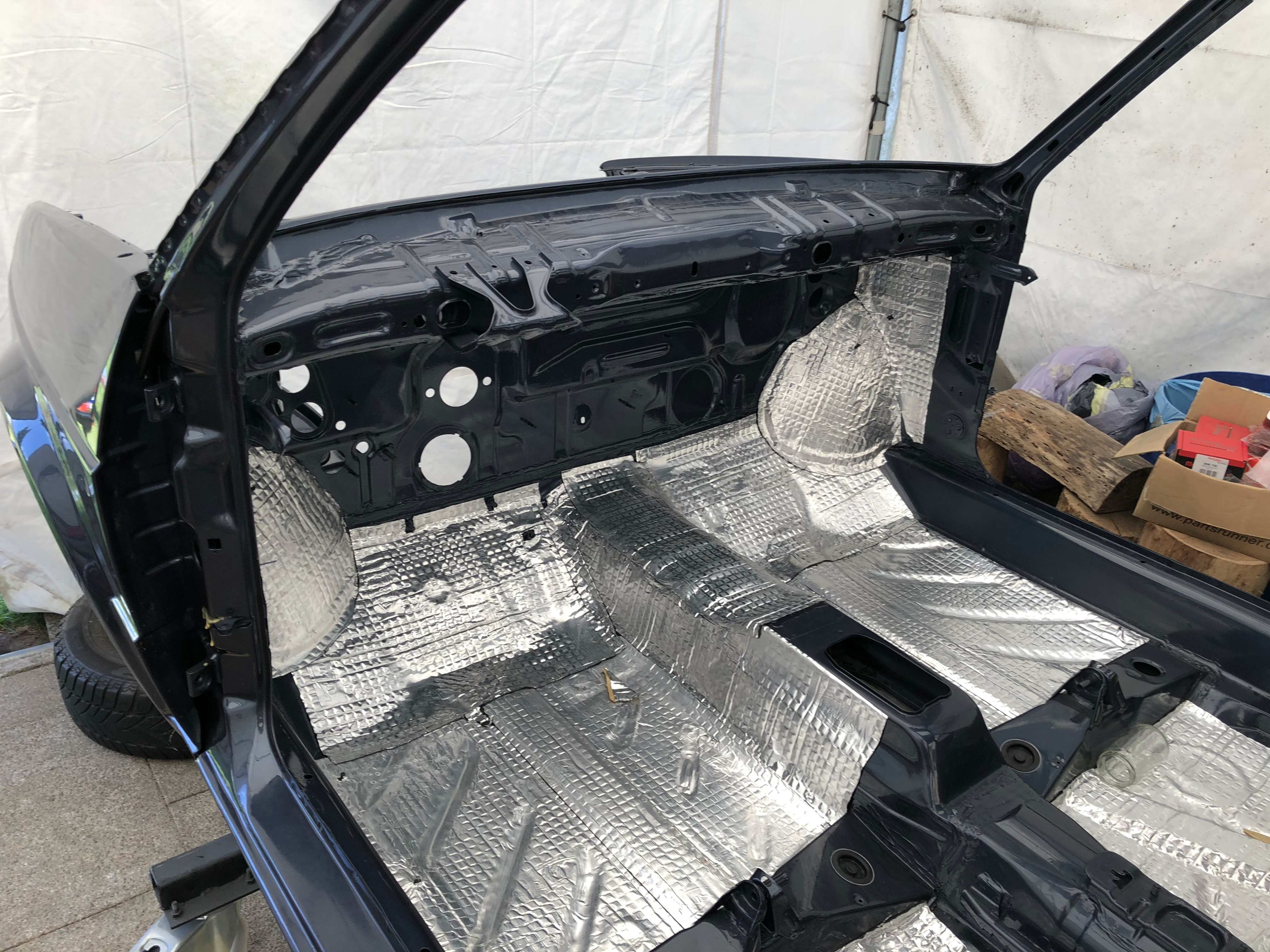

Ich kann auch Alubutyl empfehlen. Es lässt sich (im Sommer) sehr angenehm verarbeiten. Mit den angesprochen super scharfen Kanten habe ich auch leidvoll Kontakt gehabt.
Hier sieht man, wie das in einem Golf aussehen kann.
Für mehr Bild dann hier entlang:
https://www.querys.de/?p=441 (ungefähr 1. Drittel auf der Seite, nach dem lackieren, vor dem roten Motorständer mit Motor drauf).

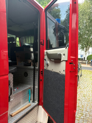

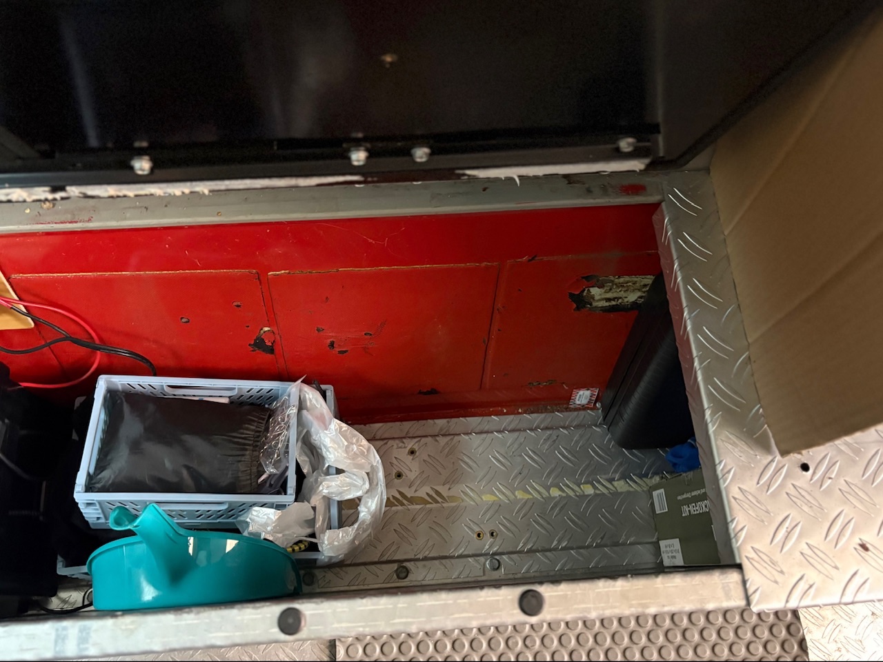

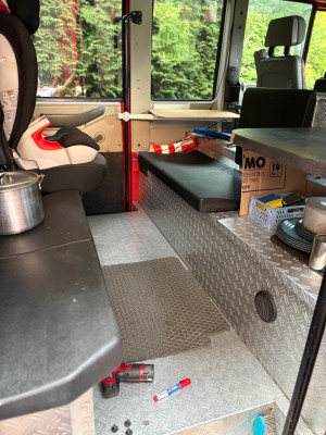

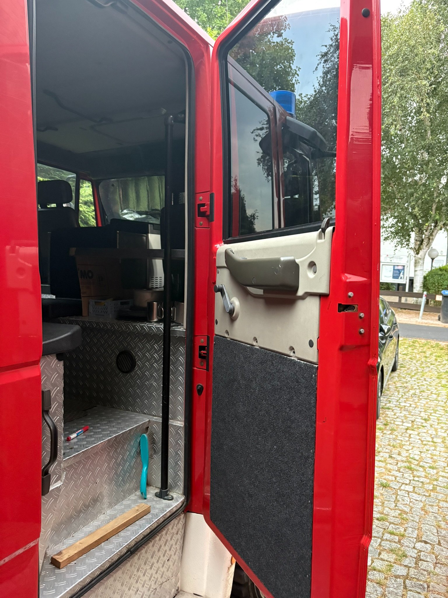

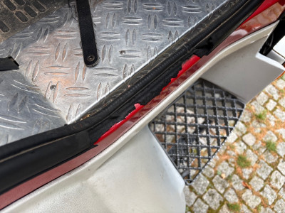

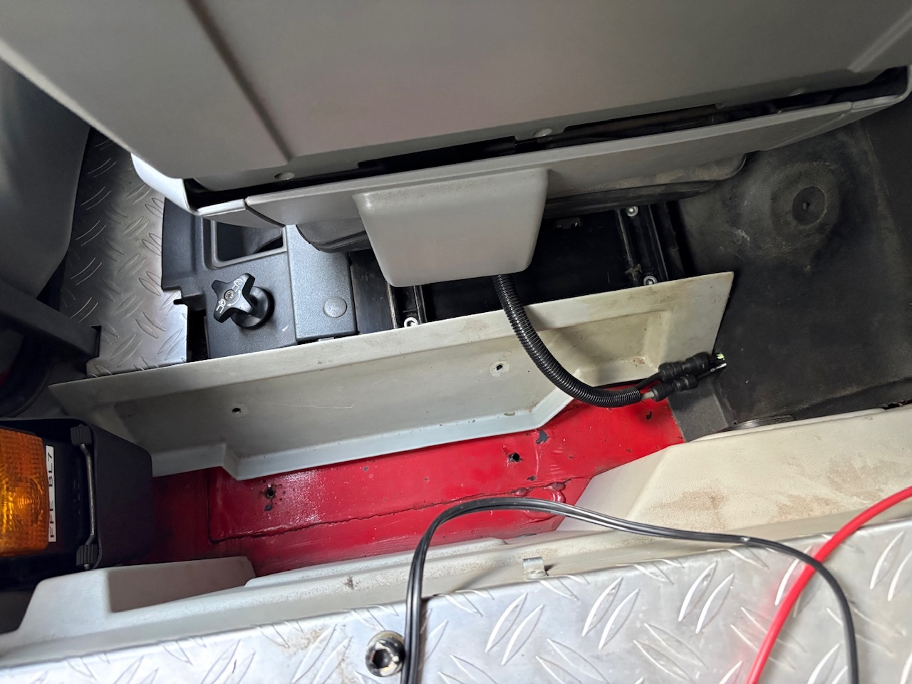

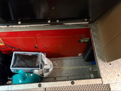

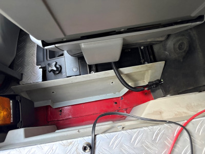

Hier mal ein paar Bilder aus der Kabine.
Von unten nach oben:
Innenraum hinten, im Kasten unter der mittleren Bank (hier hat der Hersteller offenbar schon Anti-Dröhn angebracht), hinter dem Fahrersitz ist unter Hartplastik direkt das Außenblech, die durche Türdichtung.
Sind das so die ersten Anlaufstellen?

#13 Beitrag von Thomas+S » 2025-09-13 11:04:56
eigentlich Nein.
das wäre der übliche Weg welcher bildlich wie folgt aussehen könnte:
Den Kopf in eine Trommel zu stecken - dann die Innenwände der Trommel mit DämmMaterial versehen anstatt dem Trommler außen die Klöppel zu umwickeln und das Trommelfell zu versteifen.
Nach diesem Gedanken fehlen noch ein paar Bilder.
Was schreibt denn der von Dir genannte Link zur weiteren Vorgehensweise ? Krachursachen suchen ? Abklopfen
Auch die oben genannte "Matraze" liese sich gut in die Riffelblech Quer Versteifung integrieren. Gelochtes Riffelblech, mit absorbierendem Material ( "Matraze") dahinter, Riffelblech ersetzten gegen schallweiches Material , bzw. mit diesem verkleiden etc.
Thomas+S

hm. irgendwie bin ich immer noch etwas ratlos, wo ich jetzt was hinklebe.
Ich versuche es mal konkreter:

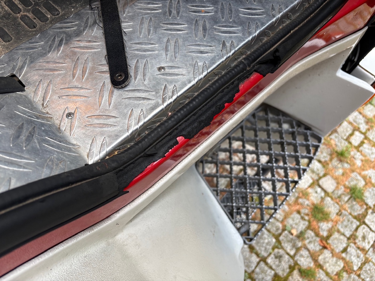

Also die offenen Türdichtungen, durch die es immer auch durchwehte (ganz angenehm, an heißen Tagen die Füße gekühlt zu kriegen), sind ersetzt.
Jetzt habe ich mir mal die Türen angesehen. Da ist innen ein Riffelblech geschraubt (auf das ich der Optik halber Filz geklebt habe). Ich könnte jetzt Schwerschicht auf die Rückseite dieses Riffelblechs kleben, auf die Innenseite der Türaußenwand oder beides...?
Dann die Alu-Sitzkisten: Hier auch Schwerschicht auf die Innenwände?
Die Außenseite der Kabine ist zum Motorraum ab Werk schon ganz gut gedämmt. Da sehe ich wenig Potential. das gab es ja so auch als Fernfahrerkabine.
Es ist eben die Alu-Flächen-Lastige Feuerwehrkabine, denke ich.

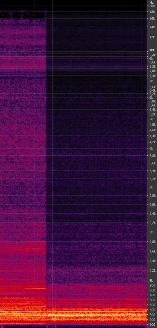

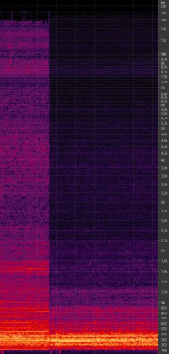

Hallo Beermann,
kann man so machen muss man aber nicht. siehe Schwerpunkte, Anregungen oben - aber jeder wie er will
Hier ein Messvergleich aus dem von Dir genannten Clip zwischen vor und nach Dämmung. Die hellsten Breiche ( Frequenzen) sind die lautesten. unten niedrige Frequenzen oben die hohen
Thomas+S
