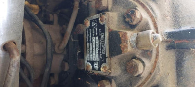

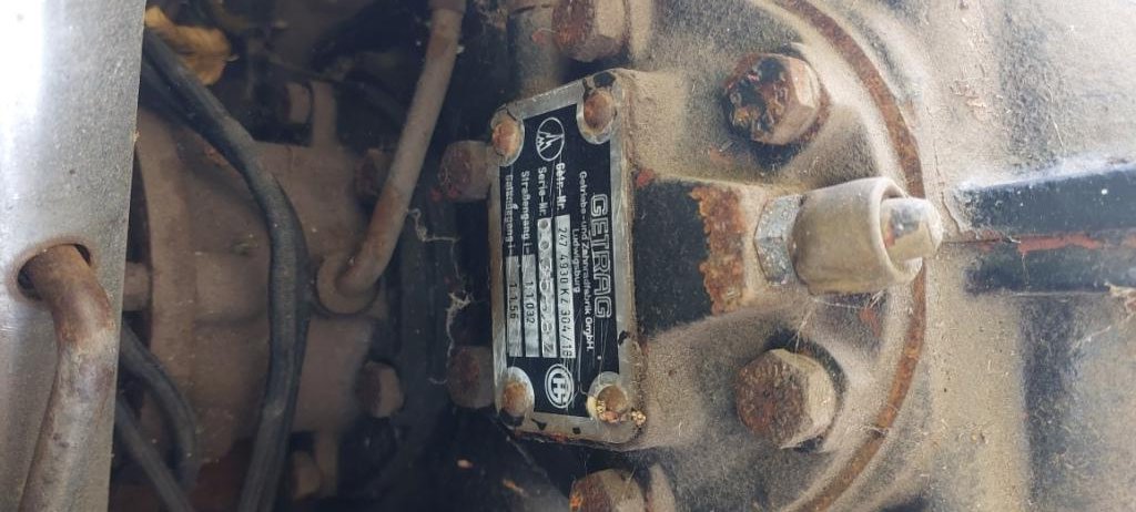

ich suche die Teilenummer für den Umschalt-/ Pneumatikzylinder "Straße/Gelände" am Verteilergetriebe meines Iveco 90-16AW ,Bj 92.
Wenn ich auf "Gelände" umgeschaltet habe, tritt am Umschaltventil dauerhaft Luft aus. Das Zurückschalten auf "Straße" funktioniert
auch nicht mehr zuverlässig, aber der Luftverlust ist dann ( wenn es funktioniert hat ) nicht mehr vorhanden. Am Ventil selber liegt es nicht,
das habe ich schon getauscht - mit gleichbleibendem Ergebnis.

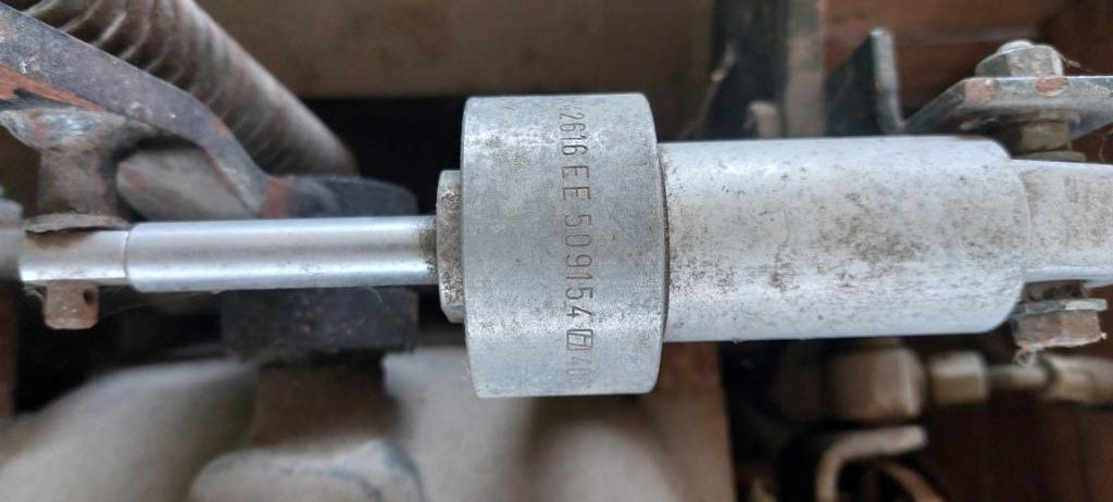

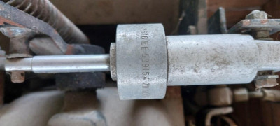

Guck mal ob du mit der Nummer was findest, ist an einem Getrag aus meinem Lagerbestand.
2616EE509154 hinterm Herststellerzeichen noch die 400.

Die original Ersatzteilnummer für den Zylinder lautet 2442616 bzw. 02442616.
Die spärlichen Links dazu im Netz führen zu einer Firma Namens Tecnomatic Italia.
Die 2616 findet sich aber in beiden Nummern. Könnte es sich dabei um den Hub und den Kolbendurchmesser handeln?
Marc
Marc

So ein 2442616 wird seit dem 1.3. in Kleinanzeigen angeboten.

Hallo Norbert,north-bert hat geschrieben: ↑2025-10-11 16:51:26Hallo Hauke, wo tritt Luft aus? Ich glaube nicht, dass es ein Problem mit dem Aktuator ist. Ich habe ein ähnliches Symptom: Nach dem Wechsel vom Gelände- in den Autobahnmodus höre ich eine Zeit lang Luft aus dem Bereich des Schaltventils austreten. Das gleiche Problem hatte ich auch schon bei anderen Autos dieses Typs. Ich dachte, das läge einfach am Charme des ModellsNach einer Weile hört das Leck auf.
Grusse
Norbert
das Geräusch kommt aus dem Bereich des Schaltventils, und ist im letzten Jahr ständig, wenn ich in der
Geländeuntersetzung bin. Das nervt schon sehr. Deshalb habe ich ja auch schon das Schaltventil getauscht.
Trotzdem ist der Luftverlust geblieben.
In den 5 Jahren vorher war das nicht, also muss es irgendwie abgestellt werden können. Außerdem
schaltet er nicht mehr zuverlässig zwischen Straße <=> Gelände.
Da neben dem Schaltventil nur noch der Pneumatikzylinder in dem Kreis ist, vermute ich eine "beschädigte"
Kolbendichtung oder ähnliches.

Re: 90-16, Pneumatikzylinder f. Geländeuntersetzung -Teilenummer
Ich würde den Pneumatik-Zylinder mal zerlegen.
Es sieht so aus, als ob man die Überwurfmutter abschrauben kann.
Vermutlich ist lediglich die Stangendichtung defekt .
Oft hilft auch reinigen und neu befetten.
